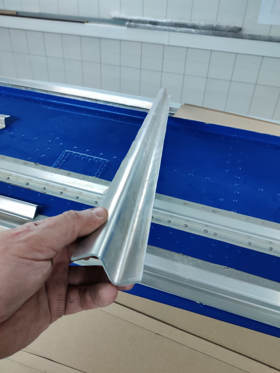

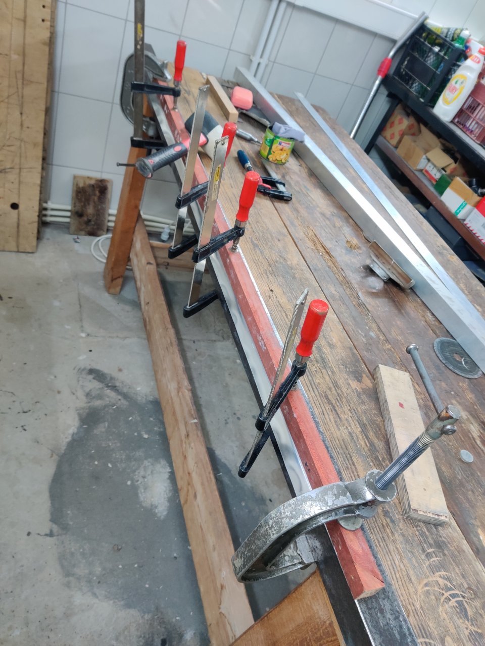

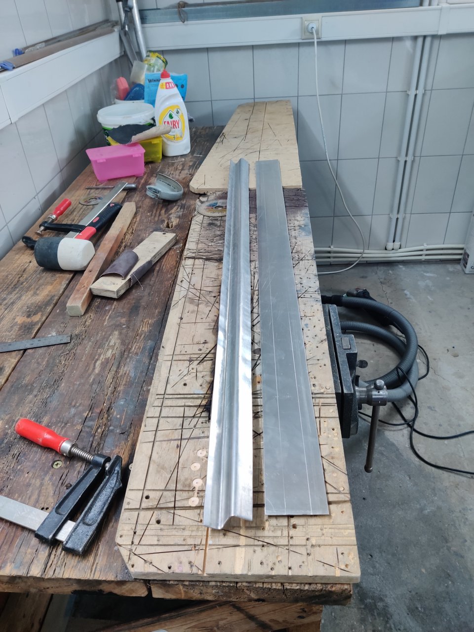

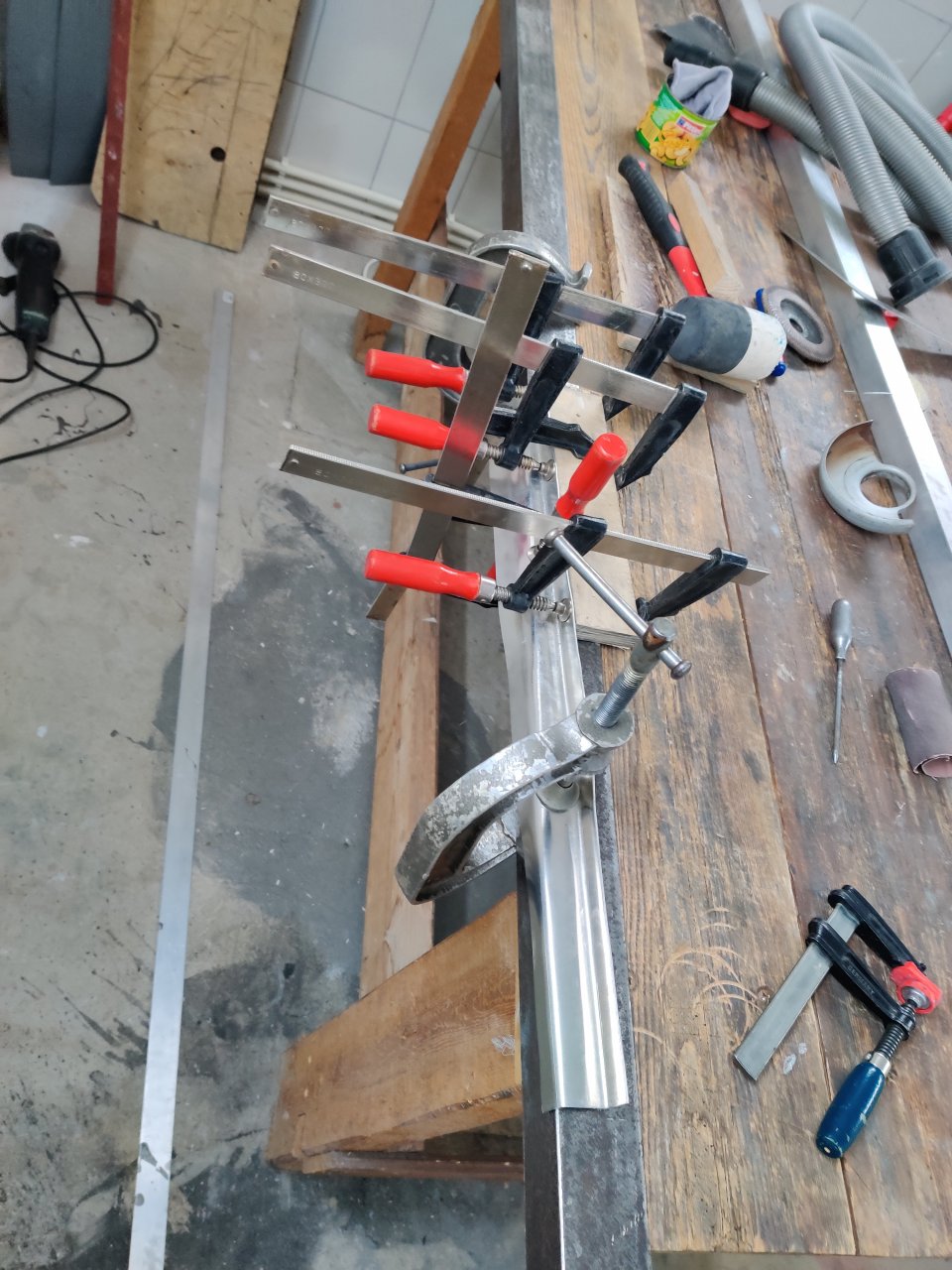

Непер какой-то кругом. Несколько дней мудохаюсь с лыжей - толку ноль. Все, что назагибал, все на выброс. Буду думать, как ещё сделать. Плюнул на все и поеду завтра на рыбалку. И ты, Андрей, не спеши. Хороший сварной всю жизнь учится. У меня Дед знакомый, девятый десяток уже, так его с пенсии просили приезжать в аэропорт на ответственные сварные работы. Это о многом говорит.
