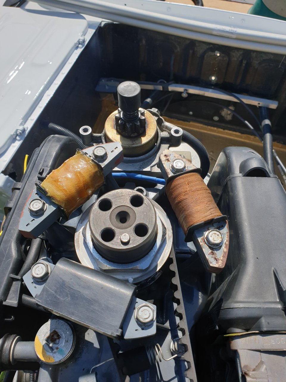

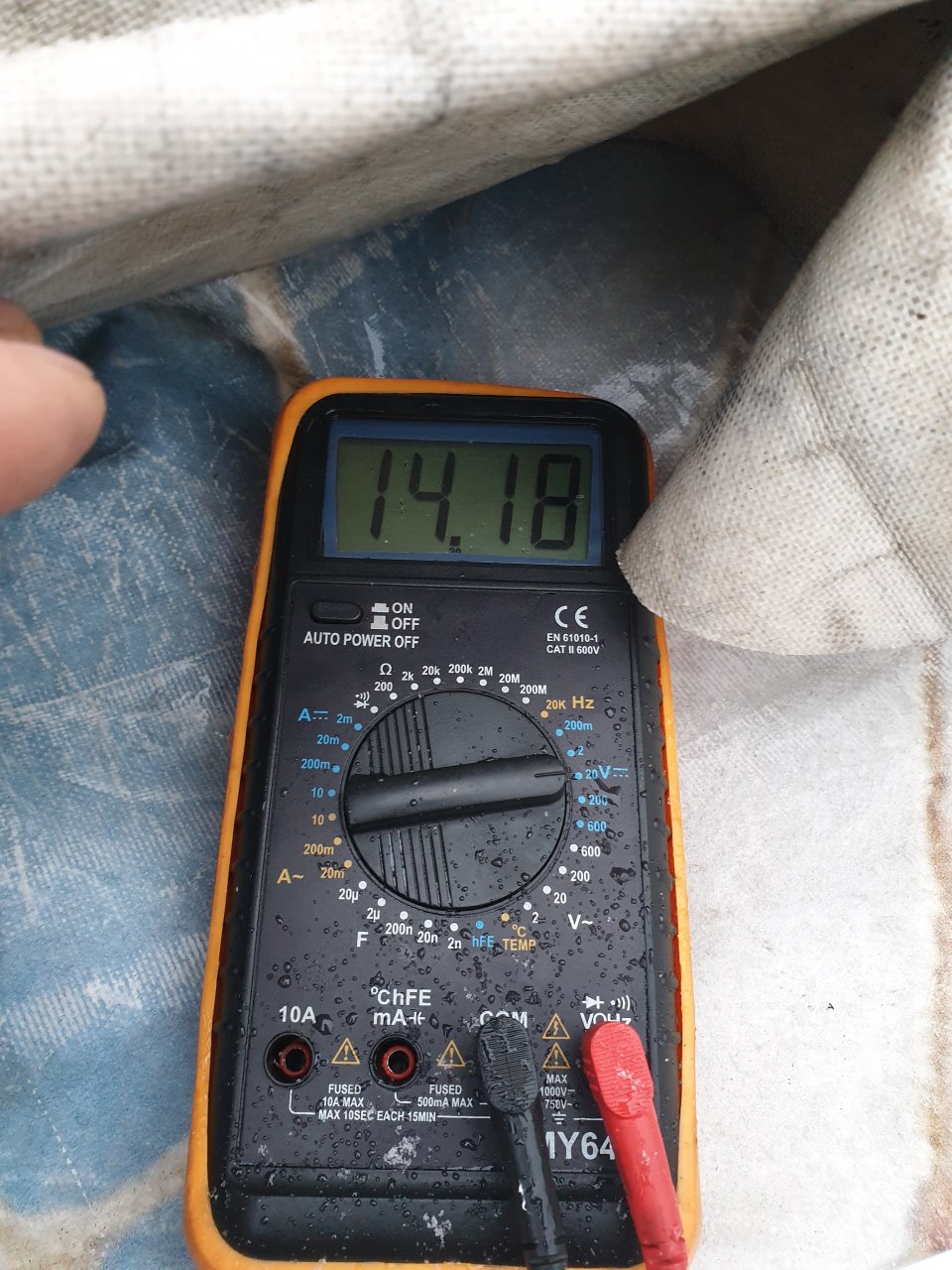

Добавил есче одну катушку генератора,(в прошлый раз неполучилось) зато счаз гуд , примерно 3000оборотах 27 ,6 вольт с каждой , если подключаем амперметр то с одной катушкой сила тока 2,3ампера ,как вторую 3.5ампера , чуть больше одного ампера дабавила катушка , и это хорошо , при неправильном подключении катушек получаем искру при касании и напряжения 0, при правильном 27.6 вольта, увиличил силу тока , что собственно и нужно было, Василию спасибо и Танкисту
А да добавлю , был скачек напруги , незнаю почему, и при подключении катушки одной или другой , появляется счелконье под махавиком :pardon:, и датчик индуктивнрсти который стоял на тохометр и был направлен на отверстие крипление магнитов больше неработает
1 887

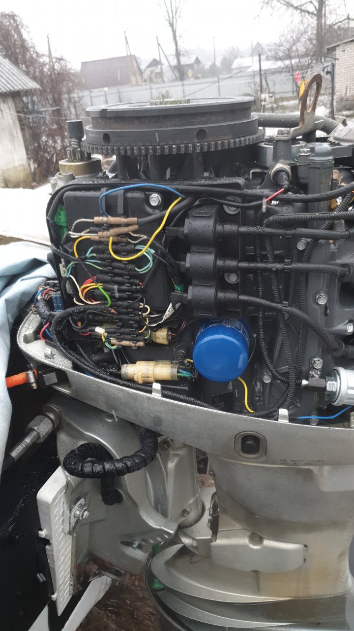

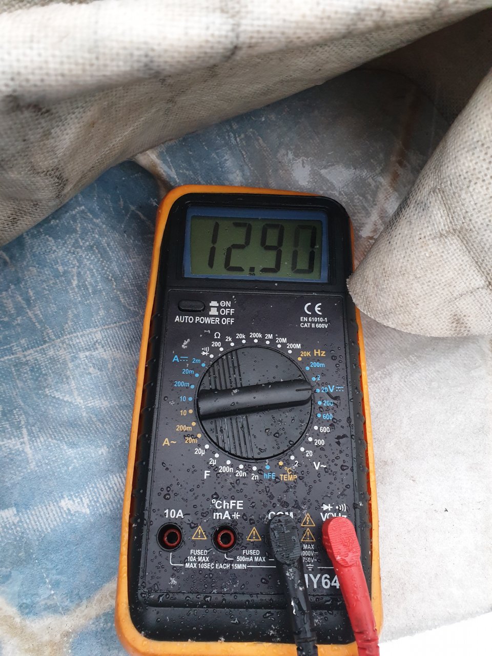

Когда все собрал , проверил напряжение ,1заглушен
2на холостых(но надо газануть слегка)
3 выше где то 2000, и больше напряжение никак, как раз для AGM аккума

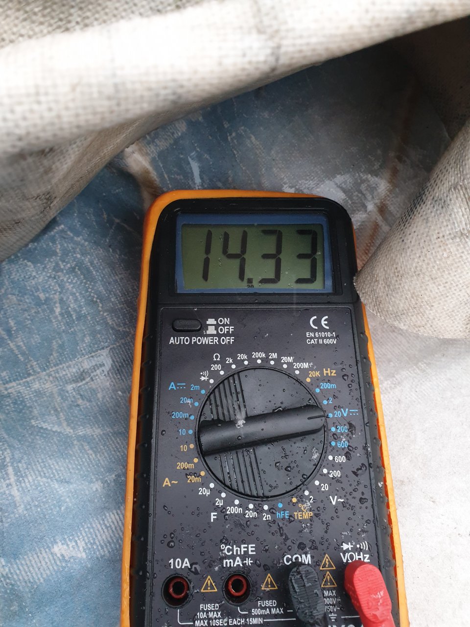

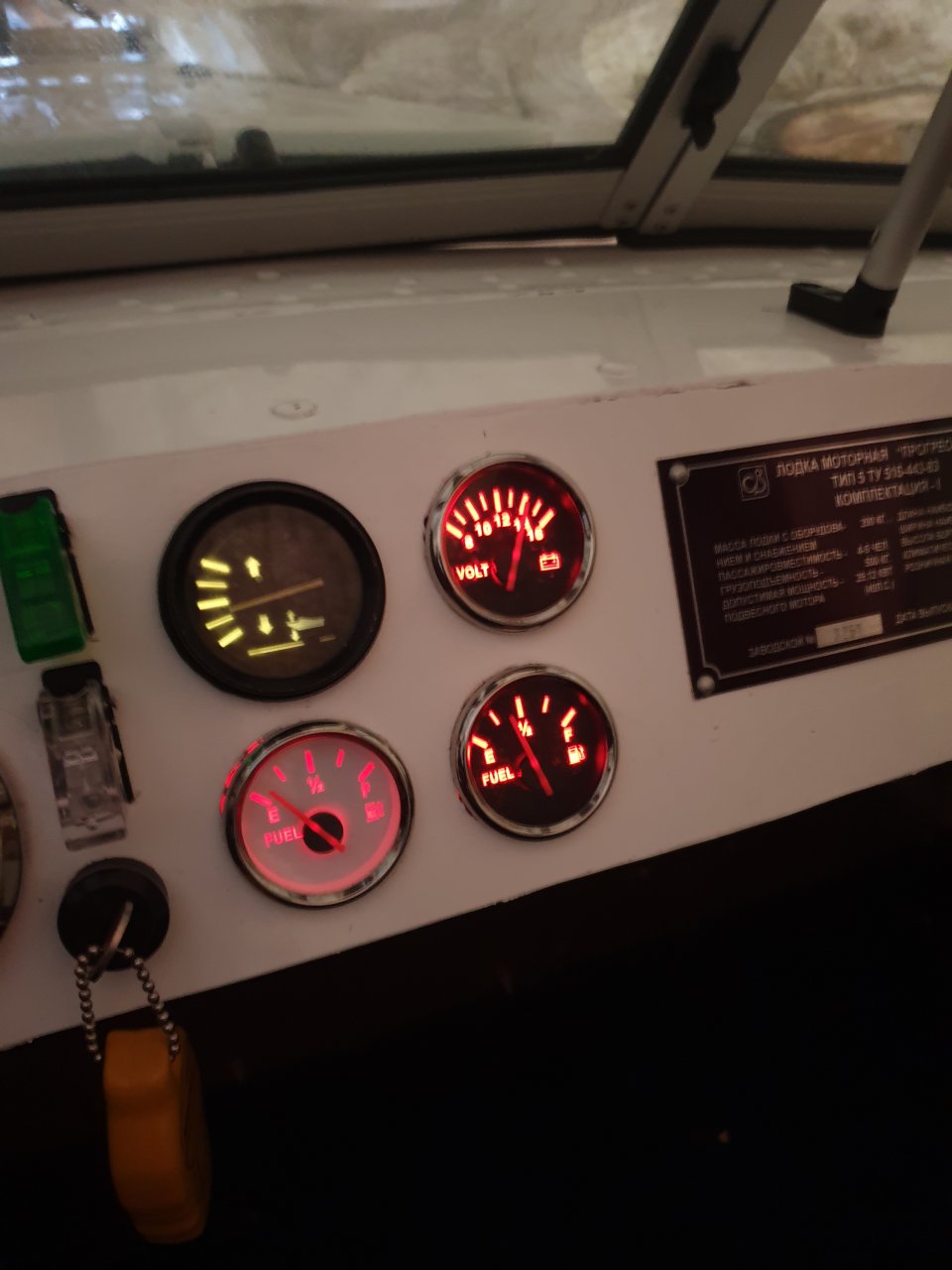

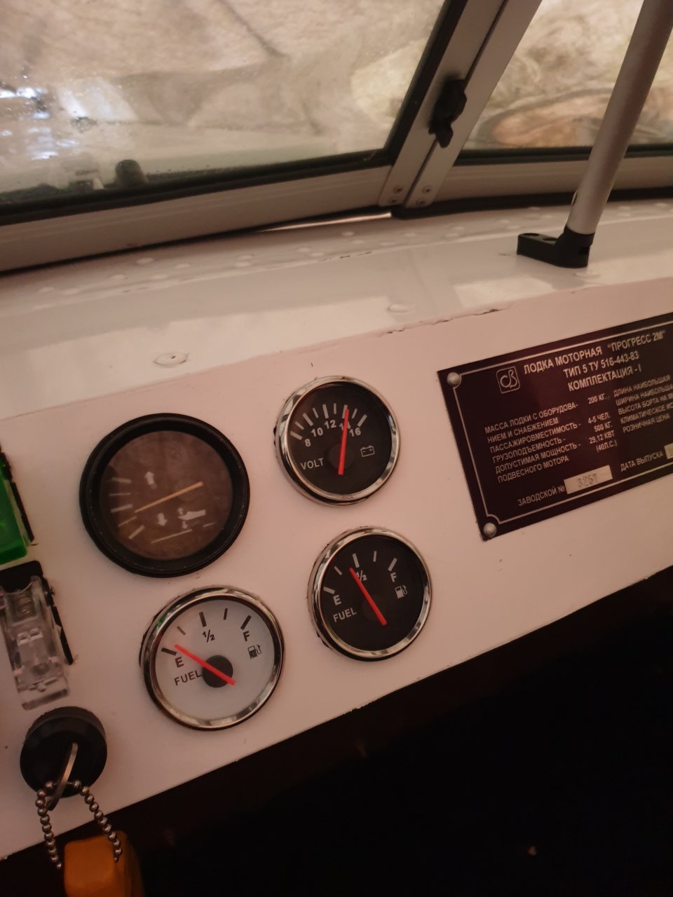

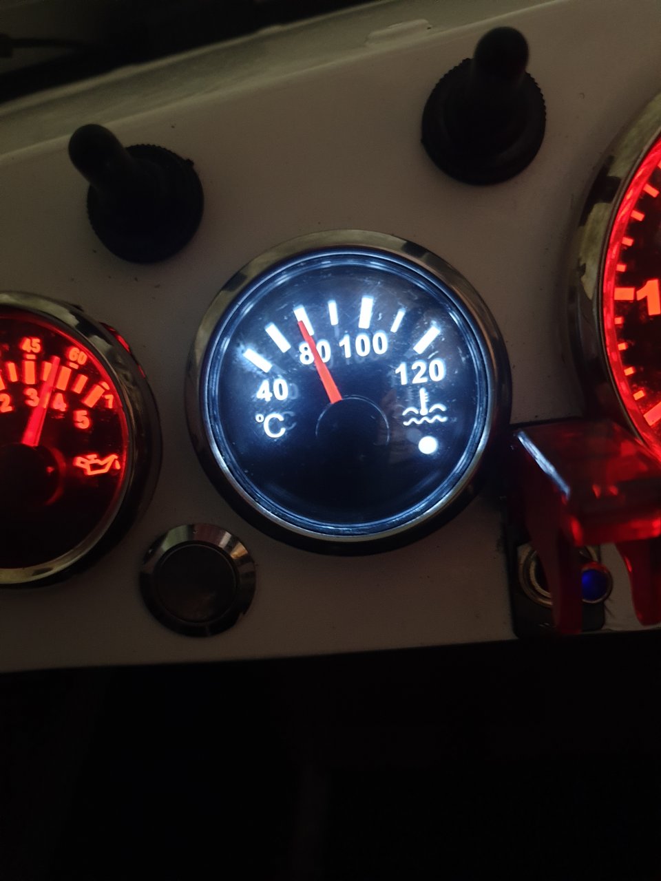

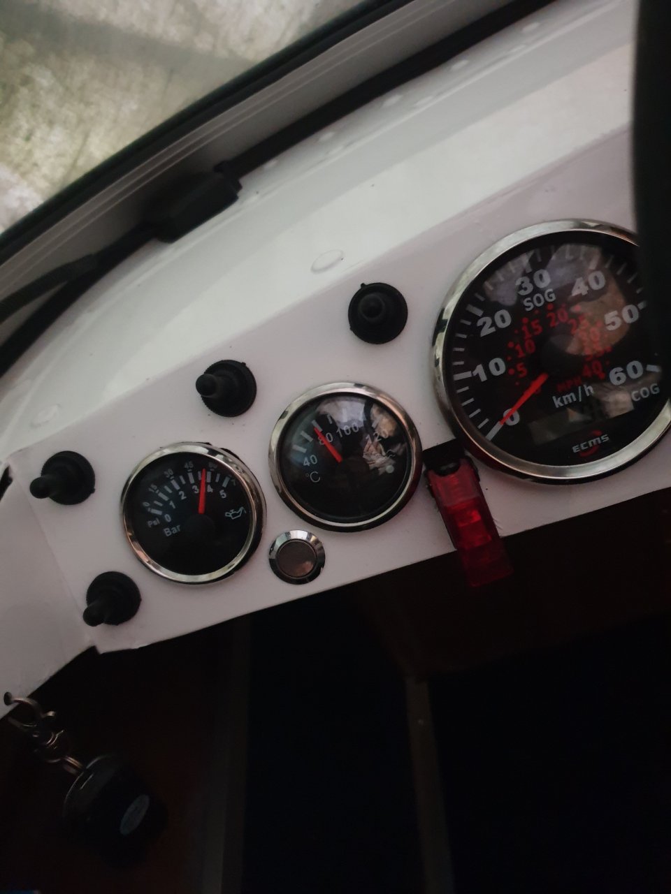

Красивая приборка. А датчик масла показывает и давление и температуру?
1 887
09.11.2019
205
432
Прогресс-2
был: Ямаха 25BWCS, есть: Ямаха F30 AMHDL, Нептун-23 (продается)
у датчика давления (красный) две шкалы, одна в килограммах - давление, а внешняя шкала?
1 887
Приборку буду пробывать изменять, другой мучу трим прибор и будет красная подсветка, на днях придет прибор топливо, заменю на черный в место белого, и как говарил изменю подсведку на красную на приборе температуре
Любьлю когда все видно на приборе, есче нехвотает положение транцевых плит, ну это уже мутить надо

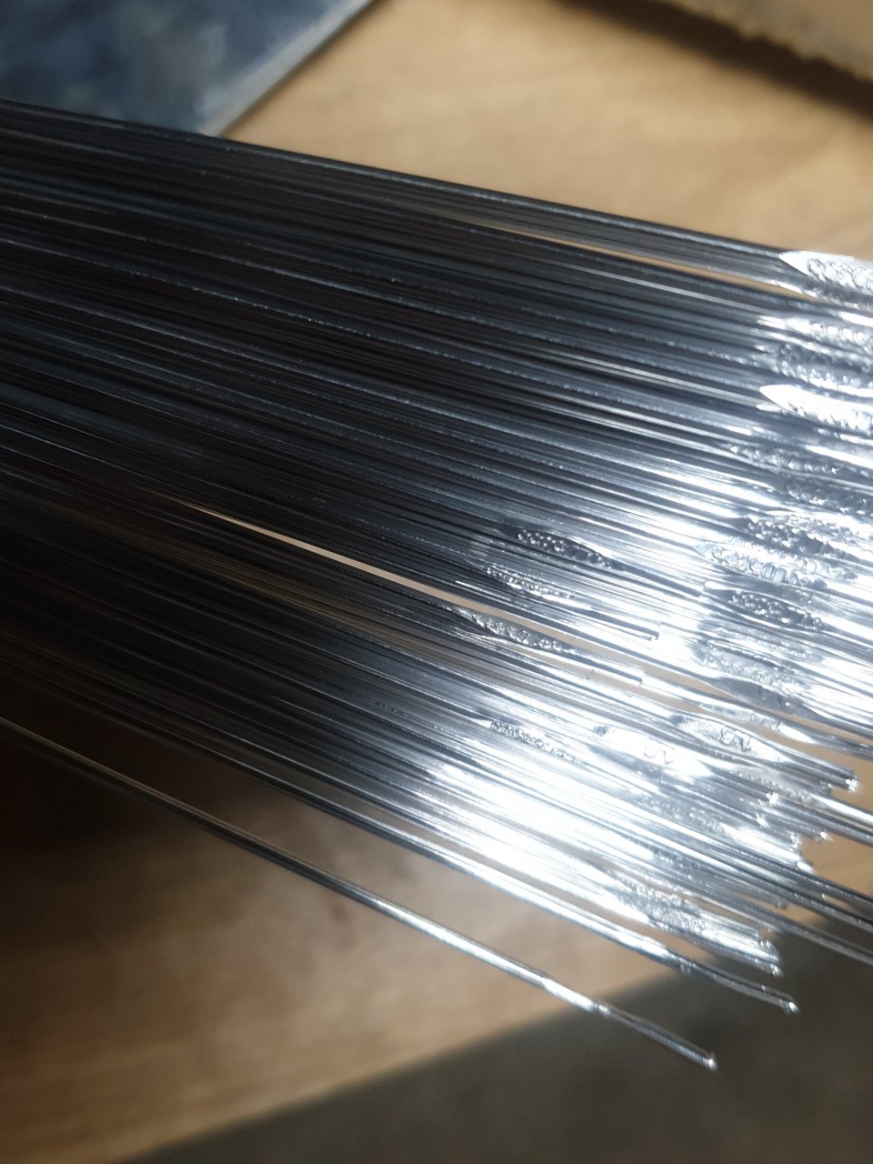

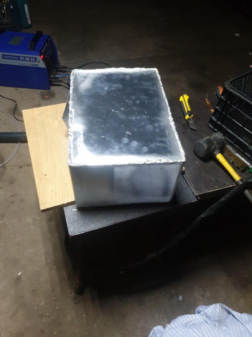

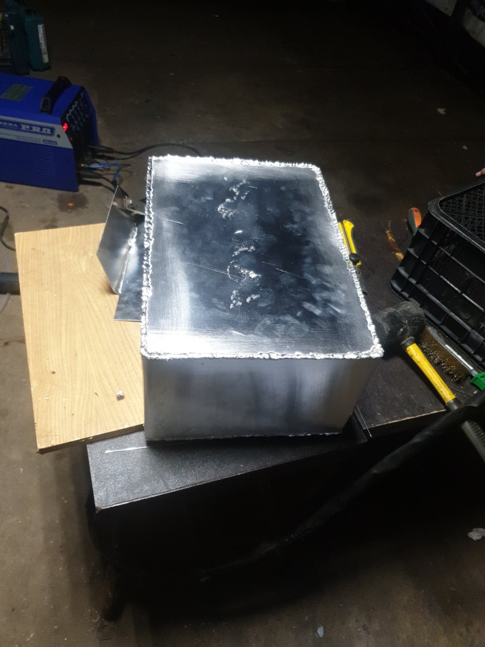

А чем варил без аргона?
