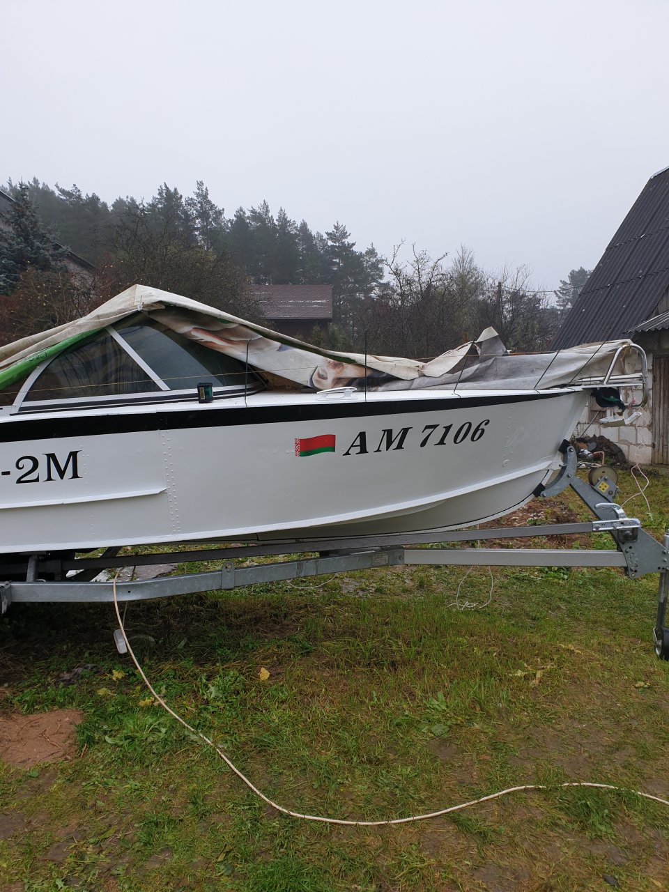

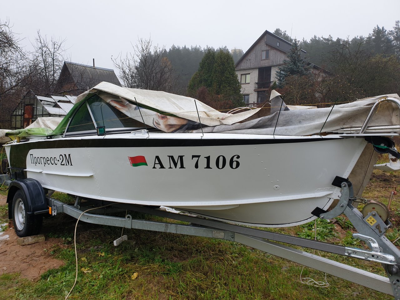

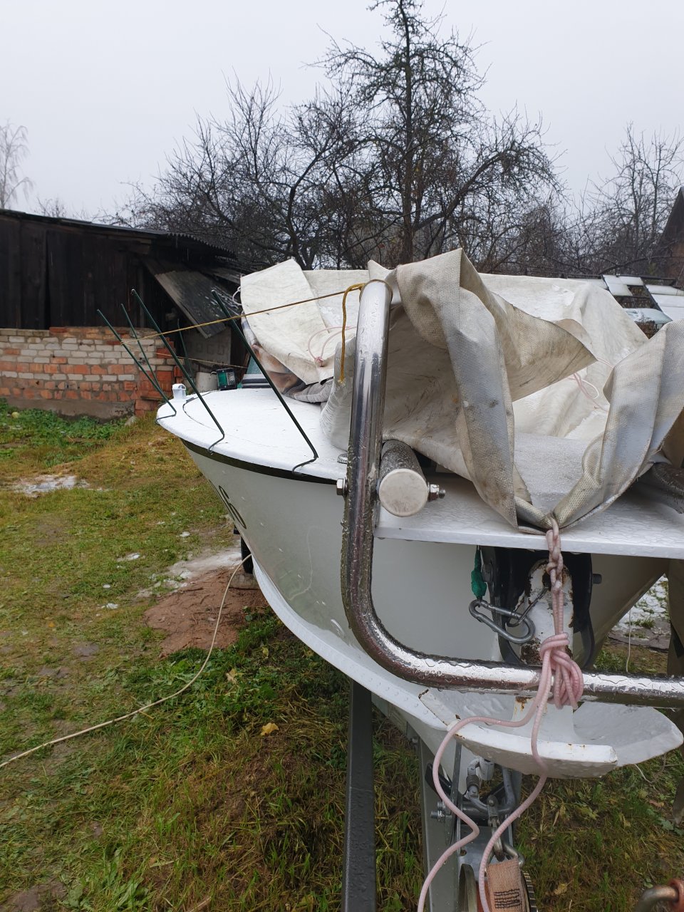

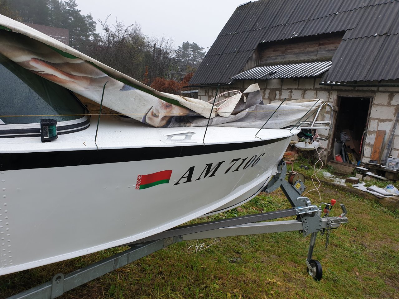

Сложнее это и веса много прибавит
Вот чего надумал
С Листа нагортованного 1мм амг2н , а под низ заливаем 2к пену ппу(вызову на дом ) не менее 50плотности, ну или 40ковой плотности , водонепронецаемой и негорючей, Олег ты пользовался и видел как это делаются , в отверстие допустим насверлить 6мм получится залить или нет, потом отверстие заклепать
Баки для саляры и бенза выкидываем с носа (стоит ли облегчать нос??? :?:?:?), сварю в рундуки 2 шт по 20л бензин , и дизёль литров на 10
Если высота в носу 250мм и свести в 100мм к корме что скажешь?
1 887
Ну или 1.5мм на верх на палубу :?:?
1 887
Это на 19мм в носу и 10мм в корме , набросак :shock::shock::shock::shock::shock:, все больше нравится
Лестницу на месте оставить думаю
8 542
3 283
А как стекло?Убирать придется.
1 887
На верх, оно прикручивается, , все станет выше приверно на 110мм в раёне стекла, кроме приборки, она останется нетронутой, и как раз место появится под эхолот и магнитолу, и ступенька тоже появится, с лесницы на палубу и с палубы на понель,
8 542
3 283
Глобальная переделка!аймет целую зиму,если еще и работать будешь.
