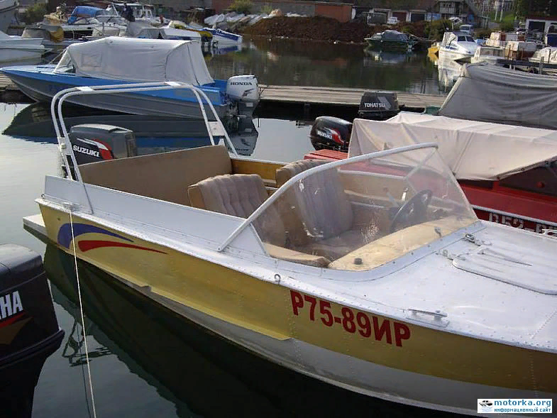

Понять бы на сколько этот наклон правильно делать, может с бумаги сначало склеить? Будет хоть предстовление какоето, визуально то имею предстовление ,
Естественно из картона выкройки делаются , и формы сразу видны становится . Носовая палуба смещается вперед , потопчины раздвигаются , и вставками на палубе сопряжение выводиш . По другому гораздо сложее получится. Шпангоуты уже по обшивке устанавливать придется .
1 886
Так донор нужен
9 555
4 758
Что то типа такого хочеш?

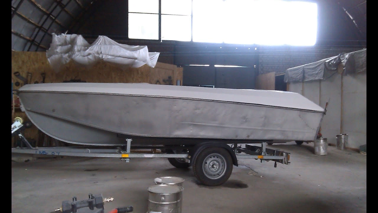

Сложнее это и веса много прибавит
От куда вес???20-30кг?? И то наврятли, пена между будет усилитель, недаст прогнутся на палубе, а за борта я неволнуюсь ,борта до мидиля 1мм, дальше 1.5мм

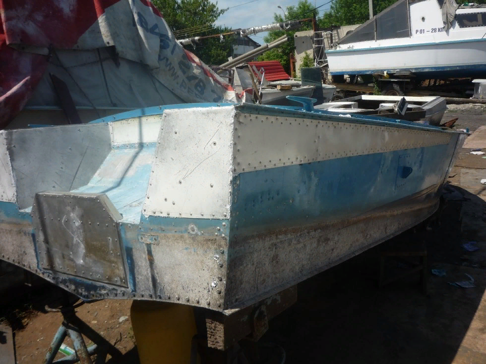

Андрей на сколько теперь я тебя понял, нужен съемный планширь от брызг?
Я бы совместил его с леерами ( поручнями ) сваренными из трубы АМГ и внутреннее пространство закрыть листом тоже из АМГ сваркой . К палубе фланци и отгиб листа крепить болтами естественно, лист можно вытяжной заклепкой .
1 886
Плохо понял :drugi:, если делать то только цельный , как и планировал, черпак мне ненужен,

Тогда дикий вес от двух палуб , и как собираешся организовать окрывание люка? Проще наверное официально оформить изменения в конструкции , увеличив внутренний объем , а следовательно и безопасность и внешний вид гармоничный останется .
1 886
Ну почему дикий вес????люк носовой в план срезать заклепки и перенести на верх, кормавые перенести тоже на верх, да в продаже по 70€ есть итальянские усилинные сотовые люки
Всего то на 250мм в носу , под углом к корме ,незнаю какая высота получится в корме, да и убогий вид боковой прога выравняю.
Пускай я потеряю минус грузоподьемность , пусть 50кг и тех ненаберется, но мотор и так толкает с переборам, три листа всего, наверно два 1мм и один 1,5мм на палубу , гартованные есть
