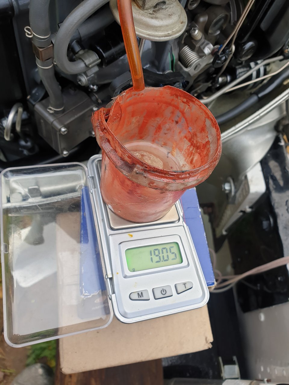

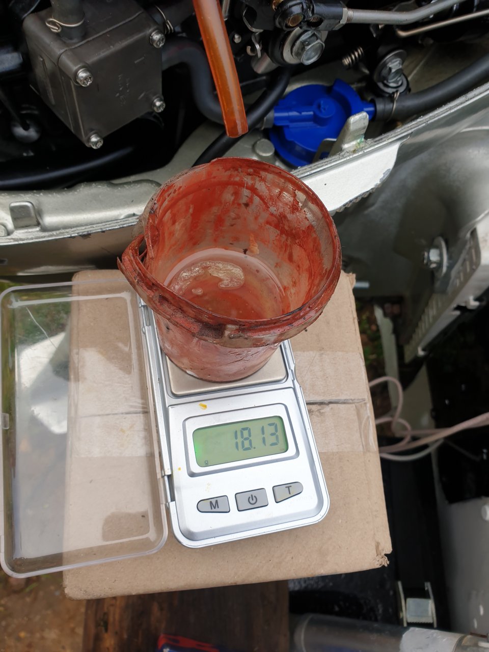

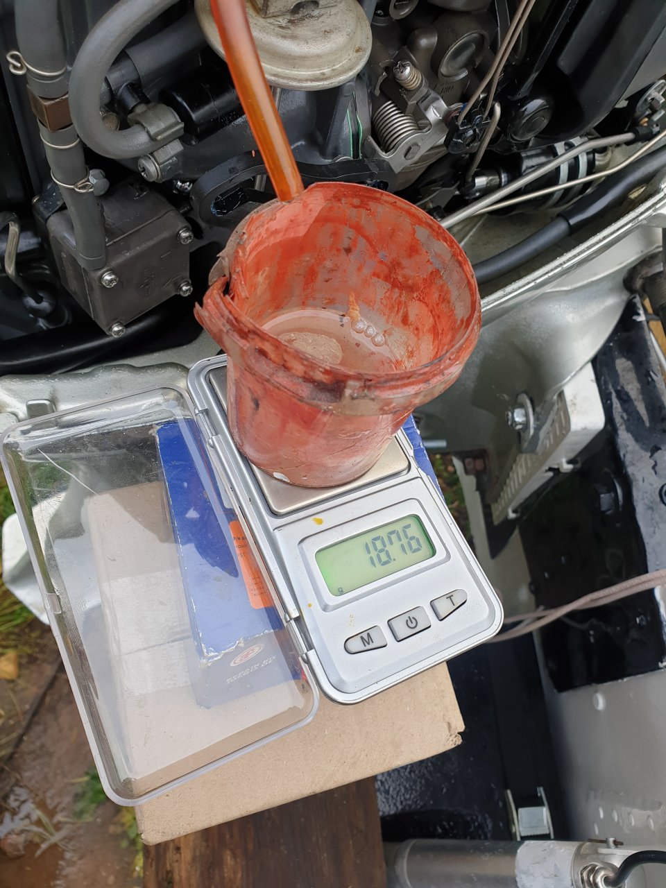

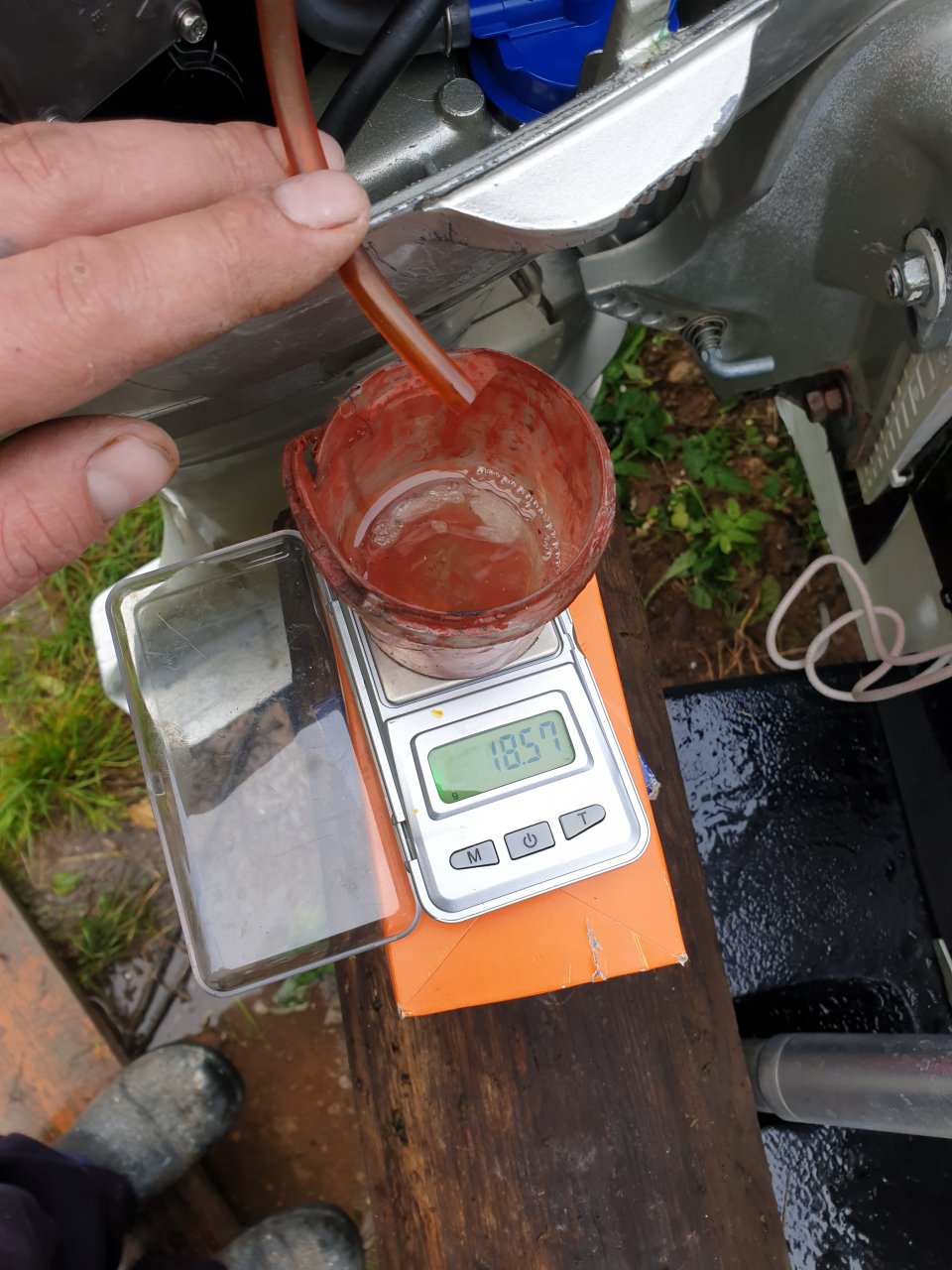

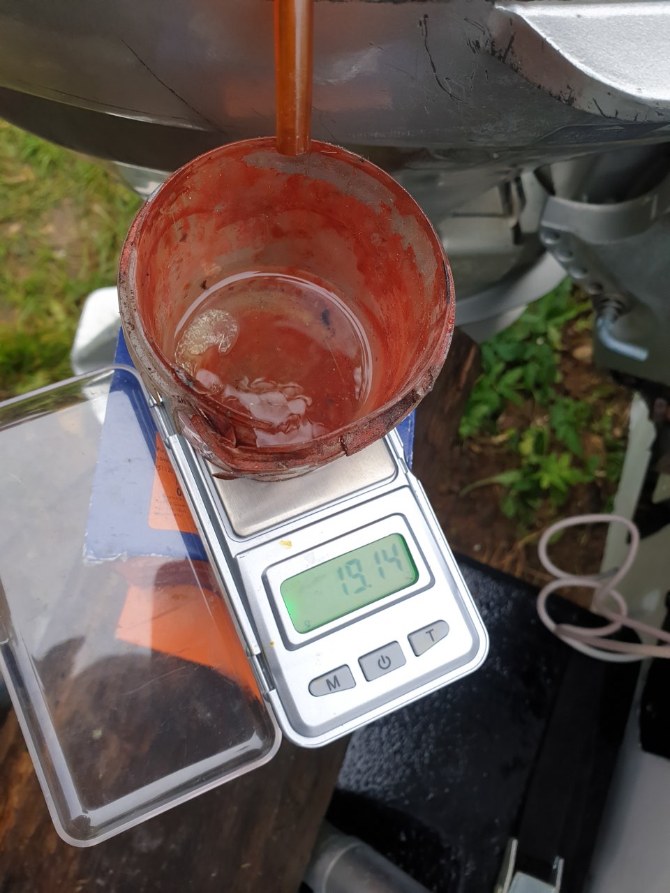

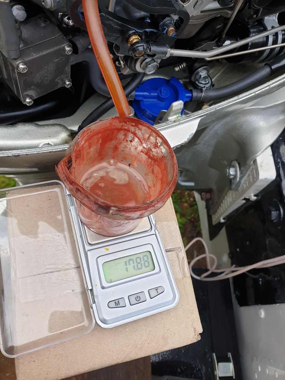

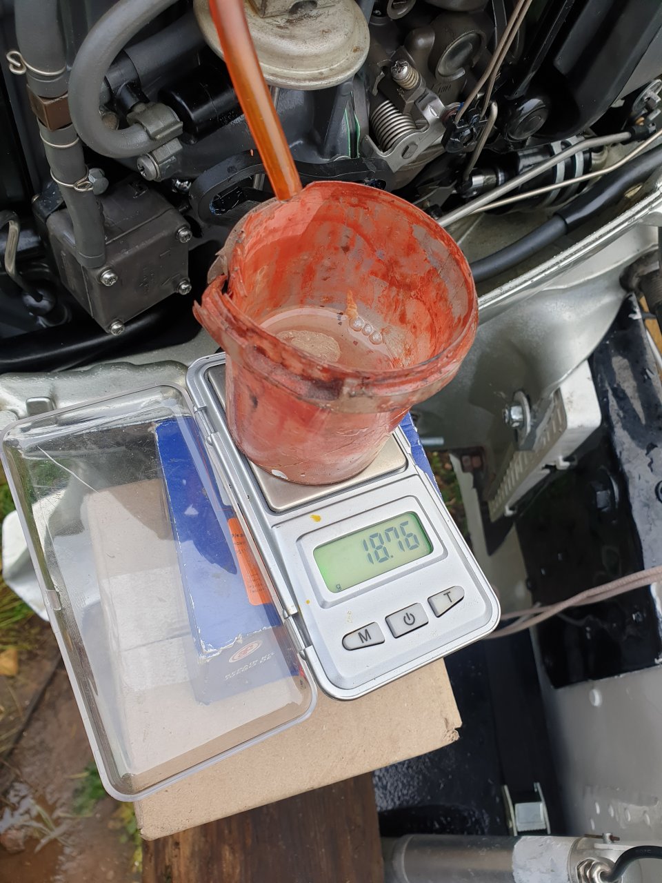

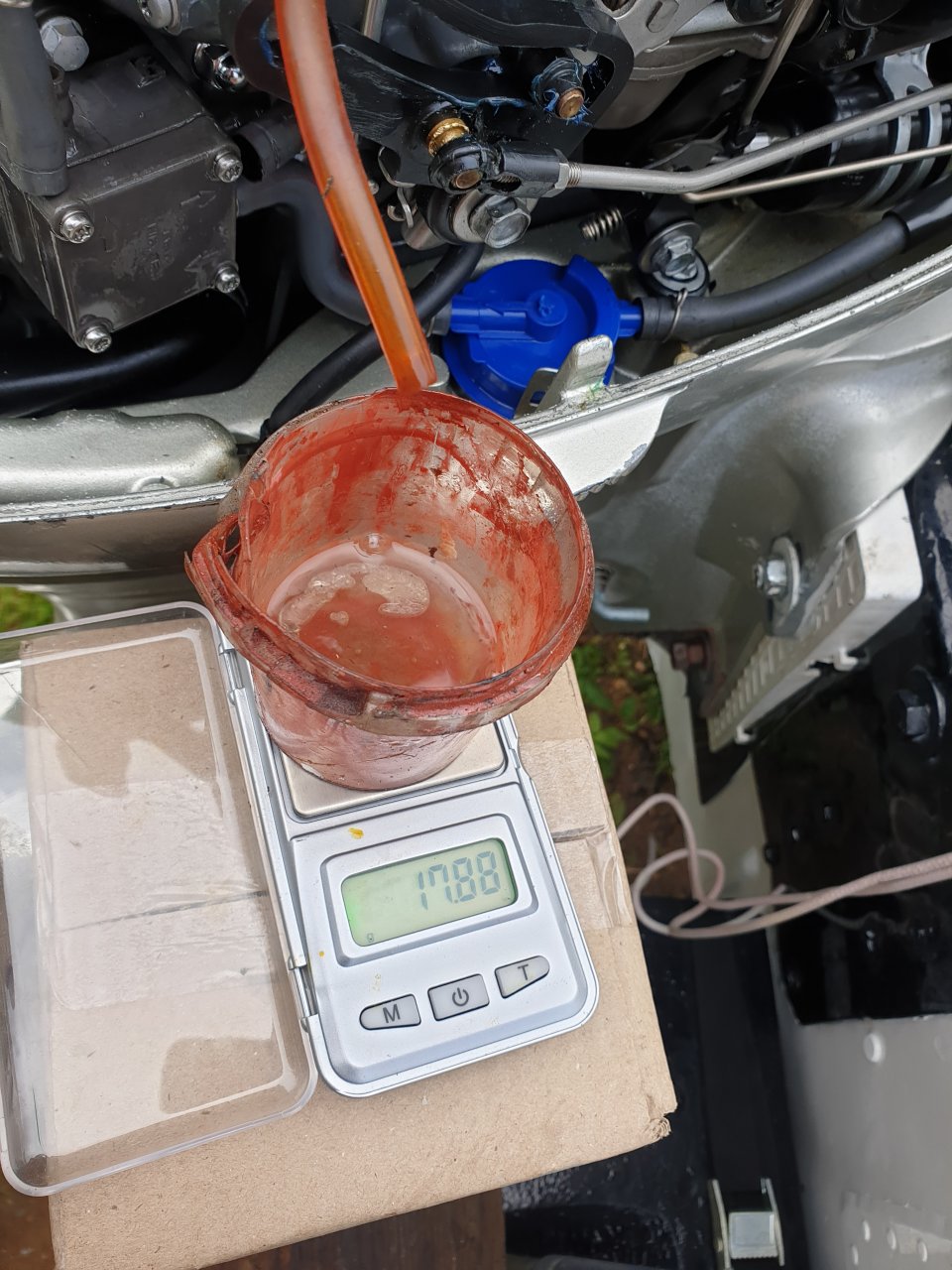

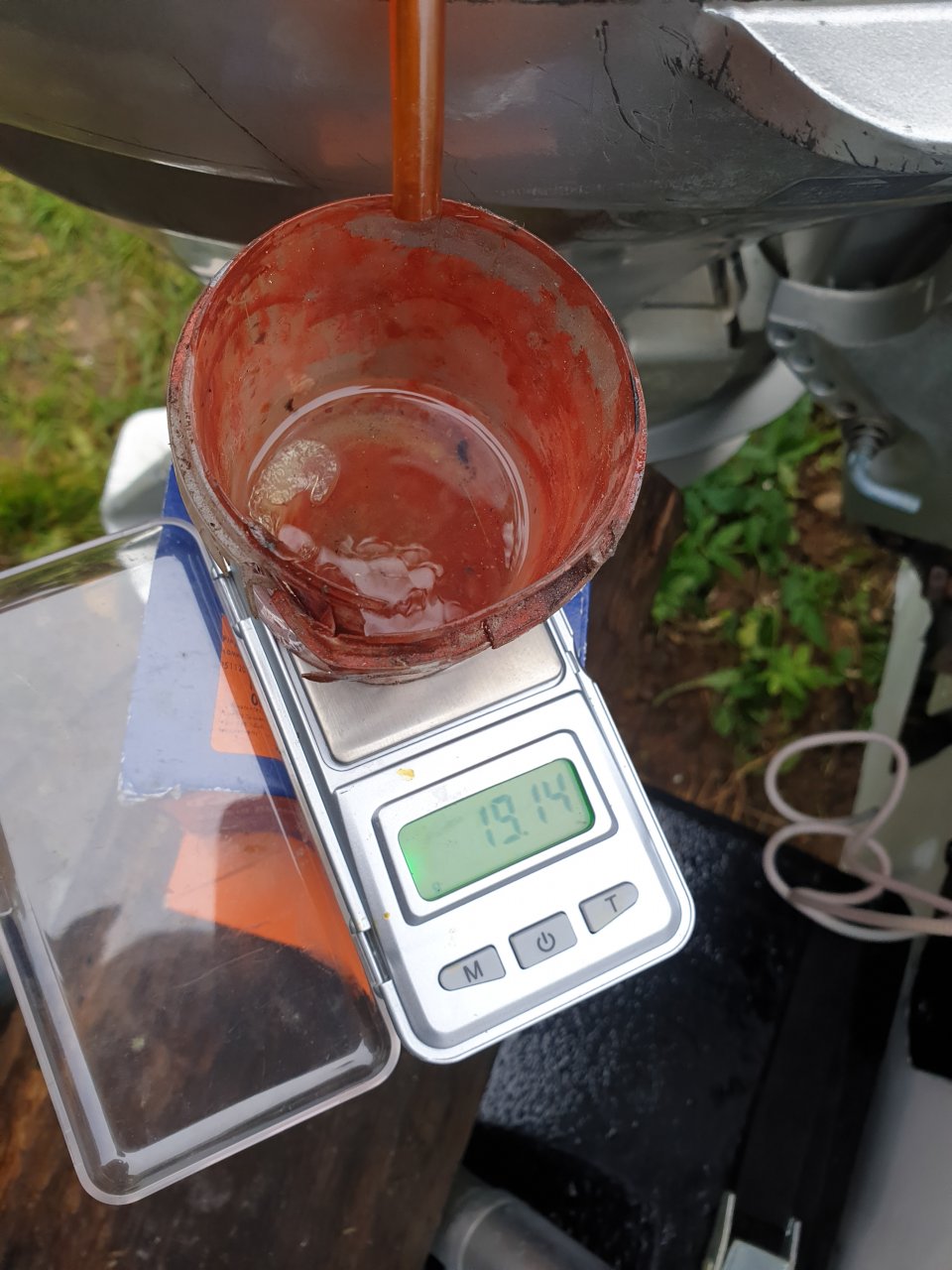

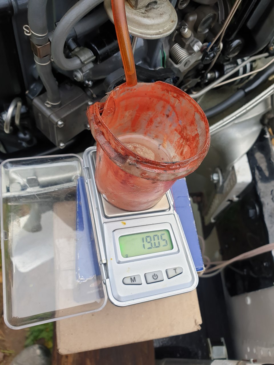

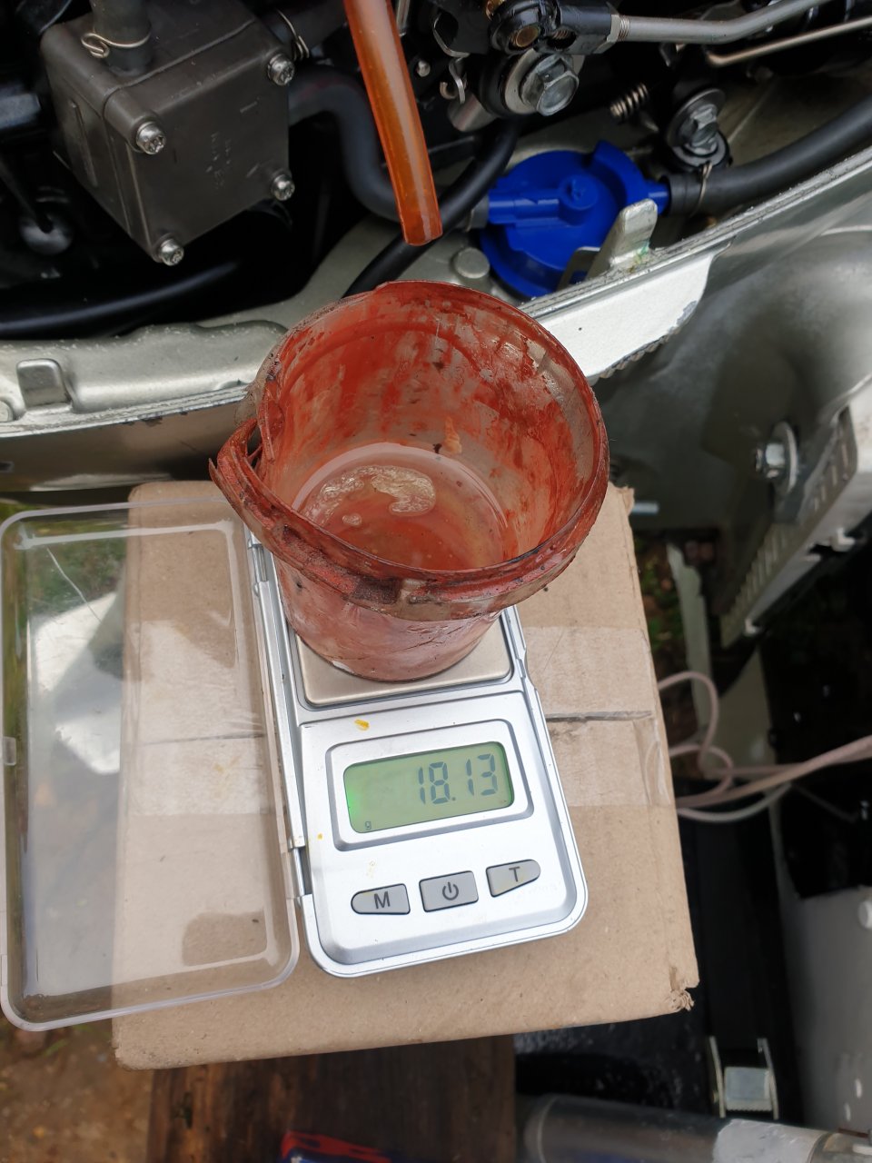

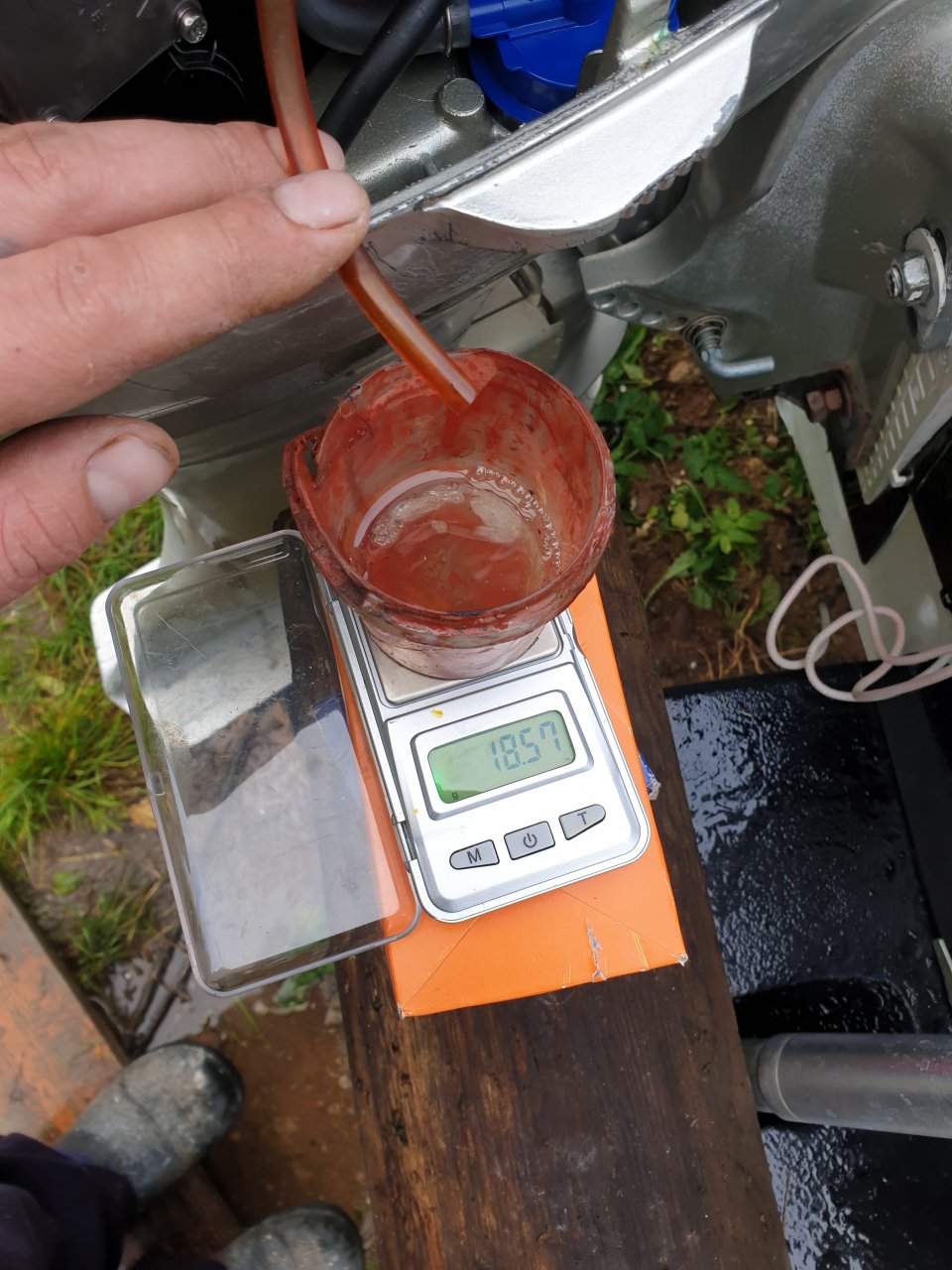

Какаета еб.. . Низ ,середина ,верх, наверно надо наполнить , завести, пусть поработает , потом сливать
1 880
Но уже заведенный , прогретый и снятые шланги с бензанасоса, один хрен середина в минусе а он боготит, надо луху спрасить
1 880

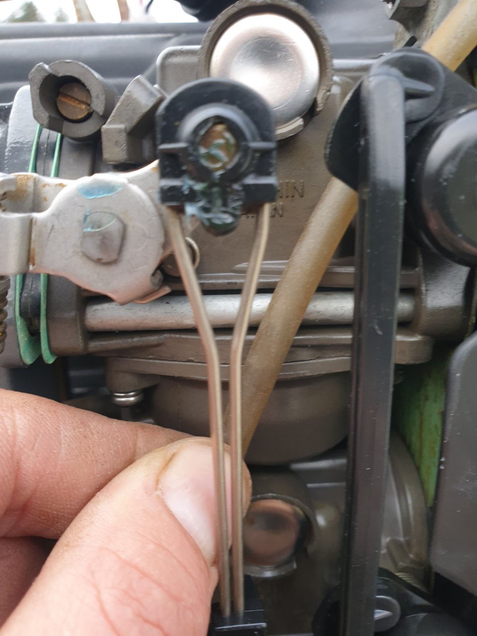

Синхронность? Но зделана , винт качества на 2.5 оборота
Сопративление воздуха на один карб? Это врятли
Г.Т.Ж.?????может , есть новые,
Кольца поршневые? Область фантастики, на других карбах все гуд
11 479
5 089

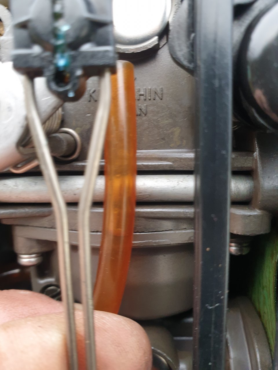

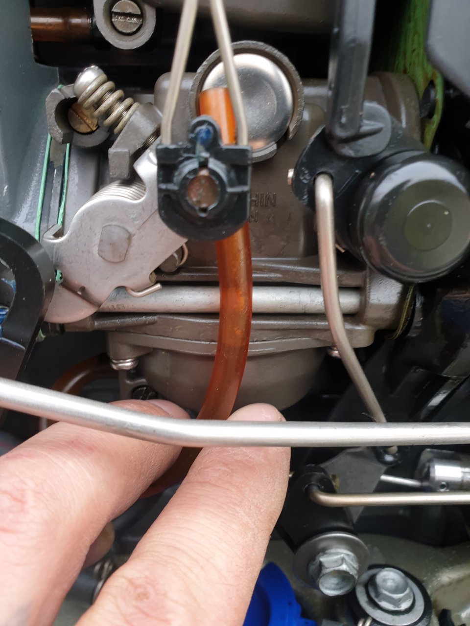

Не надо мерить граммами, просто подними трубки вверх и с открученными винтами смотри уровни на работающем моторе.
1 880

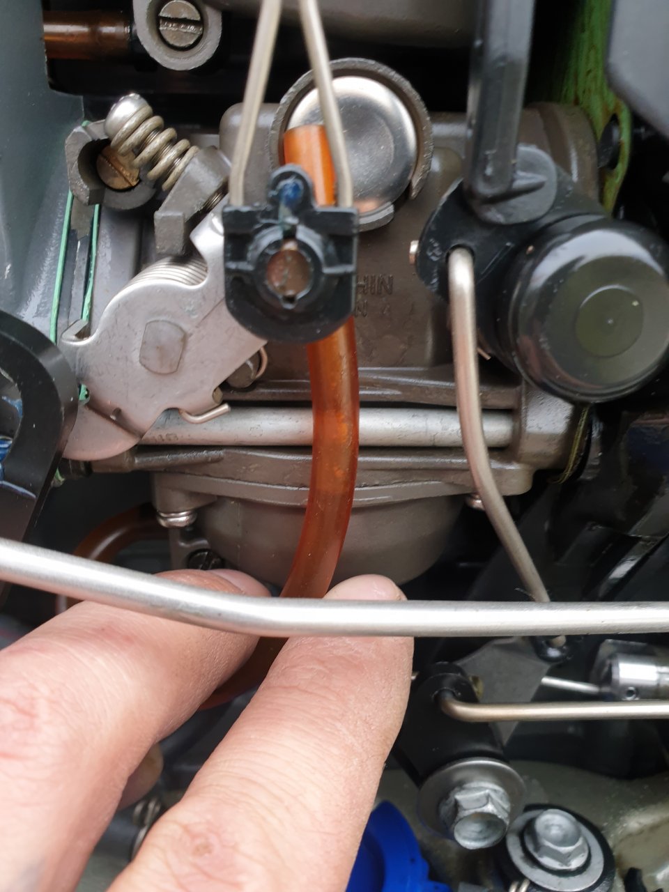

А от чего отталкиватся?? Трубки я могу три штуки в верх поставить , они же все на разной высоте
11 479
5 089
А от чего оталкиватся?? Трубки я могу три штуки в верх поставить , они же все на разной высоте
В трубке бубет стоять уррвень в своей поплавковой камере( сообщающиеся сосуды)
1 880

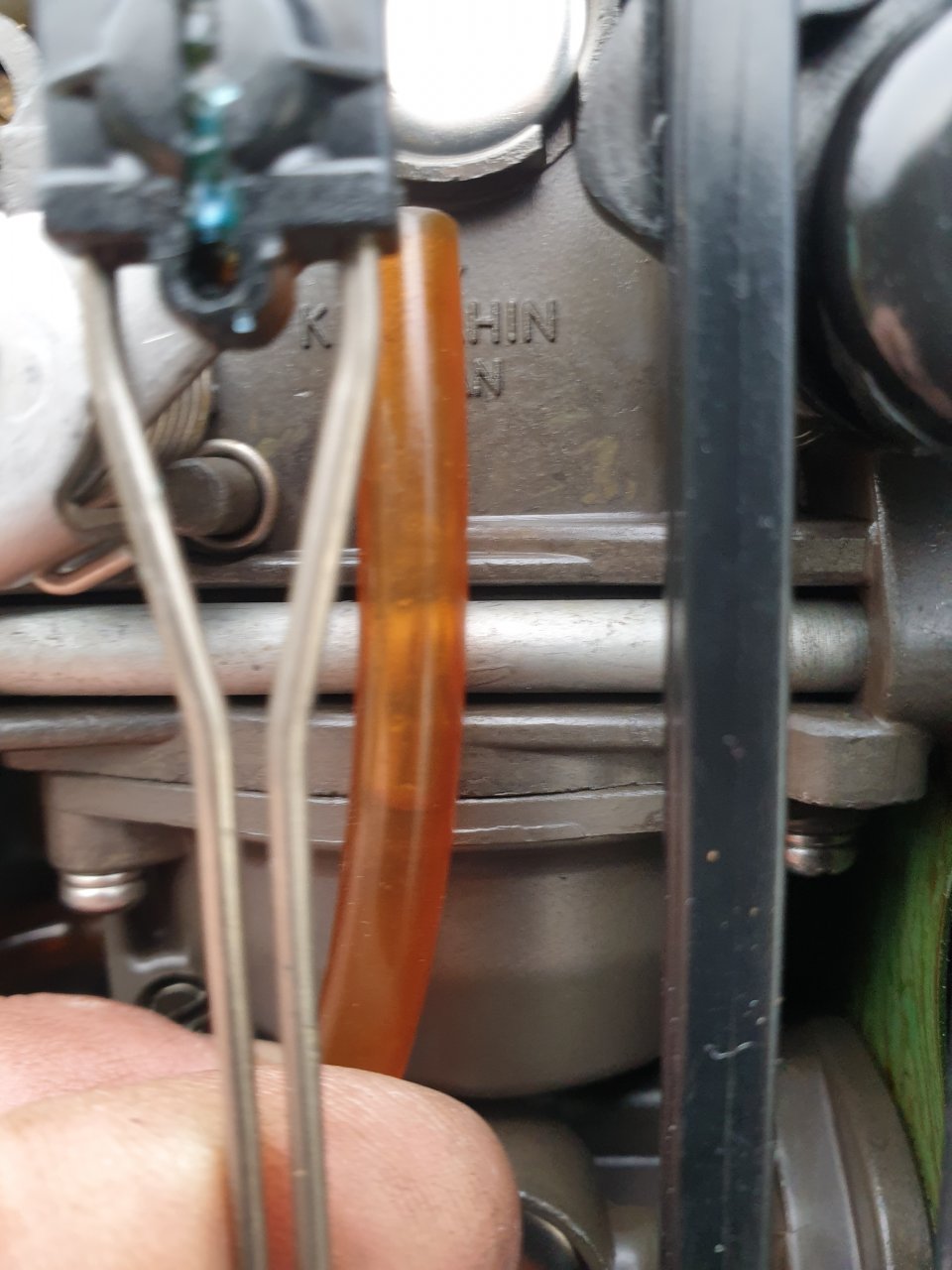

Может сначало поставить жиклеры? Проверить поплавки ,? А если непоможет :?, потом трубки ставь , и если что лезь опять?, не сначало трубки потом вскрытее , так и замучу:good:
1 880
Так почти одинаково , на глаз разницу невидно, если я правильно замерил
Разница была конкретноя по свечам , средний кател керпичеая , а два других изолятор на половину белый с другой стороны темный, но одинаковый , фото незделал ,сча уже поздно,
Может вобще разные г.т.ж. , я внимание необратил, да и врятли кто то будет хер.стродать :?

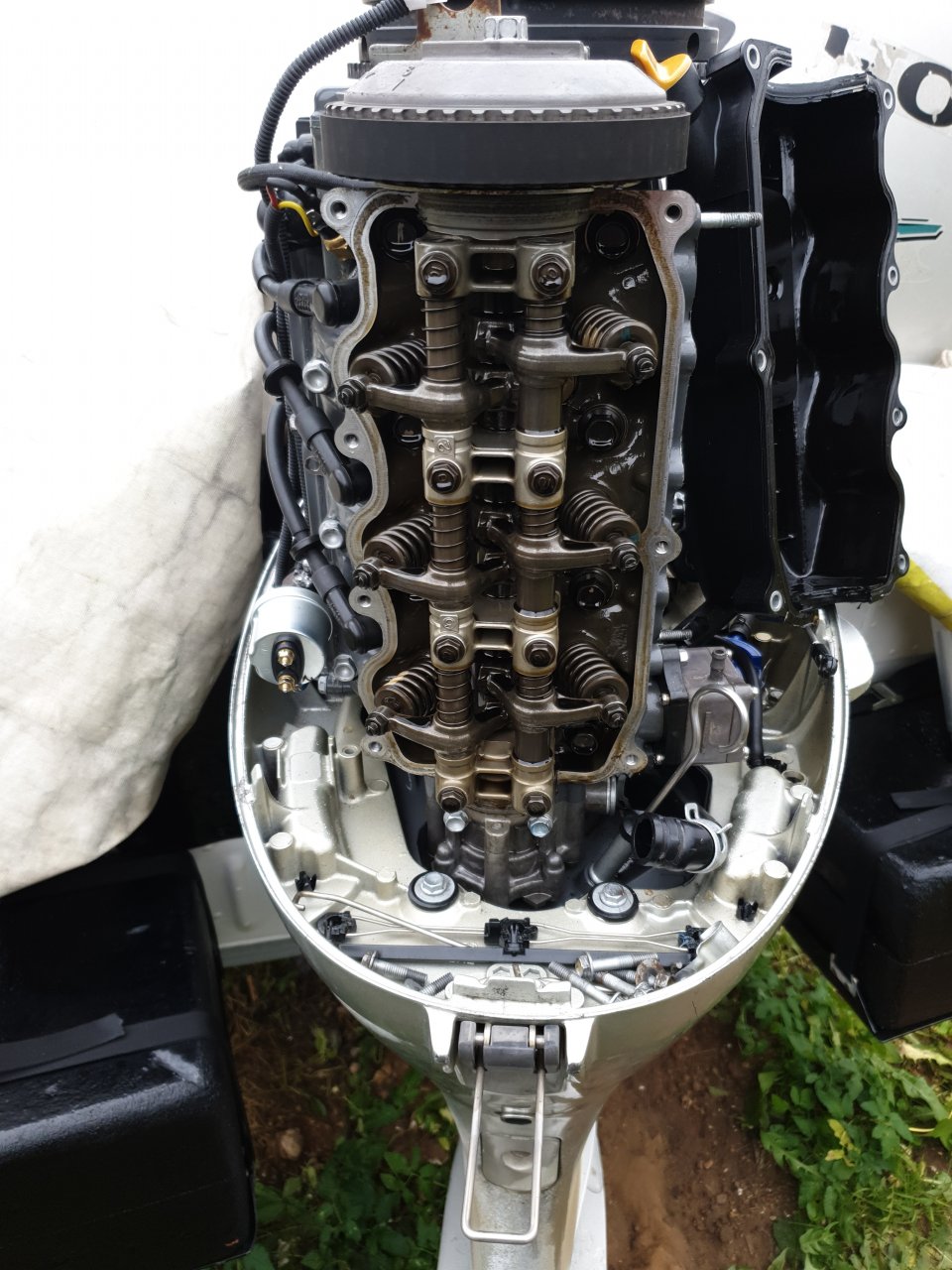

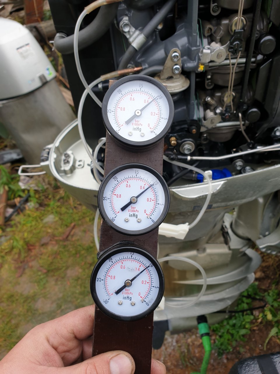

Хммм, летом незамечал, термостат 75°или 72° непомню, но температура на приборке прогретом счаз 75° на ходу 80-82° , летом 80° ,на ходу 90° , но фильтр чистый (возможно дома с ушами непрогревался, и немного появился кондинцат) :?
1 880

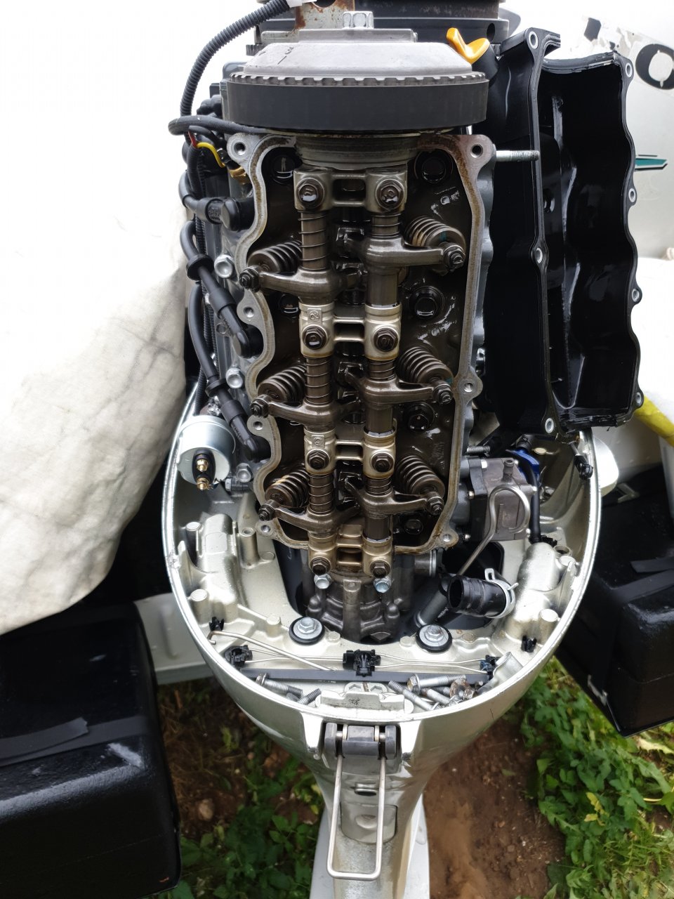

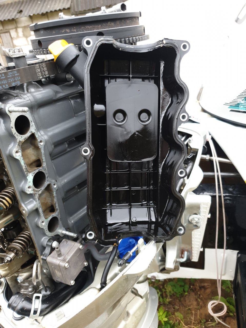

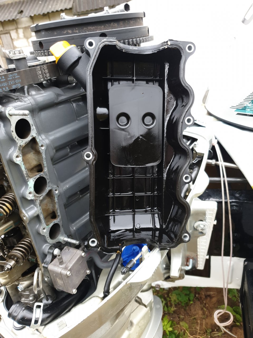

Зато под крышкай чистота и порядок, и клапона заодно проверю

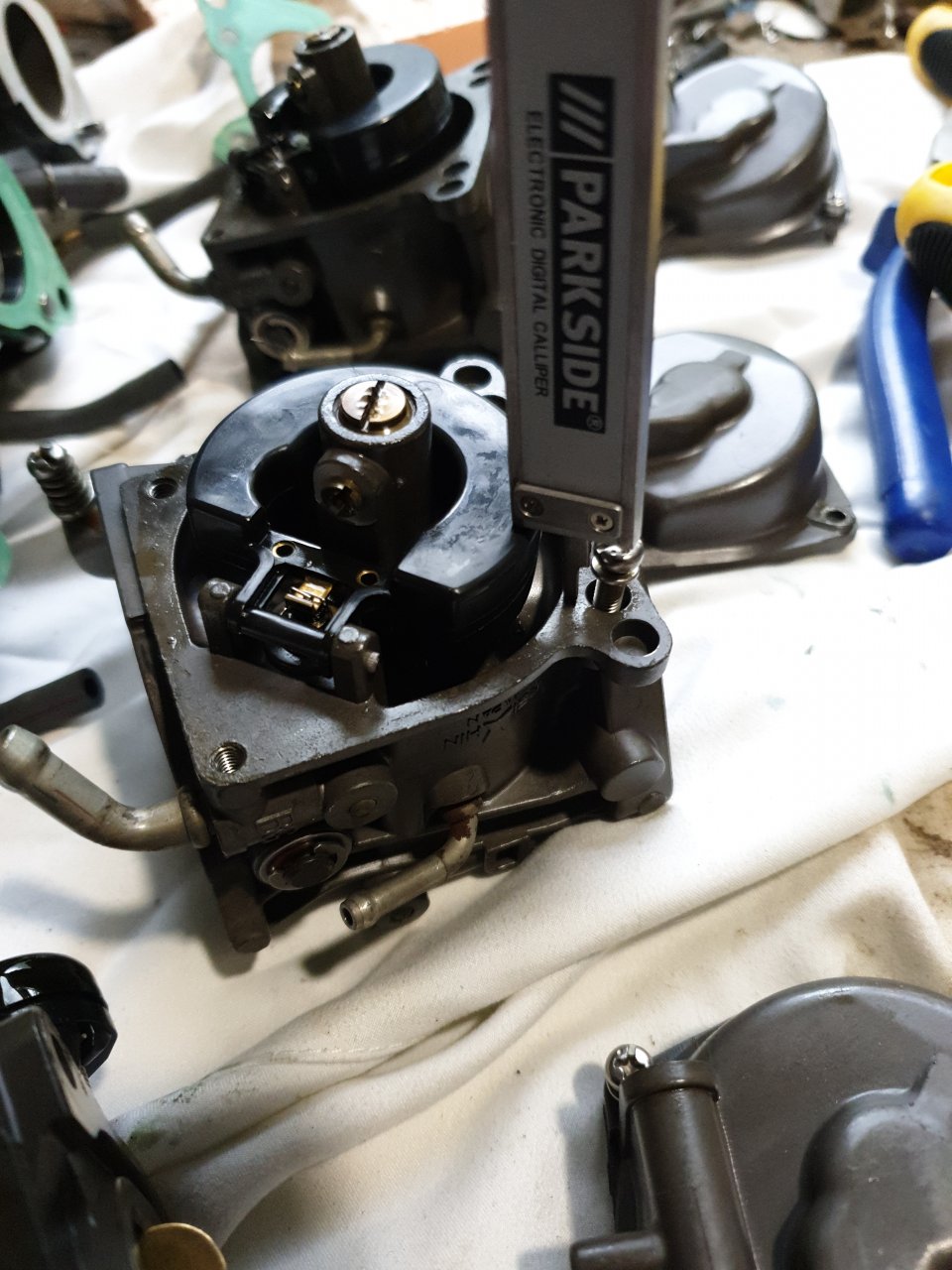

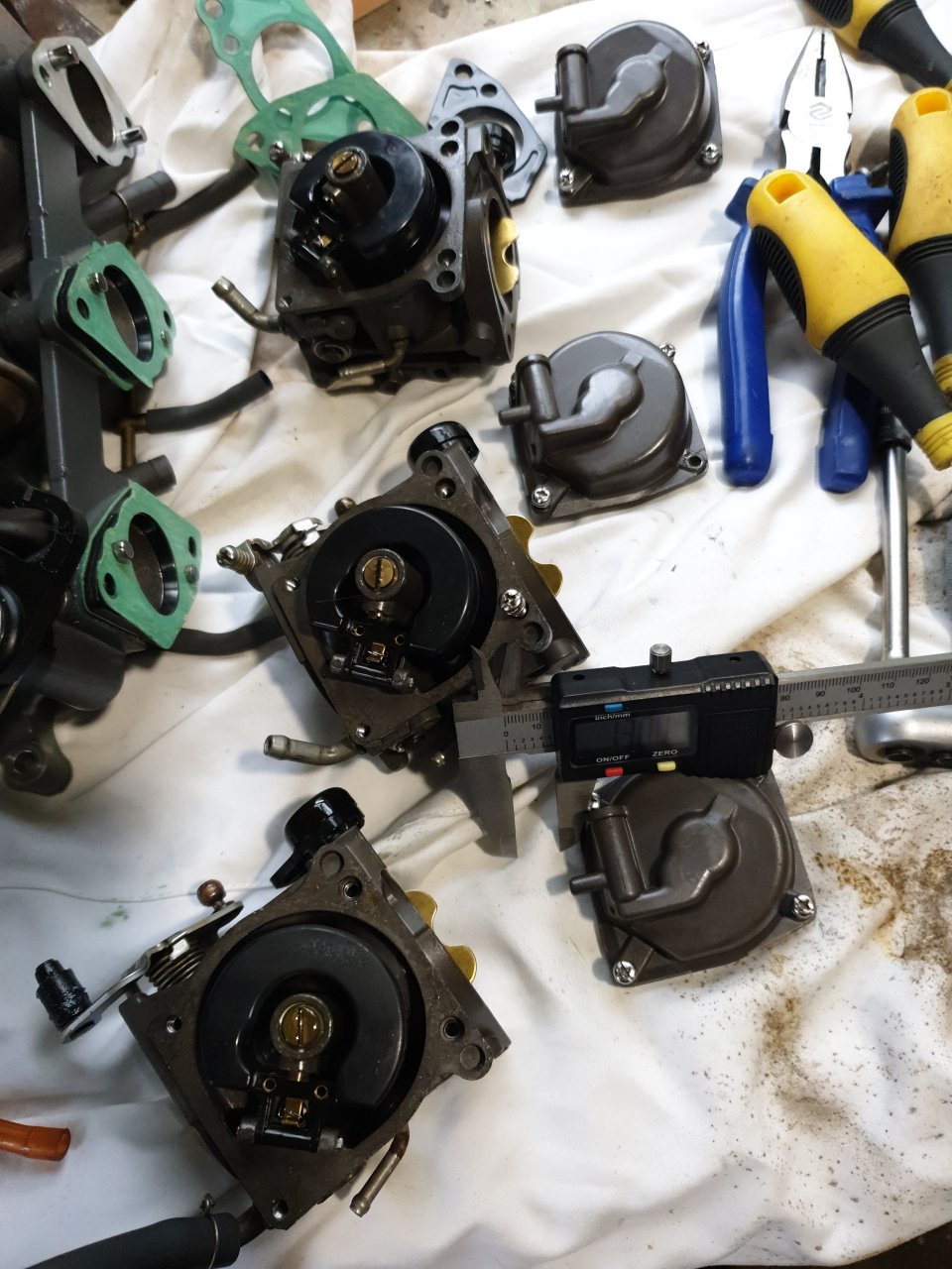

1 880

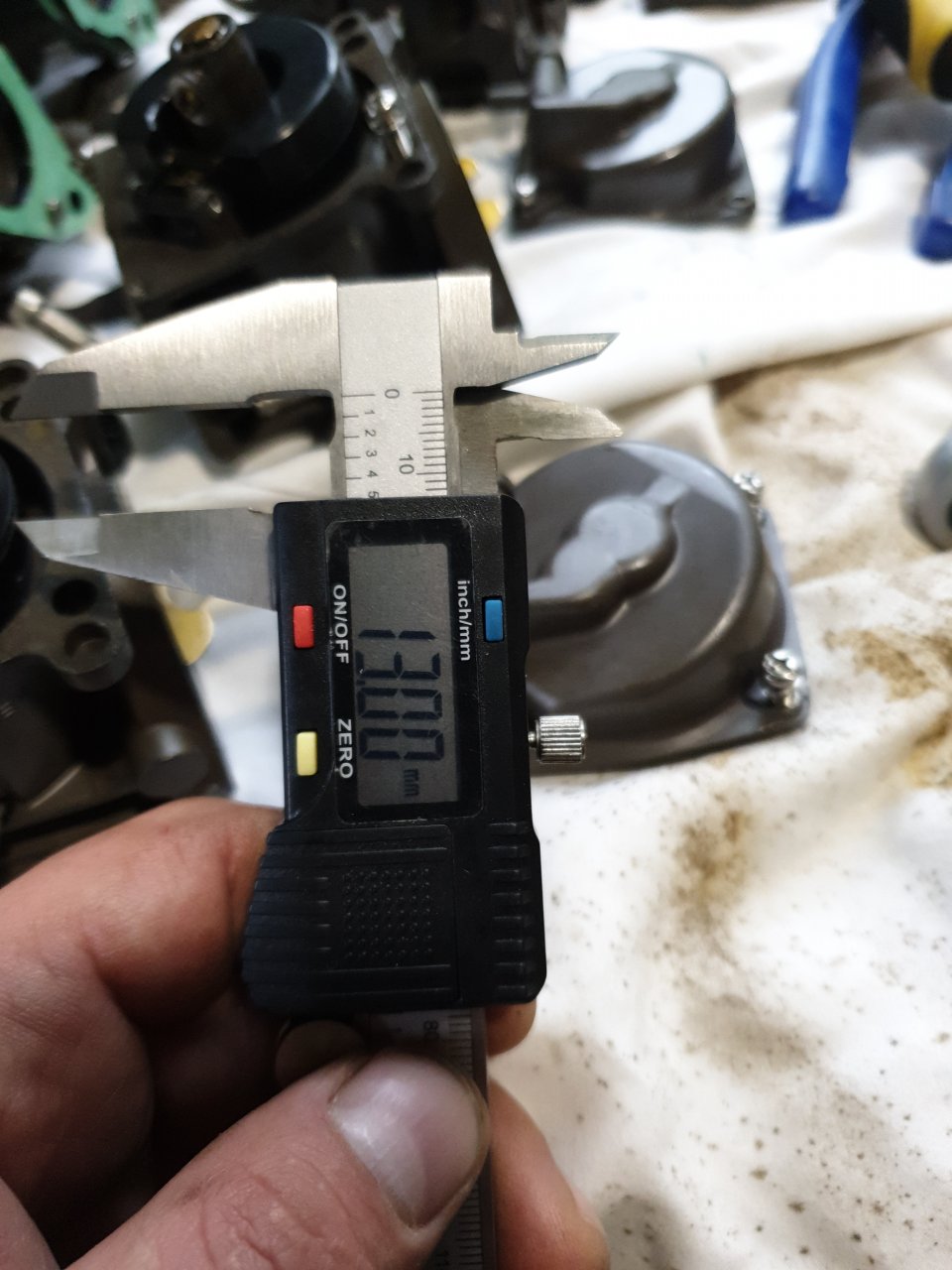

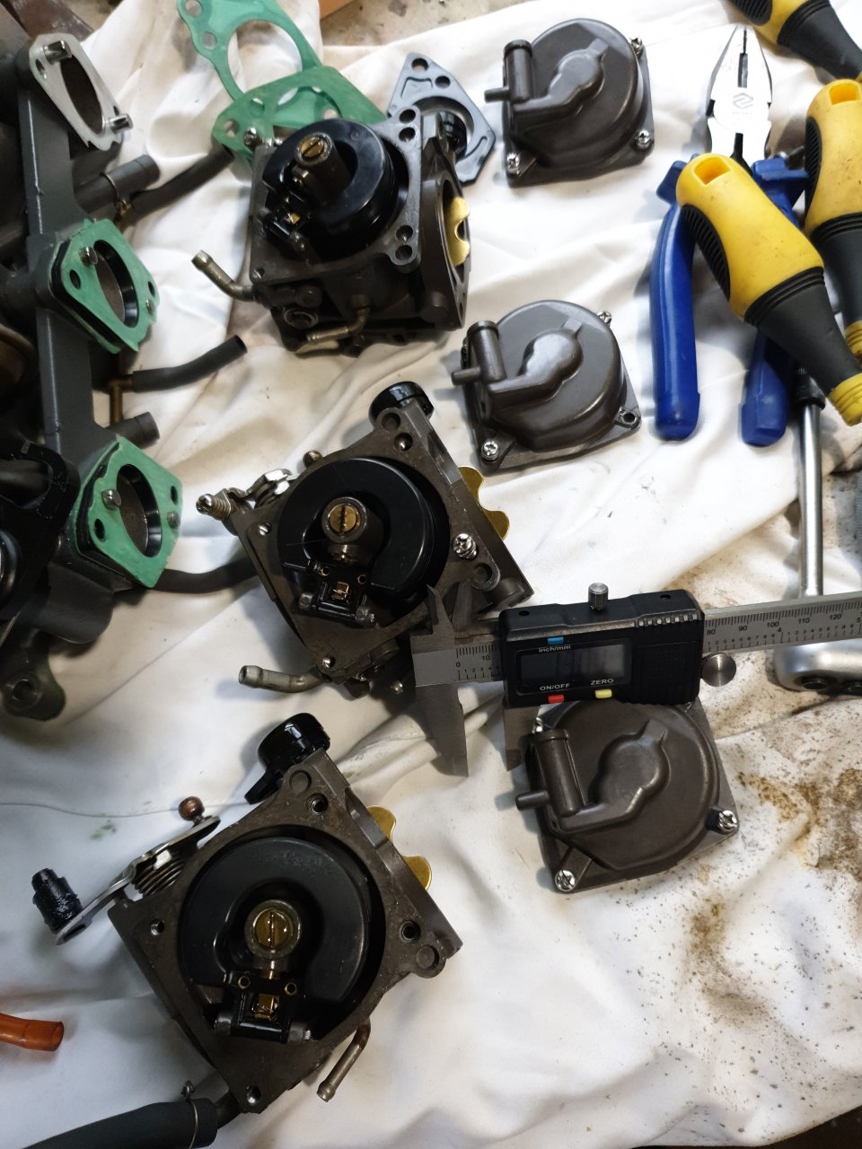

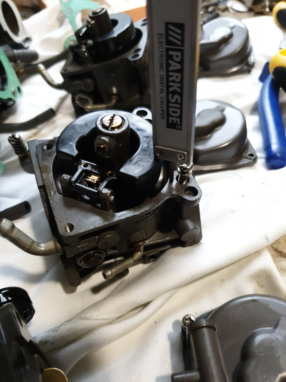

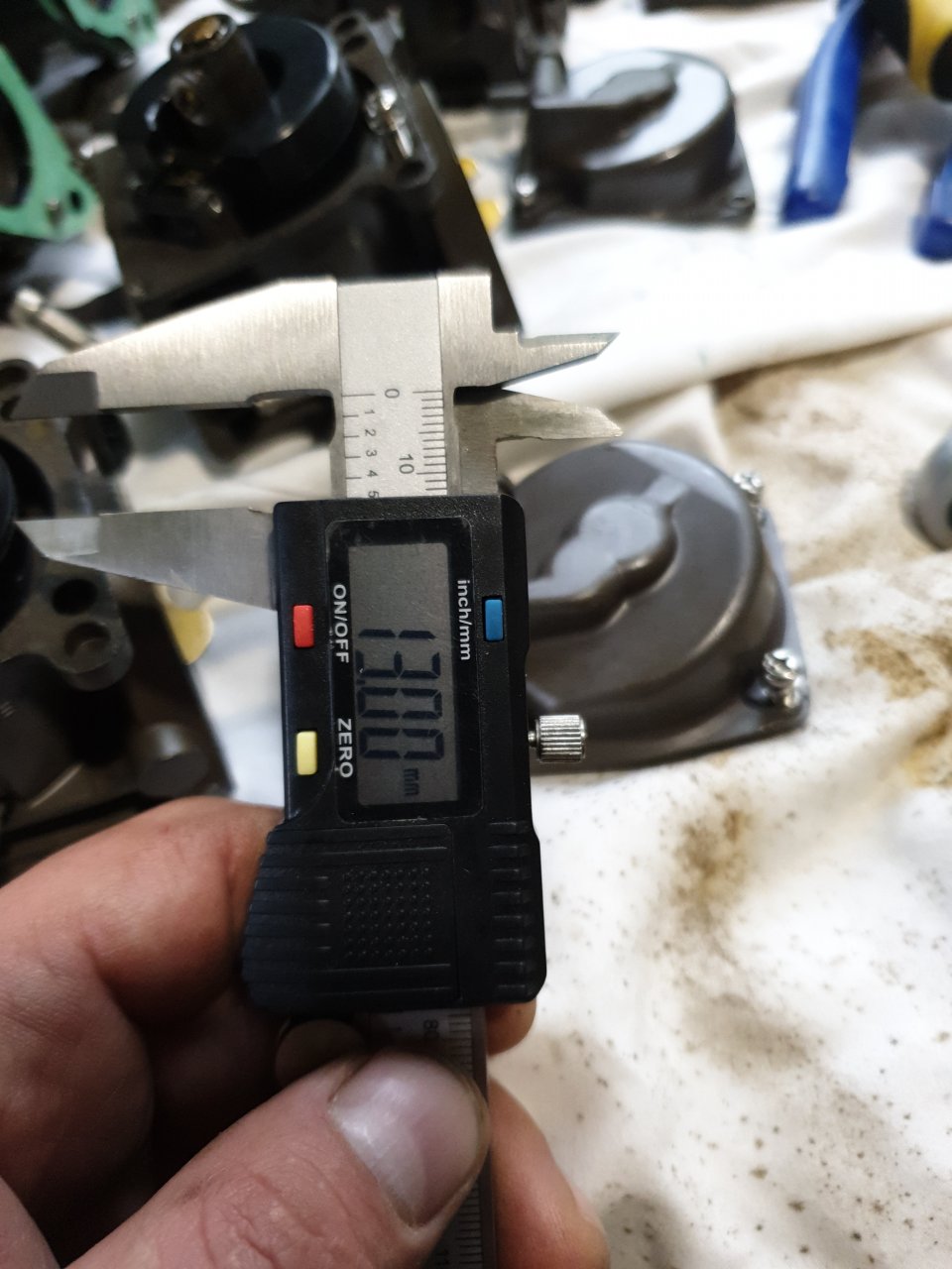

Так как в книге написано для бф50а 13мм высота от края резьбы болта до верха попловка , будем выстовлять 13мм, для бф 40а 14мм
1 880

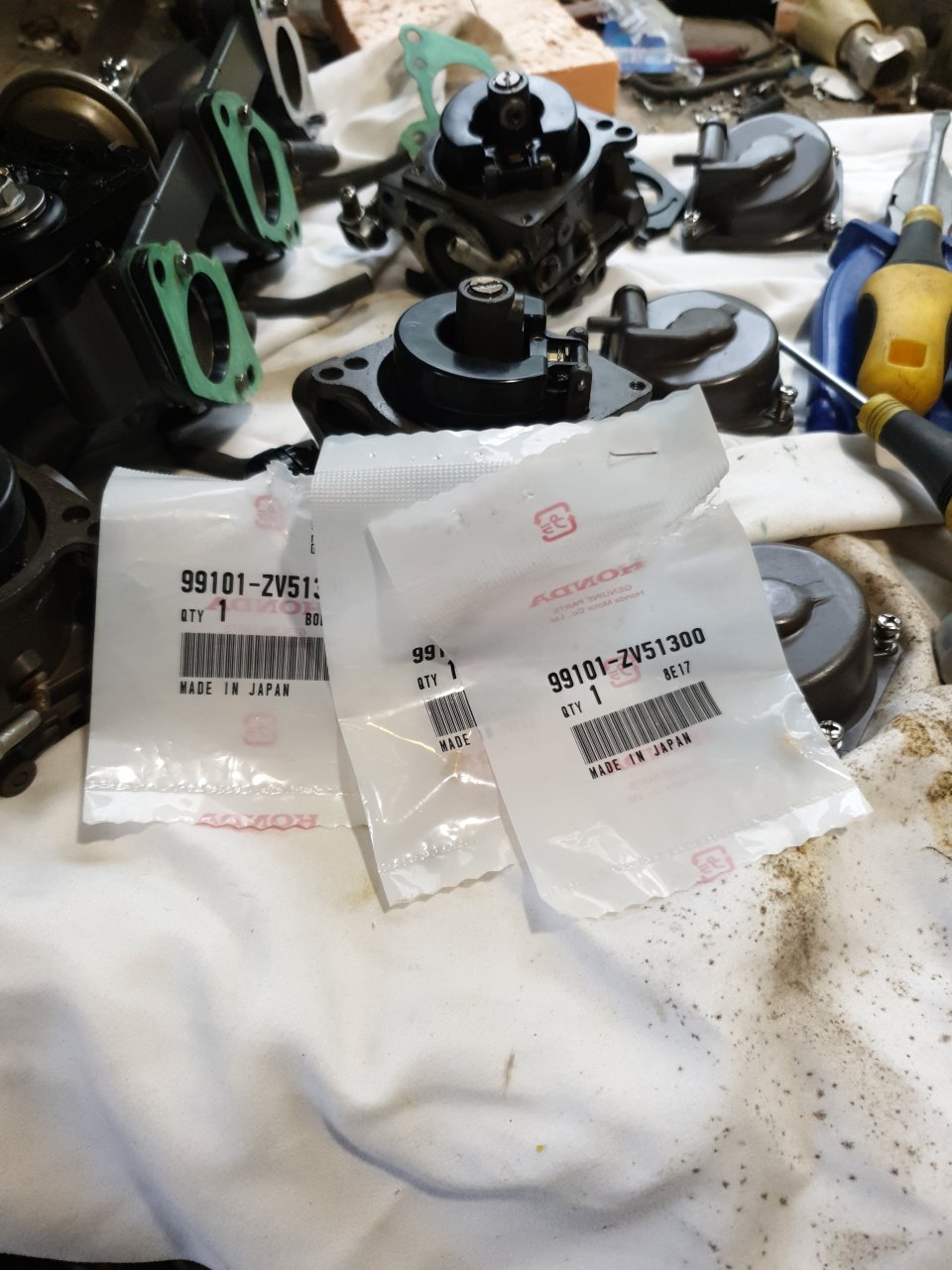

Меняю все г.т.ж. на новые 130s, купленные в японии,

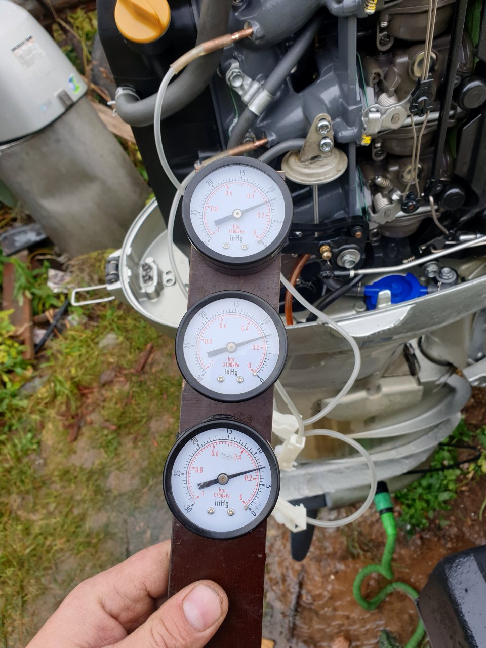

1 880

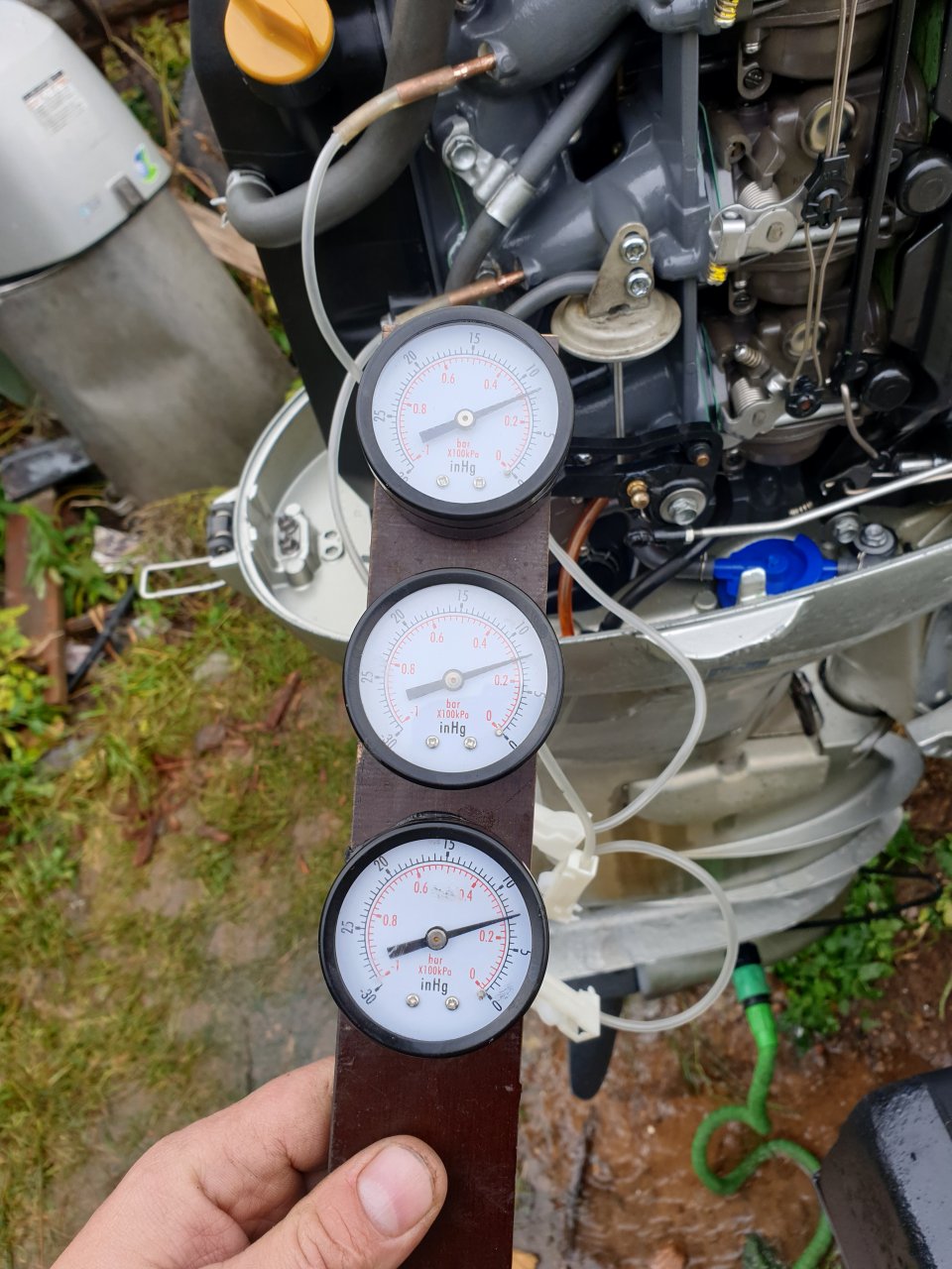

Синхронизацию вроде нармально , правдо верхний ваккумметр немного больше показывает , он и в синхронности самих ваккумметров тоже вверх показывает

5 089
А в момент подгазовки не смотрел разброс?
