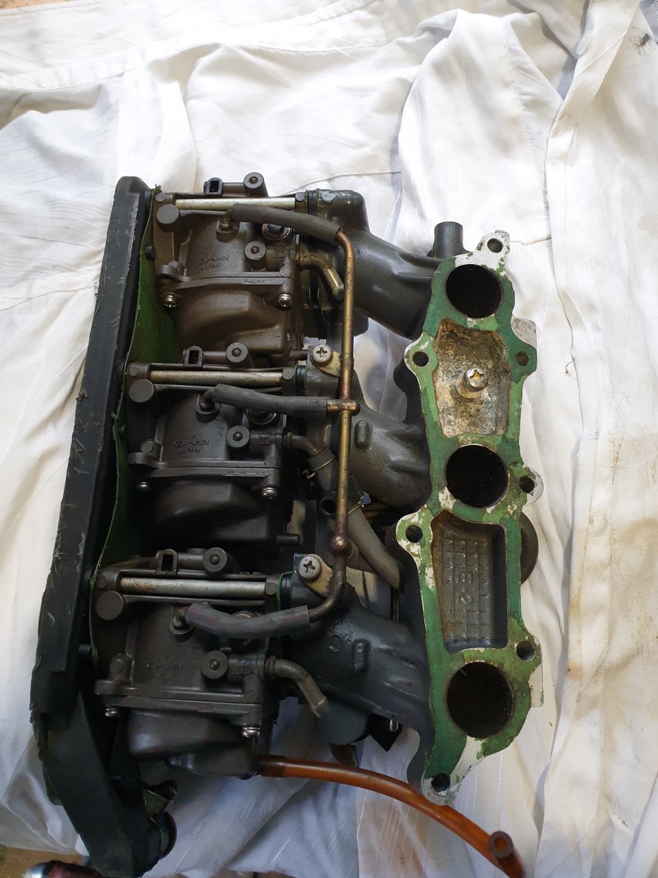

1 884

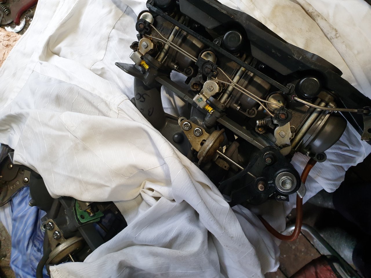

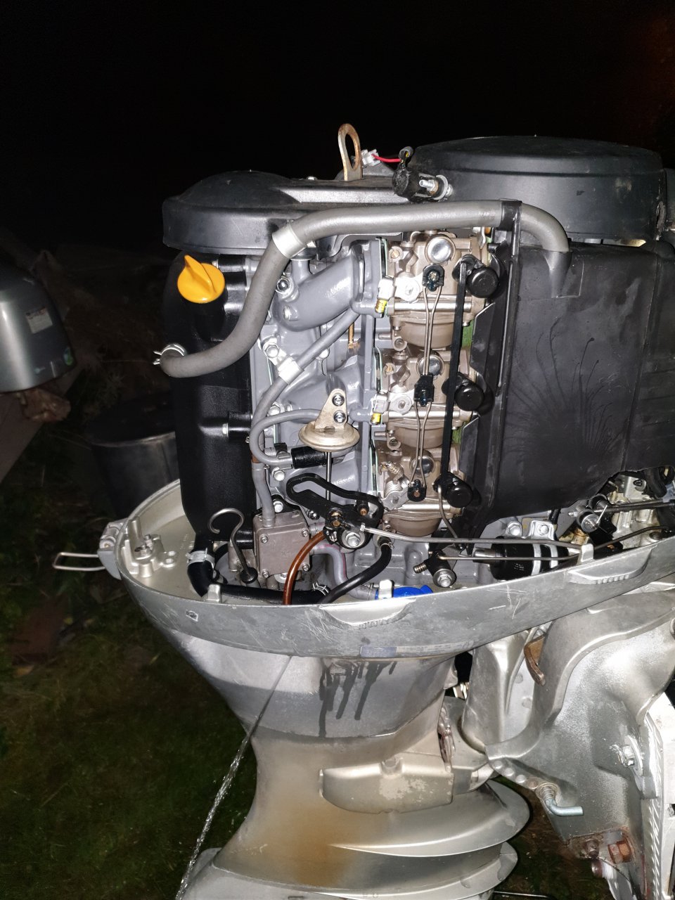

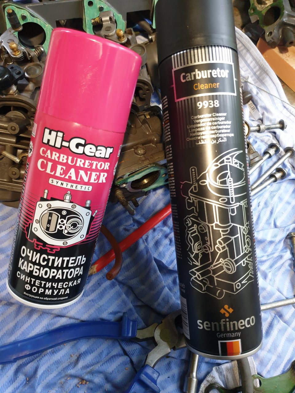

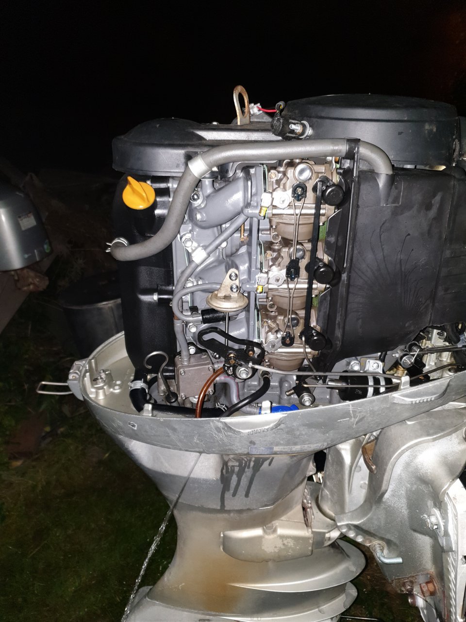

Пришли карбы от 50 , отмыл , поставил и завел , но темно , синхронизацию завтро делать буду, отмывка что одна что другая моют хорошо налет

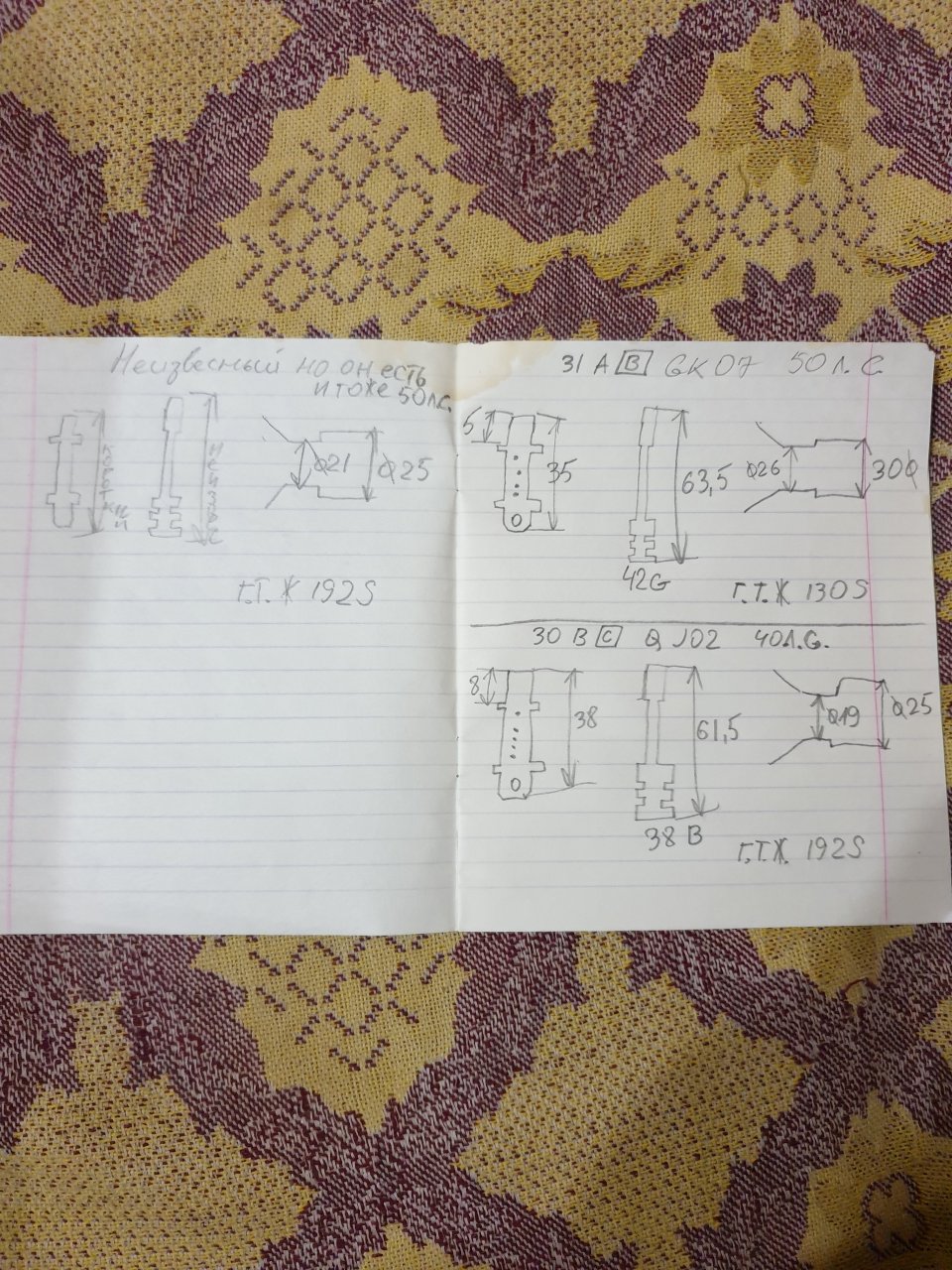

Сча рисую разницу
Сча рисую разницу
Андрей, открой тему в ПЛМ. Многим будет полезно. Мне когда а Ямахе чистили крабы, использовали спец жижу ямаховскую. Мастер сказал, что лучшего не встречал. В ней замачивали детали на несколько часов - все отмылось до блеска. Из Жигулёвского прошлого помню, что после чистки карбов аналогичными твоим спреями, карбы быстро пачкались, видимо они на цинк не очень хорошо действуют. Карбы становятся матовыми. Растворители действуют ещё хуже.
Латунь хорошо отмывается нашатырем или кислотной жижей для мытья колёсных дисков.

Боря отмыл за 5мин

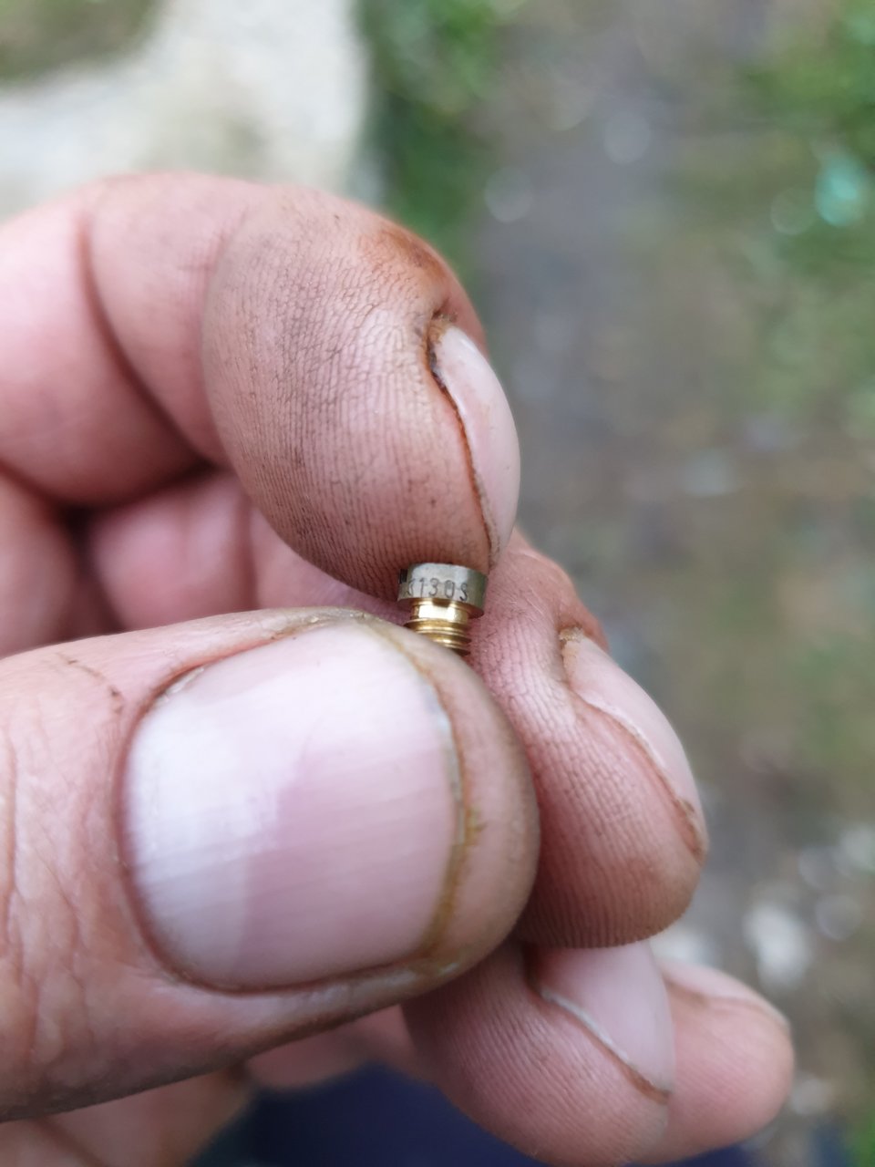

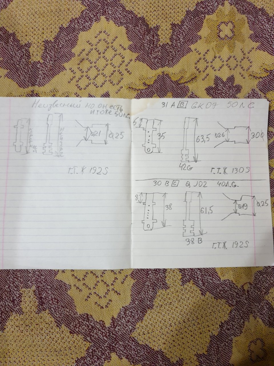

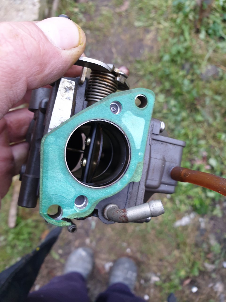

Ну, собственно что узнал то и выложил, осталось завтро на воде проверить
Карбы на фото 40 и 50 л.с
Тот что с дифузором 21 прибавка 4-5 км/ч

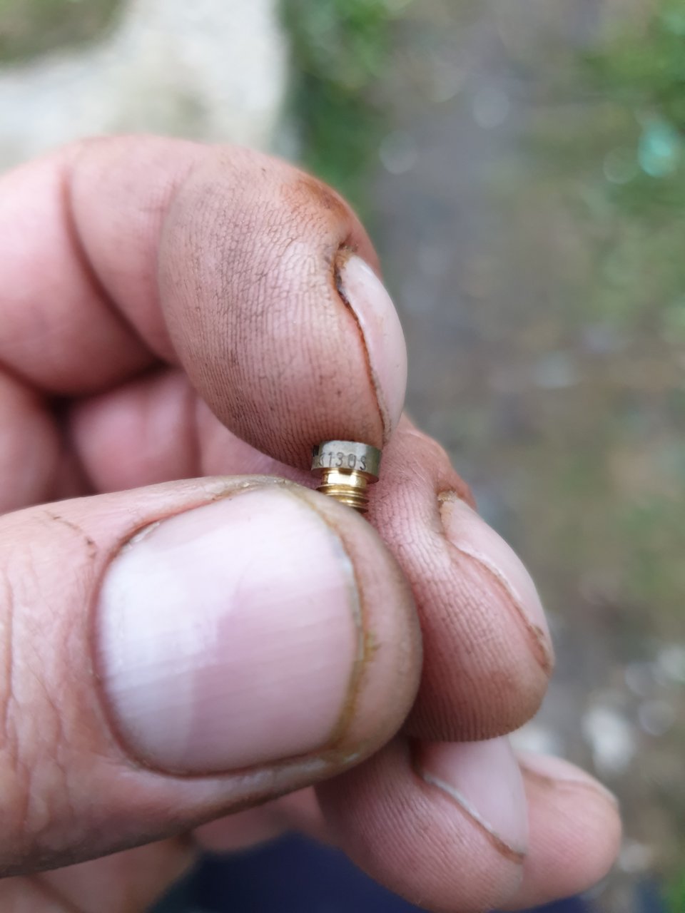

Для карбав 40 и 50 есть линейка по три разных г.т.жиклера на каждый карб

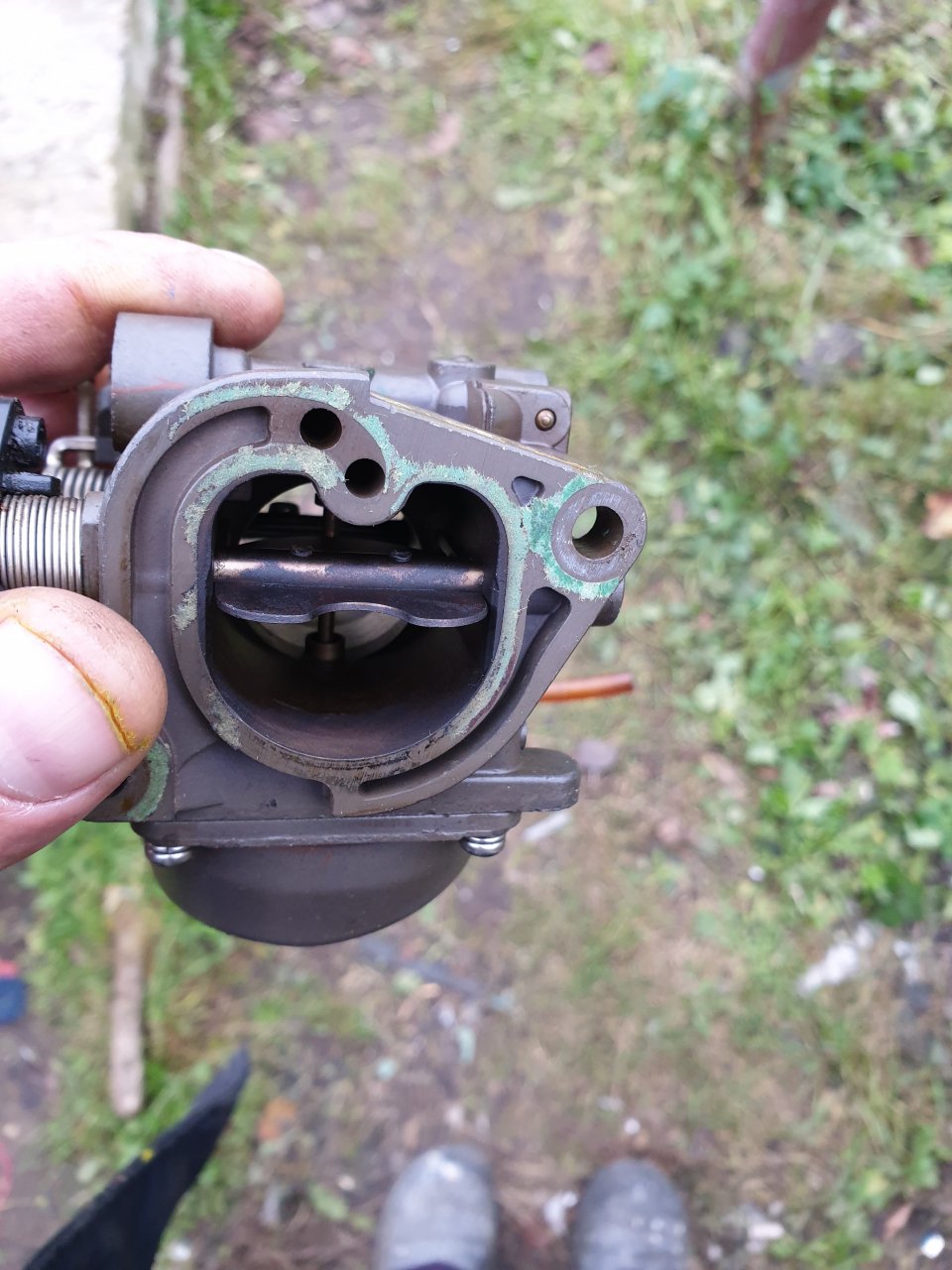

Ну для тебя да ,для меня есче и как показатель, смывка отмывает на глазах

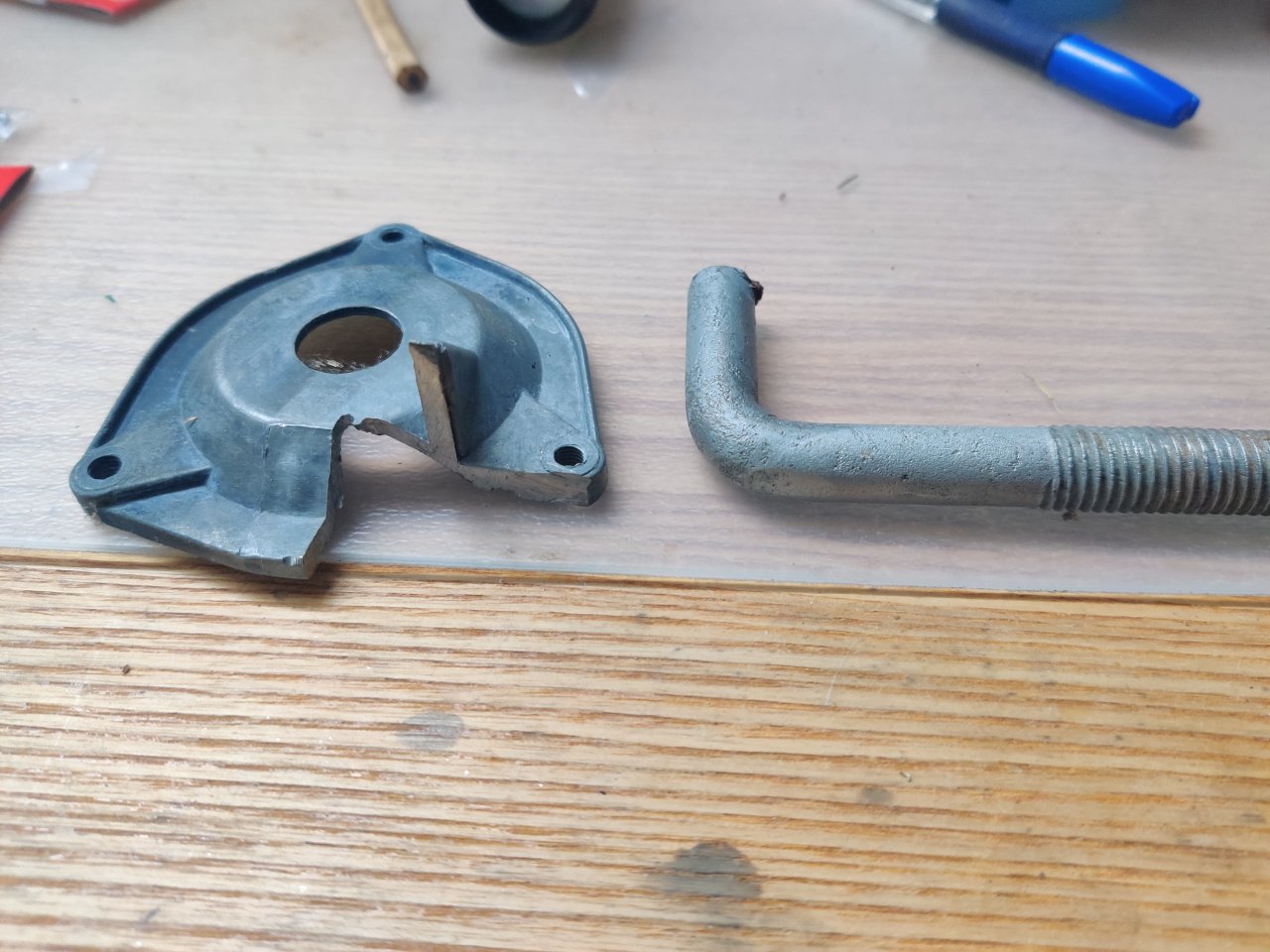

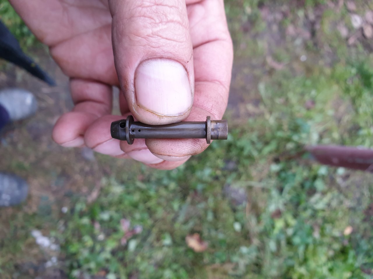

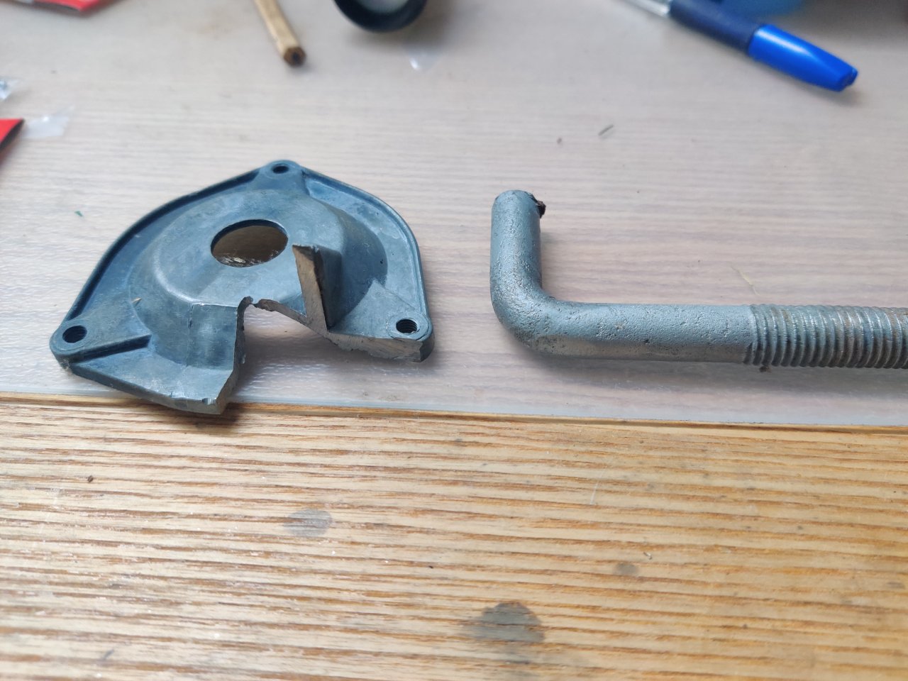

Это часть цинкового карба, отмытого полгода назад жижей для мытья двигателя ( щёлочь). Она темно серого цвета, почти черная и тупо окислилась будучи в сухом и теплом месте. Цинк мне нужен был для холодной цинковки стали - Г-образная шпилька справа. Обрати внимание на цвет спила в детали карба и делай выводы. А карбы ты отмыл плохо, но ты хозяин и сам решаешь, как делать.
Бля , Боря ты карбы видел как отмыл???? Я же даже фото нескинул мытых :hahaha:, я тебе по русский говарю , вернись на землю, на фото они отмытые стоят только на двигателе
1 884
Ты вобще в курсе ,что карбы покрыты чемто?????

Для , Боря ты карбы видел как отмыл???? Я же даже фото нескинул мытых :hahaha:, я тебе по русский говарю , вернись на землю, на фото они отмытые стоят только на двигателе
Ну так и скидывал бы фото чистых, а то написал, что отмыл а выложил грязные.
1 884
Да, желтоватый, еле заметный состав, типа лака. Без него они быстро пачкаются, как бы тянут в себя грязь.
Покрыт только вход дифузора, и внути поплавковой камеры
