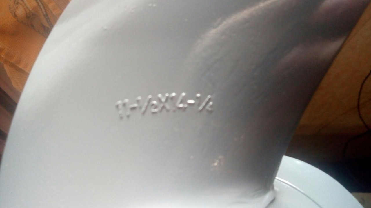

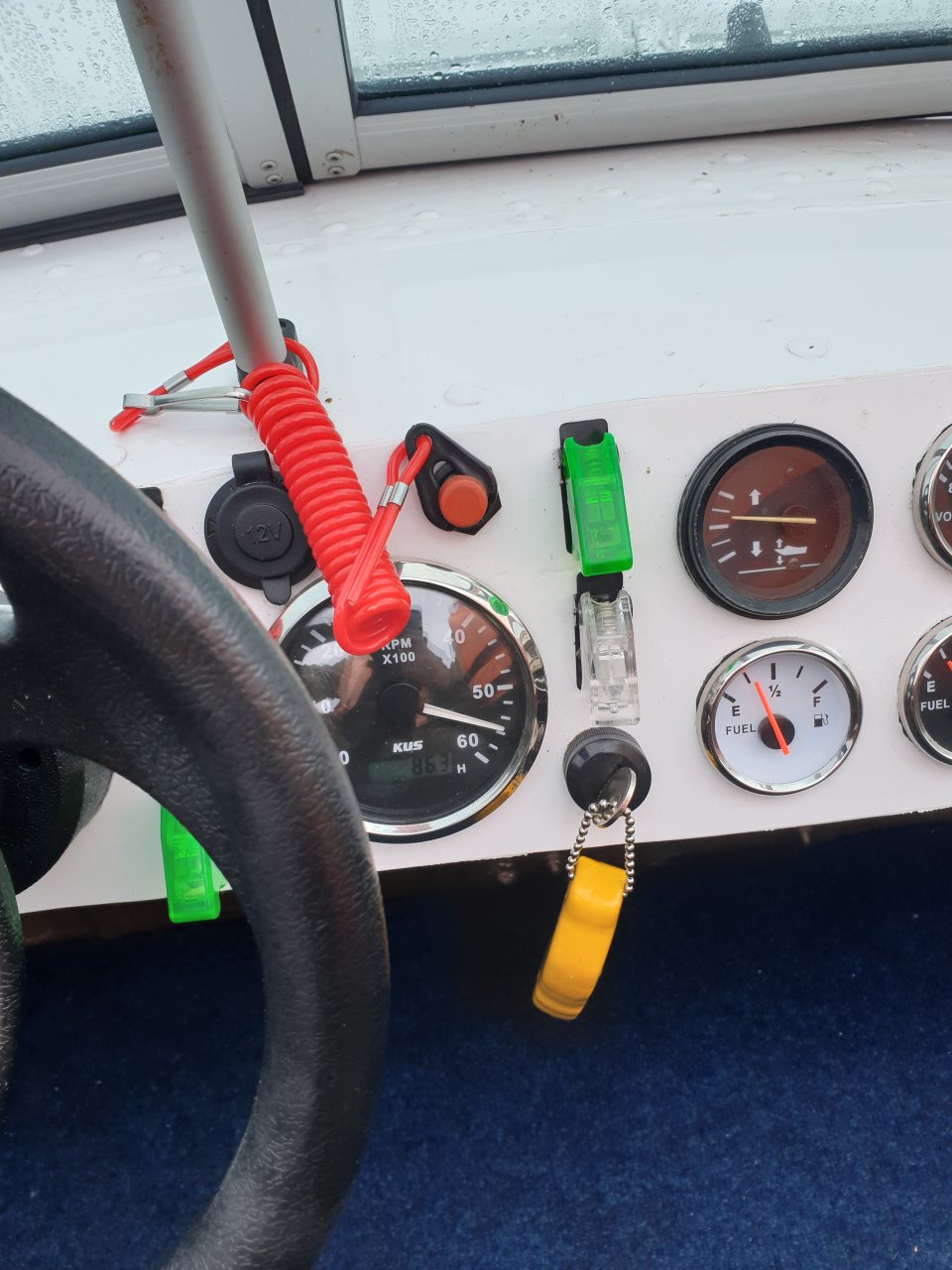

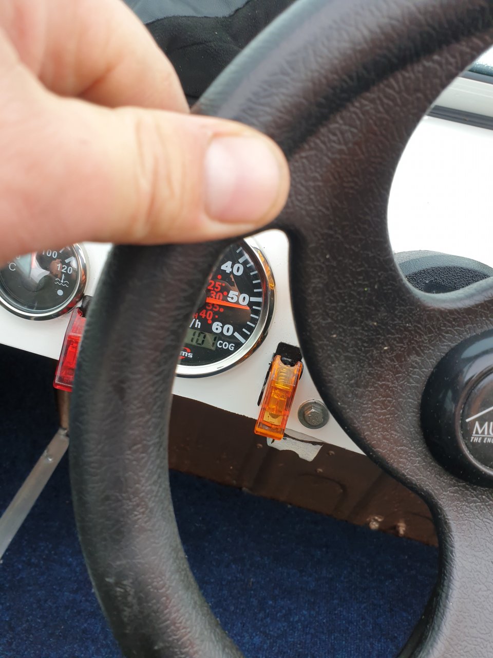

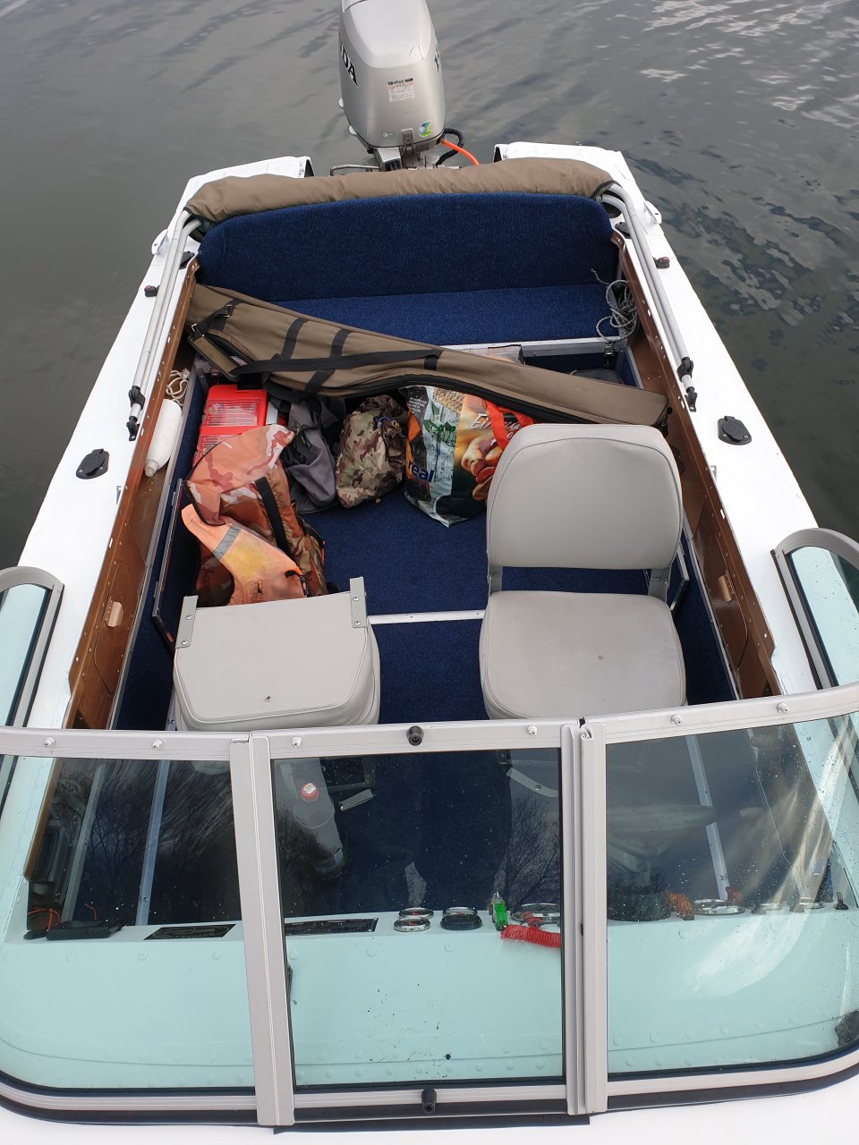

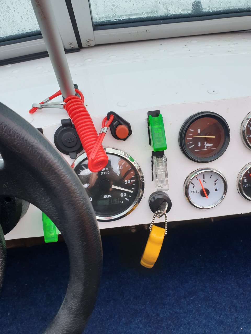

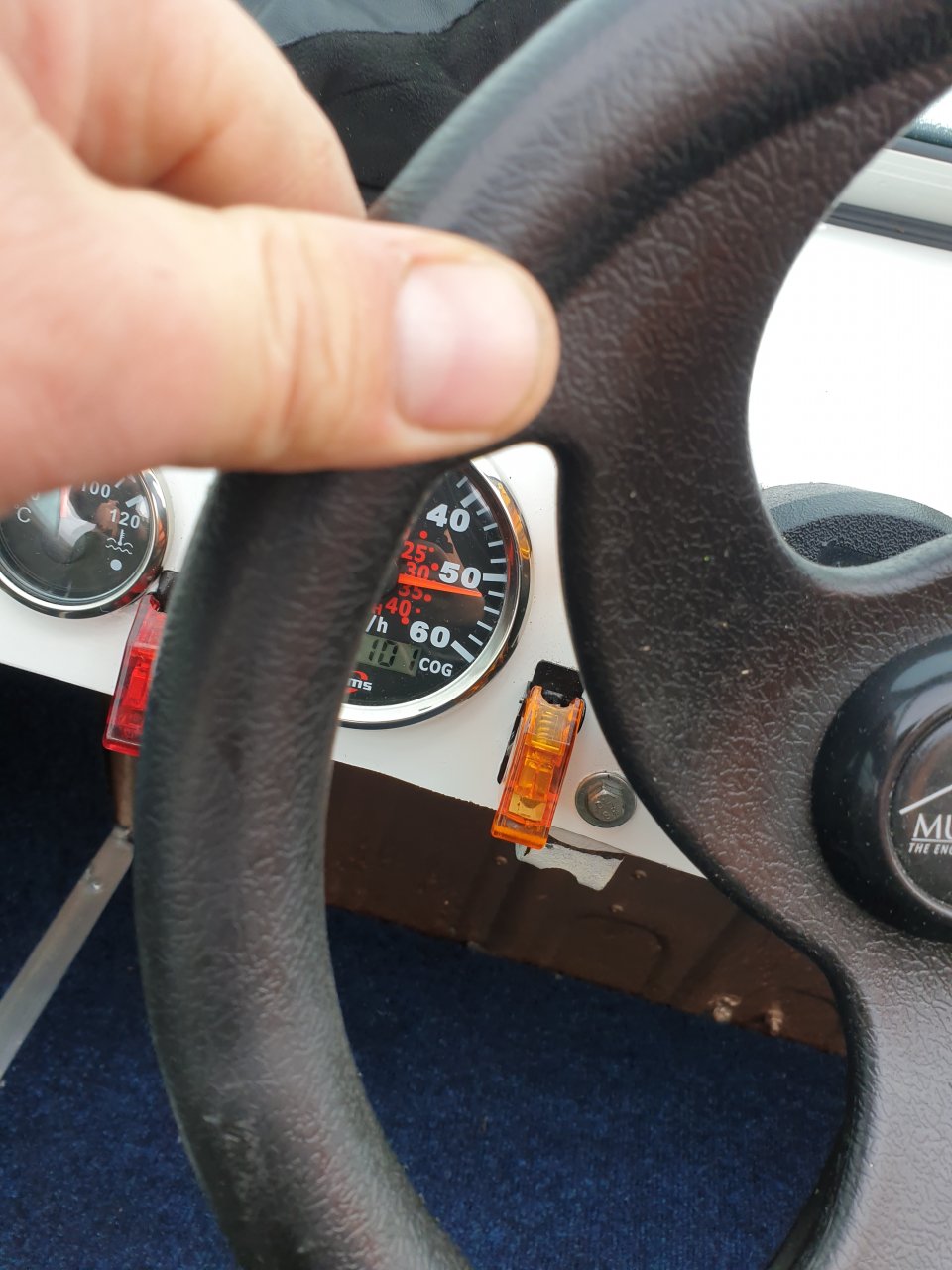

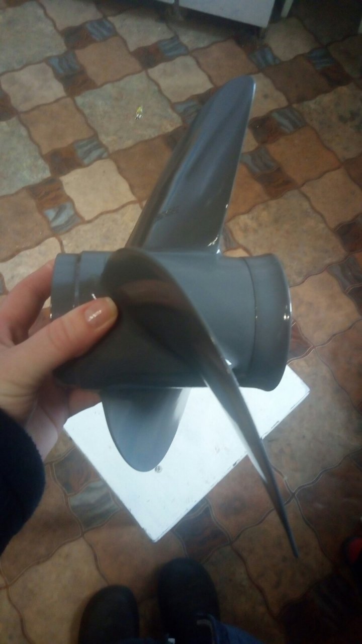

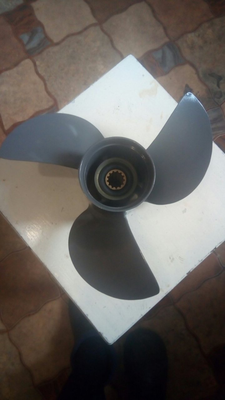

И так , проверка показала, 52 -53 км/ч гружоный в два лица и все что на фото, 5550-5600, винт оригинал на фото , но один непробывал , так как волна пока что , гружоному прогу волна небьет при 42км/ч , мягко идет , позже ветер успакоится прокачусь один,
До этого на этом винте немог раскрутить больше 5150- 5200 вроде , карбы рулят ,прирост чуствуется и реально, :yahoo::yahoo::yahoo:

И так , проверка показала, 52 -53 км/ч гружоный в два лица и все что на фото, 5650-5600, винт оригинал на фото , но один непробывал , так как волна пока что , гружоному прогу волна небьет при 42км/ч , мягко идет , позже ветер успакоится прокачусь один,
Красавчик что сказать.
А какой прошлый винт был?

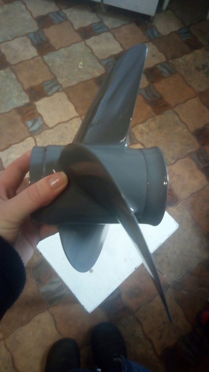

13 ,теперь кресер повысится , на 4900-5000
ну вот у меня на той беленькой которую я те показывал стоит яма 70 винт 17. крутит 5200. скорость 65-70.
ставил 15 винт крутит 6000 и отсекается но скорость ниже максималка, но крейсер выше.
А та винт 15й 4х лопастной

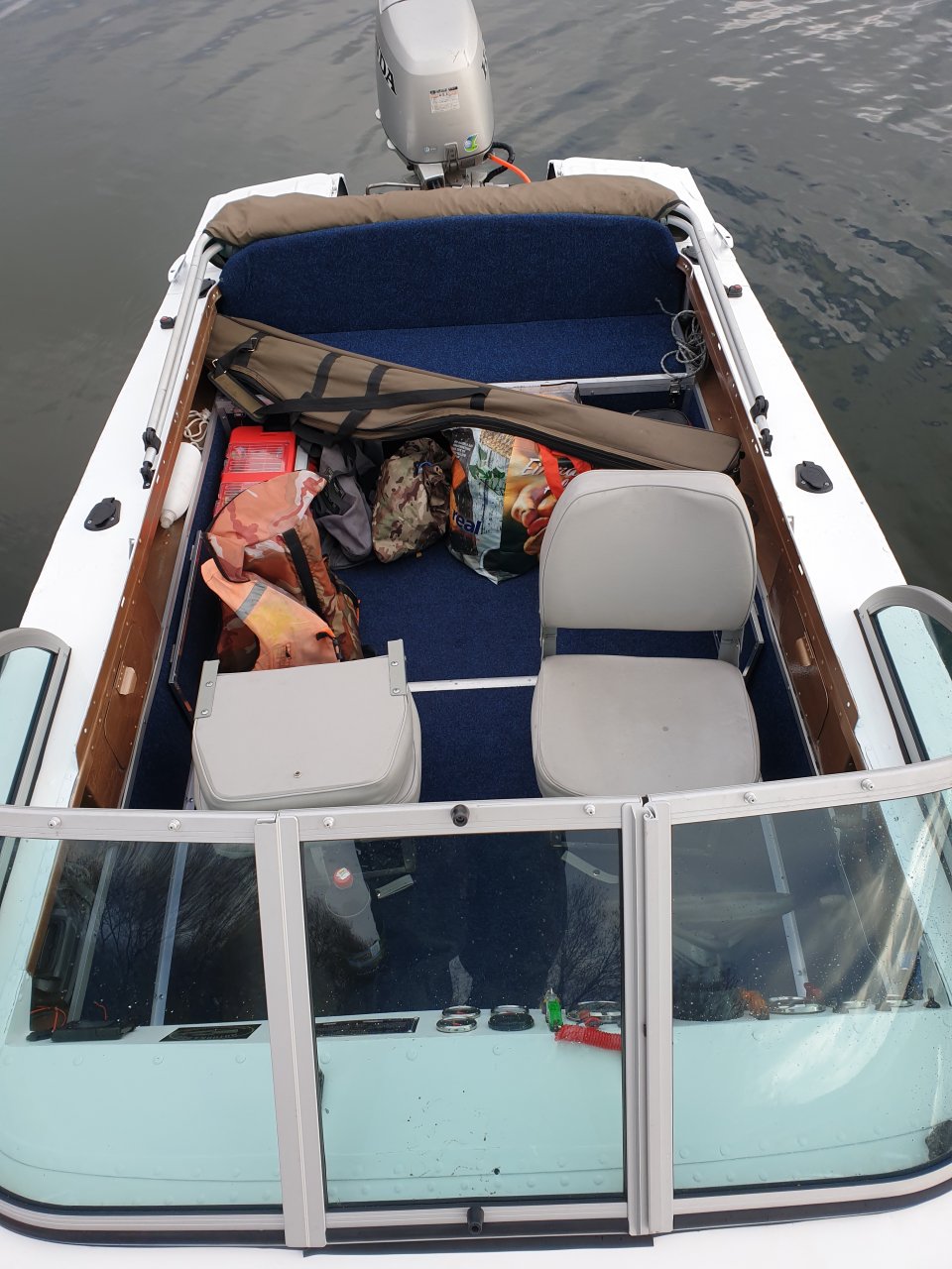

У меня плиты транцевые отбирают скорость когда один , левая ровняет крен, и минус скорость, я негнался за скоростю на максималке , мне нужна была скорость 40км/ч и обороты ниже, прог не для скорости, сча раскрутил винт 14-1/4 , так что лошодей мотору добавилось пусть не 10 л.с.пусть 6-8л.с., но то что хотел того и добился

40км/ч 4400об.мин . :yahoo:

Задача была раскрутить 14-1/4 винт, я это зделал , хожу 40км/ч :good:

А для чего погоня за таким диаметром?Смысл какой?Я ,когда купил Байлайнер со 115 сильным Джонсоном,то на нем стоял Мичиган-13,75 с шагом 15.Америкосы ставили!Так что не нужен тебе такой диаметр.

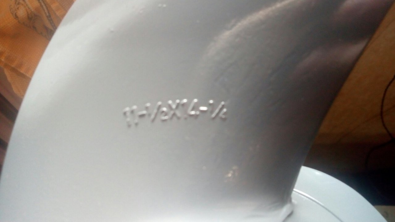

Так это шаг 14-1/4, диаметр 11-1/2,

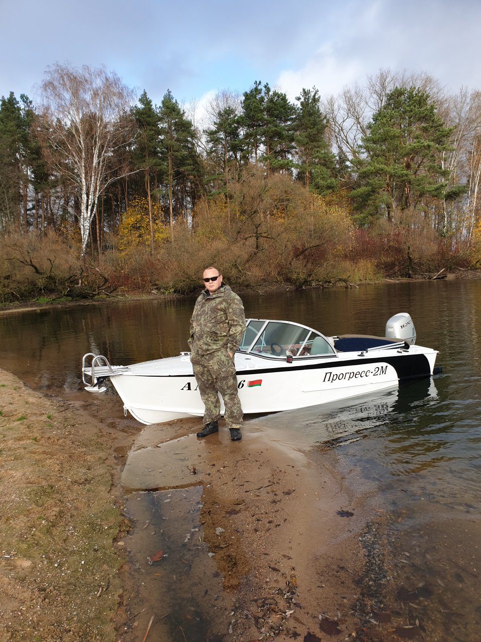

Как ни крутись 52-53 км /ч
На корму веса добавишь он быстрее пойдет. Я до 60кмвч разгонял его, но только когда брат на заднюю скамейку садился, а вперёд садится, скорость падает до 56-57кмвч.
1 886
Так гружоный, я на хонде 40л.с ну 45л.с , с транцевыми плитами , а ты на чем?

Так руки недайдут поставить , а точнее продумать , чтоб неторчал якор за транцевые плиты, небыло б плит давно уже впиндюрил
