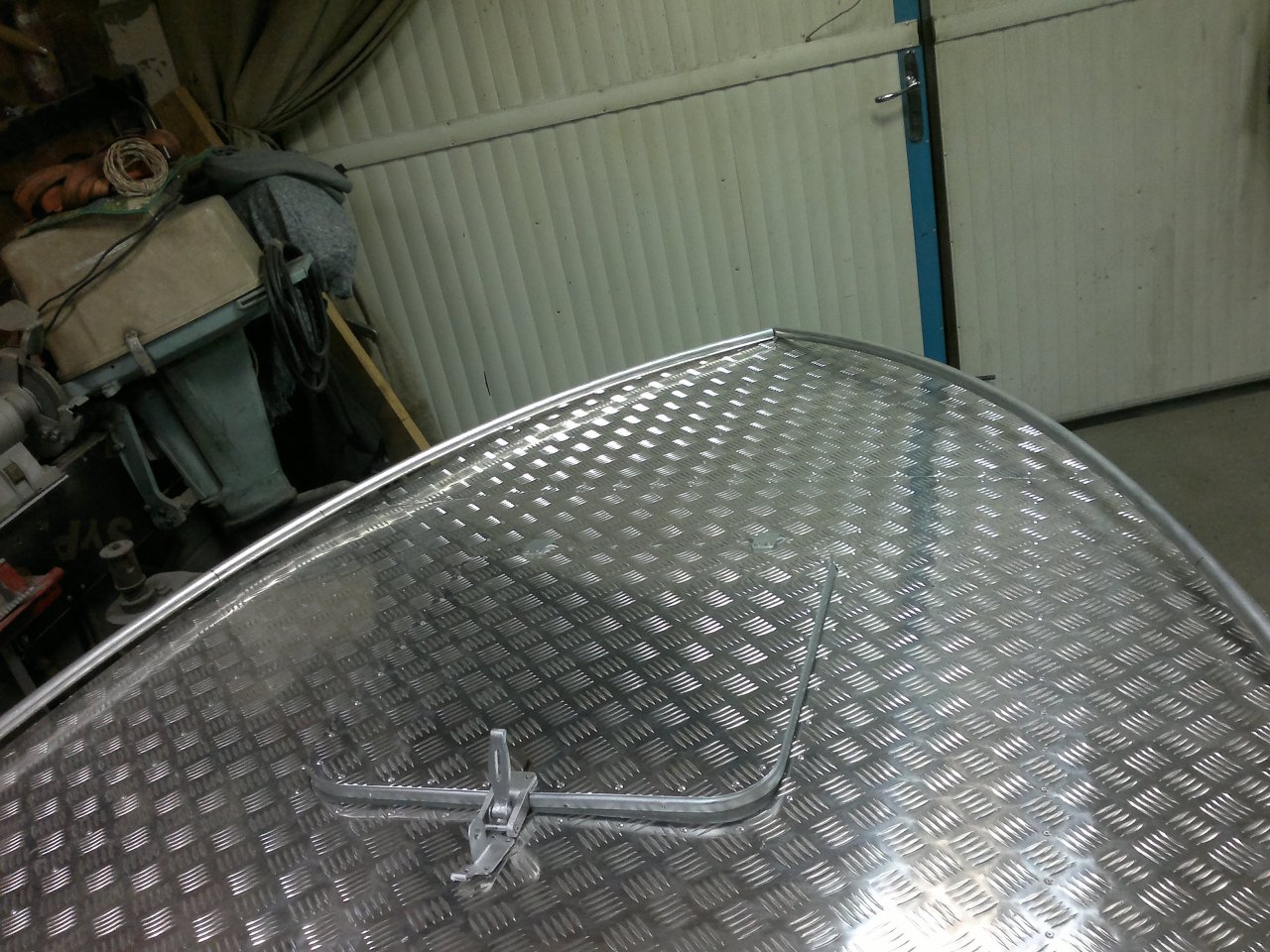

Нароод , подскажите , привальный брус для прога, что можно наципить,

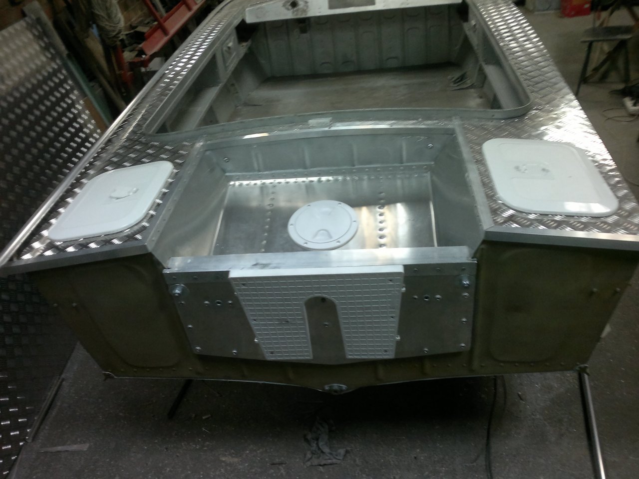

Перестань его (Прога) обцепливать!Ты в него уже столько нациплял что Прог похож на ёлку новогоднюю ! :dedok:)На тебе подсказку .Вот так облагородить можно.

Это труба? Распилина ?и одета ,а диаметр на загиб мереть?

Труба 25 мм .Гнётся по корпусу ,потом делается пропил вдоль и одевается на лодку.Перед тем как одевать надо спилить бортик по потопчине .Если пропил правильно расщитаешь то сидит прочно ,но можно подстраховать вытяжной клёпкой.

А непопадался ли вам профиль, или таких нет ,типо как ,,П,, только одна часть этой ,,П,, загнута в нутрь, или профиль прокатать и вырезать ,чтоб он оделся, случайно нечего такого невстречали?

Можно прямоугольную трубу вместо круглой использовать,но принцип тот же.Просто в то время мне проще было прокатать круглую.

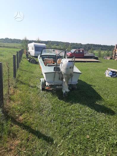

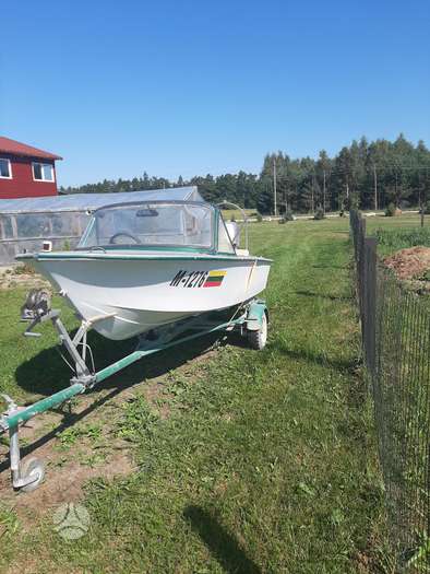

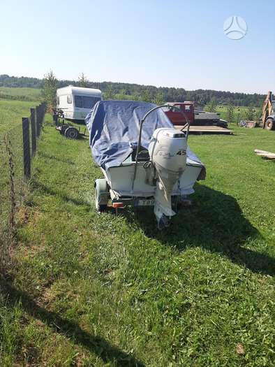

Ребята может кто подскажит что за лодочка? Пластик, за комплект 2600€

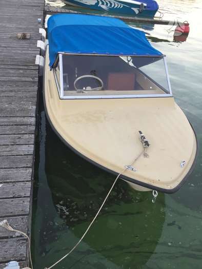

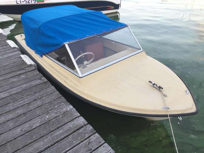

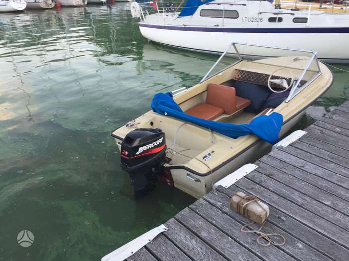

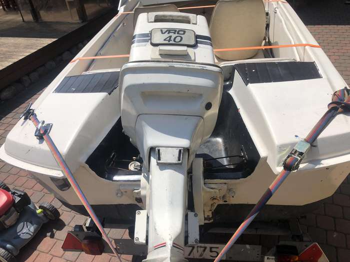

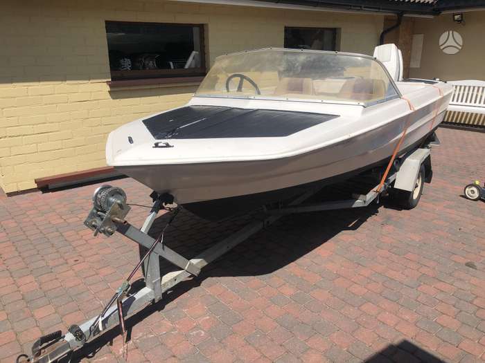

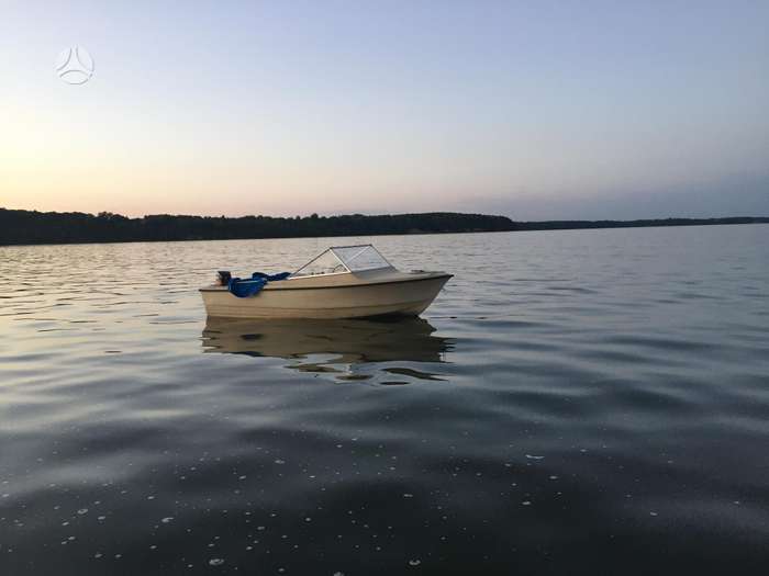

Есть есче такой комплект, за все провсе 2000€ , документов нет , с нарвегии , но это решаемый вопрос, а что за лодка тоже неизвесно

Хз, что за лодки и как у них с качеством и сохраном, но обводы у обеих, мне лично нравятся.

Володя а на кокой лучше обводы? Чтоб по волне шла, корпуса все после 90тых ,пластик, да есче с моторами который мне нах ненужен, и что с ним делать тоже незнаю , минус бы мотор(1000€) былоб хорошо

У первой мне обводы нравятся больше, вторая судя по фото больше и кокпит попросторнее.

По первой дозвонится немогу 4,6длинна 95год, две другие 4.5 метра 98год,
