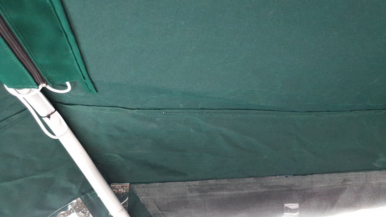

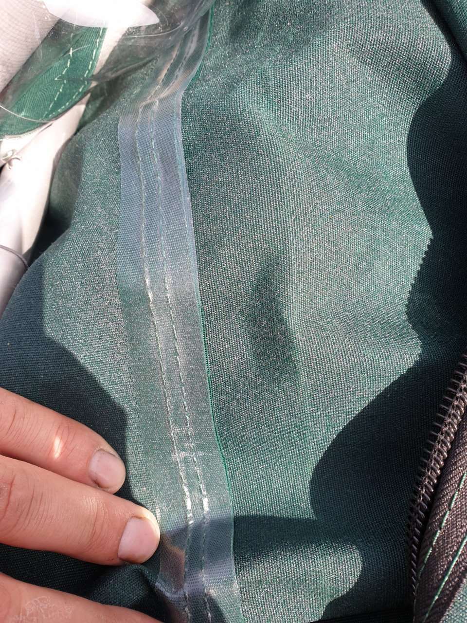

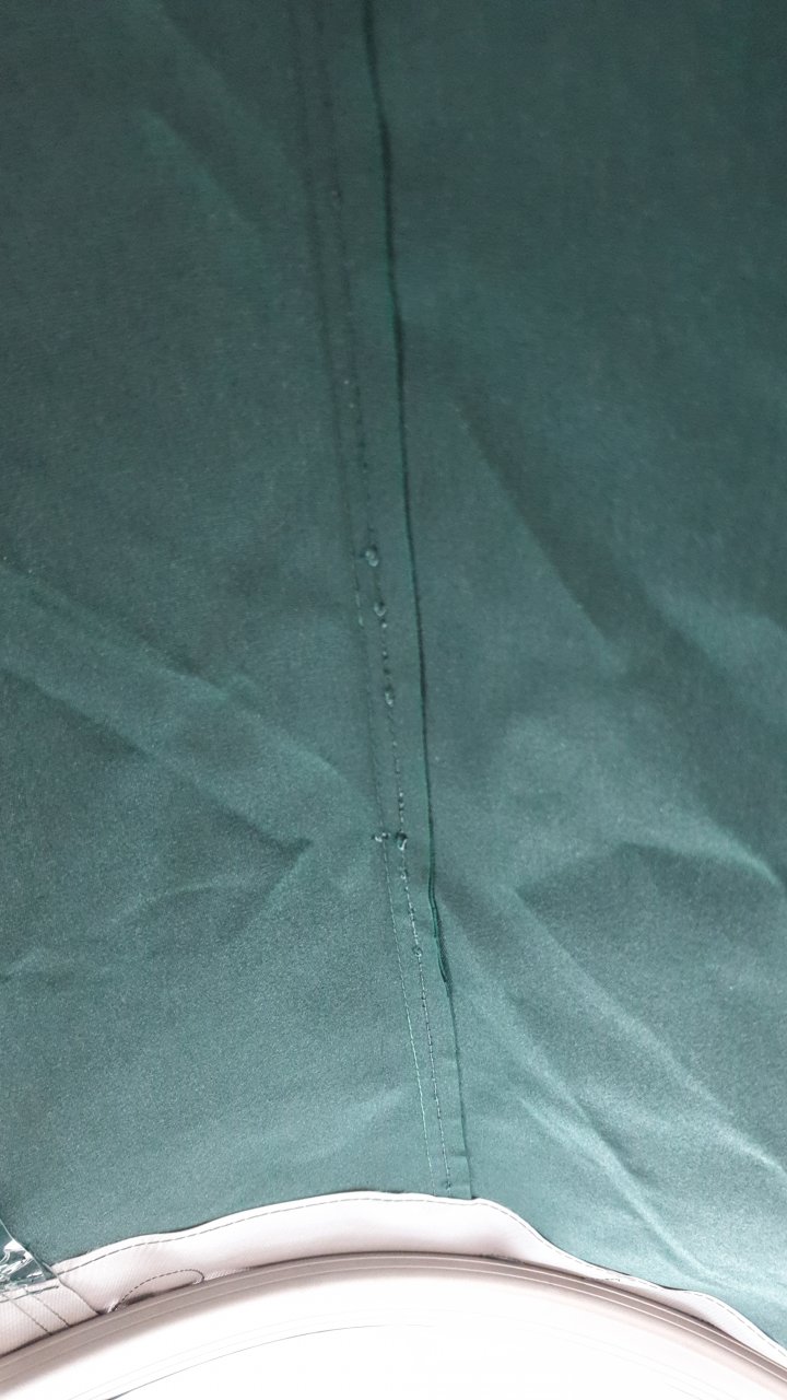

Это пзд с учётом, что это один тент они тебе переделывали.
Да ,переделали ,но второй зделали лучше , но всеравно трошки тек, по шву, хотя там лило как из ведра

Я даже незнаю, я то никогда такой штукой непользовался, а что и для чего это?
Я тоже не пользовался. Знаю, что это какая то жидкость, после обработки которой стекла автомобиля, капли дождя сваливаются со стекла не оставляя и следа. Дворники не нужны, ну типа:?

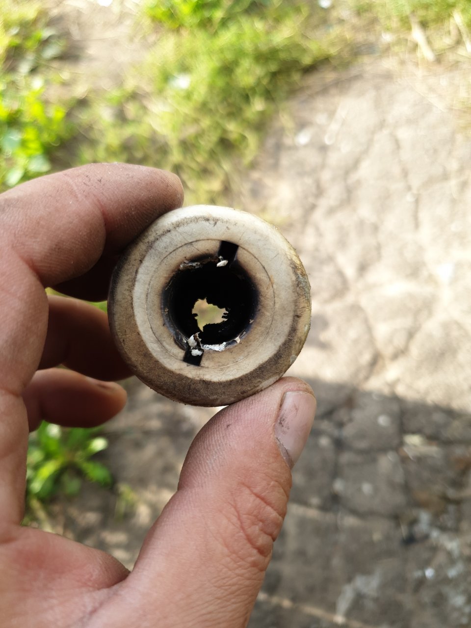

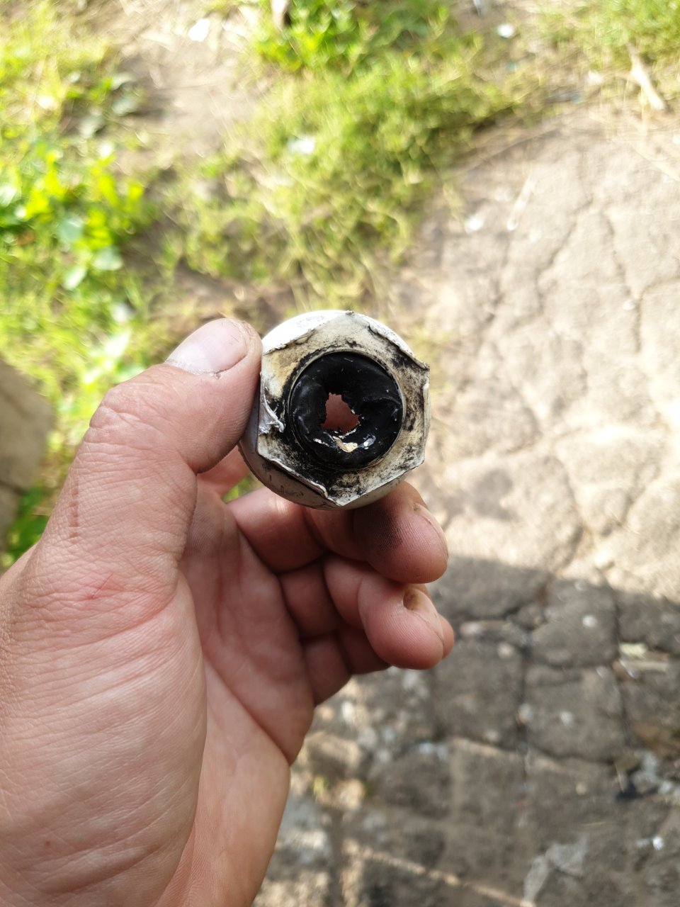

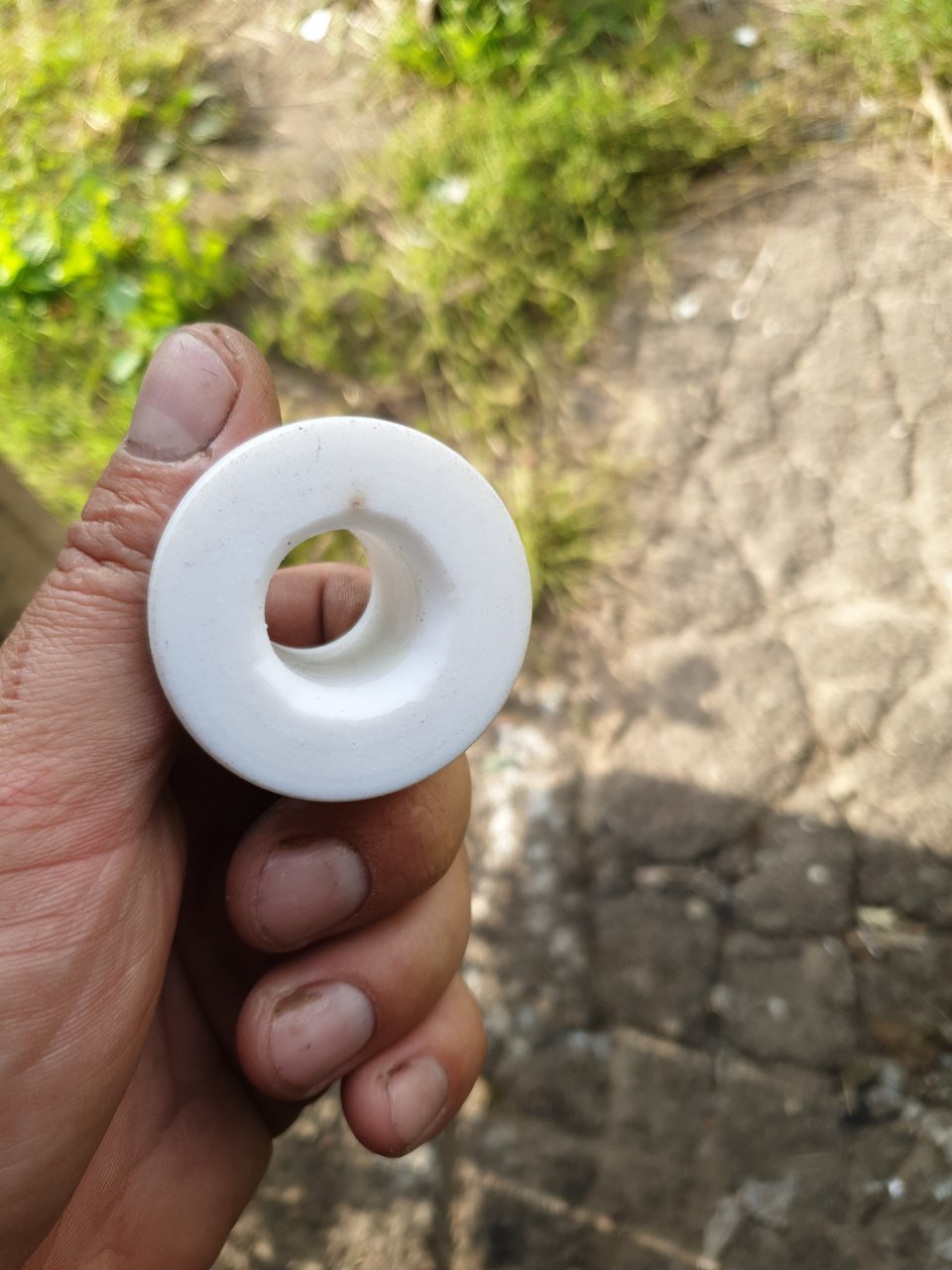

Использовал шпигат на выходе выхлопной от вибасты , около двух метров, расплавился, пришлось из фторопласта выточить
Пропитка в спрее для обуви, одежды и палаток. В сетевых спорт магазинах ее как грязи. Брезентовый тент от прицепа обрабатывал - не течет. Но придется это повторять время от времени.
Ещё есть спец крем для швов кожаной спецобуви. Раньше с кожаными баффинами шел. Уже лет 16 им - не текут. Он на основе гусиного жира. Но разводы оставит. Отдельно тоже покупал.

Для ткани. Я рулю, может не понял чего.
Стекло изнутри антидождем мазать нельзя! Весь конденсат на нем будет. С дуру намазал как-то машину. Шли в ливень в Астрахань. Это жопа была. Ни кандей, ни обдув особо не помогали.

Чтоб не потело, сделай пару продыхов. В воскресенье буду на Волге и сфоткаю, как это на палатке сделано. Только напомни.
Есть в тенте клапона , 2шт, проблема Боря не из нутри а с наружи, капли на стекле видемостт в хлам снижают
