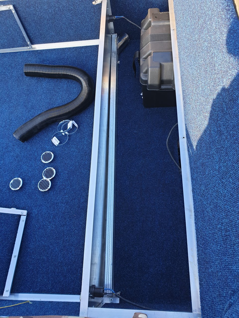

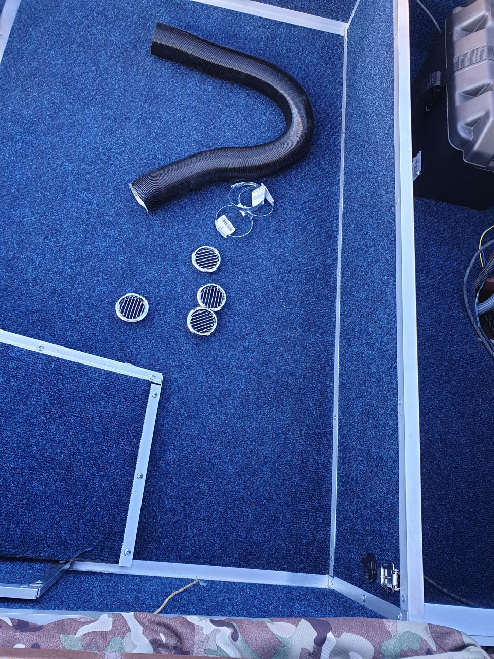

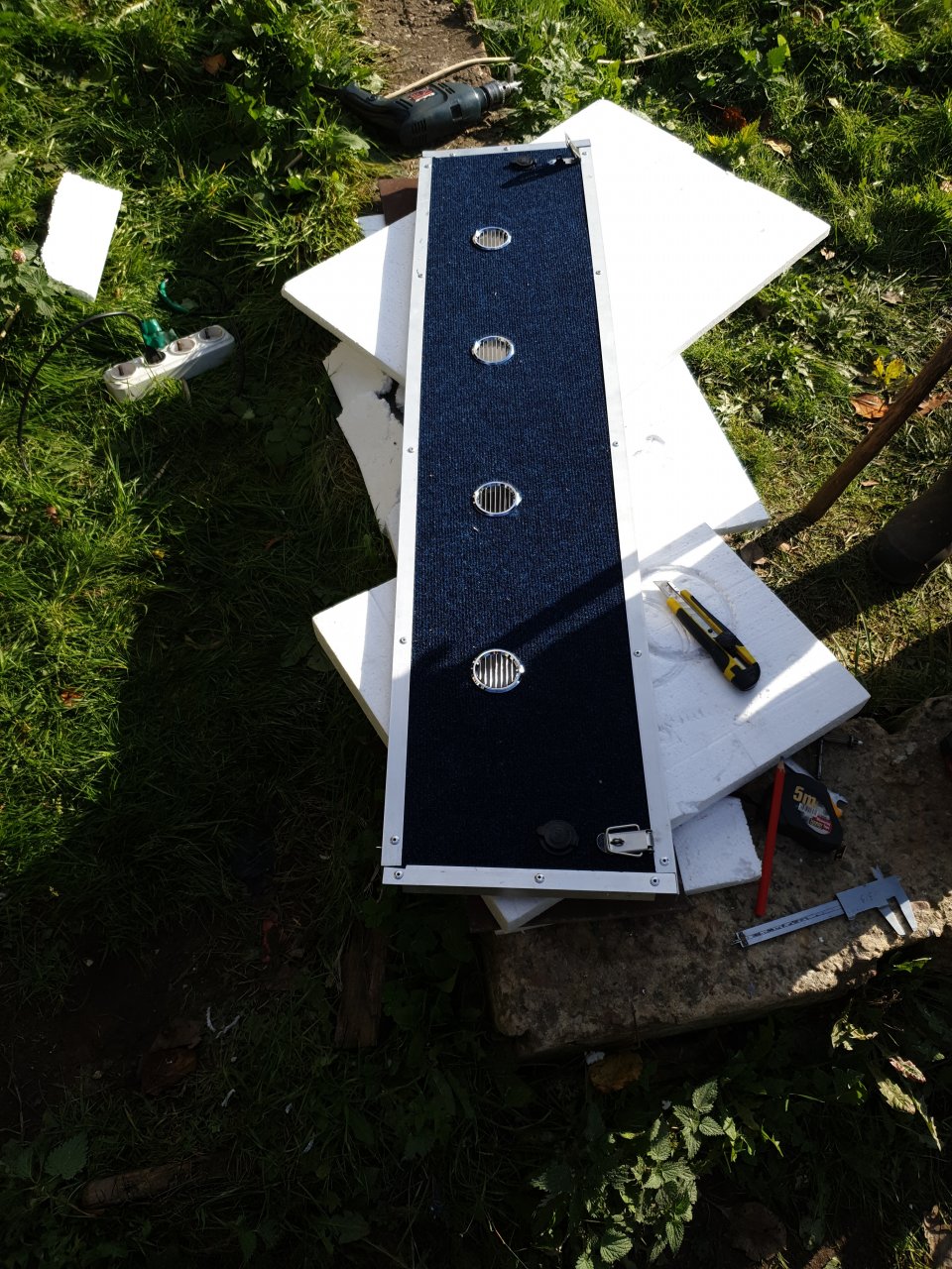

Воздухозаборник крепим , и герметом обмазываем , равняя шпацелем данным нам от природы

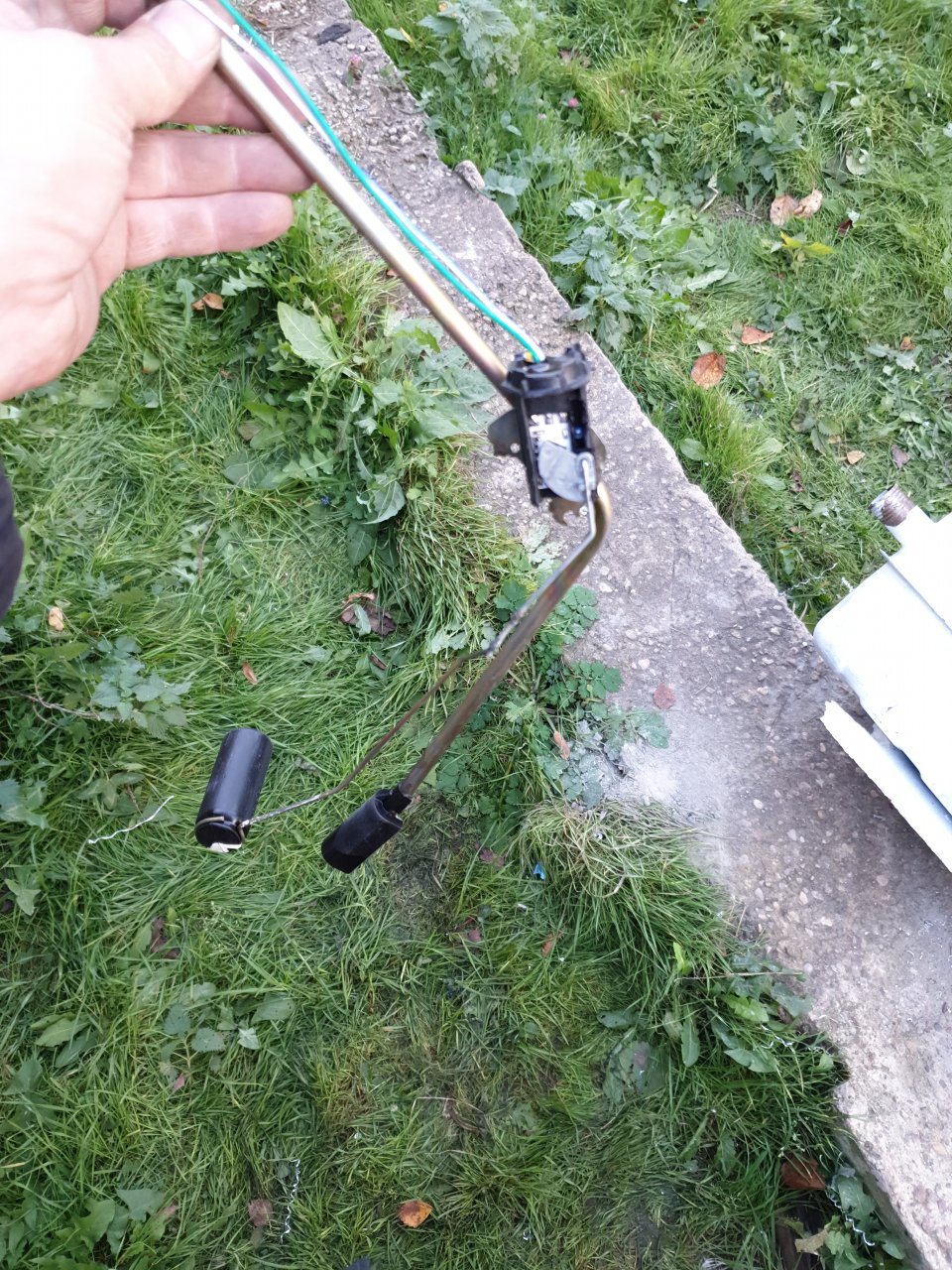

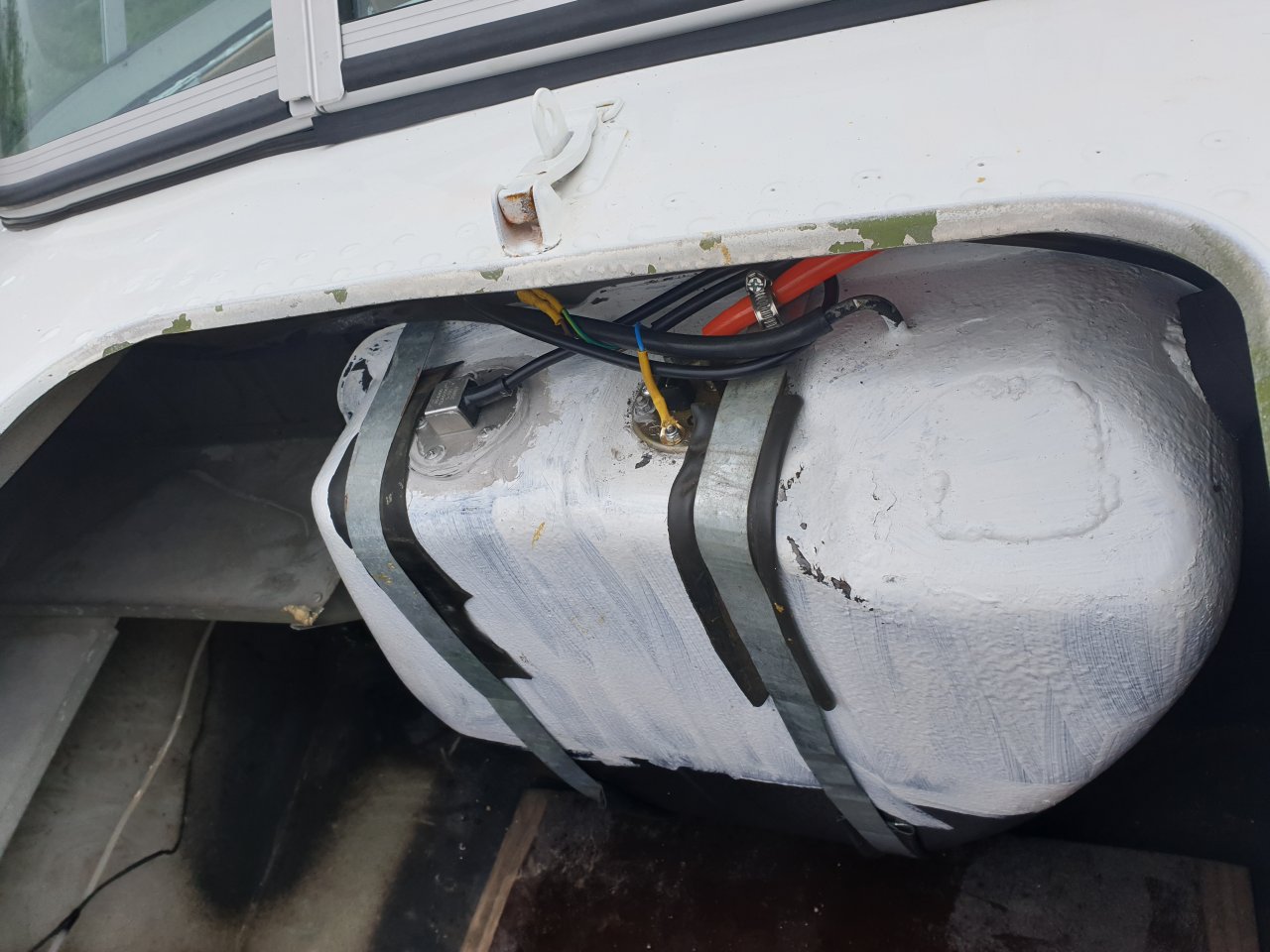

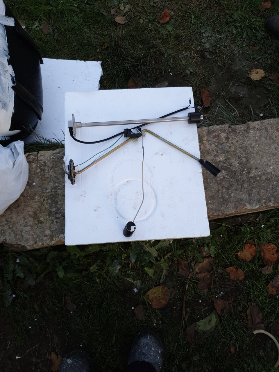

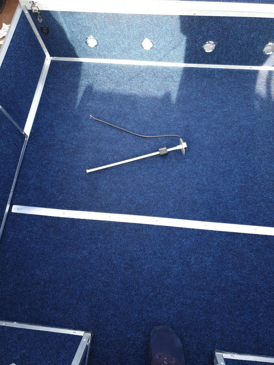

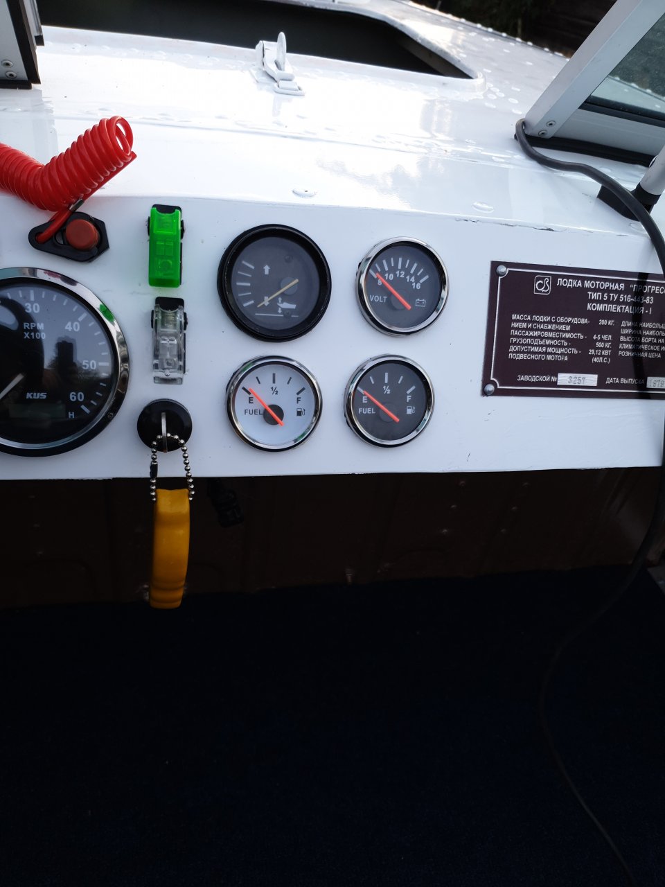

Теперь меняем датчик топлива в баке бензин, был ваз , потом вживил 0-190 Ом, но непонравился, сча буду такого типа, тоже 0-190 Ом

А чем не понравился предыдущий датчик?Значит-нужно менять и прибор?У меня тоже вазовский.Не нравится.Показывает-некорректно.

Вазовский выкинул, (полное г),да другой поставил, на третем фото полностью вверх, но от скутера походу , показывает неправильно , вот и хочу поставить то что сча пришло, внутри герконы , он герметичен

А забор бензина как будет?

Датчик 400мм, в вазовском баке начинает показывать с 2.5литра

Тоже заказал себе такой-же,но под свой бак-250мм.Буду пробовать,а то вазовский-задолюал уже-то полный,то почти на нуле,после-опять полный.

В нем герконы, 250мм будет пошагово показывать , неплавно, но можно добавить герконов ,только размерами поменьше,
