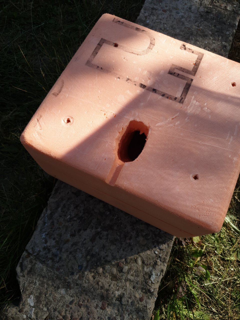

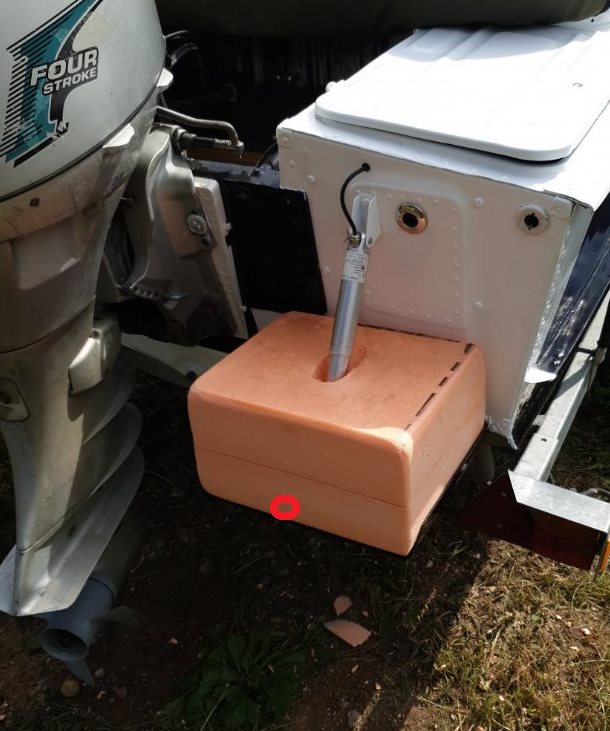

Где ты раньше был, я уже бакситкой намазал....
Думал сам догадаешься, да и сейчас не поздно, сделай снизу "желобок", он и будет дренажом. :drinks:
Имхо, пару листов сверху ещё можно будет докинуть, попробуешь на воде решишь.
1 887
Ну так сделай снизу "желобок", он и будет дренажом. :drinks:
Как зделать?????, в бакситке весь, только намазал,руки отмыл, красить потом, ждать пока высохнит , а во втором зраблю сразу

1 311
Андрей, да подсохнет эпоксидка и можно по низу аккуратненько горячим электродом №3 проткнуть дырочку, она заодно и заплавится по всей длине.
1 887
Надо сразу,
9 747
6 518
Если она жёстко не будет прикручена к плите, то никакая дырка там нафиг не нужна. Если крепление жесткое, можно подложить под нее что-то, но не по всей плоскости, а с вырезом - вот и весь дренаж.

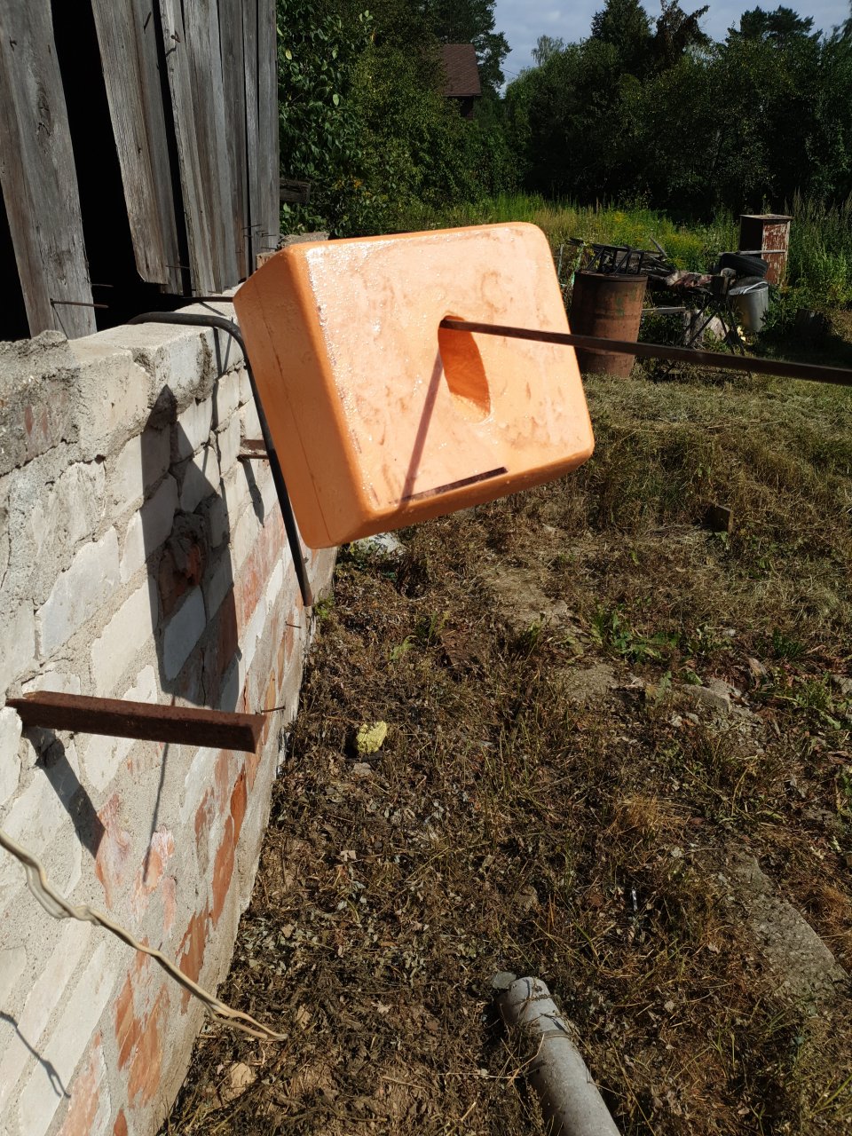

Чтоб "затыка" не было, сколько залетело, столько, тут же и вылетело:cool:
Хотя......, "Вода дырочку найдёт!"(с) :lol::lol::lol:
Если мало будет поплавков , и переделывать буду, тогда уже все прелести и касяки учту

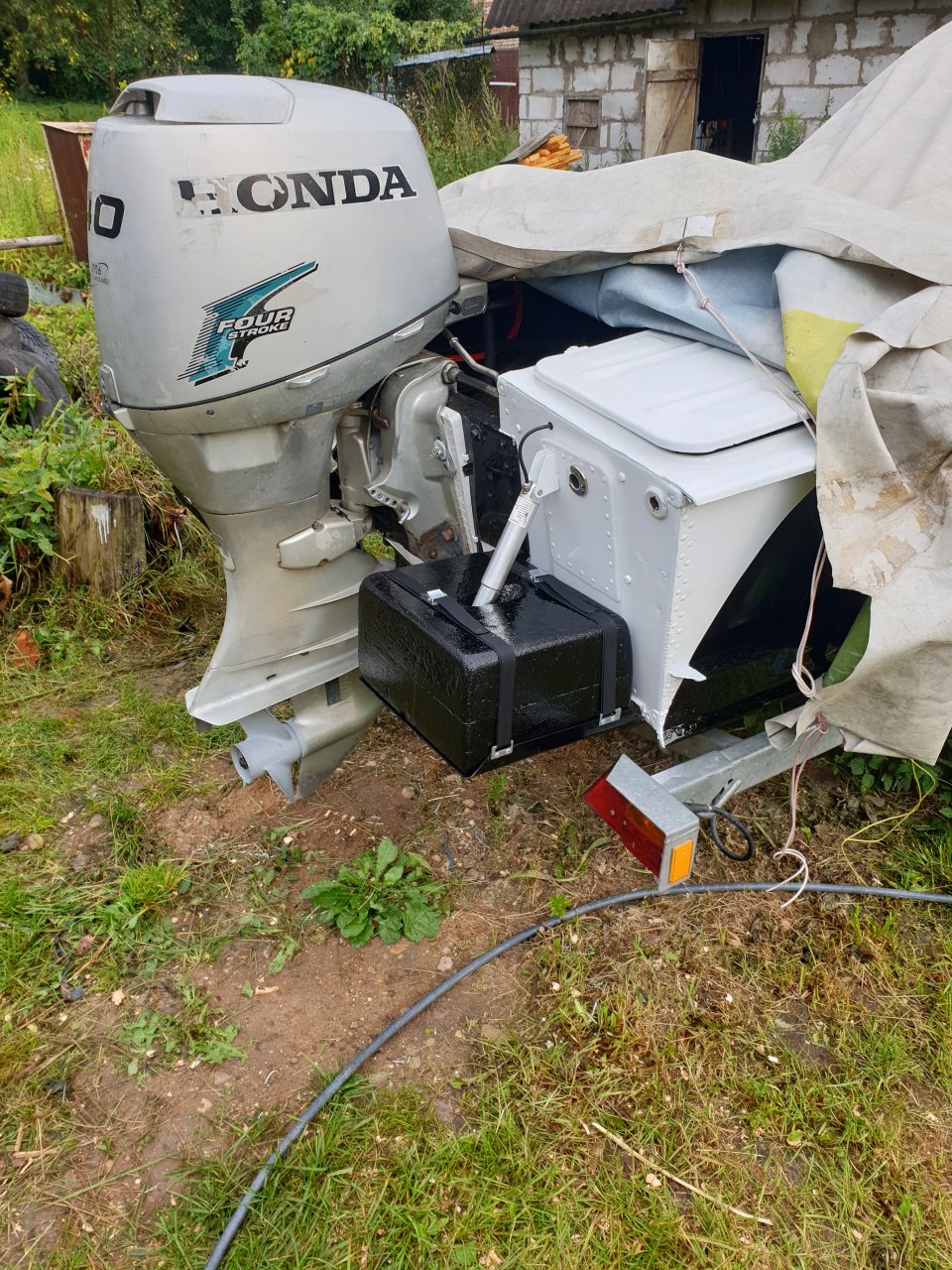

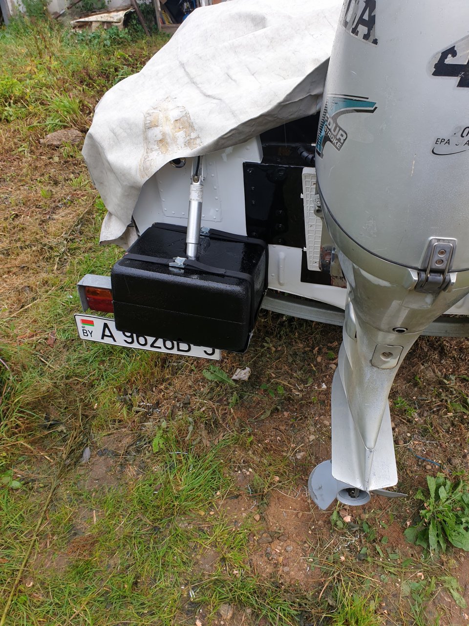

Ну, типо готово, осталось испытать
За старания "лайкнул", но пилять, по чему чёрным то покрасил, белая краска кончилась?!?!
Два чёрных "чУмондана" на корму повесил, саквояж на дилижансе, пилять ............... :lol::lol::lol:
1 887
Да, белой нет, да и черная грязь невидна,
