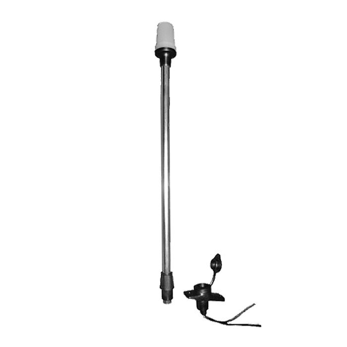

Ребята , пришол заказ, думаю использоать только разетку и вилку, сами фонари нах ненадо, оттдам в хорошие руки , држе за свой счет пошлю, только тем кому действительно надо,
3 159
1 311
Андрей привет, сколько фонарики стоят?Если что заберу, и фотку кинь одного поинформативнее.
1 880
Так гугл, или в понедельник , я же непокупал их ради фонорей
3 159
1 311
Посмотрел, не надо. Спасибо что кинул ссыль. Может правда кому нужнее.

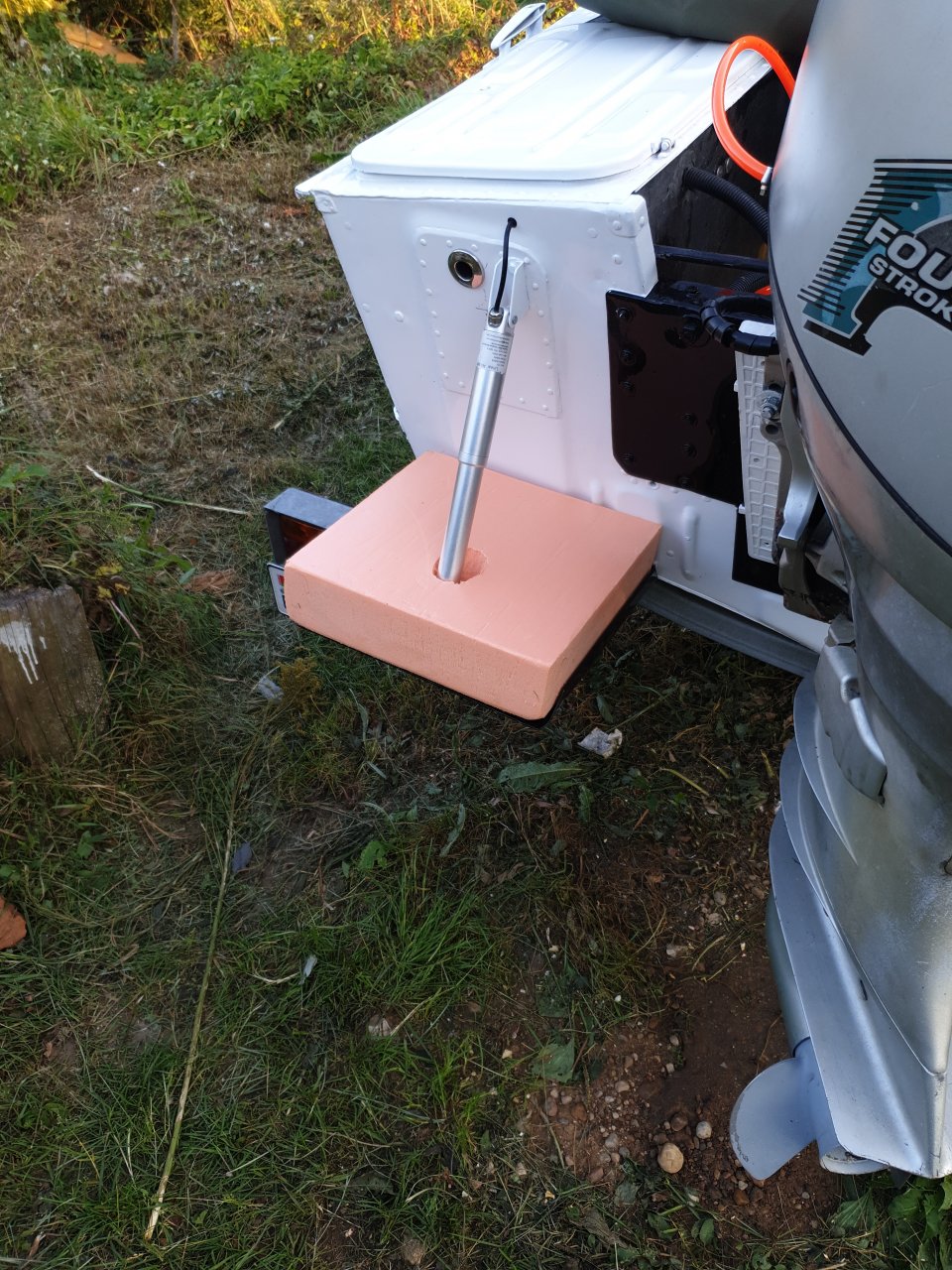

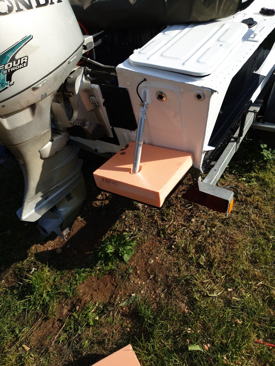

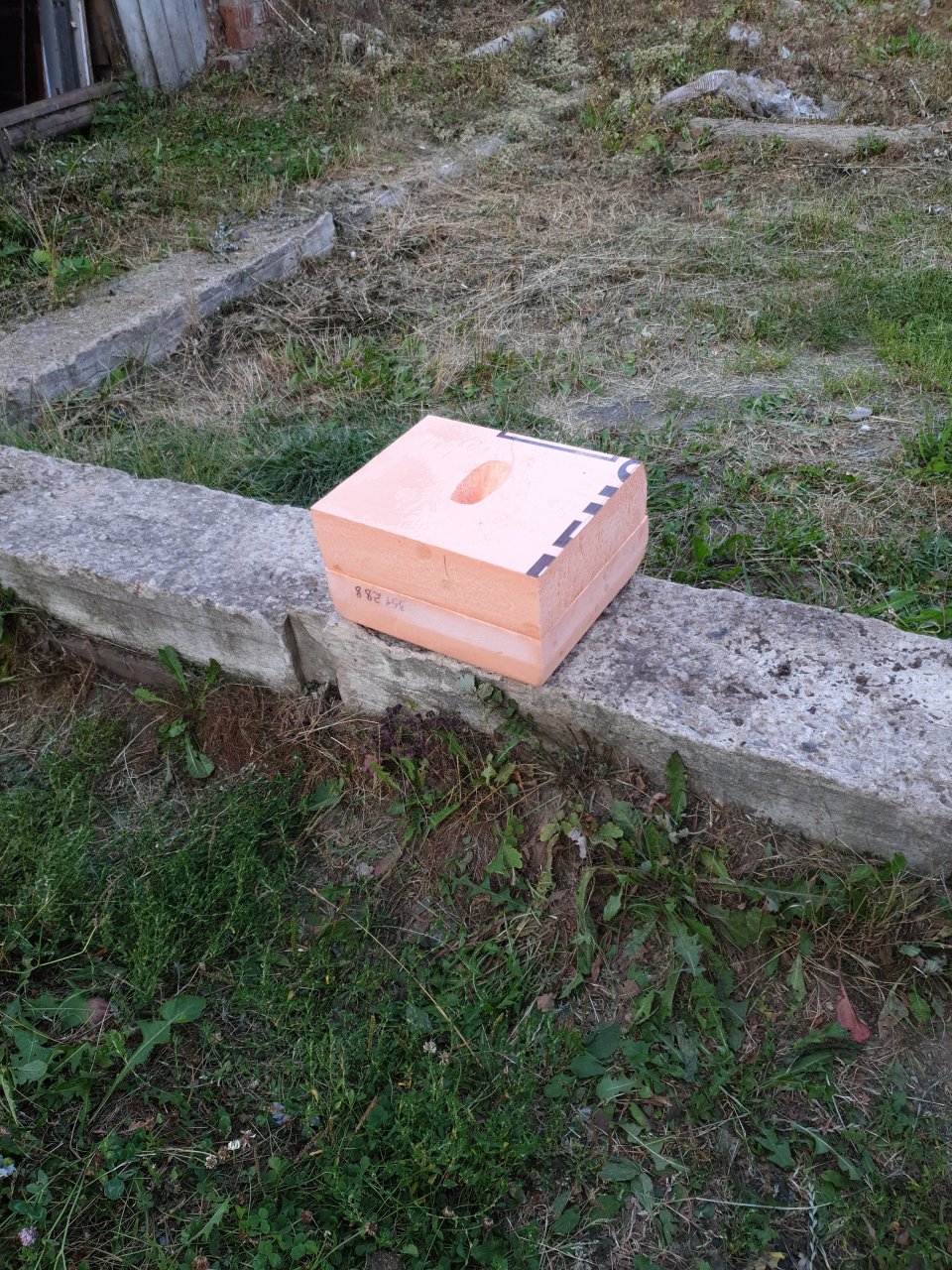

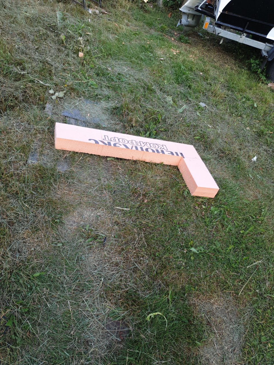

Продолжение сего чуда будет, покажешь?
1 880
Да, конечно,нехватило листа , завтро докуплю , каждая 330×360×200,склее две по 100, идея немоя , а замечательного человека, который мне во многом помогал
1 880
По идее 40кг плюс, 100хонда, -40 60кг , лучше чем нечего, да и место если есть

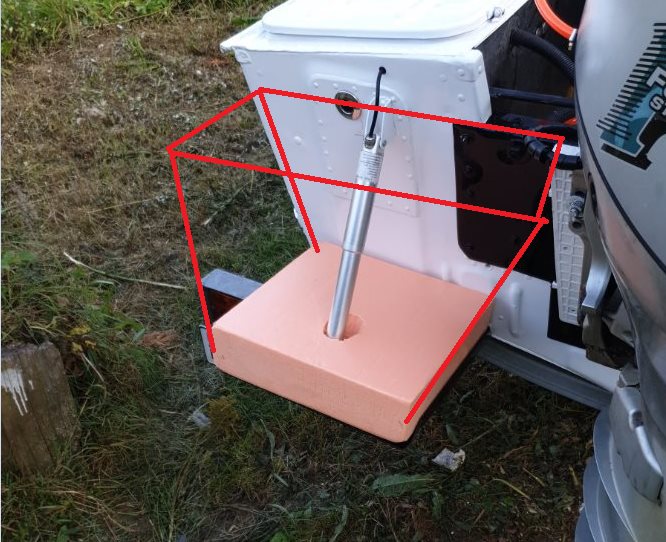

Мне тоже надо. Моя "шисятка" весит 120кг., Корма всегда в воде, да и нога S, кормовая волна почти по заливает в поддон
2 113
Можешь ешё не много увеличить объём, если будешь делать набор из листов трапецией, место позволяет делать каждый последующий сверху лист, чуть шире нижнего, с двух плит литров 10-15 прибавки получишь.
Типа так:
