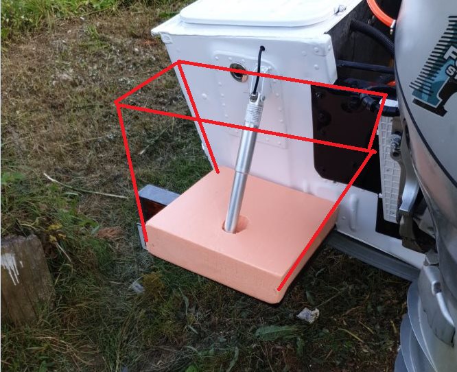

Можешь ешё не много увеличить объём, если будешь делать набор из листов трапецией, место позволяет делать каждый последующий сверху лист, чуть шире нижнего, с двух плит литров 10-15 прибавки получишь.
Типа так:
Так перебор уже будет , шпигаты и 200мм толщеной перекрываются, , думаю и эти в воде небудут , хотя Володя они съемные будут , ремнями крепится, так что поглядем , если что переделаю, да и склеел уже ,

Я это к тому, что если не будет хватать, то есть куда добавить литража.

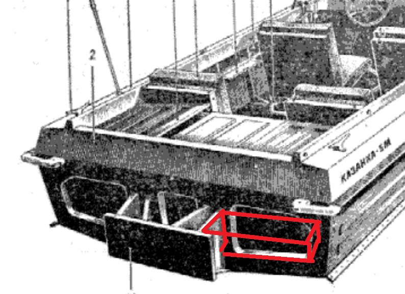

Я у себя на Казанке 5М, делал подобные съёмные спонсоны, из пластиковых канистр, подобрал под размер и когда на дальняк ходил с перегрузом ставил, между выносным транцем и ручками, вот сюда:

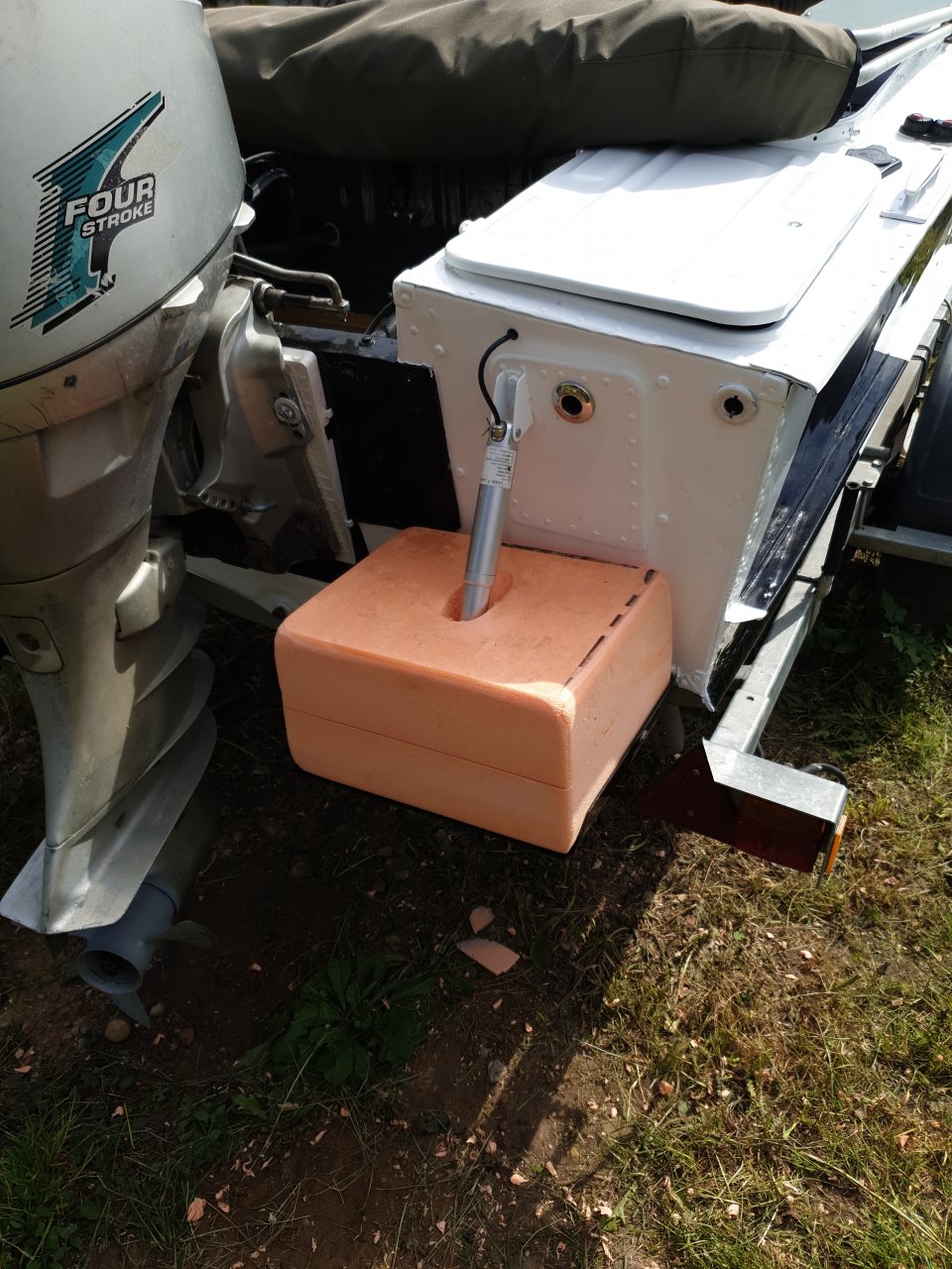

Ну попробую, просто у меня плиты загноны сильно в плюс, еслиб в ровень с днищем то верхний юы больше можно было делоть,
Так подожди вопросик, я с лево сижу, мотор нагибиет тоже в лево , заганяю плиту в минус , тоесть , по идеи я на стоянке с загноной плитой получу наклон в лево меньше?

На одну плиту ставить, а на вторую нет? Если так, то да, перекосит на стоянке, ставить надо на обе плиты.
Блин ,Володя, одна плита когда один сильно в низ , так и поплавок тоже окажется ниже другого,
Андрей, мне думается, что разница между погружённым объёмом "поплавков" на плитах будет не так существенна, что бы лодку в статике "перекосит", но точный ответ покажет только вода.:pardon:

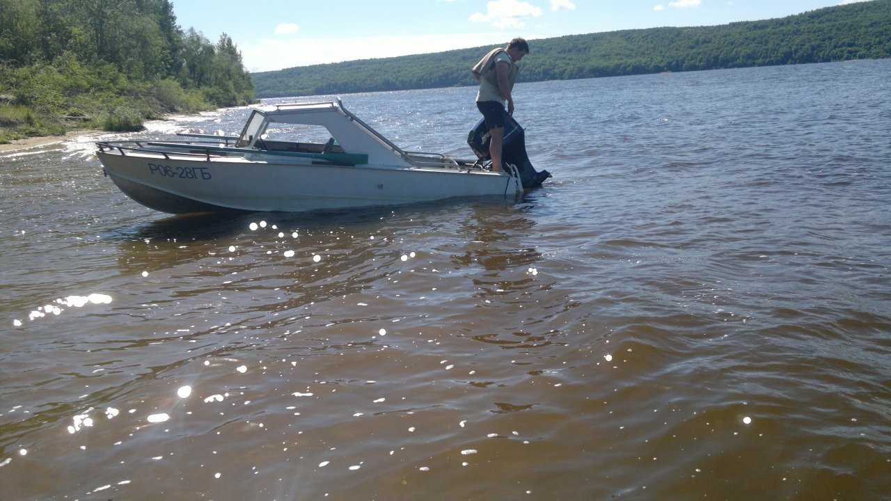

1 354
Вот так было некоторое время. Это навесные на родной транец.

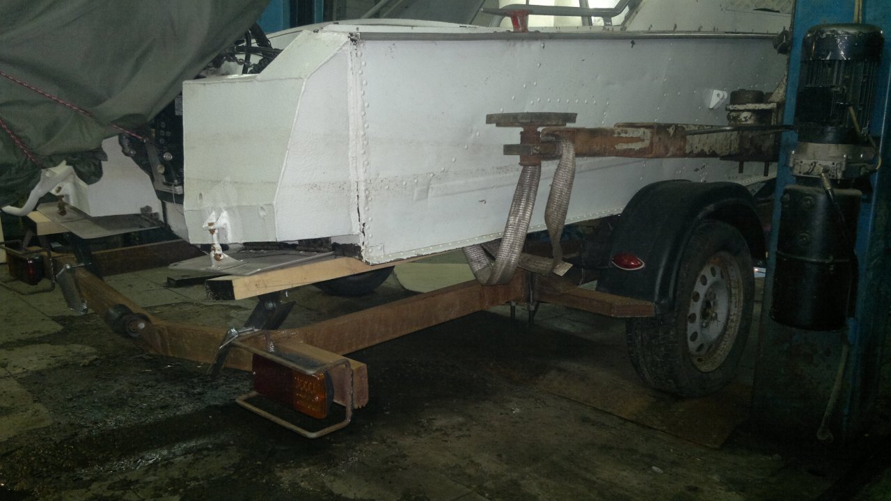

1 354
Потом переделали транец кардинально, поплавки стали встроены в транец как продолжение днища.

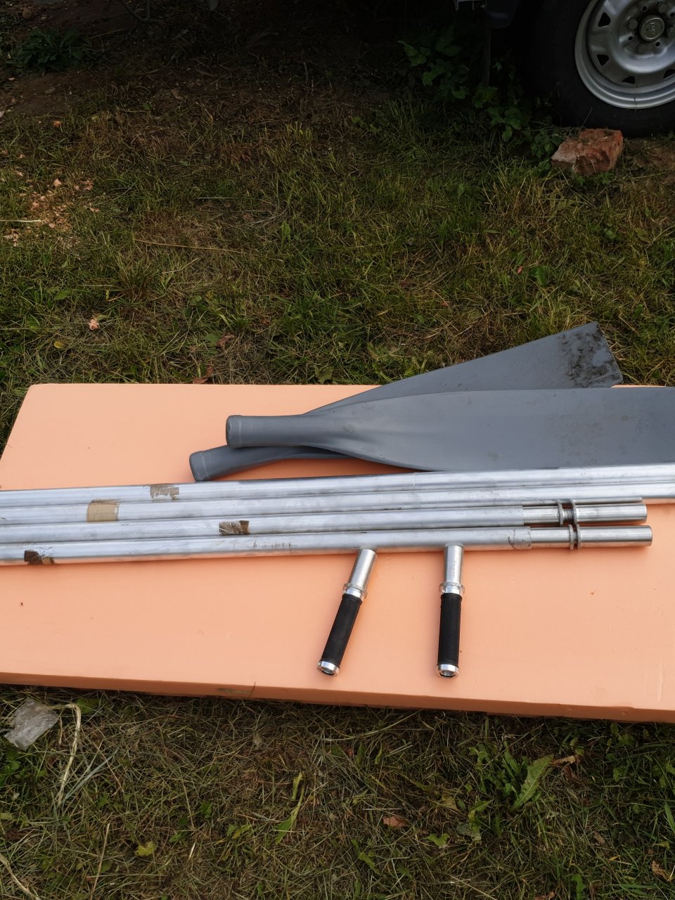

Скоро будут весла разборные
1 887
Типо так
