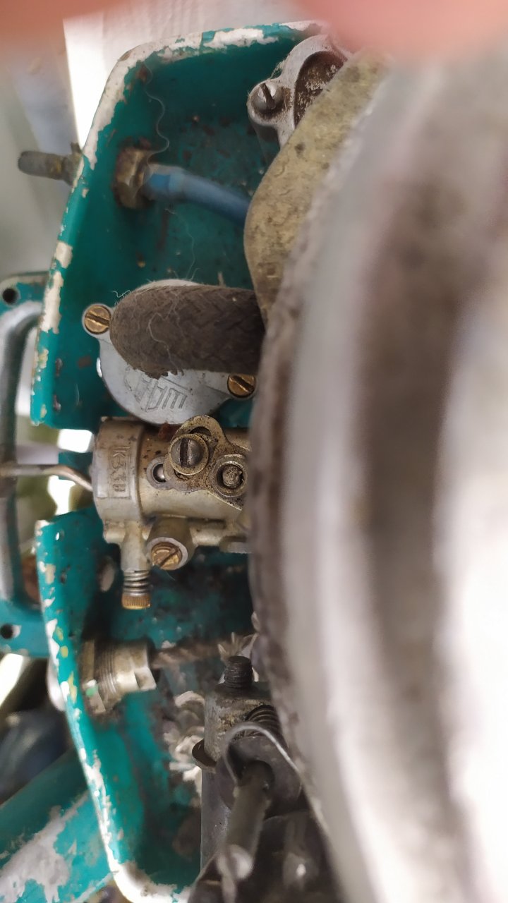

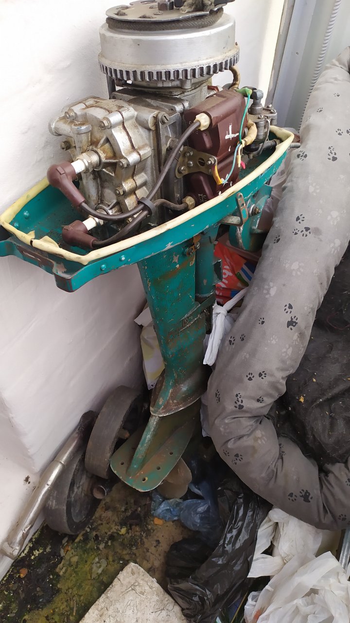

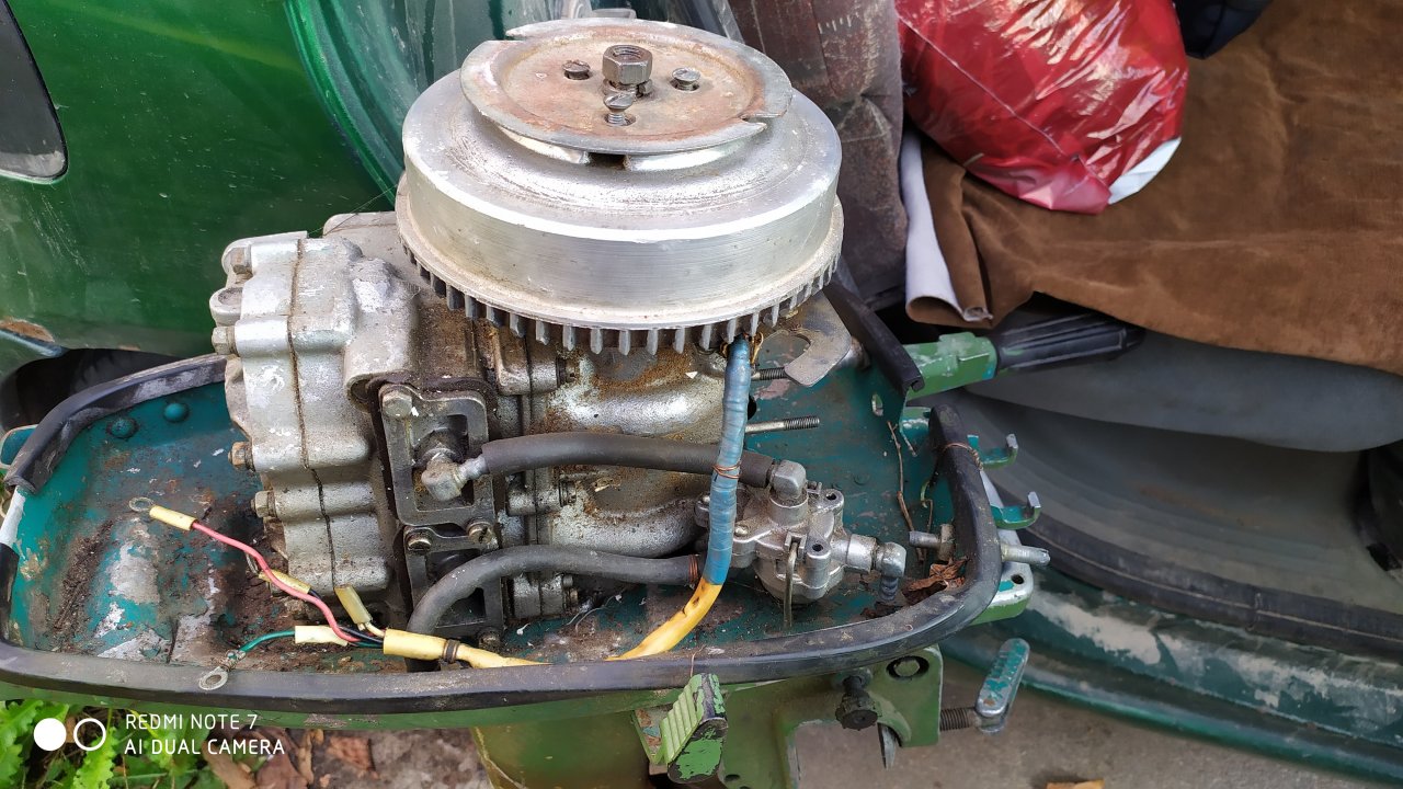

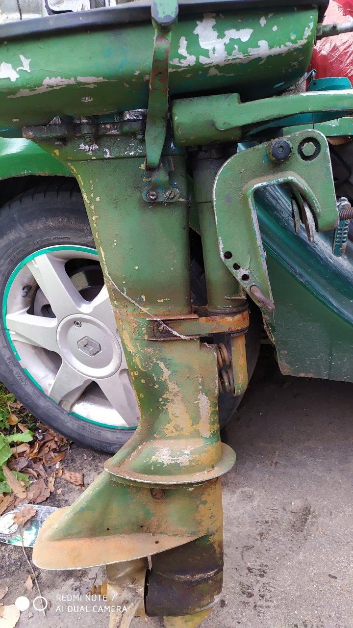

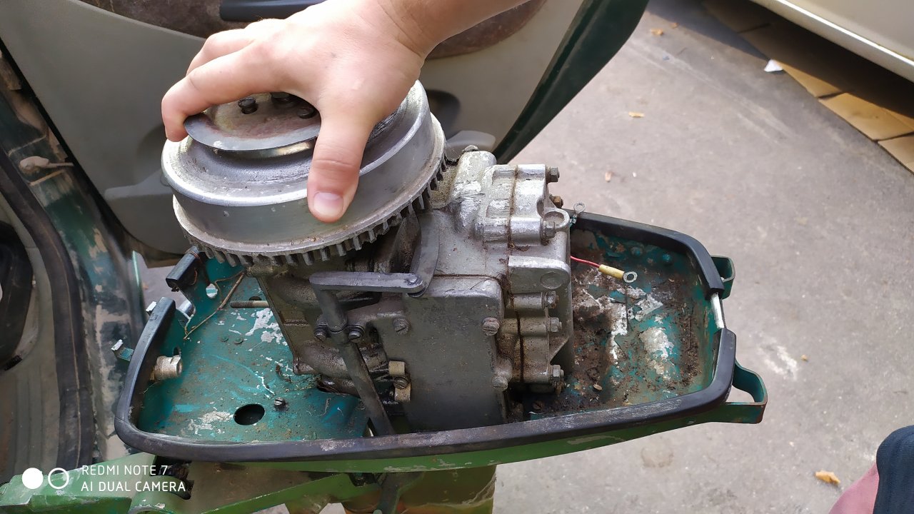

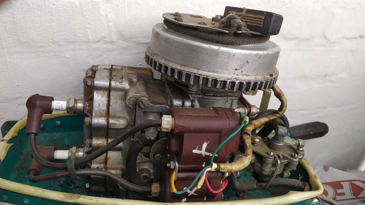

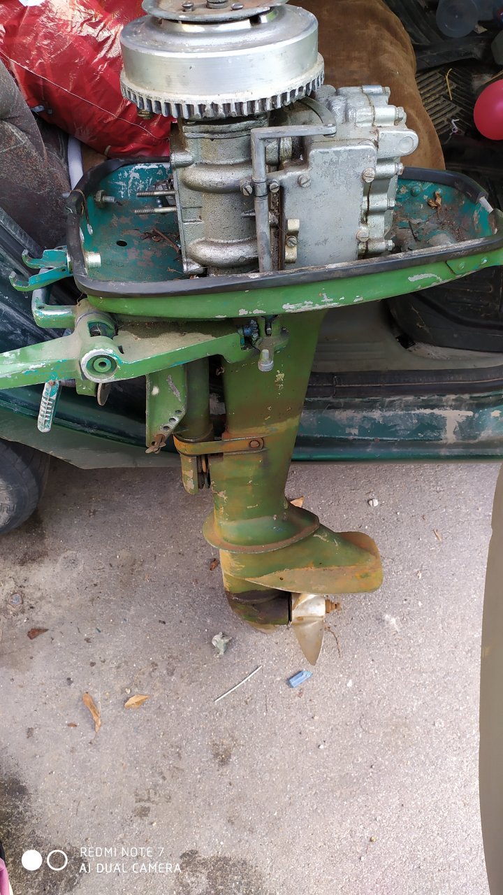

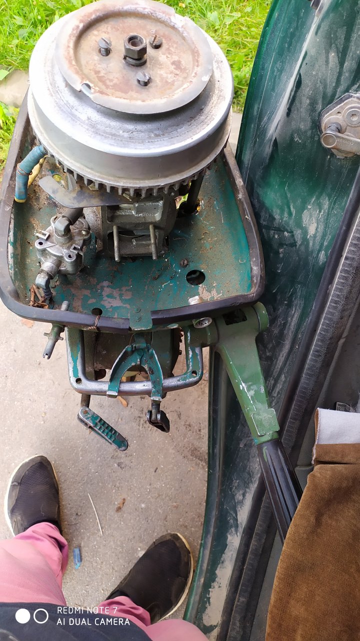

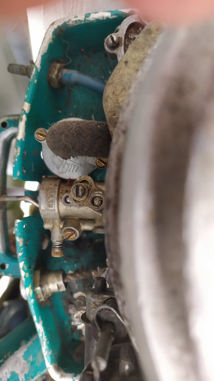

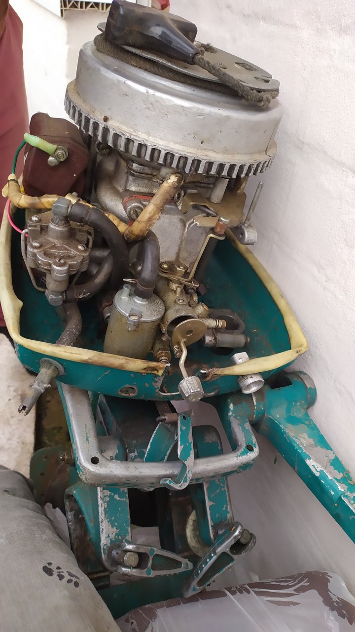

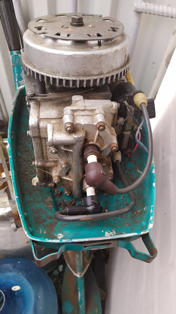

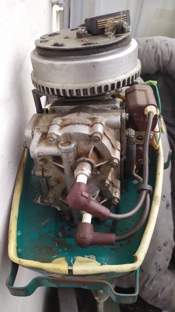

Вечер добрый, товарищи коллеги.подскажите дураку чего не хватает на моторе. Сам вообще не шарю. Первый и единственный
162777
162778
162779
162780
162781
162782
162783
162784
мотор который достался мне за 1000₽
Сайдекс
02.04.2019
337
Гуково
Хантер 330Л
Ветерок 12
Катушек зажигания, клапонной перегородки, карбюратора, свечей. Это минимум, что нужно.
Судя по состоянию нижнего плавника и фиксированому болтами , демпферу. Мотор эксплуатировался нещядно.
Думаю нужены в первую очеред, прямые руки и пытливый ум. Затем полная дефектовка, и минимум 2-3к рублей. Если подешёвки всё найдёте, и внутри ничего не убито.
Ну а лучше расскажут местные гуру.
П.с. яб такой мотор за 1к взял, на запчасти.
Пс.Пс. мотор моего года родения :cool:
bosya
02.07.2014
1 750
308
Украина

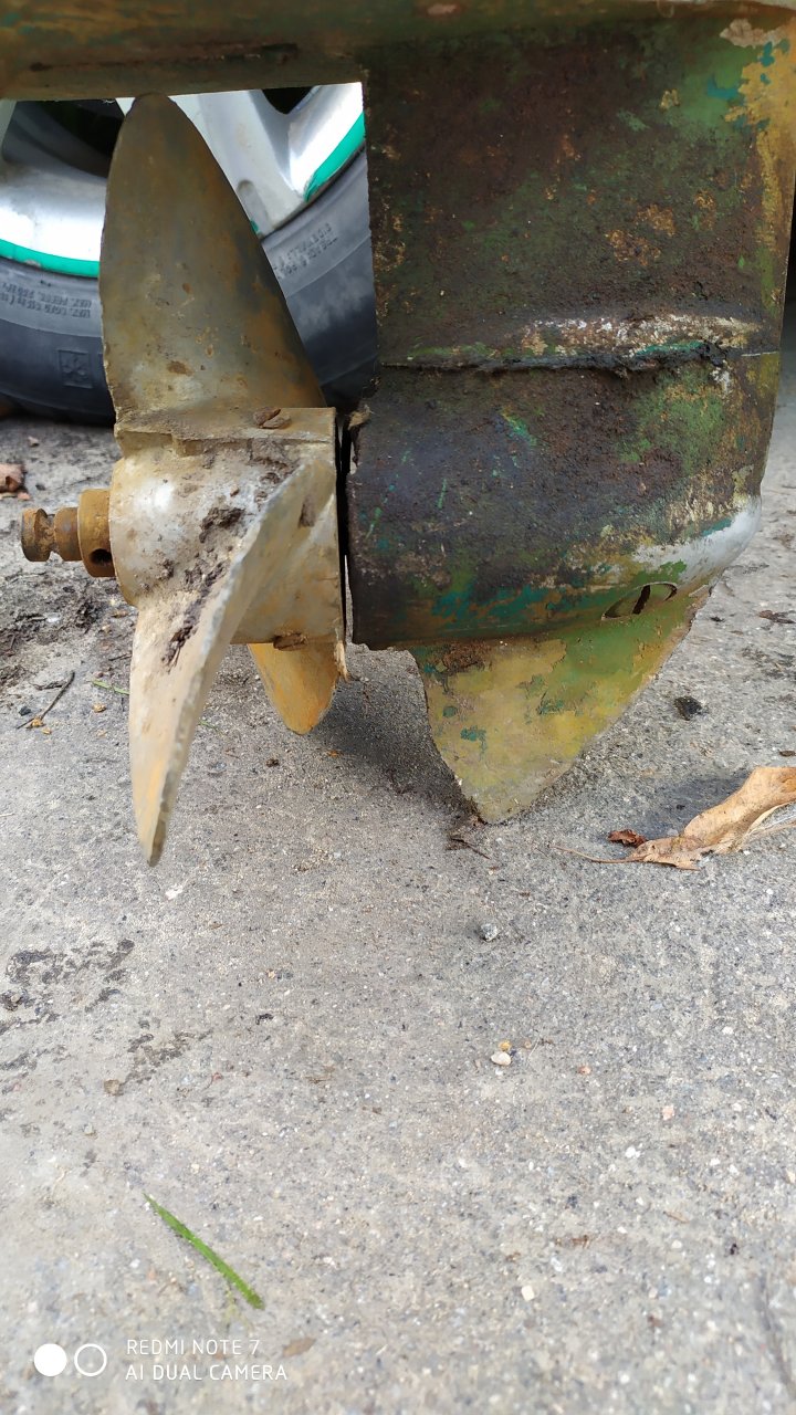

Клапанной перегородки с патрубком (впускным коллектором), стартера и колпака.
Колпачка на винт, крыльчатки помпы и прямых рук.
В редукторе масло или ржавчина?
Бензонасос вскрывался. Может не быть мембраны.
Юрец 884
01.07.2019
15
Железноводск
Таймень 4000
Сиа про 9.9
Вечер добрый, товарищи коллеги.подскажите дураку чего не хватает на моторе. Сам вообще не шарю. Первый и единственный Посмотреть вложение 162777Посмотреть вложение 162778Посмотреть вложение 162779Посмотреть вложение 162780Посмотреть вложение 162781Посмотреть вложение 162782Посмотреть вложение 162783Посмотреть вложение 162784мотор который достался мне за 1000₽
много чего не хватает...а в основном - желания его восстановить...хотя , если коленвал и шатуны целы - то возможно...
8 573
3 309
Такой мотор проще сдать в металлолом,чем восстанавливать.За небольшие деньги продают хорошие экземпляры-потраченное время и деньги с лихвой компенсируют затраты на новый(рабочий)мотор.
Voivano
5 337
2 654
Ачинск
Ракета РЛ-380
Маховик на коленвале не проворачивался, это вселяет капельку надежды. А что с нижними головками шатунов, и шейками коленвала - это вопрос вопросов. Ну и нет клапанной перегородки... Возможно обрыв клапана был, возможно и в цилиндр кусок попал. Несколько дней назад, собрал из двух один. Основной был с виду красавец, винты на блоке не тронуты, при вращении вручную стуков нет, зазор в иглах НГШ - ну красота. А снял шатуны... коленвал на выброс, верхний шатун тоже. Благо у донора коленвал живой, (блок убит попаданием куска клапана). А если бы не было донора, то смысла заниматься ремонтом оного тоже бы не было. Ибо коленвал живой найти на В12, это то еще дело.
Фортовед
05.07.2015
175
19
С-Петербург
Лидер Тайга 320К
Прибой, Ветерок 8, Москва, Москва М
Дешевле, пожалуй, найти хорошего донора, поскольку если покупать все запчасти, которых не хватает, новыми по отдельности будет дороже. Двигатели нет-нет да продаются отдельно, кто-то на гибрид берёт, кто-то мотор по частям продаёт. По виду, мотор многое повидал. Подводная часть вполне восстановима, редуктор ветерка очень надёжен.

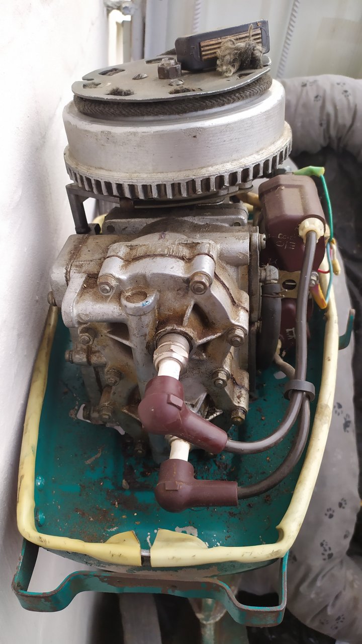

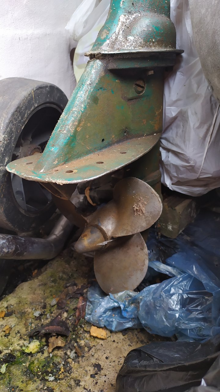

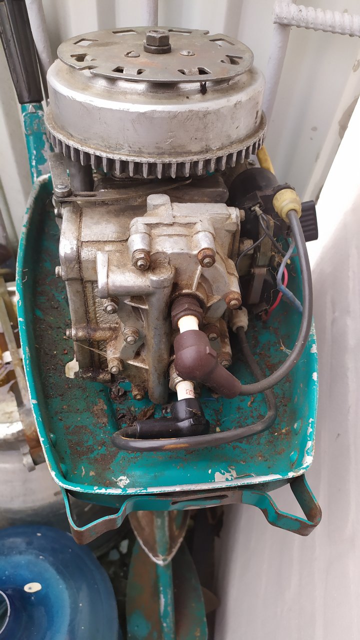

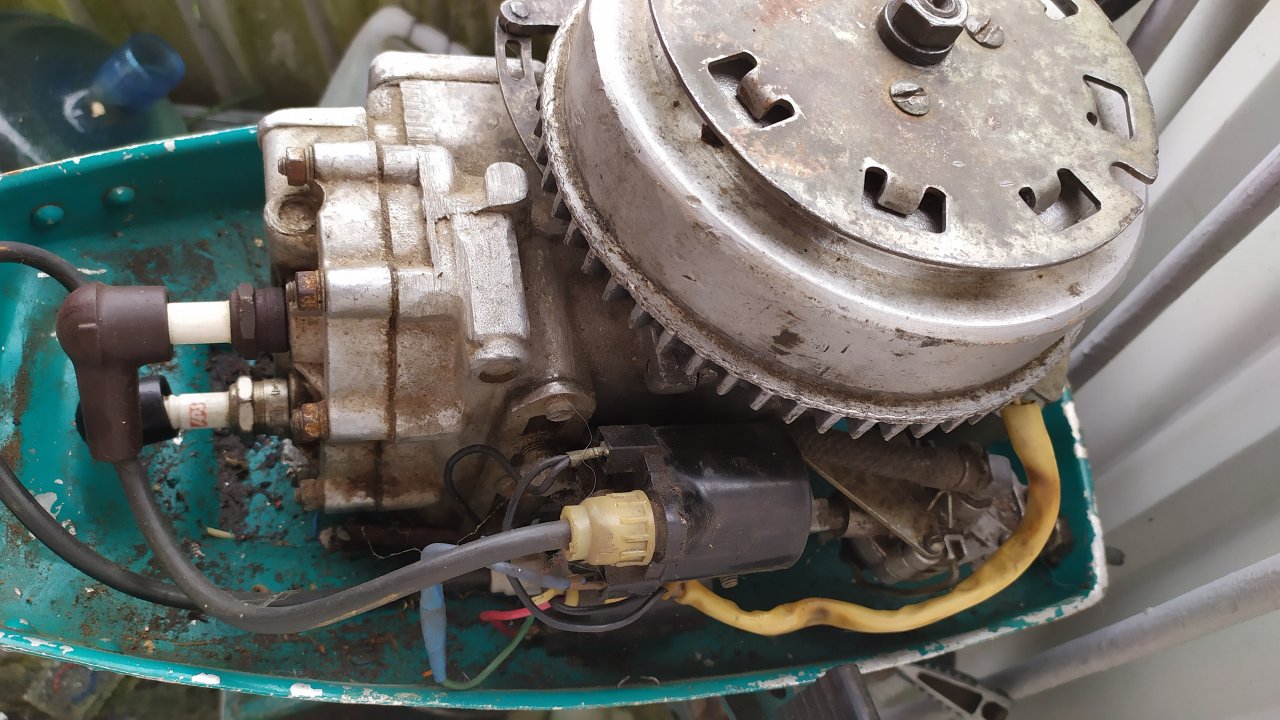

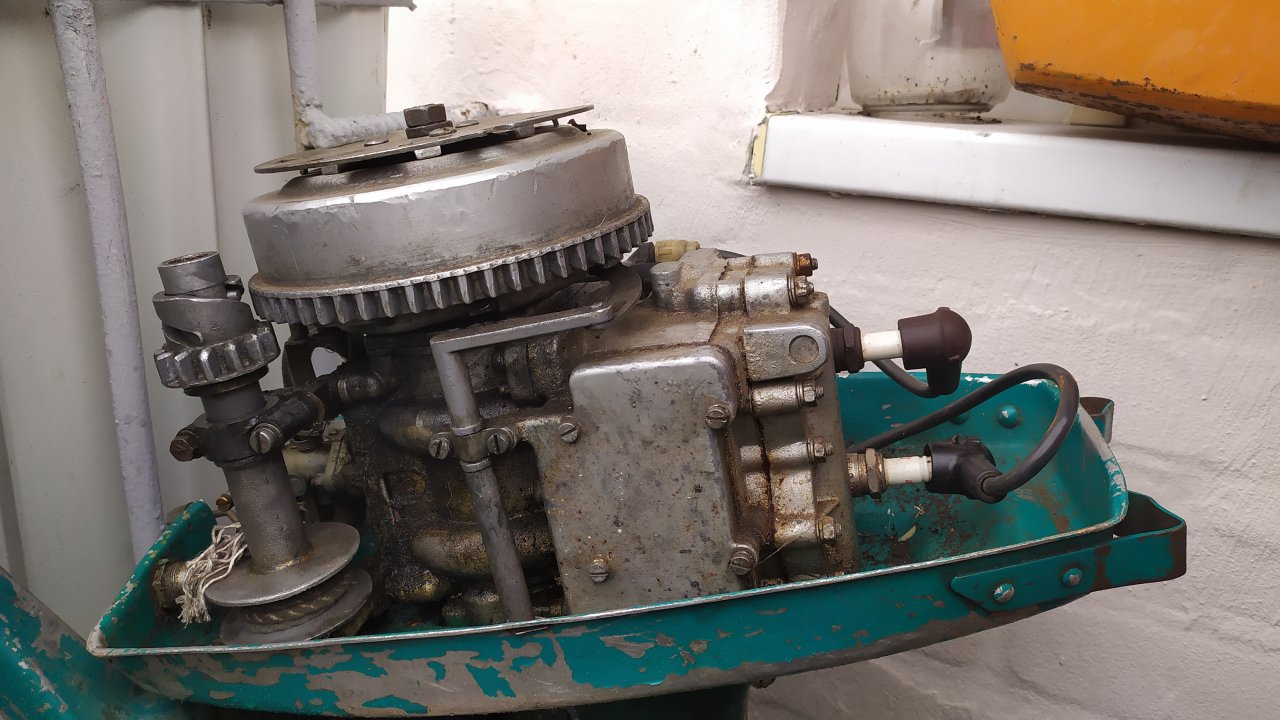

Вообщем ситуация в следующем, отдал старый мотор который выше на фото, и забрал два 8

Дык на фото В12

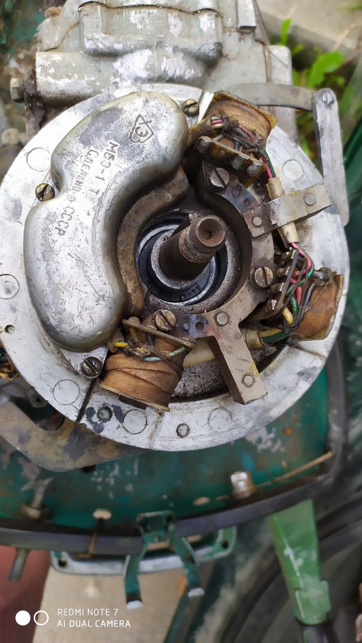

Причем шилда? Голова какая стоит. Здесь на фото один мотор. Про второй, поверим на слово :)

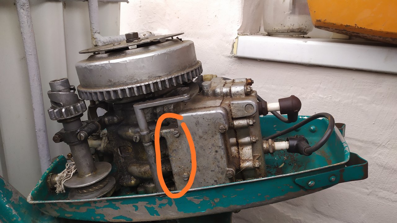

Хм, вот это поворот

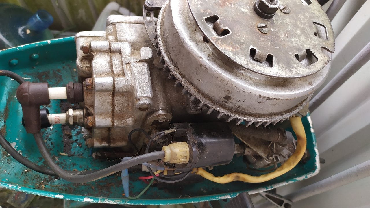

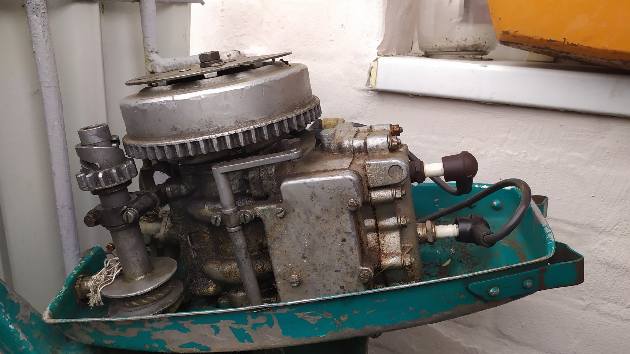

С телефона плохо видно, но заглушки на блоке со штуцером под шланг бензонасоса вроде бы сплошные на обоих. А не , извиняюсь, на В8 сплошная, на В12 две стоят.
Николя
07.09.2019
Кириши
Патриот 310
Ветерок
На в12 болты смещение, если я не ощибаюсь
Тобишь всё-таки 8?
Николя
07.09.2019
Кириши
Патриот 310
Ветерок
На втором расположение болтов другое на этой крышке
Алексей 63
16.02.2018
5 348
2 041
Жигулевск
Алексей 63
.бриг балтик пвх
Не, с другой стороны-крышка продувочных окон, с неё штуцер торчит под шланг бензонасоса. На В8 сплошная, на В12 из двух частей состоит.
Николя
07.09.2019
Кириши
Патриот 310
Ветерок
Это понял я, но с другой то стороны тоже отличаються

Было, у мужика 3шт, сначала отдал тот что в начале убитый напрочь, я ему его обратно отдал взамен другого и второй за тыщу забрал, цена вопроса 2к за два мотора, они один фиг в сарае у него валялись, кстати на колпаках надписи 12э и 8м.
