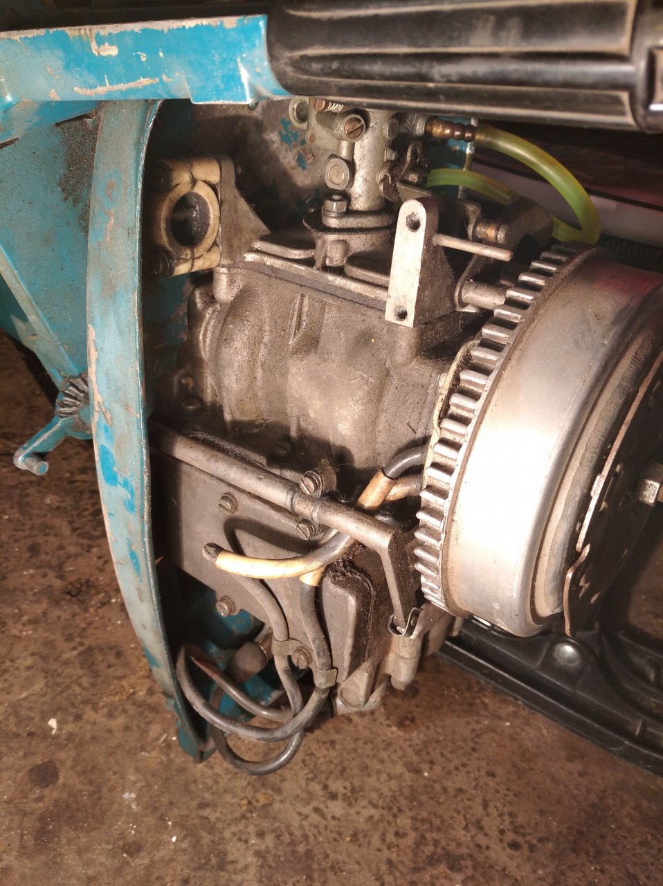

Маленько подразобрал его
179748

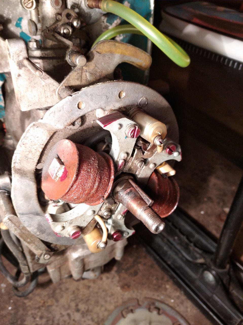

Зажигание под замену (лежит в заначке на мл10 электронное от Лёши Овчинникова).

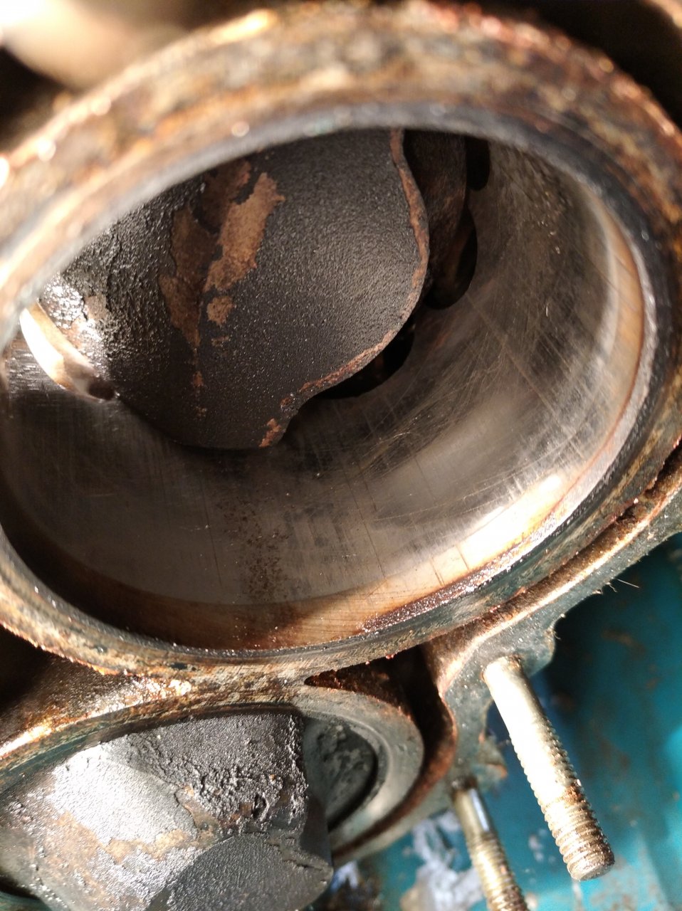

Кольца не закоксованы, задиров не видно, люфтов больших нет, голова в хорошем состоянии. Требуется замена крыльчатки помпы(со слов старого хозяина), разберу сапог, проверю водяные трубки с уплотнениями.

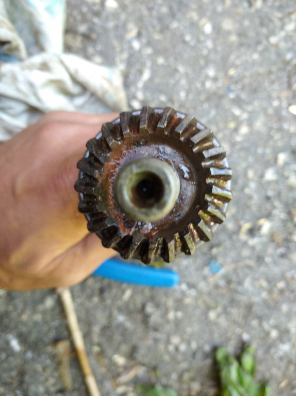

Да, люфтит вал гребного винта, буду менять подшипники, сальники и шестерни ставить косозубые.

Вопрос про маховик-при кулачковом зажигании подойдёт маховик под электронное (собранное на основе мл10)? Или ставить маховик от электронного?

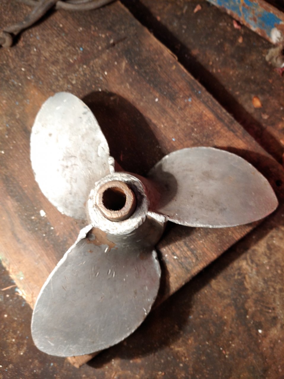

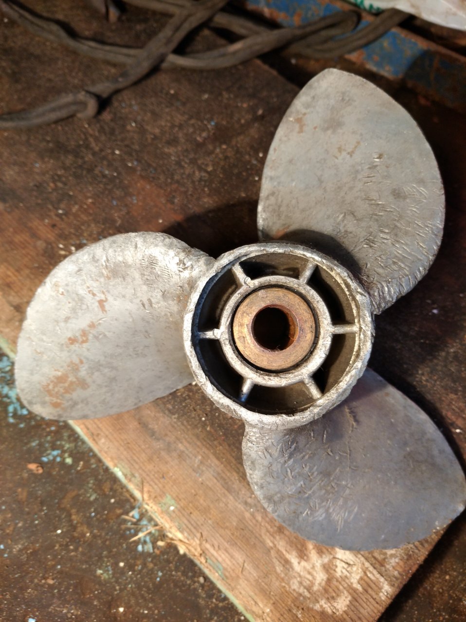

И вопрос по винту, стоял такой
179758
179759
Похож на универсальный от В8, но лопасти пошире. Соответственно, вопрос-что за винт?

Леш,винт родной 12, посмотри на лопасть, с самого начала ступицы. Чуть напилинга,покрасишь и в бой))

Это и есть универсальный средний винт. Маховик у Ветерков всегда был одинаковый. На снимках еще частично хон виден. Значит цилиндры еще не сильно изношены. Правда, царапины-то есть, но не сильно критичные.

На цилиндрах остатки хона заводского! Не насильничали моторчег, одним словом -1978 год.
Юр, я сравнил с универсальным от в8-у этого лопасти пошире и по другому расположены. Поэтому интересует шаг его

Линейка треугольником и штангель. Будешь знать точный шаг и диаметр. Внешне В 12 диаметр 210, шаг 225.

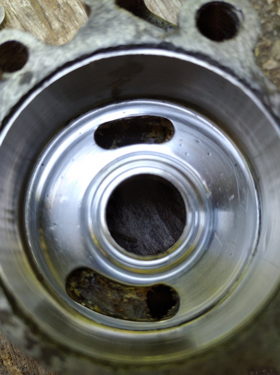

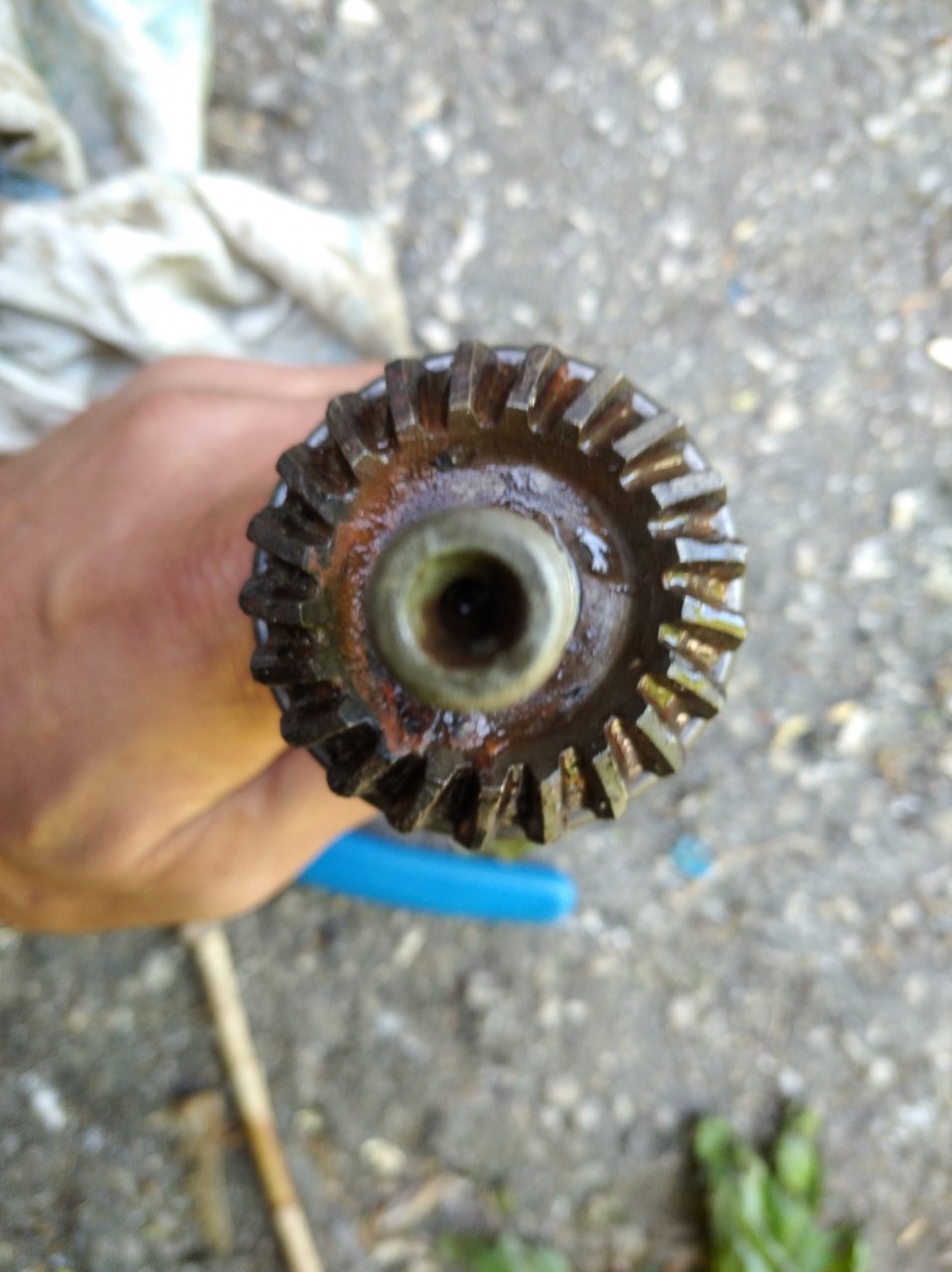

Продолжаю разбор
179994
179995
Корпус помпы с зеркалом, все резиновые уплотнители под замену.
Шестерни пойдут ещё, подшипники и сальники под замену.

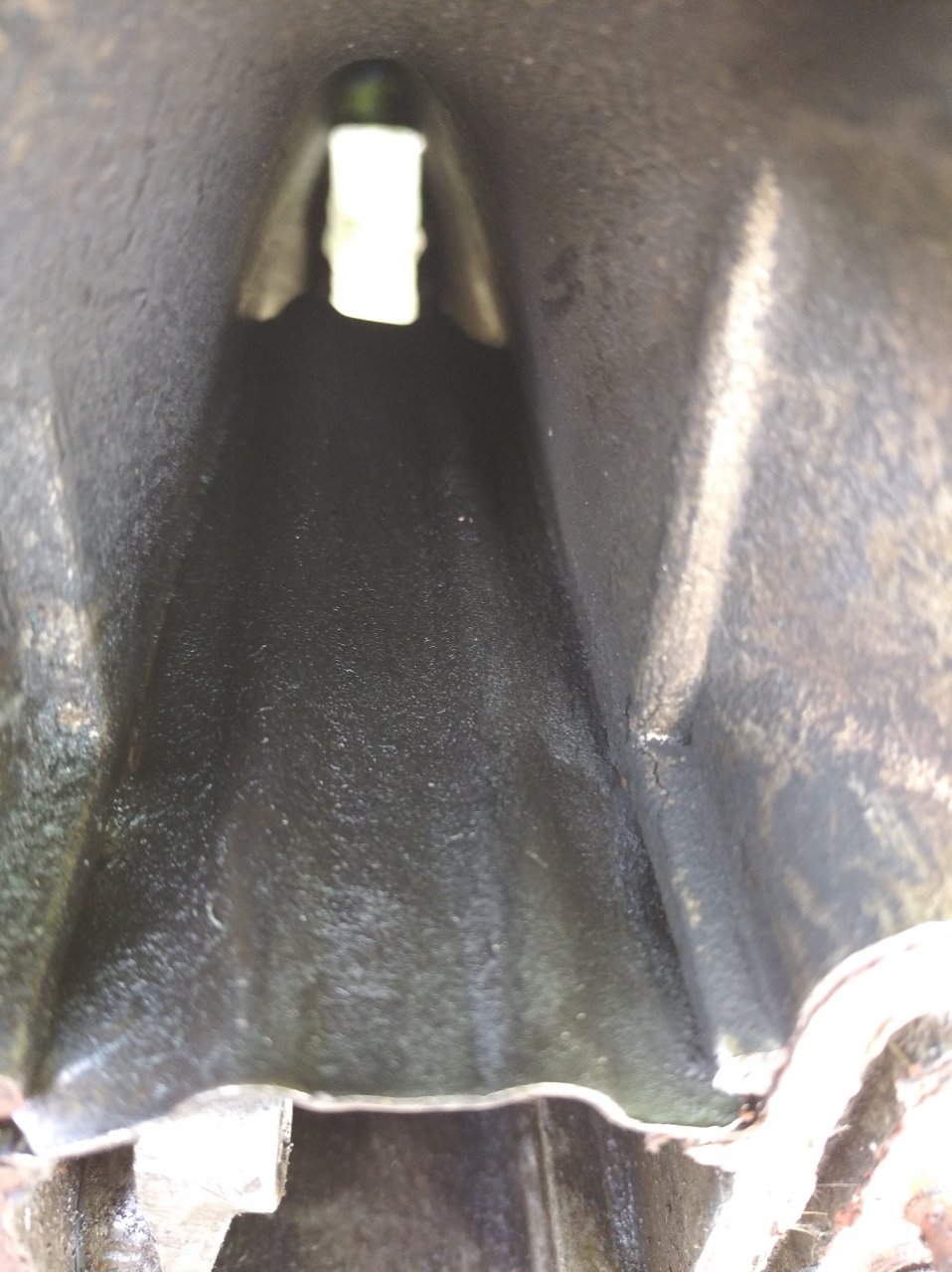

Пластина глушителя родная, длиной 11,3см, сидит жёстко, трогать не буду.
179997

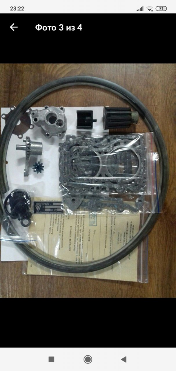

Заказал в Ульяновске запчасти, осталось прикупить подшипники в редуктор и сальники
180474
