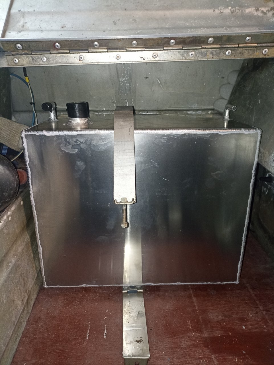

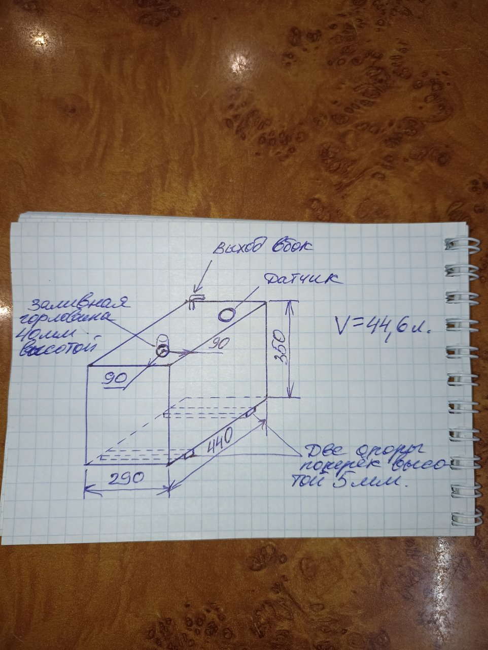

Это моё мнение, заклепать для меня не проблема, за сварку надо платить, и не копейки.
Мне бак на 42литра из 3ки алюмишки сварили, я знаю цену сварки.

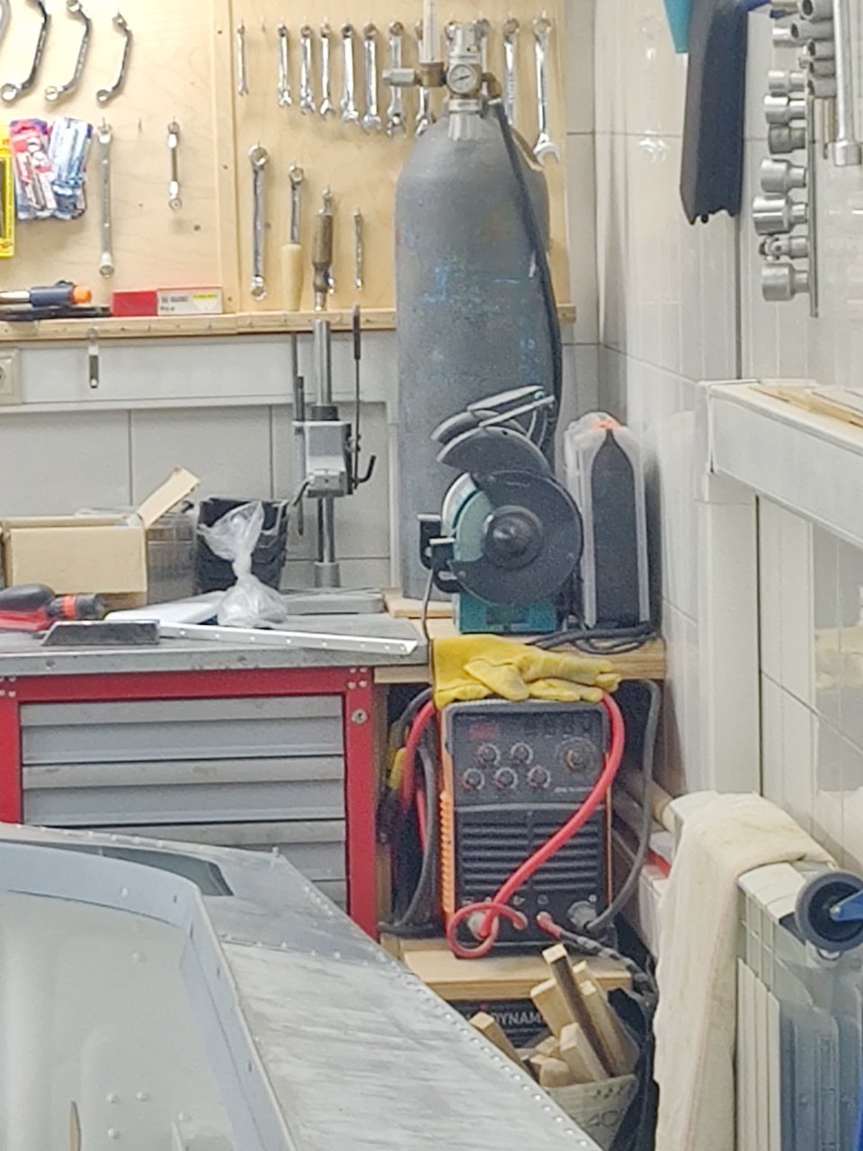

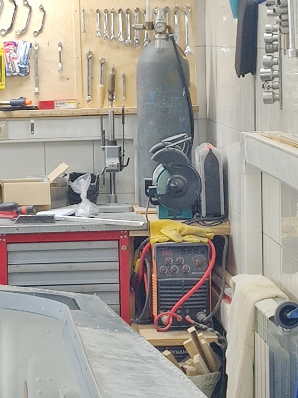

Ну, я не ратую за сварку. Вон, стоит в углу.
