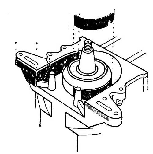

Скорее всего у вас люфт основания магнето на картере из-за износа верхней крышки картера (посадочного места магнето) , когда зазор в прерывателе самопроизвольно изменяется https://motorka.org/book/remont_vihr/724-metody-ustranenie-vyrabotki-kartera-osnovaniem-magneto.html Для устранения износа можно приклеить на место износа полоску фольги или набольшим зубилом сделать насечки по всей площади изношенного места.
  • 65,7 КБ Просмотры: 650
можно закрепить основание зажигания в положении мах угла опережения,выставить зазоры,и протестить.
на малых будет повышенная вибрация,но на средних и больших нормально.
