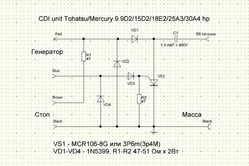

Ну, ладно. Завтра красиво нарисую схему в сплане и выложу, у меня всё по большей части в голове

Током 20-40 мА, сжечь управляющую обмотку, намотанную проводом 0,1 мм, и имеющую сопротивление, скажем, 50 ом... Это как?
Нужно огромное желание и сила воли на уровне Кашпировского!!!!! Самое главное-вытаращить глаза и напрягатся:))))))

На все коммутаторы продаваемые на форуме, представлены схемы, я вижу из чего он собран, и как он собран, и всем известна квалификация их изготовителей.
Отказ неизвестного коммутатора неизвестного мастера, и ещё и по неизвестной схеме, и возможно на 2-х амперном тиристоре - это вёсла, с большой вероятностью.
Мне такой коммутатор не нужен, и никому не советую.
