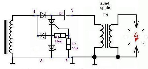

Если так, то где снаббер ?

Ну я же спросил, схема построена так ? Вы сказали так.
Но она судя по всему принципиально отличается от предлагаемой, думаю вот такой.
А снаббер бывает только в схемах с датчиком импульсов, должен быть ещё один провод.
Принципиально она устроена так же, только номиналы немного отличаются. Другое дело, что в качестве снаббера на выводы тиристора установлен варистор

Ну, давай разберем по частям всё тобою написанное. Прежде всего, я знаю, что я продаю и как это работает. То, что ты задал вопросы - это, конечно, ясно. С этим я не спорю. Только вот ответов ты получить, разумеется, не хотел и не ожидал, единственное, для чего были заданы вопросы - попытаться выставить меня дураком и таким неэлегантным образом потешить своё очевидно уязвленное самолюбие. Схема номер три-это тоже интересно, но если бы ты читал мои посты хотя бы через строку, легко бы смог понять, что мой модуль к схеме номер три имеет весьма посредственное отношение. Разве что и в той, и в той, применяются детали с одинаковыми названиями.

Ну, давай разберем по частям всё тобою написанное. Прежде всего, я знаю, что я продаю и как это работает. То, что ты задал вопросы - это, конечно, ясно. С этим я не спорю. Только вот ответов ты получить, разумеется, не хотел и не ожидал, единственное, для чего были заданы вопросы - попытаться выставить меня дураком и таким неэлегантным образом потешить своё очевидно уязвленное самолюбие. Схема номер три-это тоже интересно, но если бы ты читал мои посты хотя бы через строку, легко бы смог понять, что мой модуль к схеме номер три имеет весьма посредственное. Разве что и в той, и в той, применяются детали с одинаковыми названиями.
Два, плюс два- сколько будет? Верно, на этот вопрос ответ знают все и ответят за секунду.
А вот то что твой модуль это одна из разновидностей схемы №3 даже ты ещё не знаешь, ибо другого варианта с двух проводов катушки не придумано ещё в физике.
По поводу моей внимательности к твоим текстам сомневаться не нужно.
Теперь опять же про Ветерок.
В теме что ты привел, есть осциллограммы которые поясняют что данный мотор по определению не может работать нормально от одной накопительной катушки. То есть без датчика и без разноса управления и накопления по времени.
Это те же два плюс два, но только для человека который имеет необходимые знания и опыт в данном вопросе.

Просим вашу схему в студию на обозрение и описание её работы.
Это есть ни что иное как те же два плюс два, но уже в области электроники.
