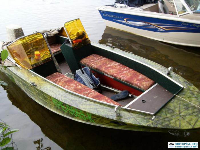

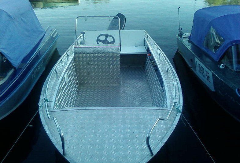

:good: Вот несколько фото переделанных Днепров!

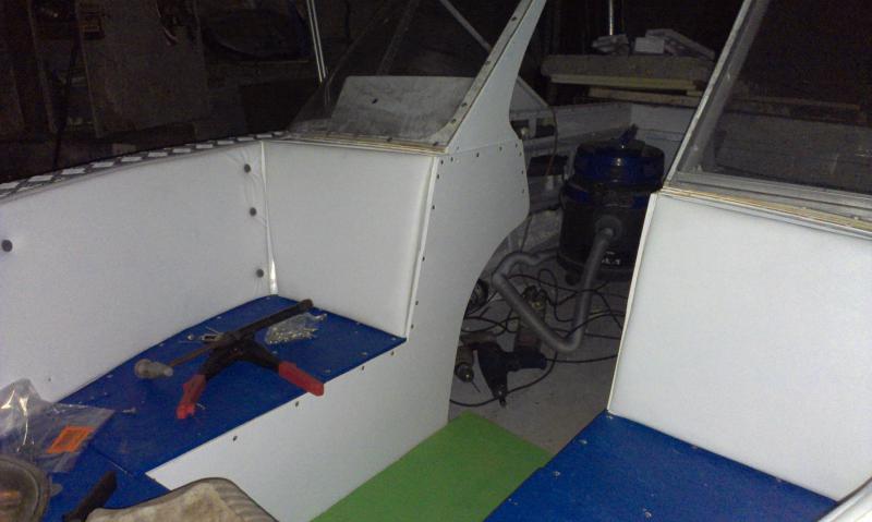

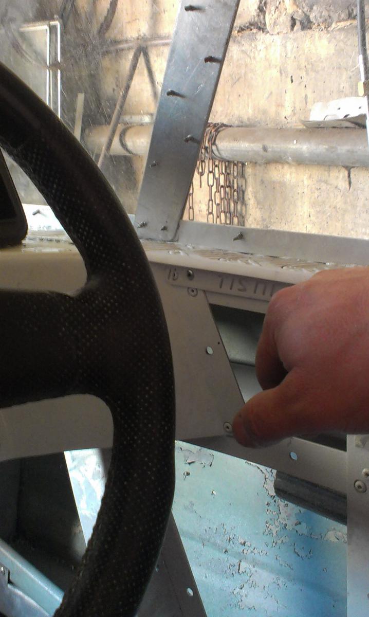

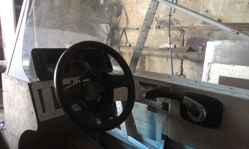

Спасибо. Перед началом тюнинга своего днепра все эти фото видел. Многие переделывают чисто под рыбалку. Я хочу покатушечно-рыбацкую лодку. Да так штобы как покатушечная выглядела как байлайнер, а рыбацкая как америкосовая. Вот решил командер устанавливать так, вроде удобно и немешает.

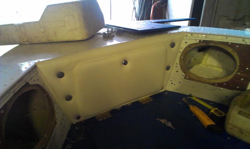

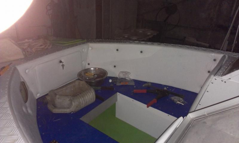

Вот запенил борта и малехо днище. Также доделал переднюю палубу (сидушки рундучек)
Тааак... я всётаки хочу небольшую вторую лодку(ребёнок уже просит :pardon: )! ... и походу из доступного это явно будет или Ока-4 или Днепр :yes: ... ну или Ю-2 если оч повезёт :D
Ром, отлично получается! :good:

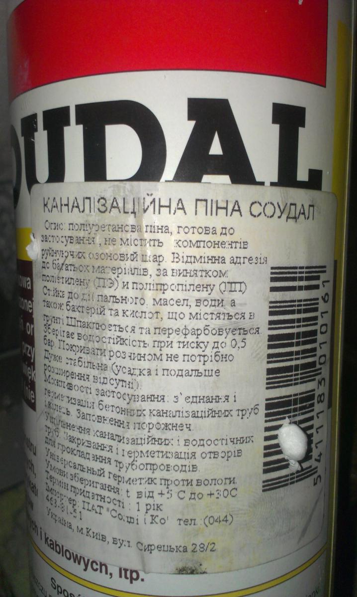

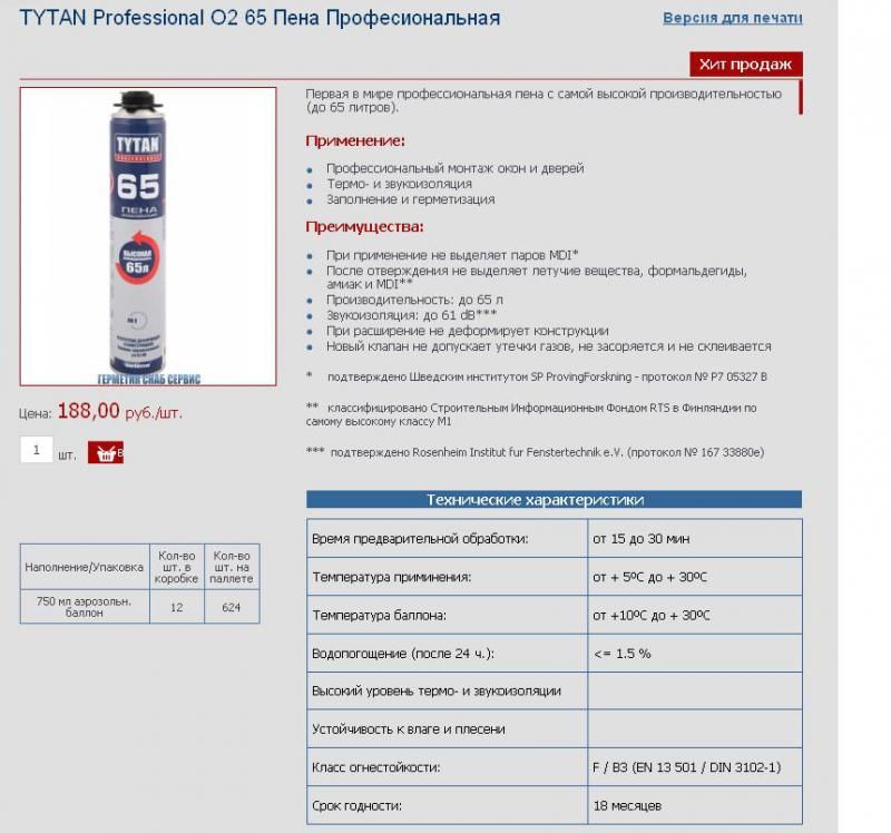

Не пробовал эту пену на впитывание воды? :? По протяжению времени расскажешь, не стала ли лодка тяжелее от влаги, хорошо? :pardon:
9 506
901
Вот пена не гигроскопичная.
9 506
901
А в линейке продукции Soudal пены, не впитывающей воду нет.

ПС по поводу пены скажу так лодка хранится и стоит на лафете (думаю за неделю будет высыхать на солнце) Там пены ерунда, на днище чуть выше ватерлинии пенопласт. Такшто там усе гут :good:

Роман 37 сказал(а):
Женя днище это днище Ты мой днепр знаеш лучше всех.
Я тоже хорошо знаю. :oops: Давно видео от тебя не было, сезон то в разгаре. :)
Пена для канализационных колодцев. :yes: Если бы она была гидроскопична, то не годилась бы для этого дела. :ayayay А вот оконо-дверная точно не годится для лодок, она как губка, всё в себя сосет. :(
