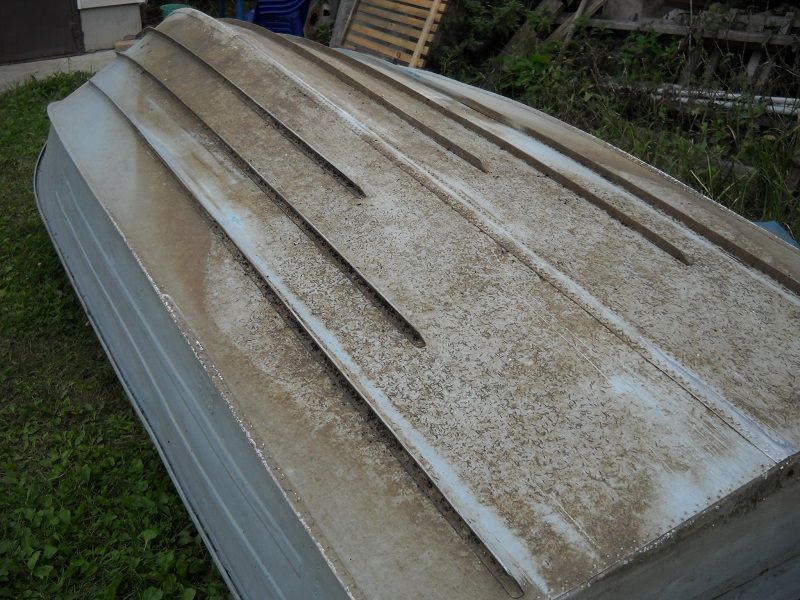

Роман 37 сказал(а):
Нет чуток изменил и внутринние довел до самого транца. Если надо померяю растояние от киля до кромки редана и выложу.
Ты, если будет такая возможность, сделай, пожалуйста, фотки дна с реданами, и на них, уж потом, размеры нанеси, вот дело будет, а то уж больно ход твоего Днепробаста понравился, правда не понятно почему внутренние реданы до транца доведены, а не наружние, так вроде по гидродинамике логичнее было бы. :)
  • 157,5 КБ Просмотры: 1 977
Роман 37
19.05.2012
112
Роман
Днепр
Mercury 40 4t
Re: Бастер?, Финвал?... ДНЕПР!
У меня и внутринние и наружные доведены до транца. А на фото это не реданы это уголки они малехо по другому работают. Реданы отсекают поток воды и направляют его в сторону тем самым создавая подьемную силу и уменьшая смачиваемую поверхность днища. А в уголки вода упирается и отбивается вниз,в стороны.. Плюс ковсему у меня реданы с закрученым углом атаки тоесть наружные сзади под углом -3..5 градусов к поверхности воды (тоесть отбивают поток воды немного вниз) тем самым создают большую силу поднятия транца. Во загнул. :? Если у кого 40-ка то лодка получится бомба если я на 30-ке 49км/ч разгоняю. Еще была мысля сделать поперечный редан но пока остановился на такой схеме. Да еще полка редана у меня 70мм.

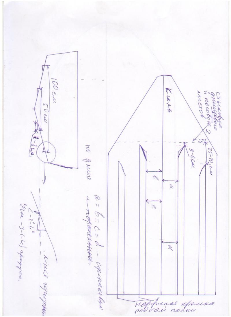

Всем привет! Значится так сегодня был возле лодки Без фотика :sorry: но с рулеткой. Значится так записывайте запоминайте ростояние по прямой между внутринними реданами (до конца рабочей полки редана) 50см между наружными 100см. Длина внутренних доходит до стыка днищевого листа с носовым (там 2 ряда заклепок) Наружные недоходят до стыка 25-30см. Но у кого 30л.с и замена мотора непланируется между внутринними делайте 55см. Реданы приклепаны паралельно килю.

Блин Ром нарисуй на листочке,укажи размерчики и сфоткай листок(так понятней будет)

Вот

вот просто люкс!!!!всё поняно!!!спасибки
