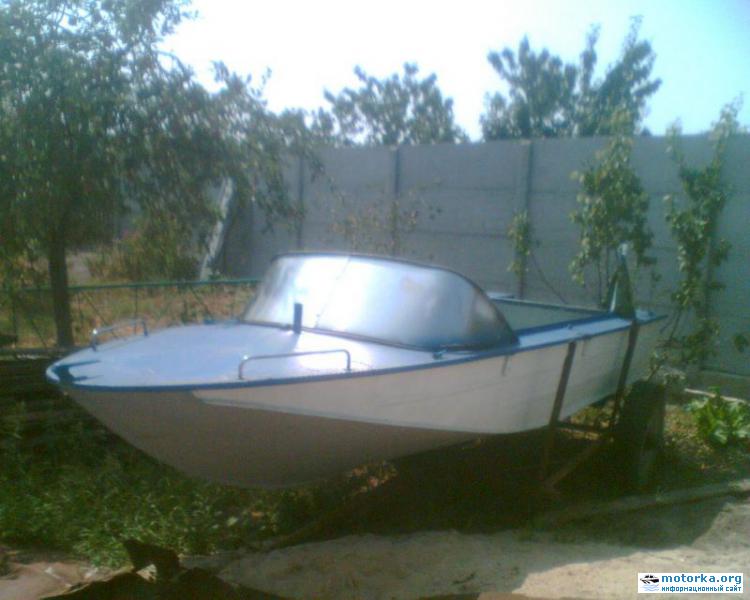

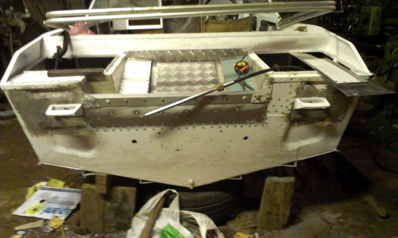

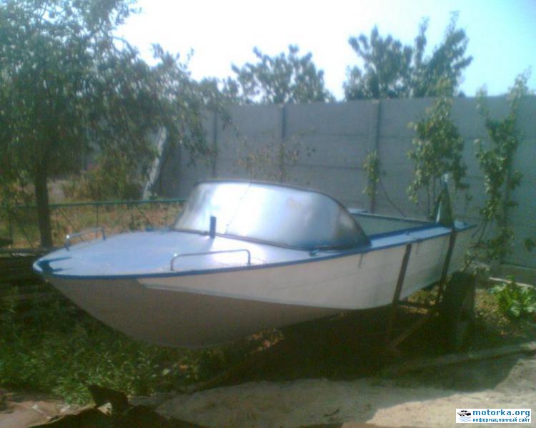

Вот кстати у вас на форуме нашел фотки своей лодки (какая рухлять была). Вобщем у кого есть желание и правильные руки дерзайте ребята.

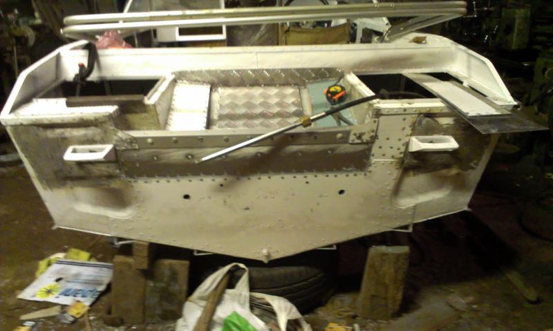

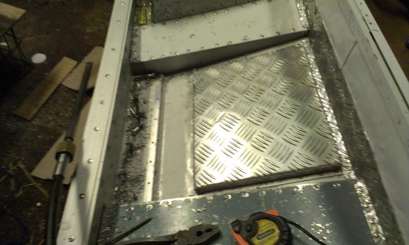

Вот так я поднял транец

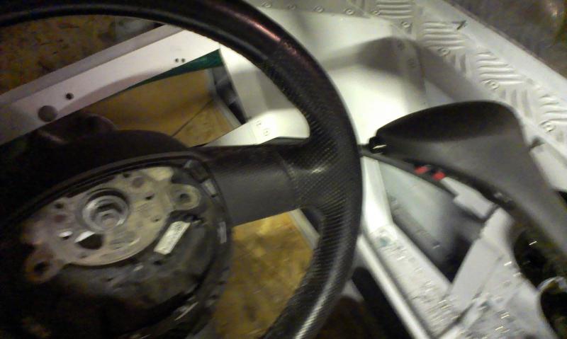

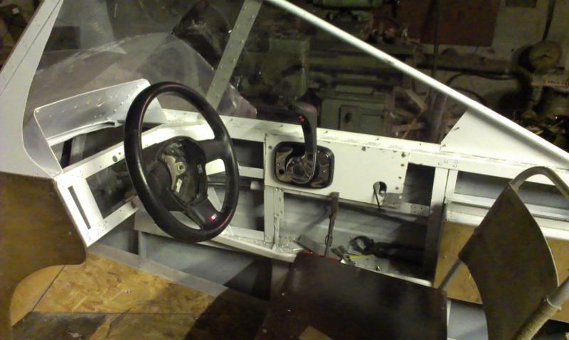

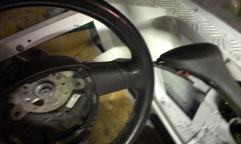

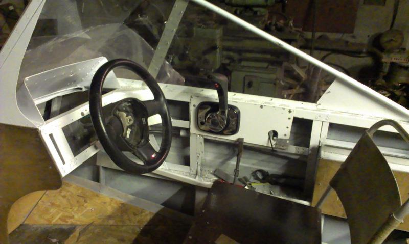

Получилось вродебы неплохо В рецесе сделал люк для акб. Черец всю ширину транца пустил квадратную трубу с толщиной стенки 4мм укрепил ее растяжными косынками и усилителями, к нейже прикрутил и ручки, а к ручкам хочу крепить дугу для вейка и лыж. Один вопрос на фотке видно как близко проходит рычаг командера возле штурвала. Как думаете мешать небудет?
914
Роман 37 сказал(а):
..Один вопрос на фотке видно как близко проходит рычаг командера возле штурвала. Как думаете мешать небудет?
Ром у меня почти "один в один" получилось так же близко, но по другому перепробовал чтоб и удобно рулить-газовать и немешало - никак! :unknown: Прокатился... неочень конечно, но привыкнуть легко :yes:
