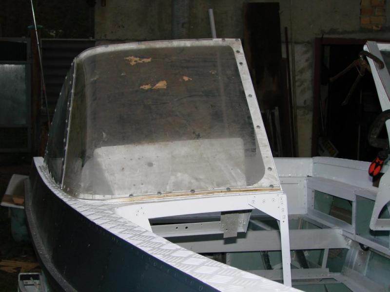

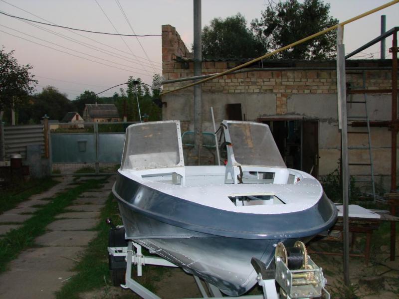

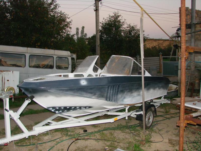

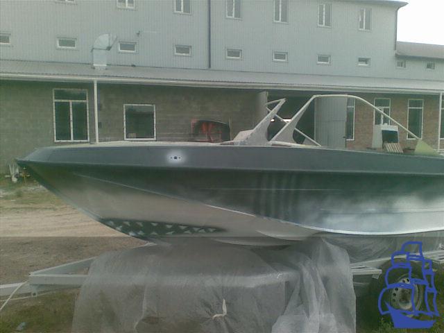

Вот покрасили

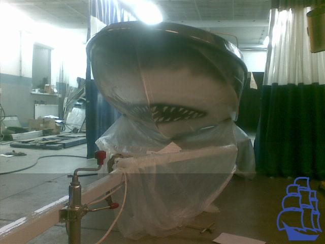

Роман привет,а выставь фото лодки сверху.

Сегодня вечером вставлю

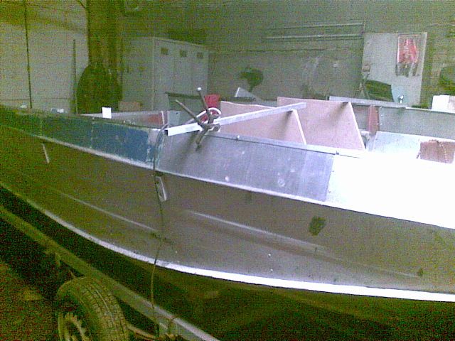

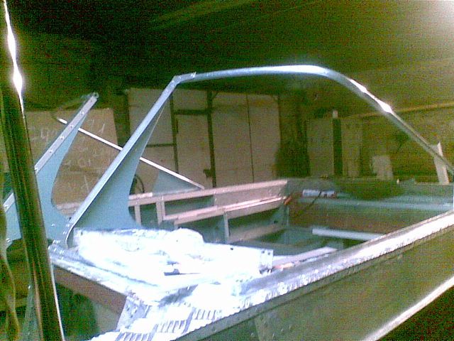

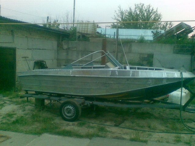

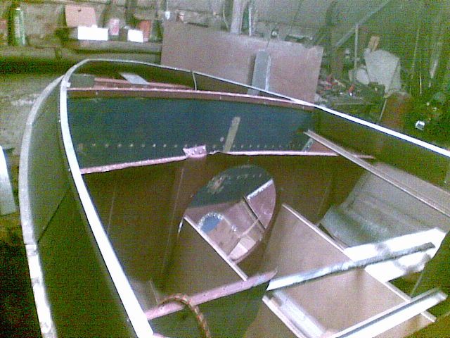

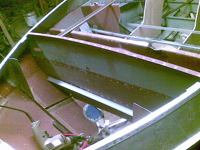

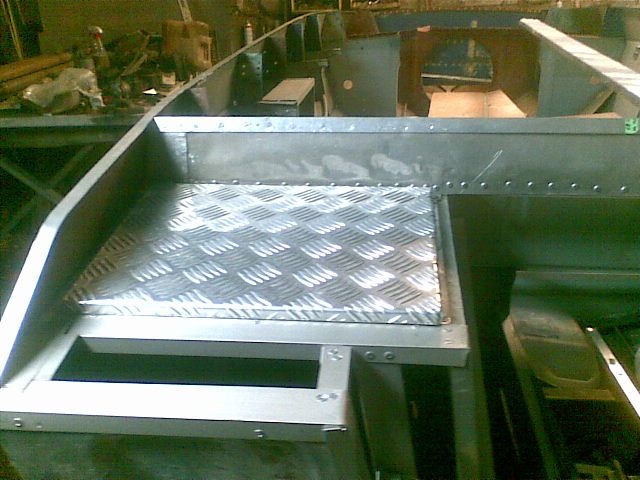

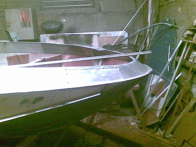

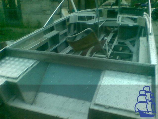

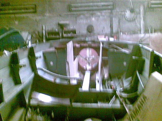

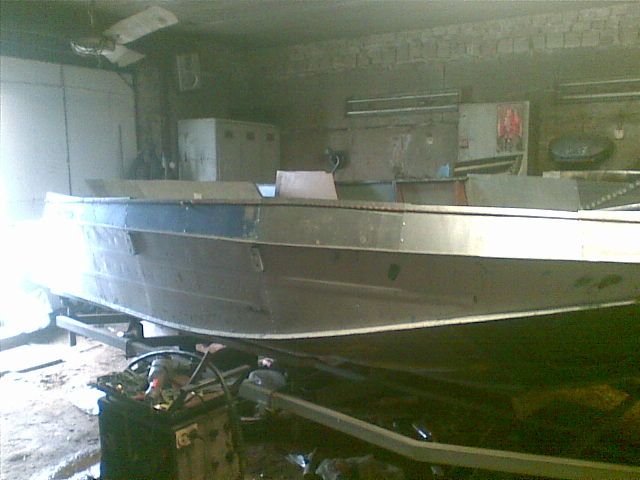

Вот как все начиналось. Купил голый корпус и тут меня понесло. Очень хотелось симпатичную лодочку. Начитавшись форумов, отзывов и т.д. Насмотревшись фоток, засучил рукава и начал работу. В раене лобового стекла борт нарощен на 15-18см. Лодку делал специально двухконсольной, рулевой пост сместил назад на один шпангоут (всеравно столик там как у порога неуместный (тяжело вдвоем на одном борту сидеть)). Задним пасажирам места достаточно. Вносовой части получилось два неплохих места. Кормовой отсек непотопляемости выкинул получился вместительный рундук. Непотопляемость обеспечу запениванием днища и пенопластом по бортам. Горюче смазочные материалы переместил в корму там сделал два рундука с лючками как у прогрес 2м.

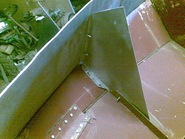

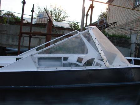

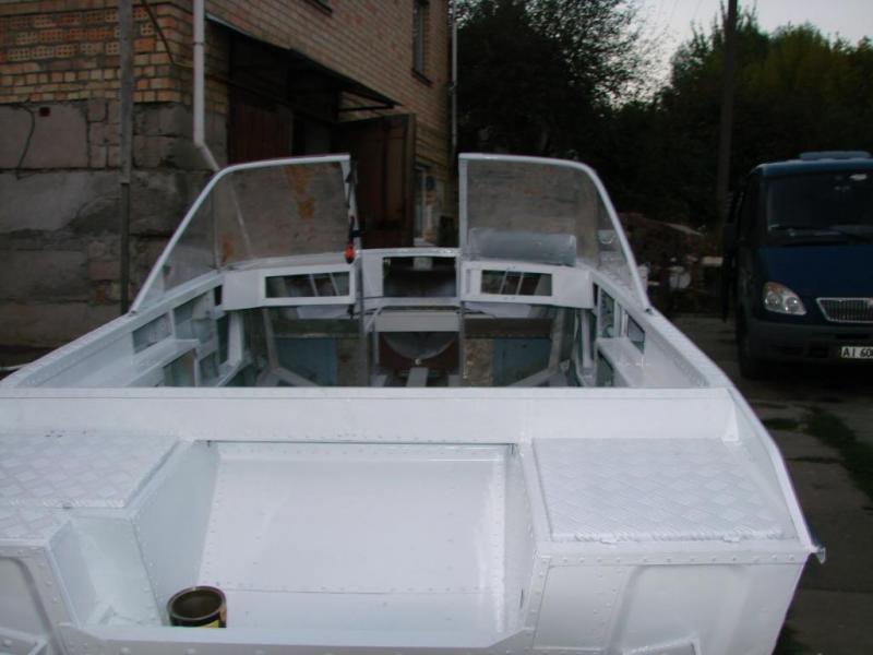

Вот еще пару фоток нарыл.

Роман 37 сказал(а):
... Непотопляемость обеспечу запениванием днища и пенопластом по бортам...
Ром, а много ли думаешь потратить пены? и во сколько встала двукомпонентная(с замкнутой структурой)? :)

Re: Бастер?, Финвал?... ДНЕПР!
По пене пока нескажу. Все выбираю какую брать. Есть специальная пена для сантехники может попробую или если хватит терпения то забецаю все пенопластом твердым.
Мож тогда не пенопластом, а экструдированным пенополистиролом(вроде прально написал) рыжий в строй магазах продаётся и воду "не сасает" а, закрепить пеной... где то уже обсуждали ;) :D ... блин найти немогу :(

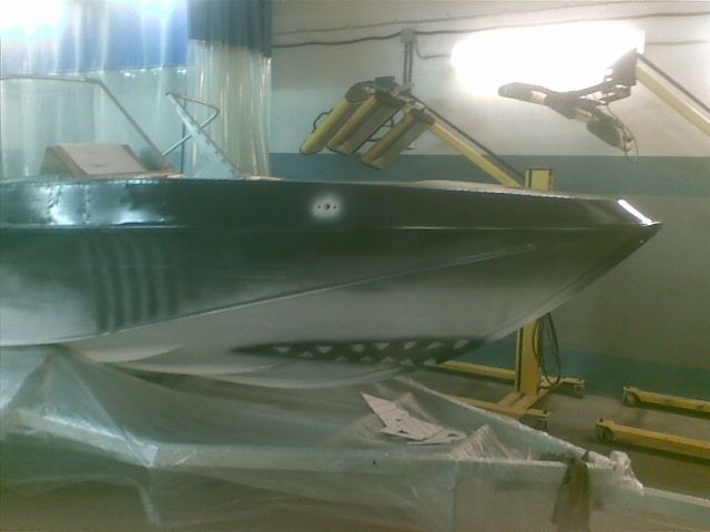

Вот еще пару фоток

Я бы тоже казанку нерезал она устойчивее, а днепр валкий и любит кормовую загрузку. И посему сдвигал рулевой пост назад, а штобы место впереди нигуляло пришлось делать там сидушки, а потом уже и консоли. По практичности тут все думал перемерял, передумывал, как лучше как практичнее? Пришол токо к такому варианту так как очень хотелость универсальный катер и для покатушек и для рыбалки и для походов. А при длине 4,30 универсальности очень тяжело добится.
