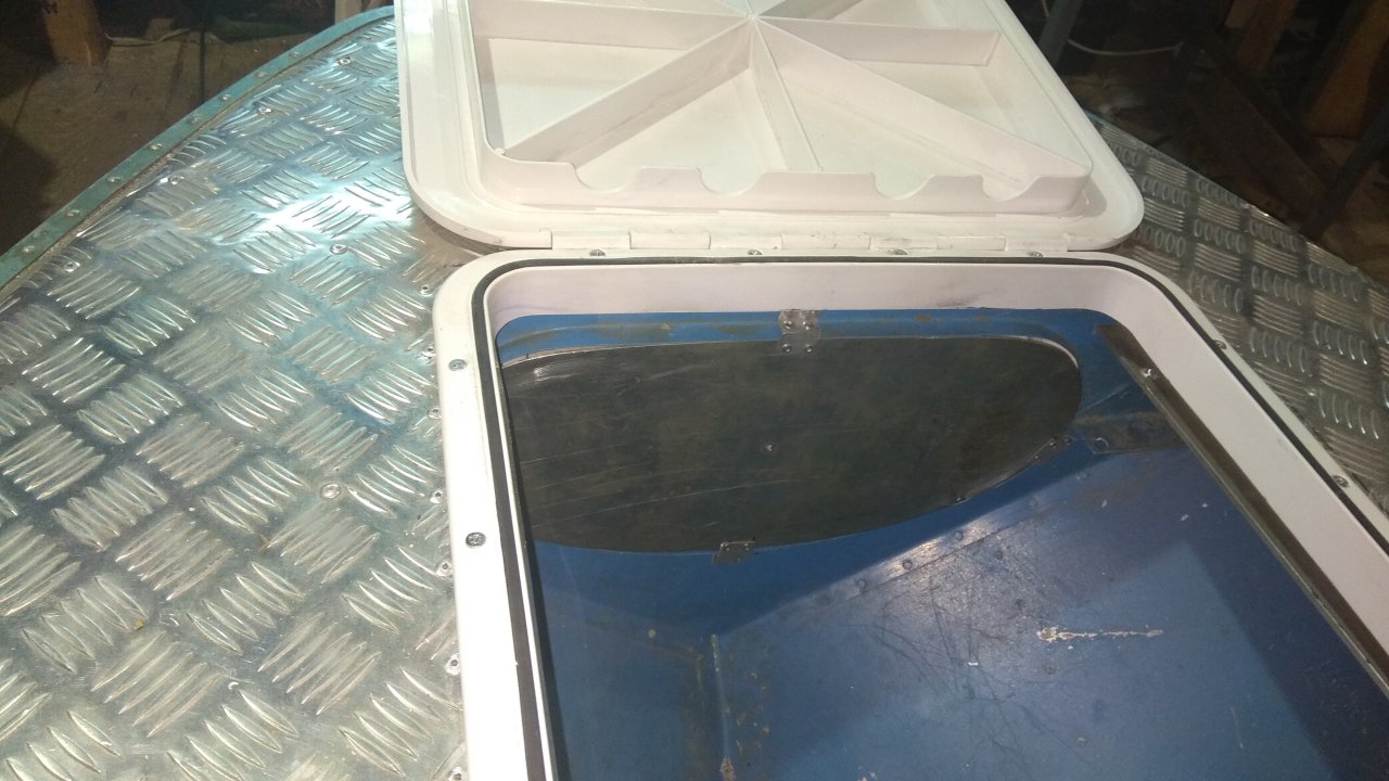

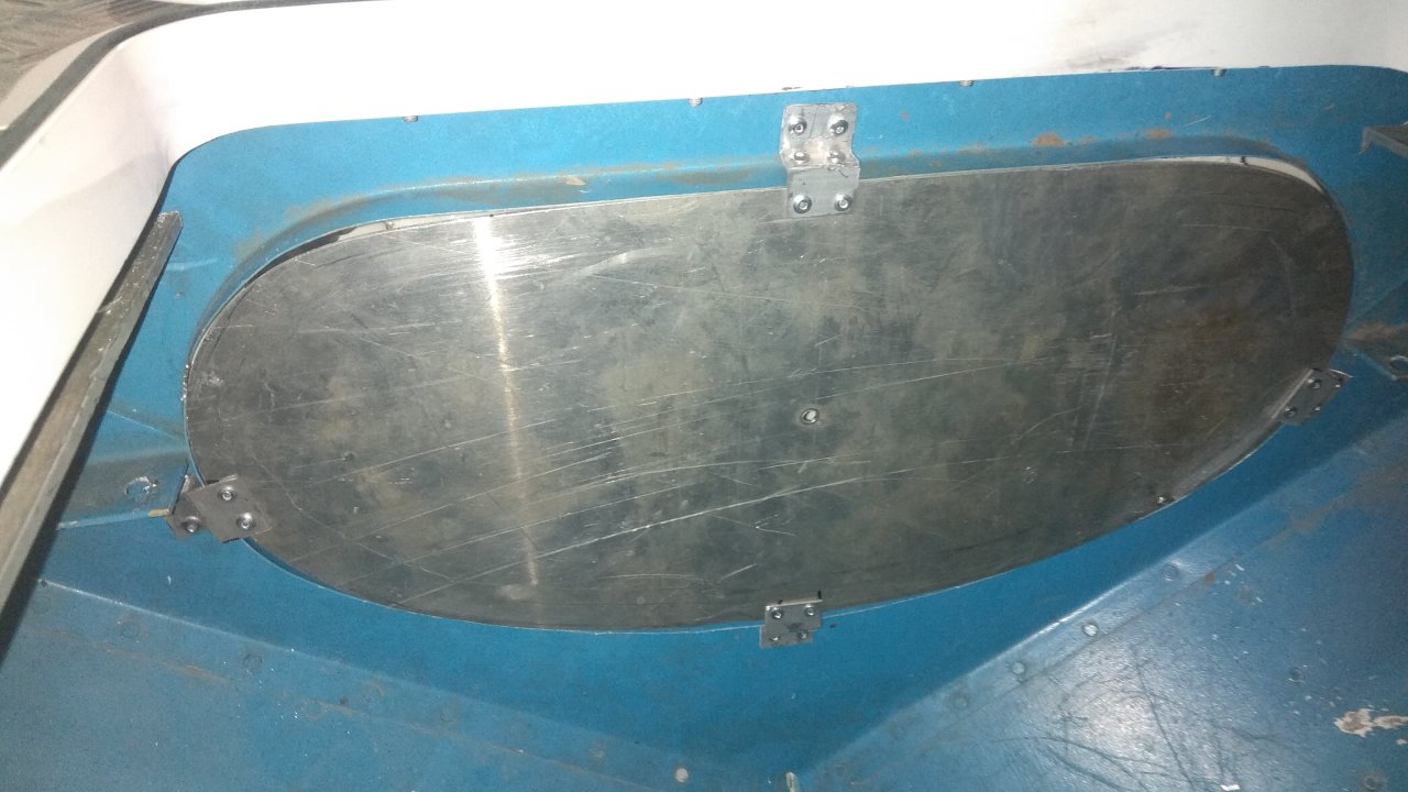

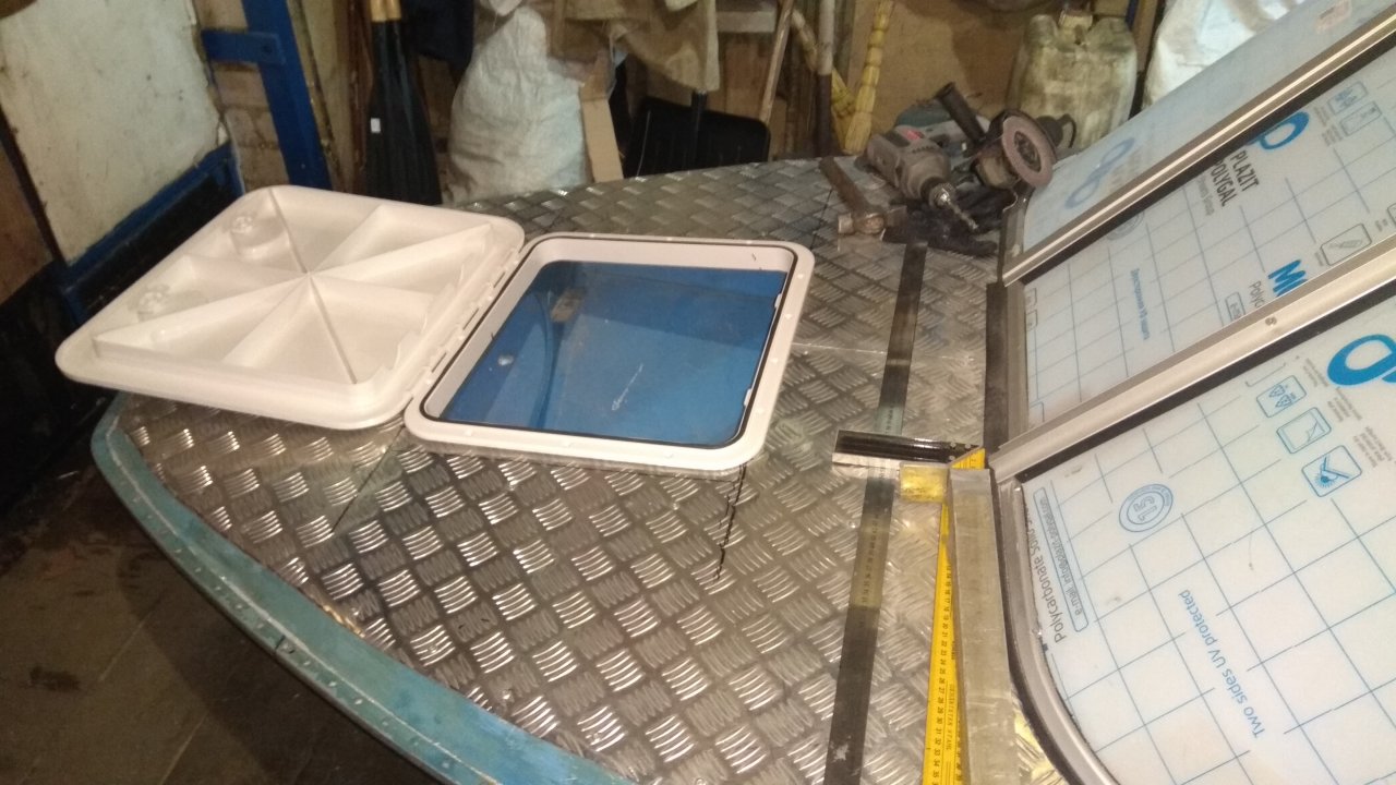

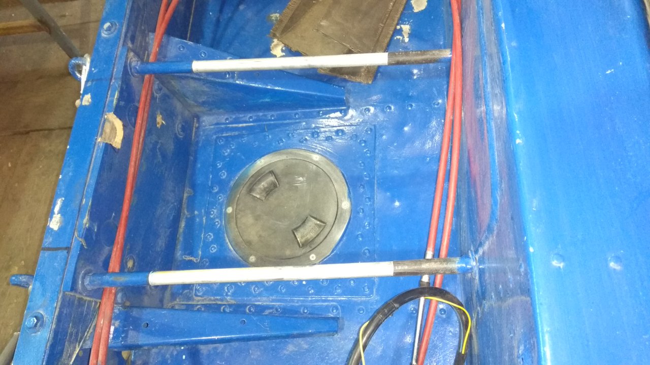

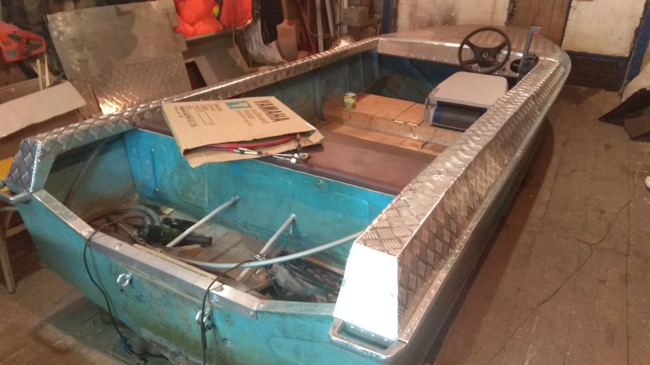

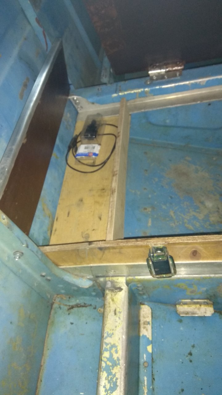

Под люк были встроены усиления из алл.швеллера между бимсами.
159228
159229
159230
159231

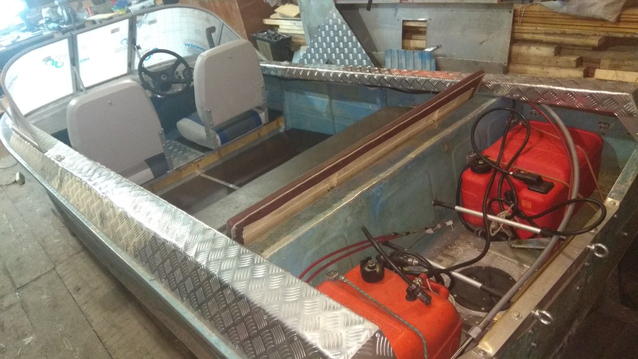

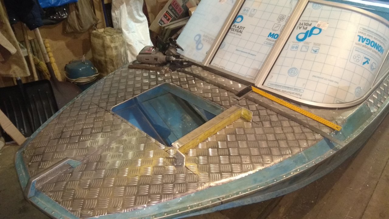

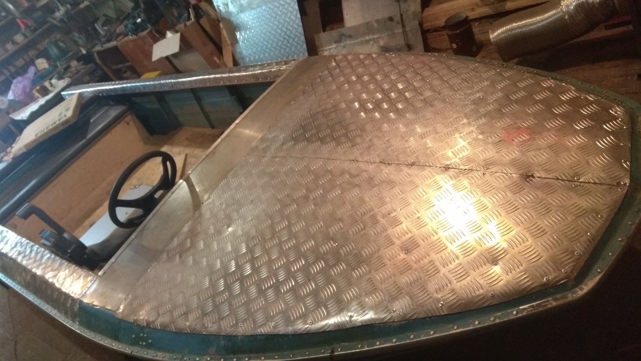

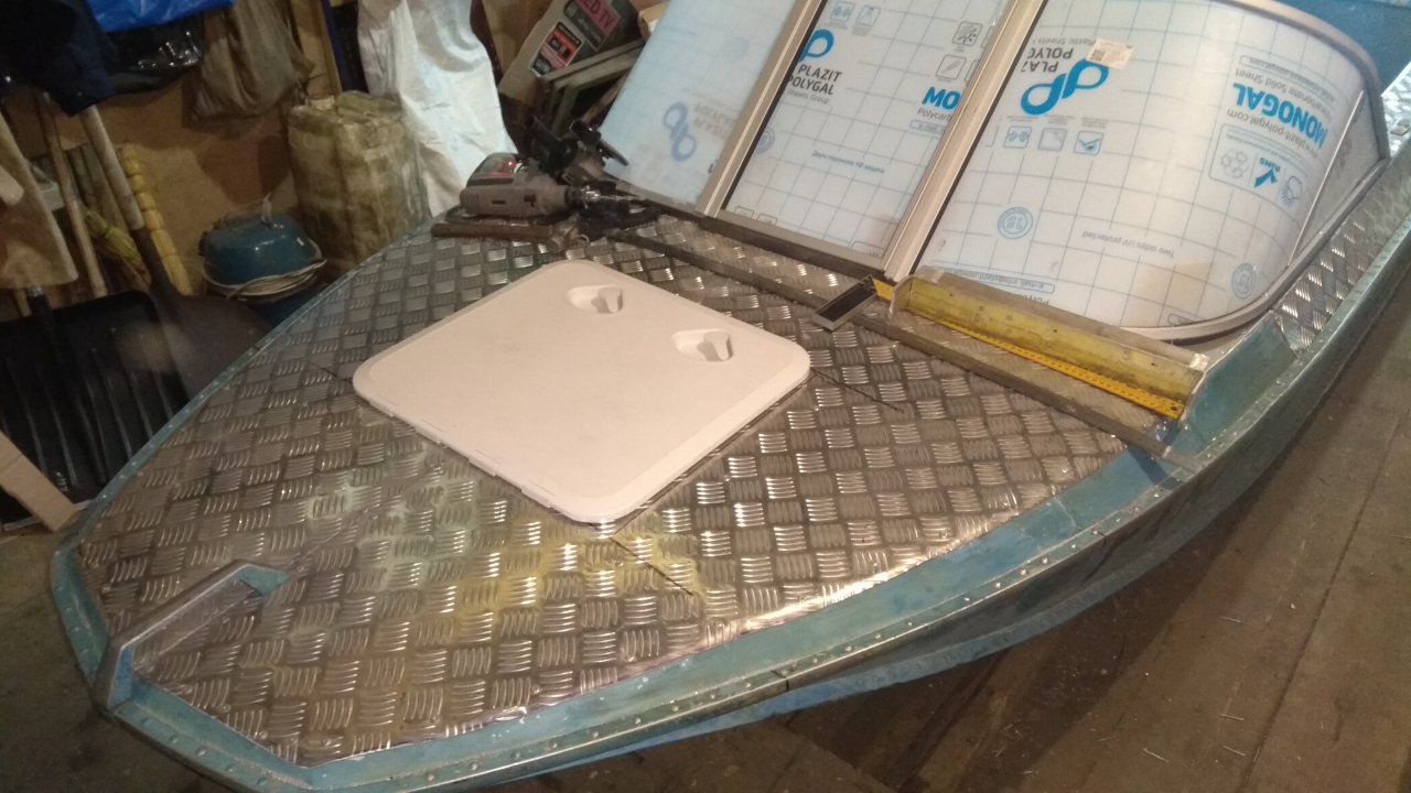

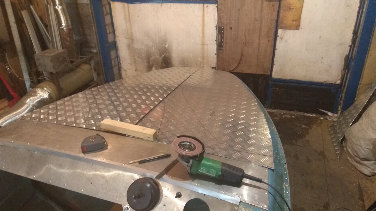

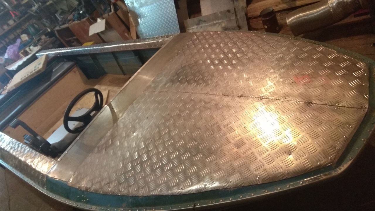

Носовой отсек забил пеноплексом и закрыл листом дюраля.
159232
159233

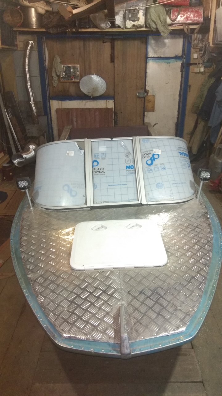

Фары с Китая.2Х24 вт ,светят хорошо ,мб потом поставлю немного помощнее.
159235

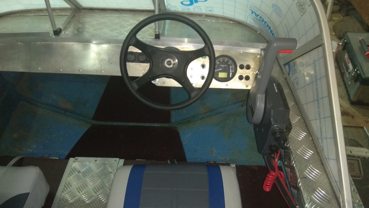

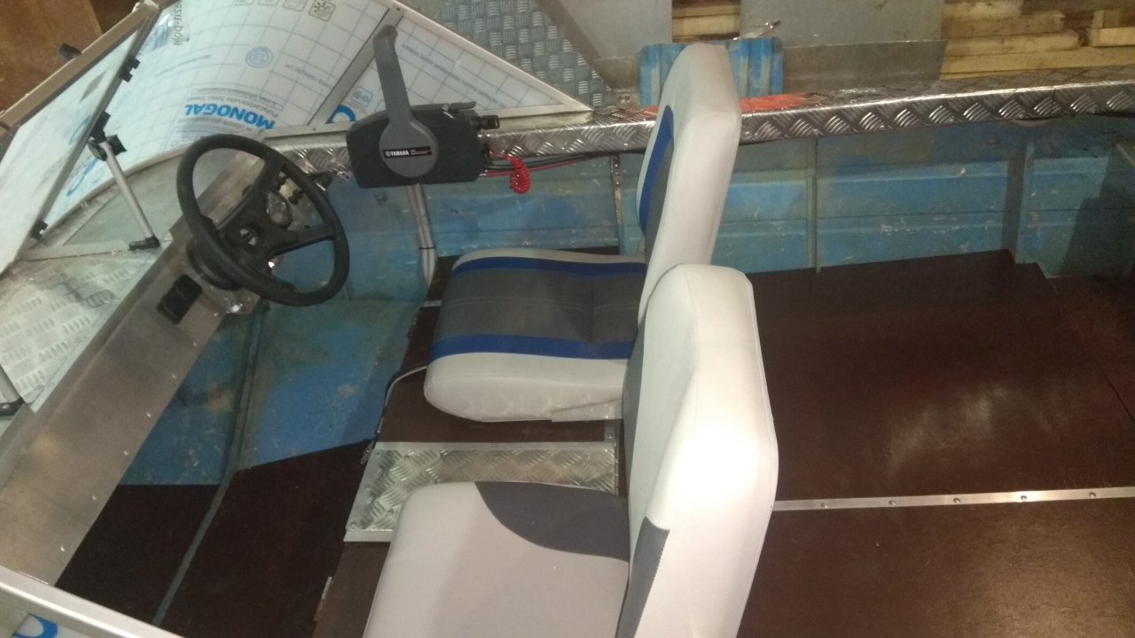

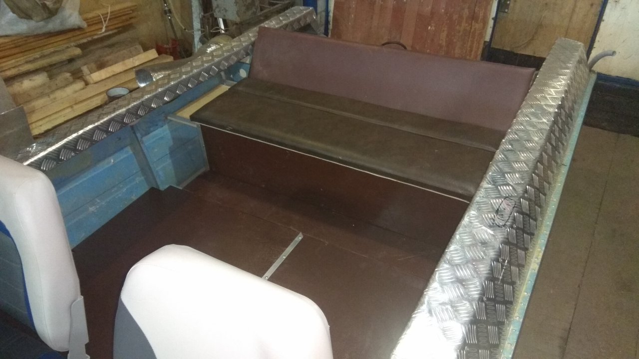

Сидения стоят на вращающихся платформах.
159236
159237
159238

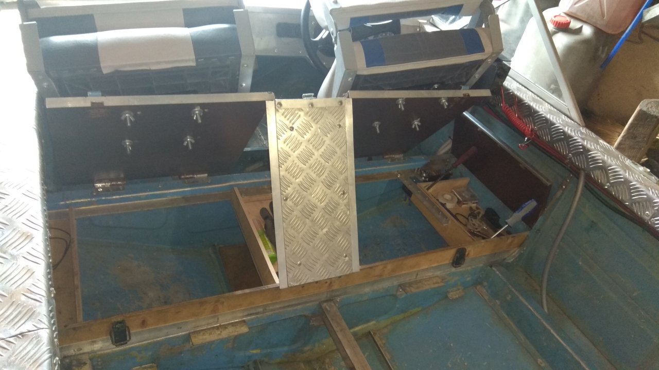

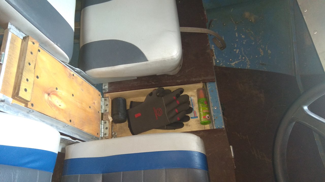

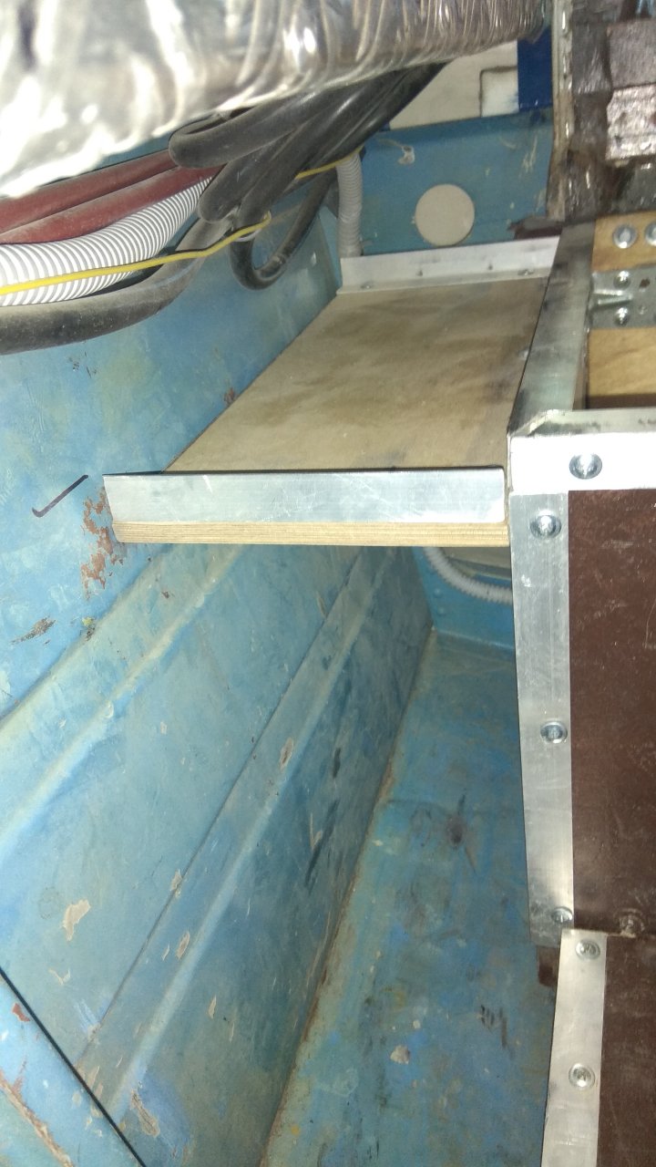

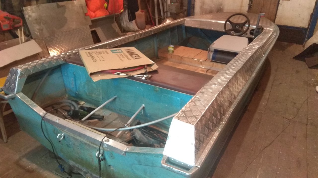

Слева ,справа сделал бардачки под всякую мелочь.
159239
159240
159241

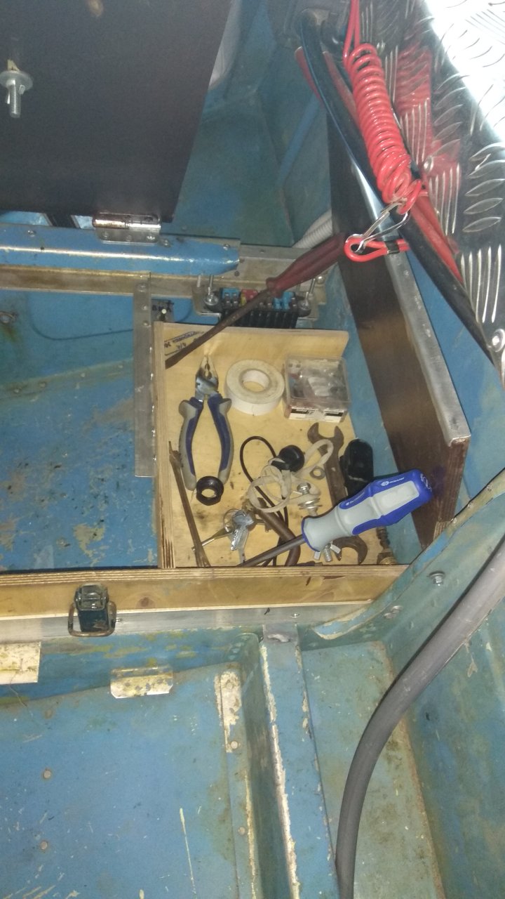

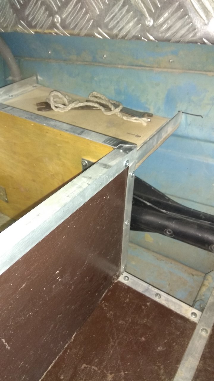

Полочки под коробки с блеснами.
159242
159243

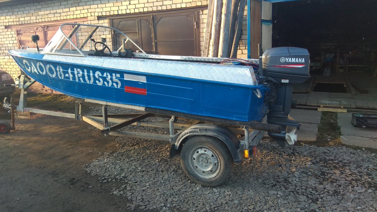

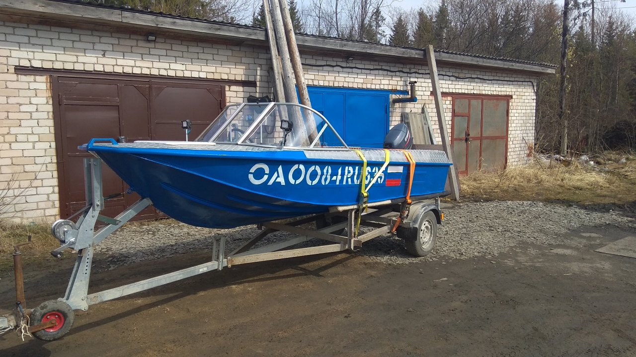

Подготовка к первому выезду.Красить пришлось впопыхах ,не успевал к сезону.

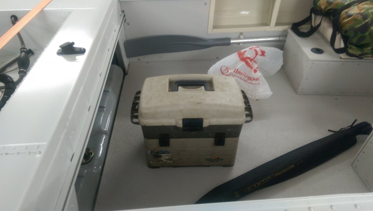

Молодец! Позволь пару замечаний.

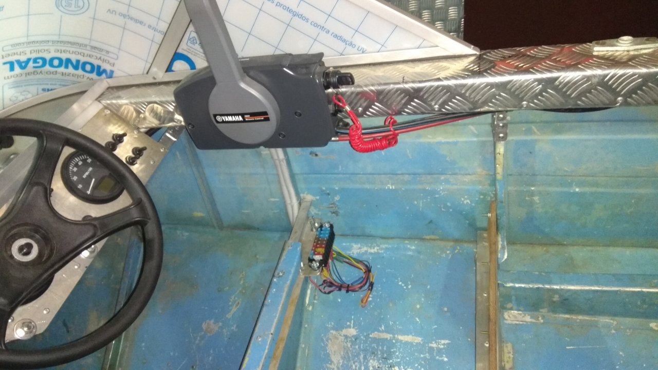

Блок предохранителей ты поставил вниз, что не есть гуд!
Срезанный нос можно было обыграть иначе - в итоге получил бы больше места для рыбалки.

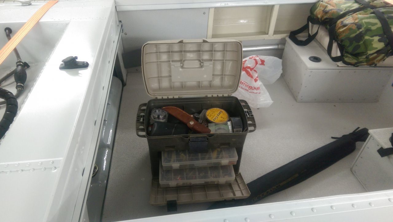

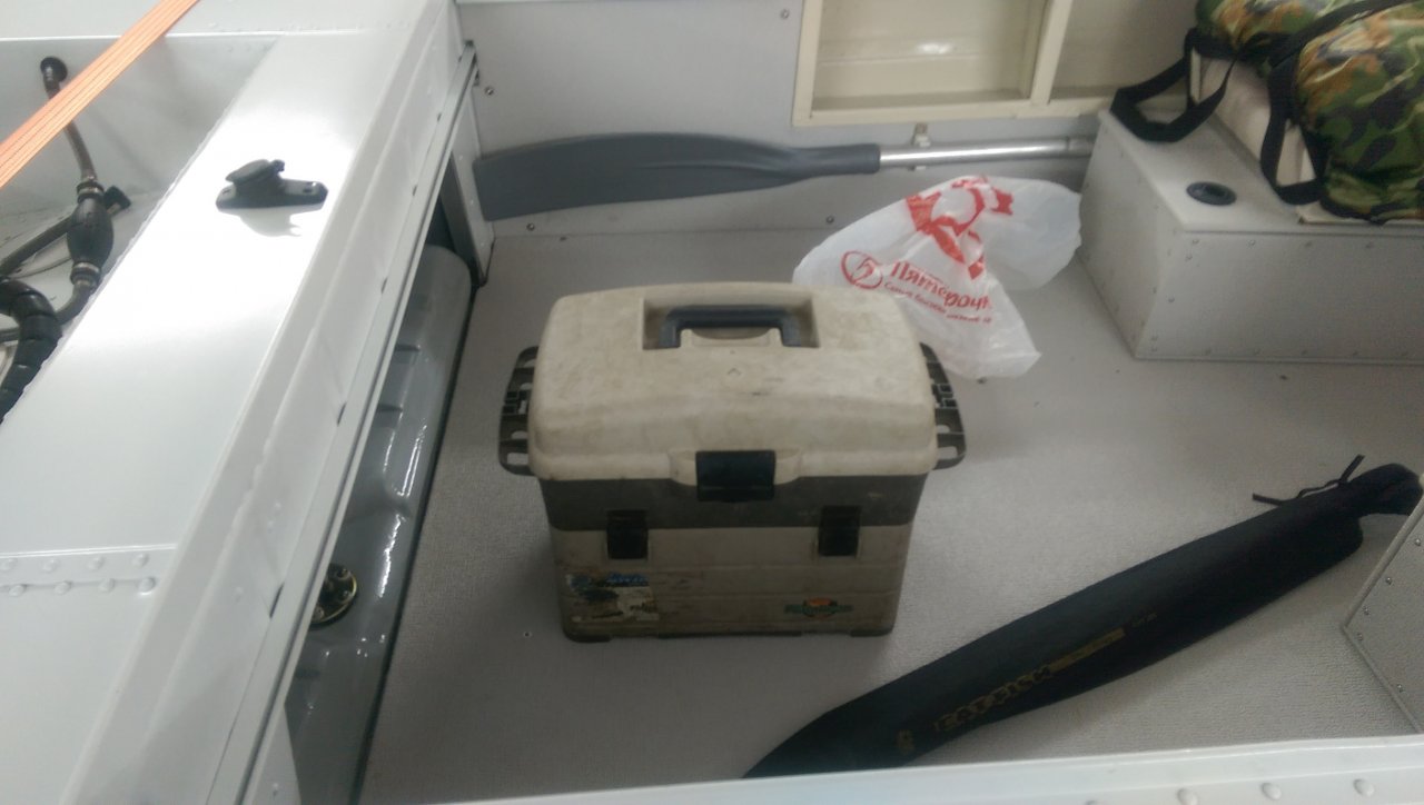

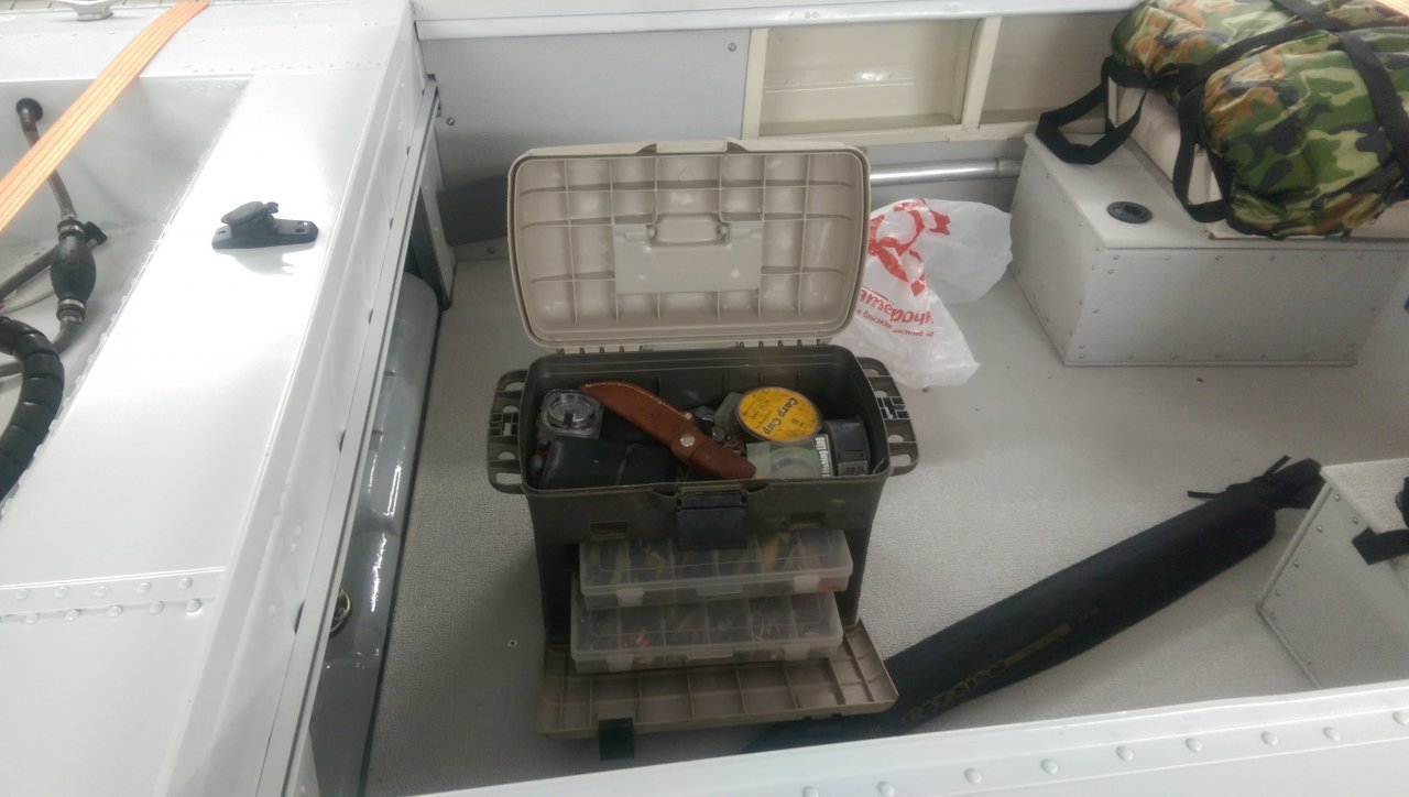

Я принципиально не делал стационарные ящики под снасти. Во первых желательно держать их в сухом месте. Понял это после того, Как мою ПВХ накрыло в догонку волной. Во вторых рыбалка бывает разная, и лучше положить в лодку то, что нужно. Меньше бардака и порядок в лодке. У меня несколько переносных ящиков-органайзеров. Очень удобно - внутри снасти, а сам ящик можно использовать как стол, стул и разделочную доску, поставить его в любое место.
Фотки чуть позже скину с комментариями.
Посмотрел на твой разбитый корпус, и вспомнил свои мытарства. Молодец, из говна конфетку сделал.
9 744
6 512
Вот такого плана ящик. Подобных множество, приятель у меня вообще на пвх использует здоровый ящик для автоинструмента и как хранилище для снастей, и как банку. Сидеть намного удобнее, чем на штатной.
Мысли по поводу модернизации лодок со срезанной носовой палубой изложил в своей теме https://forum.motorka.org/threads/22992/post-509881

Здравствуйте! Да с блоком предохранителей были раздумья .Сначала хотел под торпеду,но залезать туда для меня проблема.Быстро заменить сгоревший предохранитель не получится ,а еще вдруг волна .Поэтому поставил сюда.Поднял крышку и все на виду .Рядом стоит еще главный автомат,для защиты от КЗ и отключения(чтоб не сбрасывать клемму АКБ) всей электрики кроме БЛИКА, он запитан от контроллера.
Обычно мы возим с собой дюралевый шарабан,вот он выполняет функции стола ,сидушки и рыбу туда кидаем.
Походишь, посмотришь, как они будут себя вести. Если что, перенесешь. В конце концов, это слаботочка. Проблемы в теории могут возникнуть только из-за окисления контактов.
Мне тоже было проблематично все это дело монтировать под панелью. Долго думал и в итоге сделал площадку, скоммутировал на ней элементы, и вставил этот модуль под панель, а потом нежно матерясь кинул провода на колодки. Эта площадка позволила мне выдвинуть блоки предохранителей, которые стоят в неудобном месте и обеспечить возможность легкого контроля и замены вставок.
Такую площадку можно сделать откидной из-под торпедо. Именно так изначально и хотел, но у меня там концентрация всего в одном месте, поэтому пришлось ставить вертикально.
Такой же прием я использовал в свое время, когда ставил усилок с конденсатором и разводкой по каналам в машину. Все собирается на платформе с разъемами, потом платформа крепится к кузову и накрывается обивкой. Технические лючки в обивке сейчас обеспечивают доступ к усилку, правда как отстроил, так и не лазил туда больше. Естетсвенно, сначала подгоняется платформа и ее крепление, потом монтаж.
