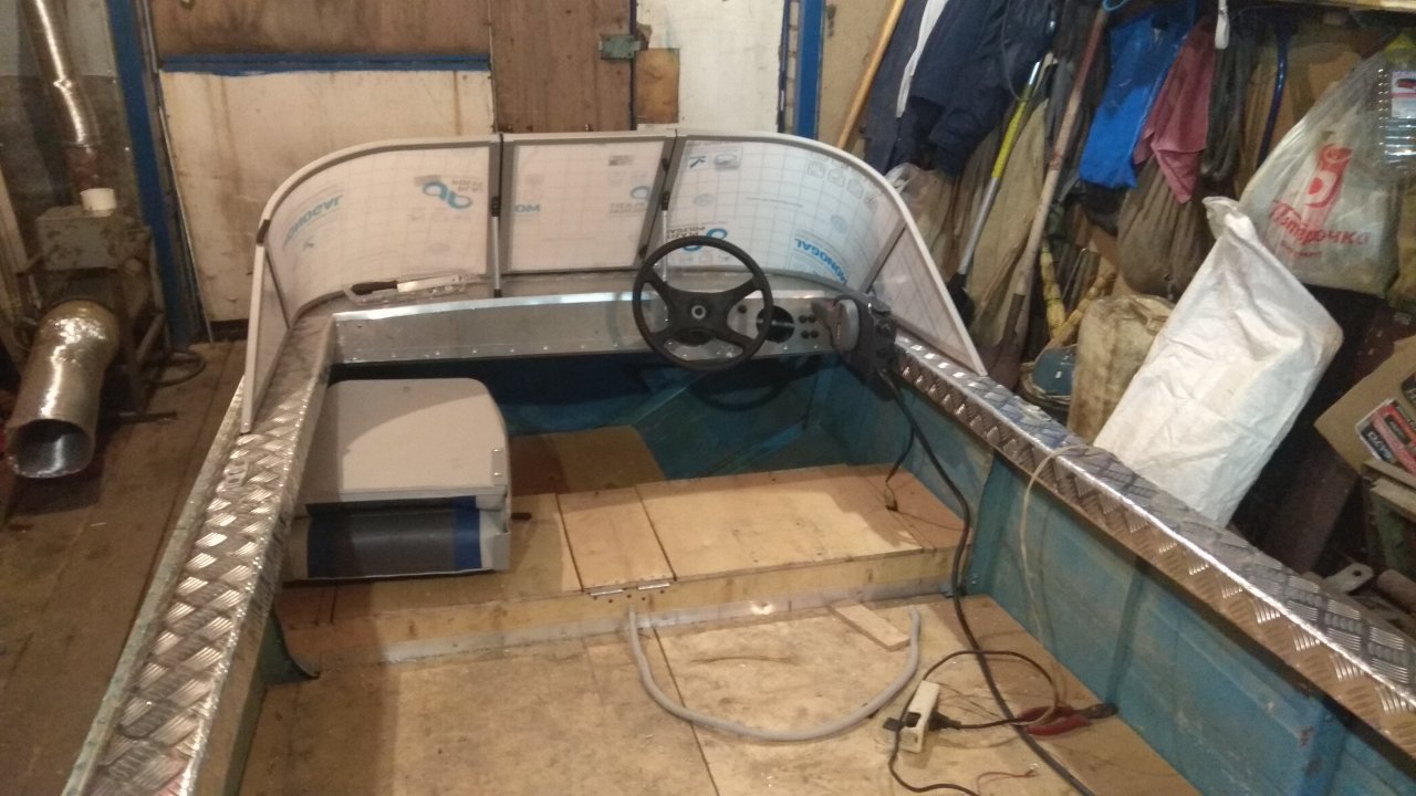

да уж из такого хлама красавицу сварганил!!!Тоже сейчас варганю свою есть тема моя))но у меня все медленно продвигается,в некоторых моментах просто не поваляет бюджет))вот и ковыряюсь как могу,мечтаю сделать до осени.но вижу что наверно вряд ли получится, уж много денег надо,сиденья,руль.трос,редуктор,стекло,да пипец всего не перечислить))
скажи какой комплектации брал стекло у 44,стало без напильнинга?
по электрике вообще молчу вот это точно для меня темный лес...просто закуплю что нужно а потом...хз.
Алексей привет! Стекло у 44х я брал "cтандарт" 8500р .Встало без проблем.Только болты установочные заменил на более длинные.У меня палуба толстая плюс швеллер усилитель под стекло,длины родных болтиков не хватало.

Дим а почему ты не захотел слани делать в горизонт?я вот все думаю как это реализовать,этот главный стрингер все зараза портит))одни говорят реж,другие не реж оставь как есть,но у меня задача кокпит сделать в горизонт с возможностью лежки раскладушка,матрас кресло лежак...

Алексей,по моему пониманию, и об этом писалось на форуме на передний флор приходиться вся ударная нагрузка,когда пойдешь по волне .У нас на озере волна частая,долбит так ,что позвонки в трусы высыпаются.Зачем мне ослаблять корпус в угоду небольшому комфорту? Тем более спать я лодке изначально не собирался,для этого у меня есть изба на берегу.Второе ,сразу хотелось большой рундук под сидениями,спрятать туда всякий шмурдяк ,чтоб под ногами не мешался.А так каждый делает лодку под свои потребности и задачи.Хочется пол в горизонт -делай,но тогда надо продумать как усилить обрезанный флор,скорее всего это будет поперечный уголок или швеллер с дополнительными кницами к шпангоутам.Клепать силовой набор только на полнотелые клепки д16 ,вытяжные не пойдут-слабые.

я флор трогать не буду,из него наоборот сделаю маленькую ступеньку,для выхода на нос,ладно как сварганю покажу что выйдет)))
мне дороже моя больная спина чем рундуки ,можно просто ящик сдвижной и хватит))

Флор трогать не стоит из конструктивных соображений. Кроме того, там офигительный багажник получается. Надо только на задний флор фанерку 7-10 см вертикально приспособить (типа в горизонталь вывести с передним флором), а под каждое сиденье - отдельные крышки. В середине багажника - жесткую перемычку 15-20 см из фанеры 9 мм.

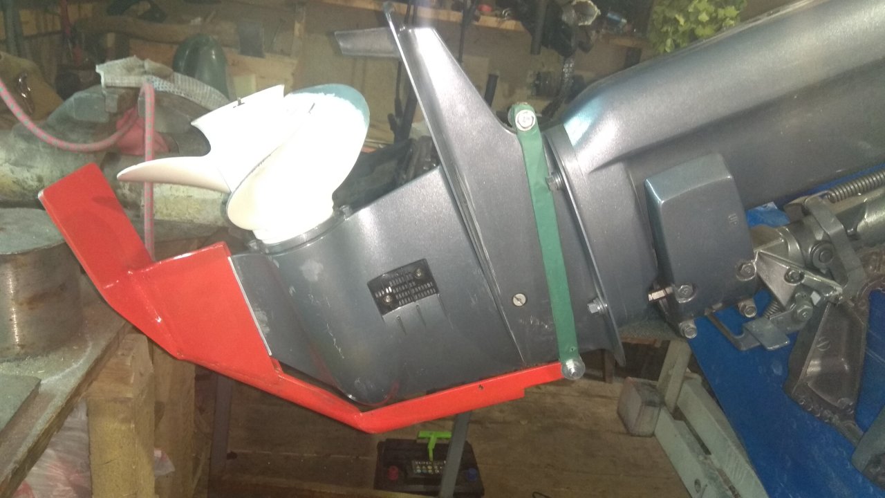

Вода в озере и реках упала,сварганил вот такую защиту .Прохваты на 3ем положении на 12 ом винте пропали(на 13 хаслере остались но уже меньше.)Скорость упала на 2-3 км/ч.Зато как то поспокойнее.Один раз поехал без нее ,попал на гряду,выкрошил лопасти у винта.
