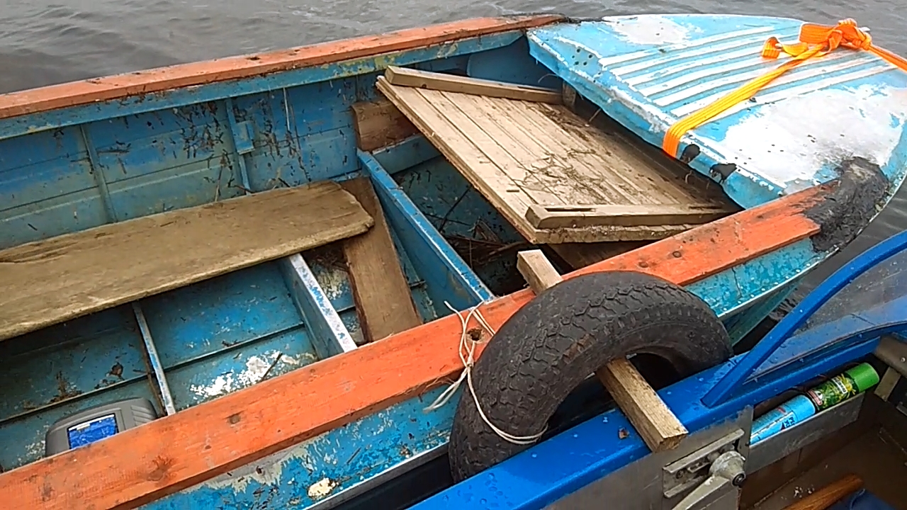

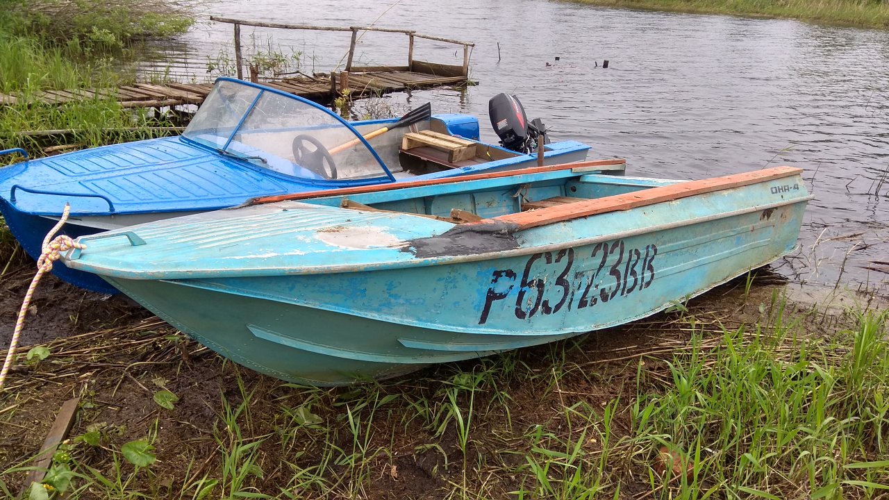

Здравствуйте уважаемые форумчане! Вот решил поделиться своим небольшим опытом восстановления лодки Ока 4 .Прошу не кидаться в меня тяжелыми предметами если ,что не так ,опыт первый бюджет скромный, руки везде свои.У меня еще есть Казанка +тоха 18 ,но ходить на козе в волну это испытание не для слабонервных,поэтому встал вопрос о приобретении более мореходной лодки .По случаю ,через знакомых была приобретена Ока 4 в более менее нормальном состоянии,чтобы перегнать ее по воде 45 км до места слипования.

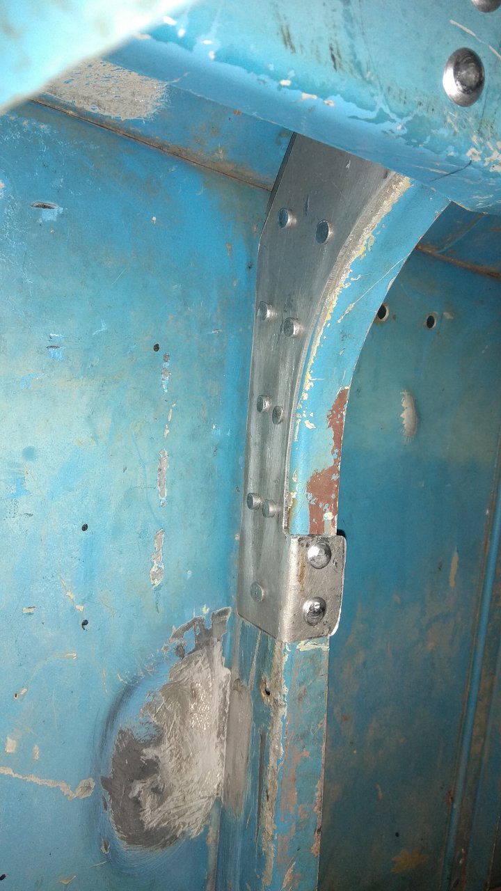

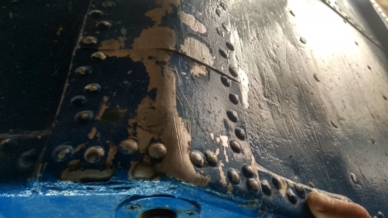

Ну тут и началось.Все протечки в лодке у прежнего хозяина лечились одним радикальным способом -заливкой гудроном.Гудрон в киле,гудрон в рецессе в корме в носу ,вообщем гудрон везде .Две недели только ушло на очистку от этой субстанции которая отслоилась от дюраля и мало способствовала живучести корабля.Но нет худа без добра при удалении гудрона с помощью бензина( и стамесок) черный бензин обозначил пропускающие клепки.Всего было удалено ведра три гудрона. При покупке я думал ,а зачем эти доски по бортам?Оказалось все шпангоуты вверху у бортов оказались лопнувшими и доски были как усиления,чтобы борта не гуляли.Со шпангоутов и начал.
159170

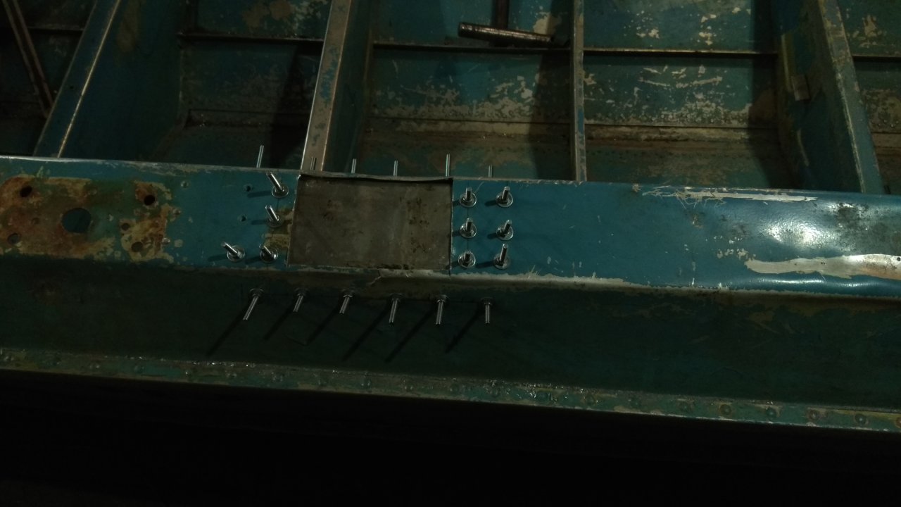

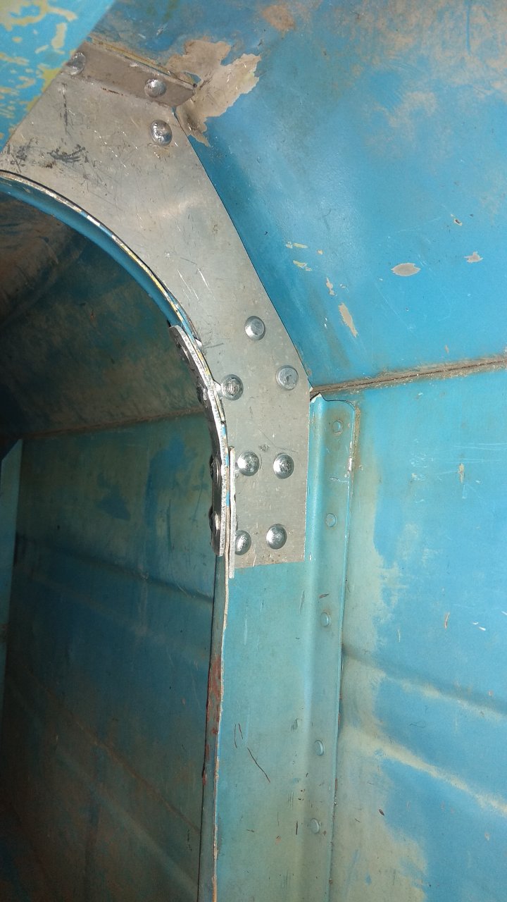

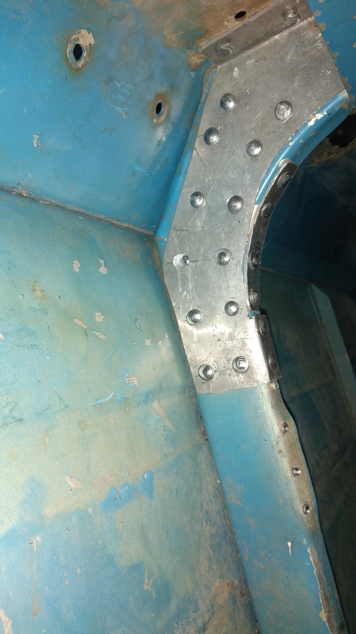

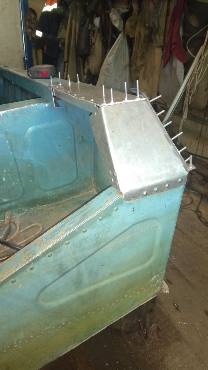

Под каждый шпангоут накладка изготавливалась индивидуально с учетом повреждений и геометрии.

Все ответственные детали клепались на полнотелые клепки Д16.

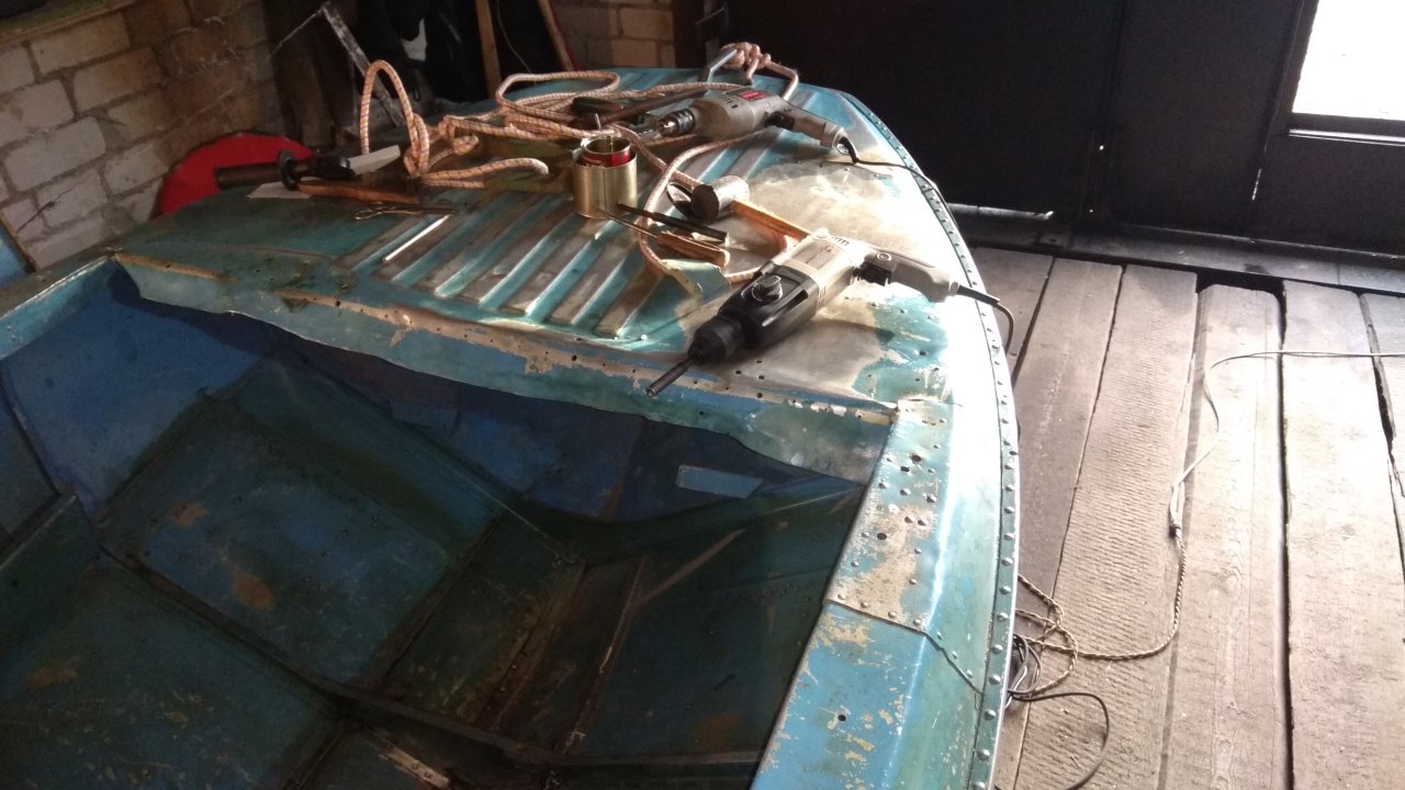

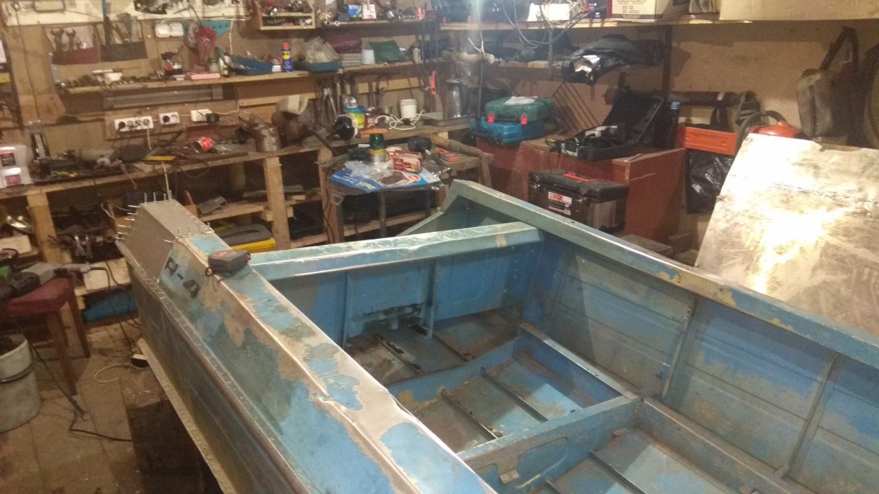

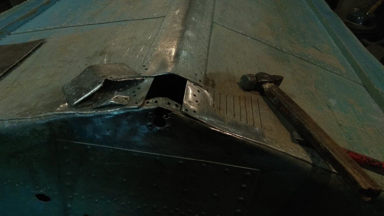

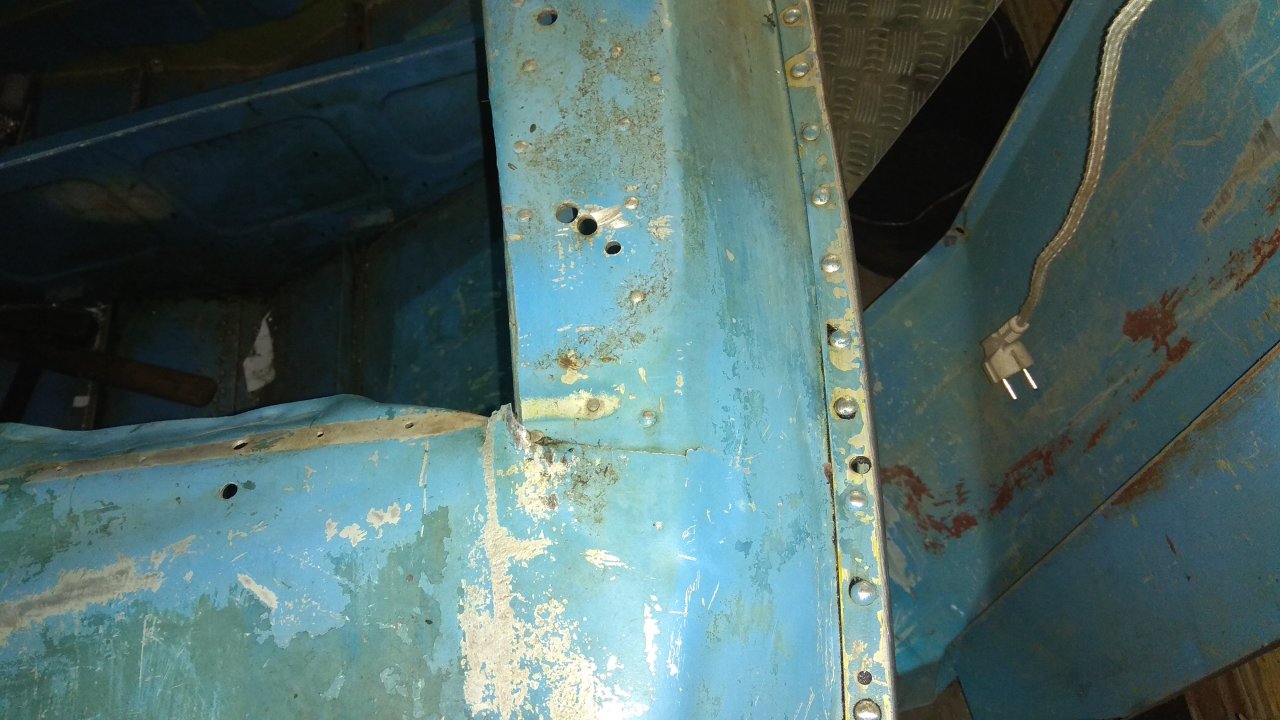

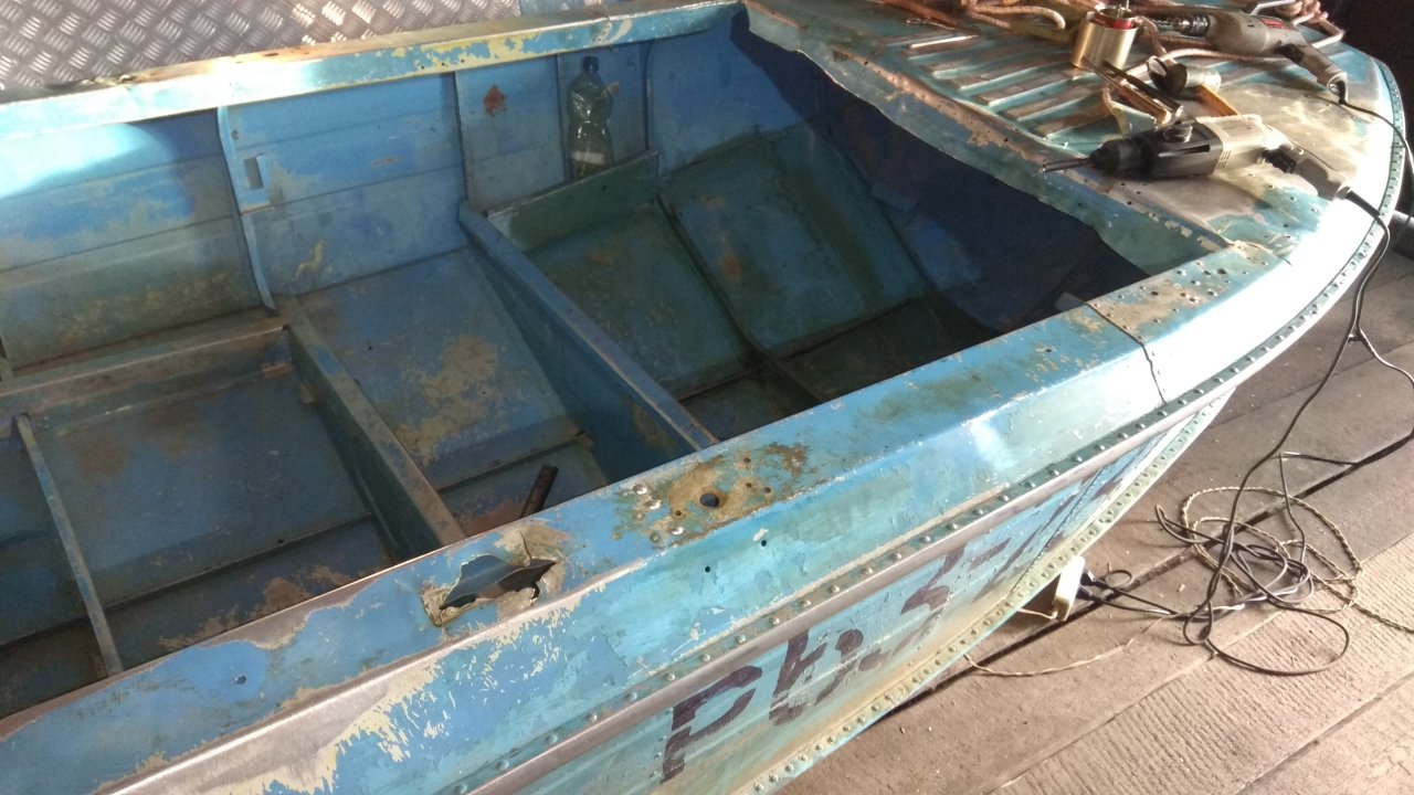

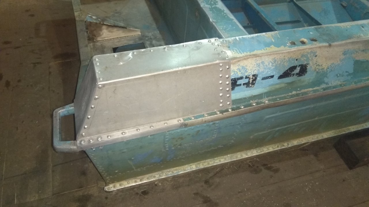

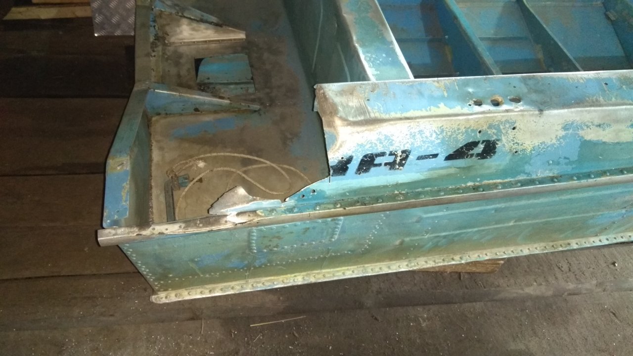

Бывшим хозяином была удалена часть палубы,ну а остатки просто загнули внутрь подозреваю топором.Места под уключены были вырваны с корнем.
159175
159176

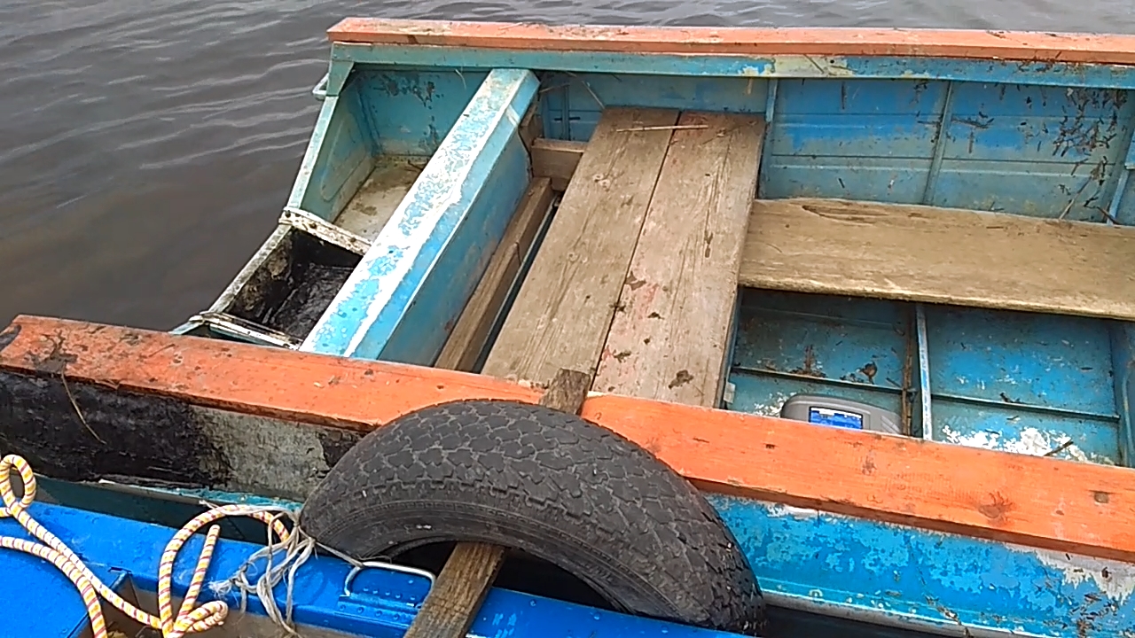

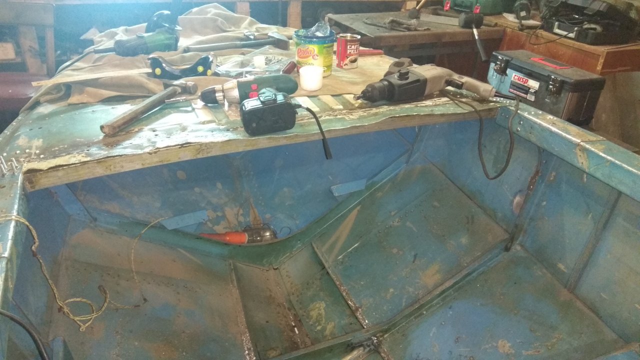

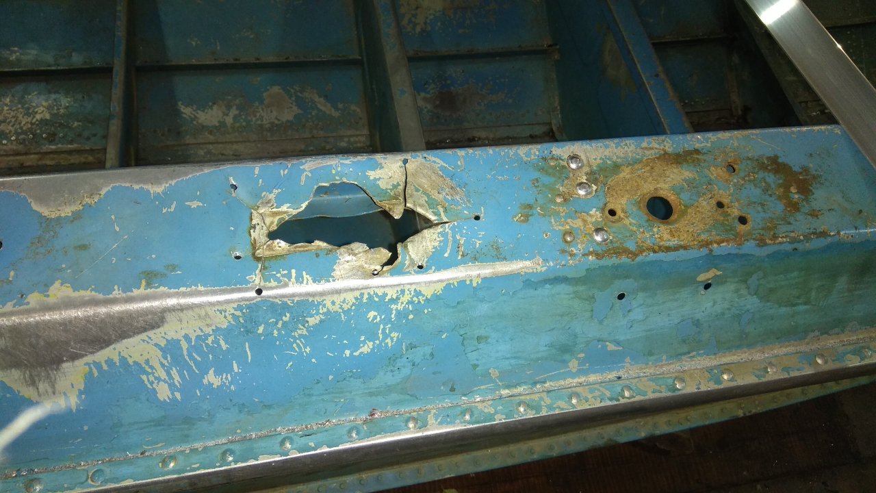

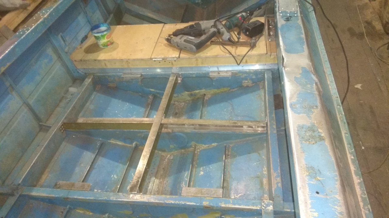

После снятия досок правый борт был такой.
159177

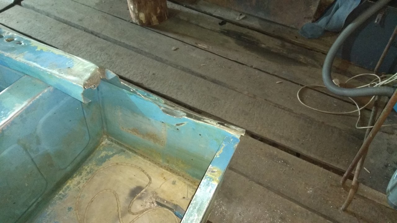

Да, лодке досталось в своё время.
159179

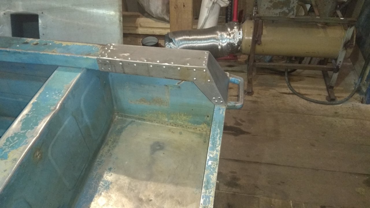

В качестве доноров использовались короба из АМГ2н2.

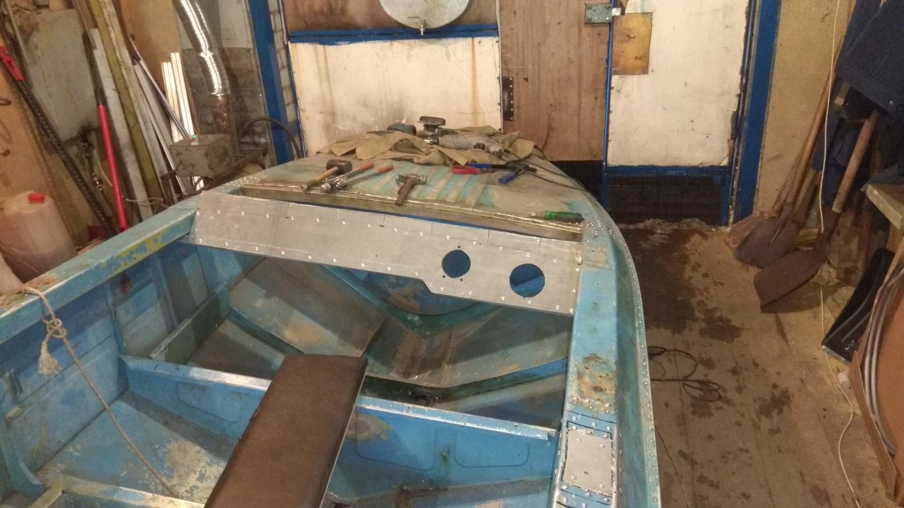

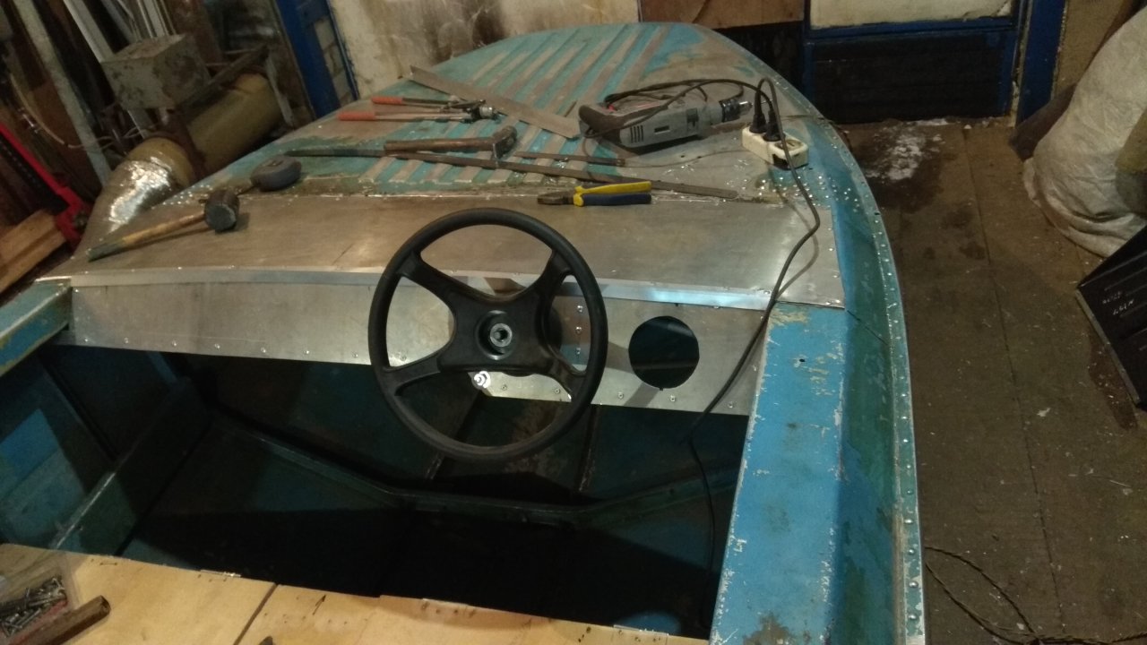

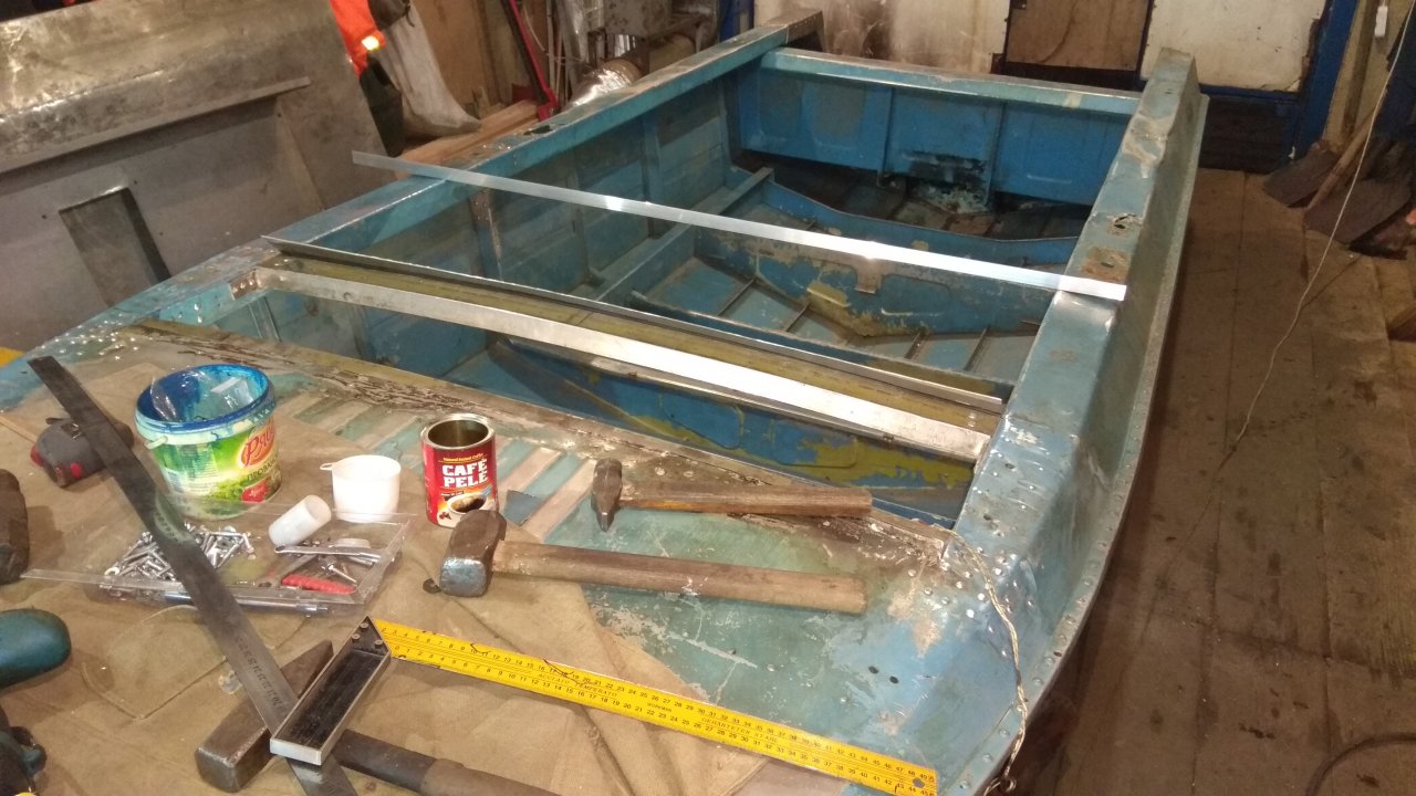

Для усиления палубы под будущее стекло и для воссоздания торпеды,были внедрены два алл. швеллера.Ну и ходить нам ,а мы мужчины под 100+
159184
159185
Дим29
04.07.2019
66
18
Архангельская обл.
Ока-4,Казанка-1
Ямаха-30 Hwcs.Tohatsu-18
Шпильками М10 связал торпеду и второй швеллер,чтобы не гулял руль.

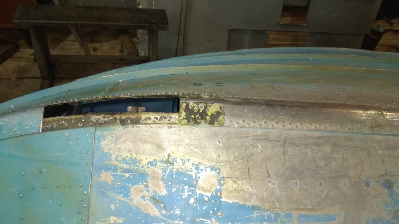

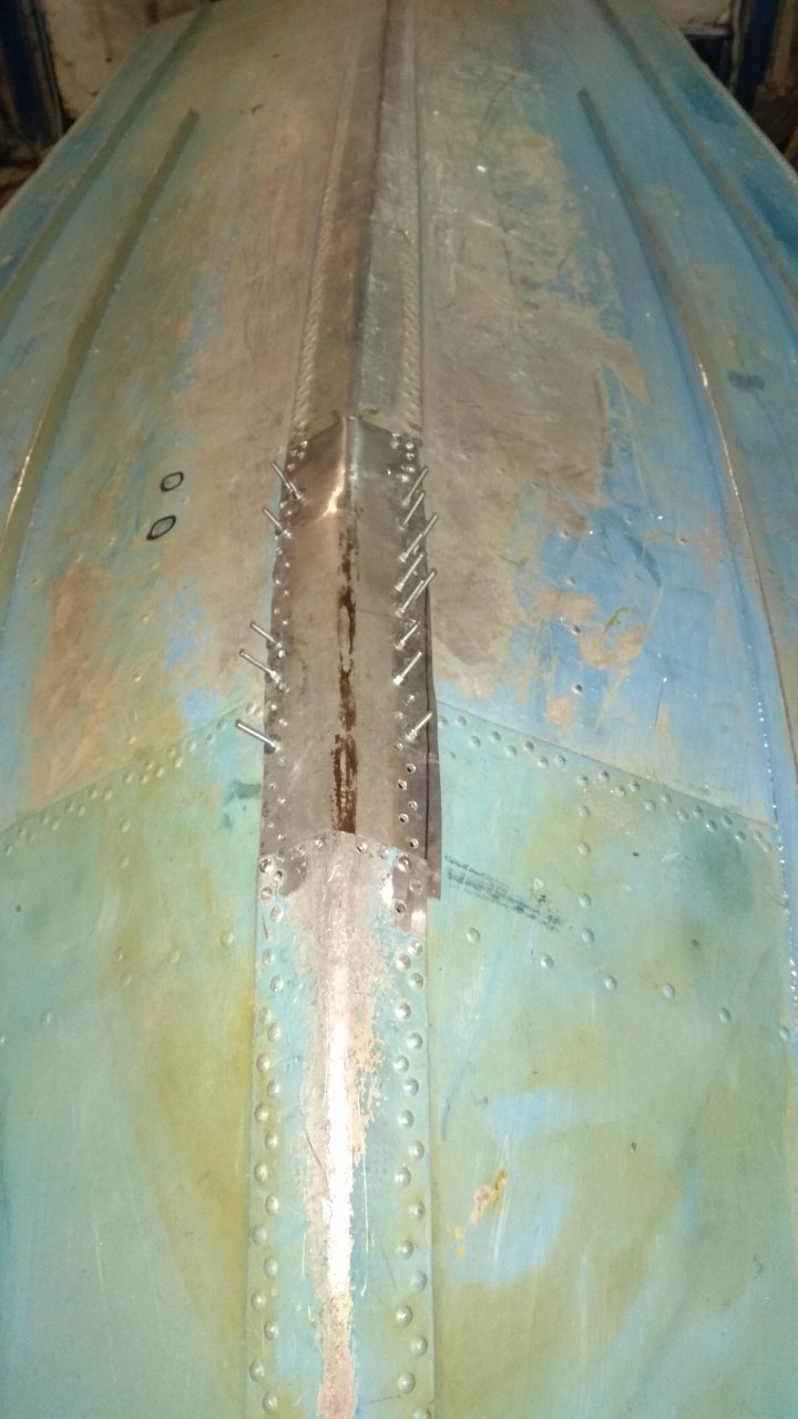

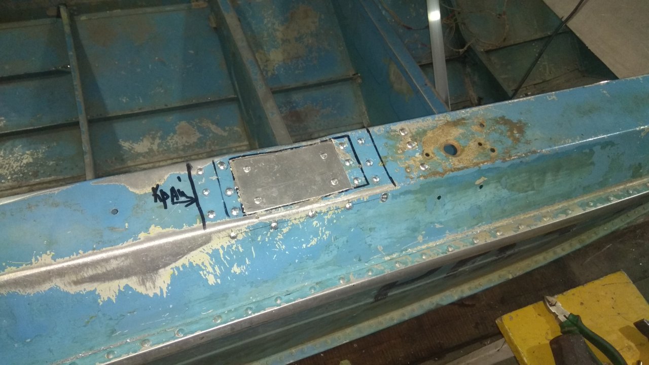

Киль протерся весь до дыр.Пришлось изготовить две накладки одна на другую ,к сожалению фото их не сохранилось.Все клепалось через новол 630.
159196
159197

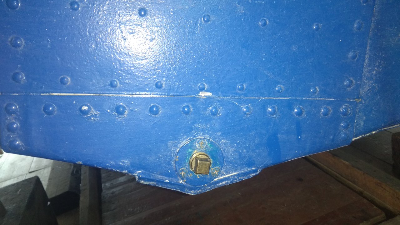

Тут тоже двойные накладки.Одна под основную,вторая просто сверху для усиления (2 фото)для собирания царапин.Все через герметик.Ну и новый шпигат.Синие фото -это после 4х выходов на воду.

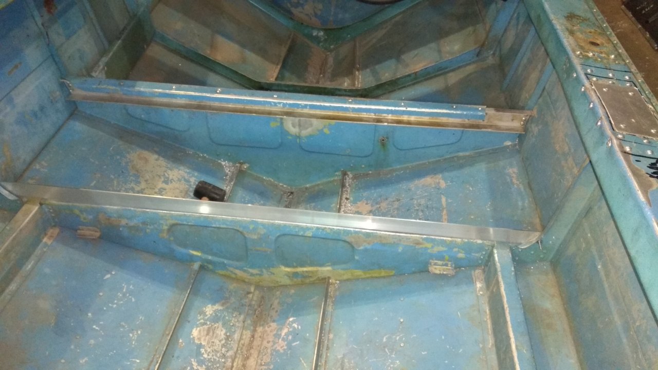

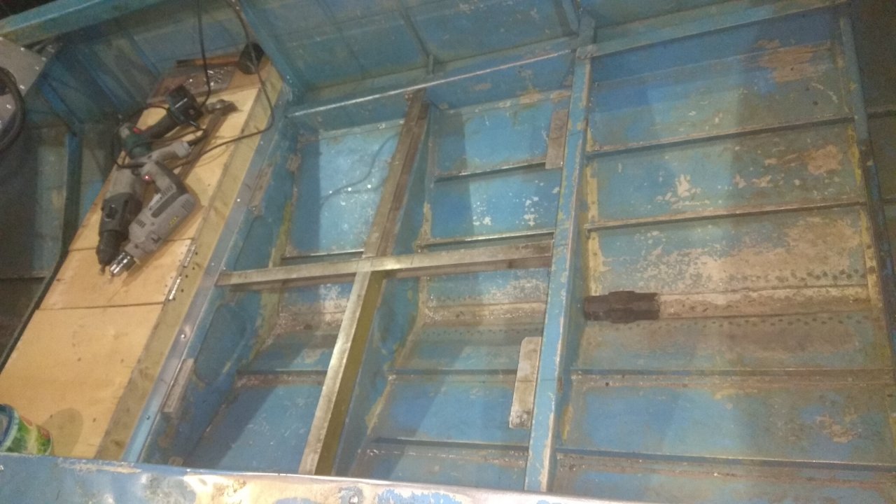

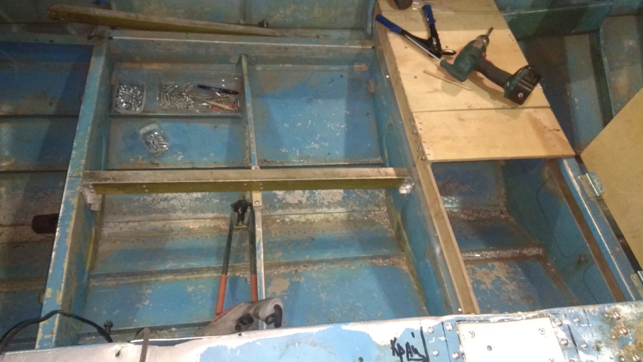

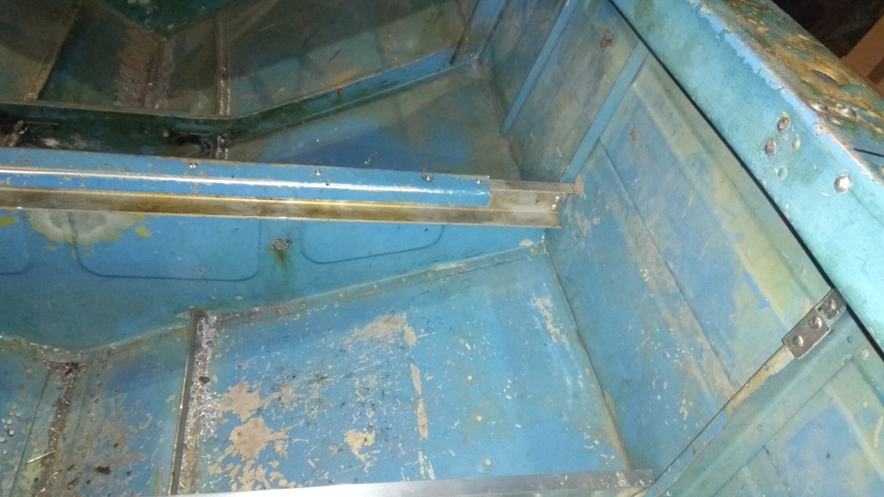

Усилил оторванный флор .И второй тоже под рундук.

Фанера ФСФ 10 мм.Рамка под пол ,чтобы не продавить.Плюс доп упоры под фанеру.

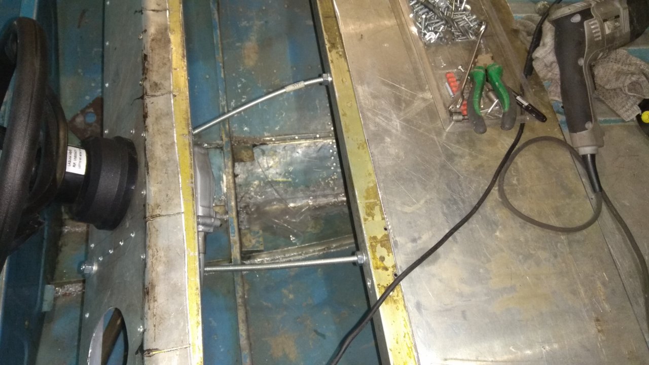

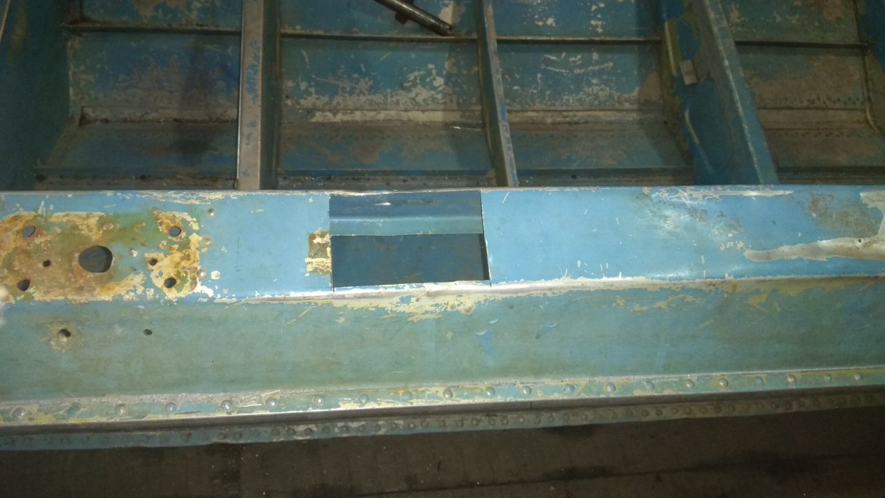

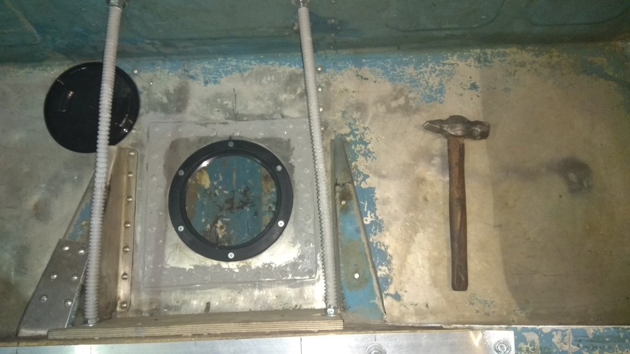

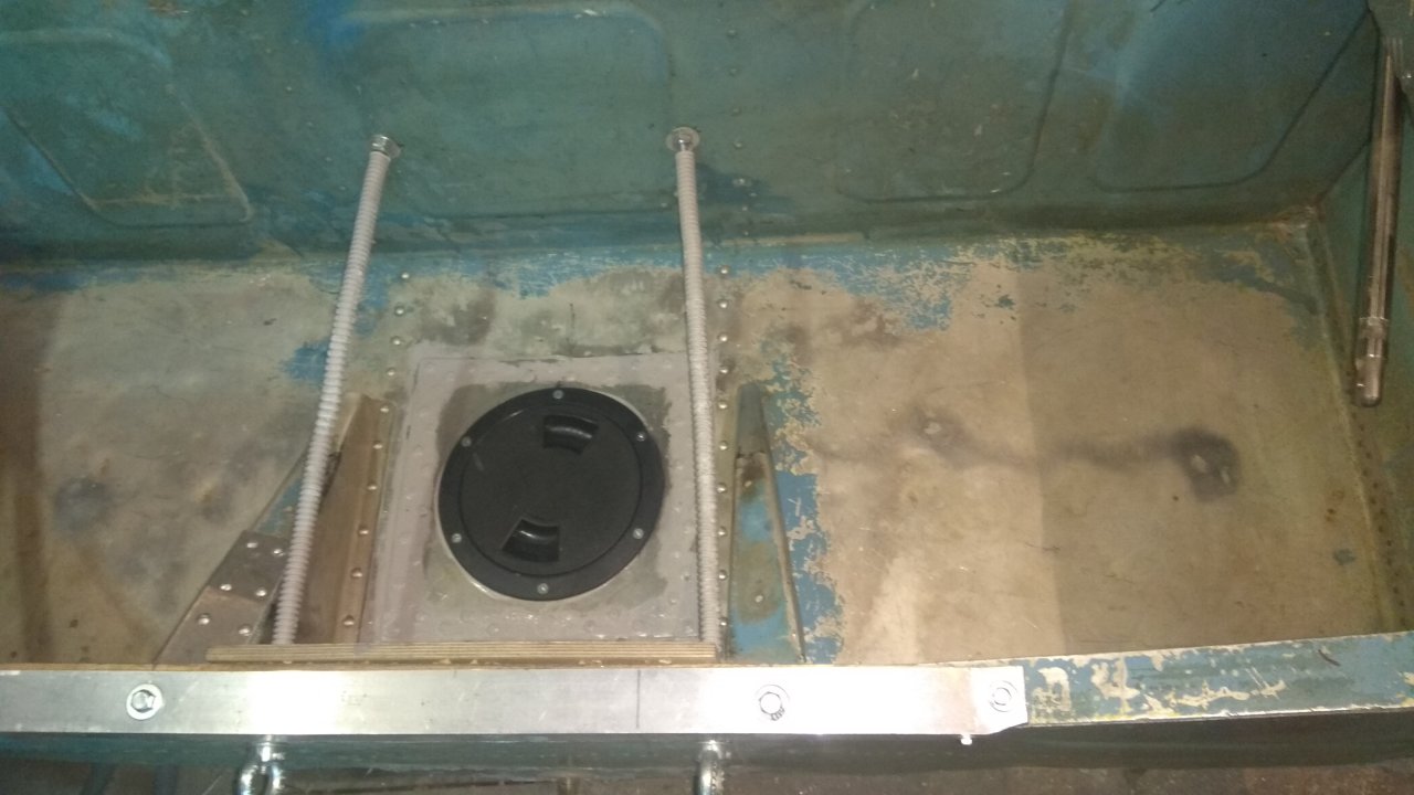

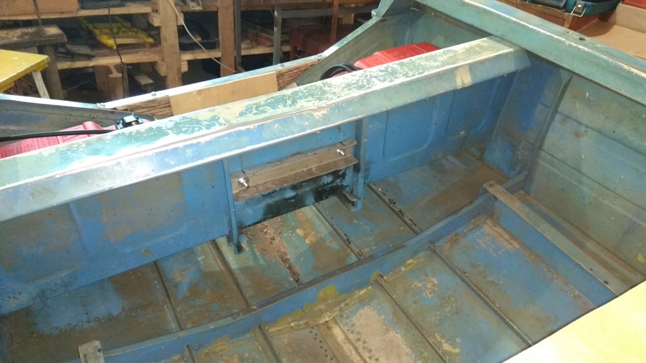

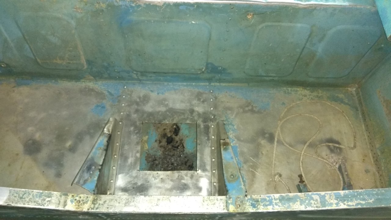

Дыру в рецессе использовал под инспекционный люк.На тяги не смотрите -будут переделаны.
159212
159213

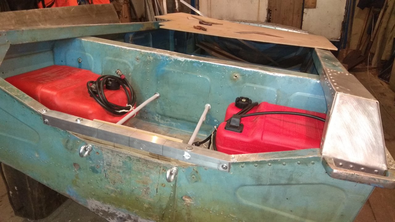

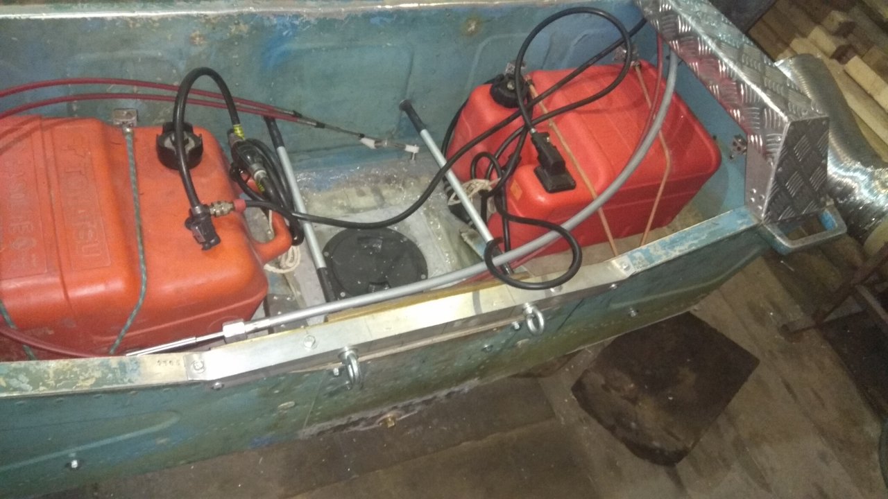

Тяги одел в алюминиевые палки и перенес их выше .Так мотор стоит жеще.Накладка на транец у меня это проклеенная эпоксидкой фанера ФСФ высотой 60 мм и притянутая к основному трансу 4 мя болтами м8,Два болта под уголком их не видно.

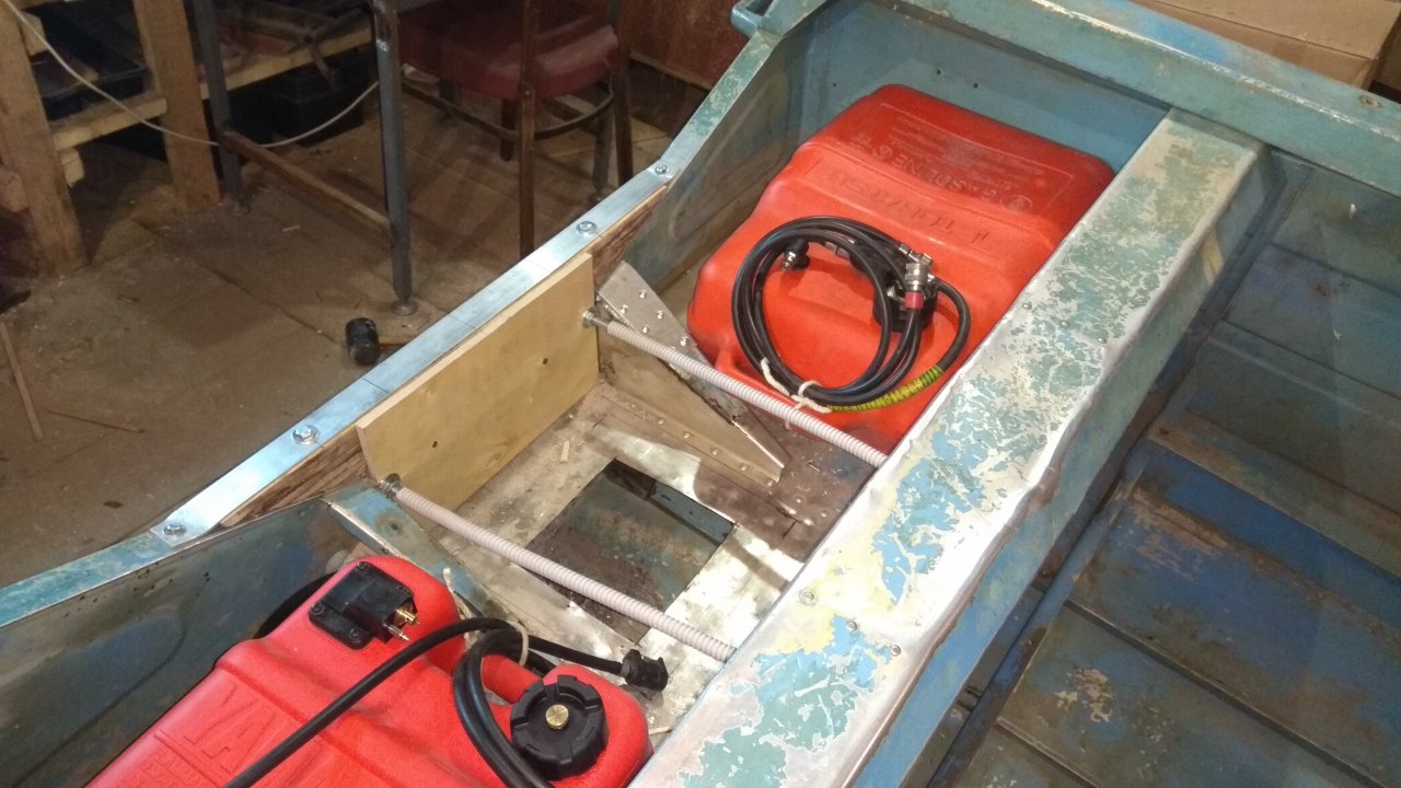

Резинки ,крепящие баки были потом выкинуты(не держат) и заменены грузовыми стяжками.Бак с бензином стоит мертво.

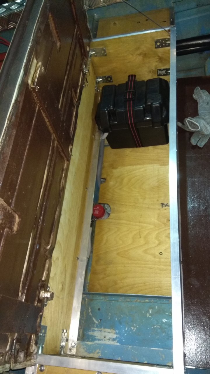

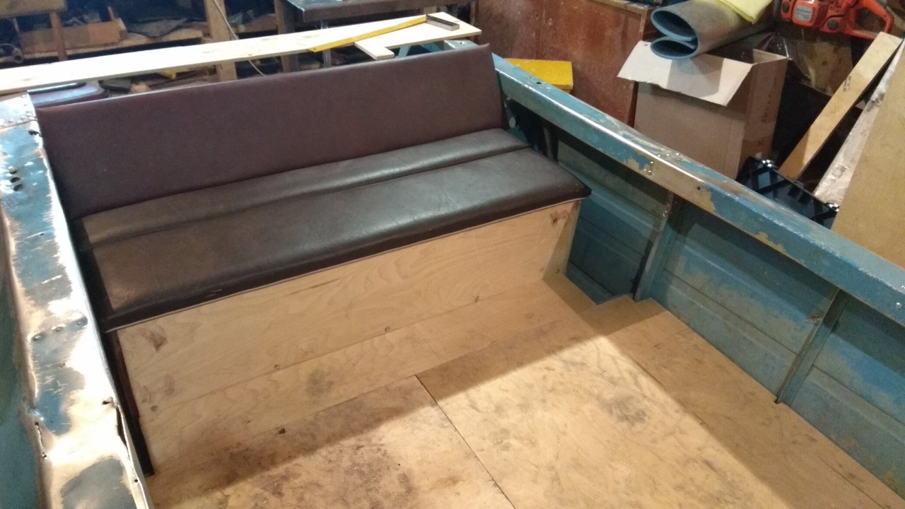

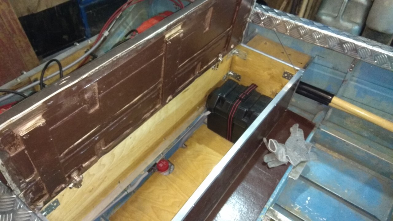

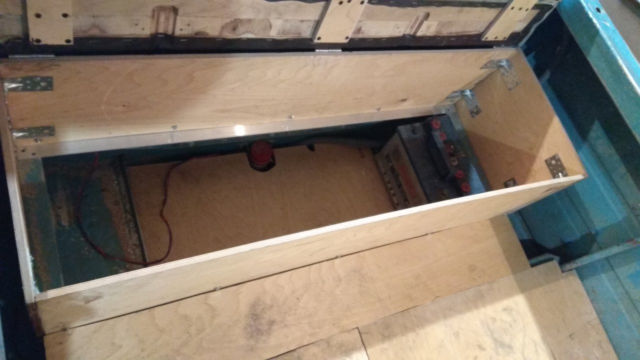

Рундук сьемный,демонтируется с лодки за пять минут.Спинка при надобности снимается и помещается между рундуком и рецессом.
159218
159219
159220
159221
помпу поставил здесь,легче доступ.
