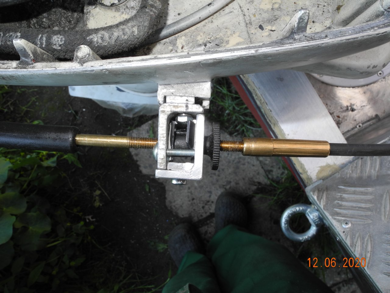

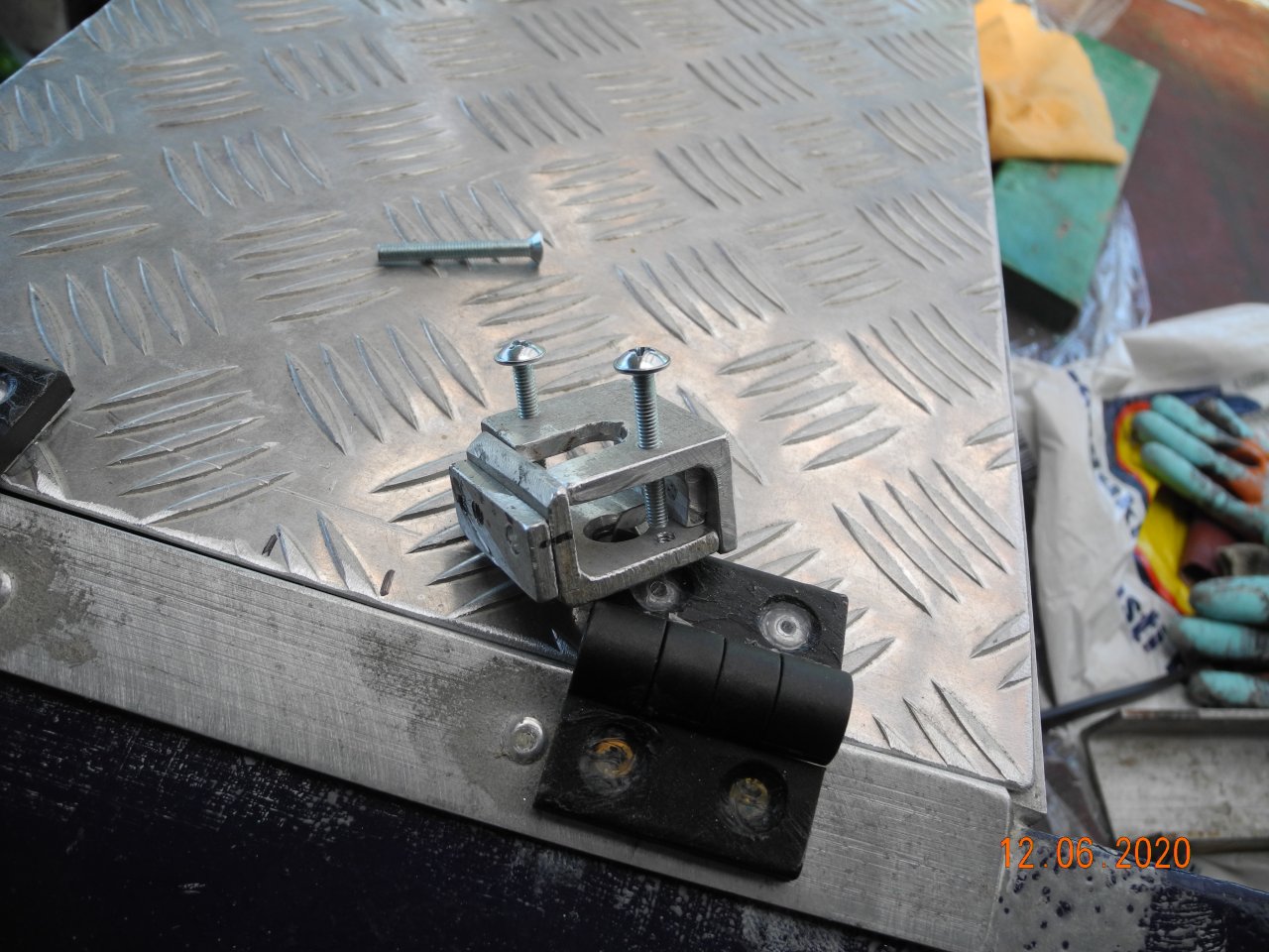

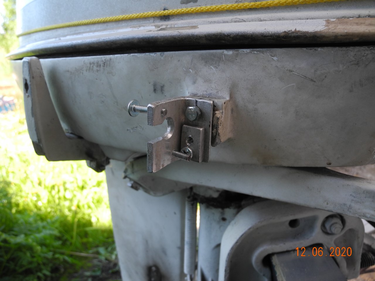

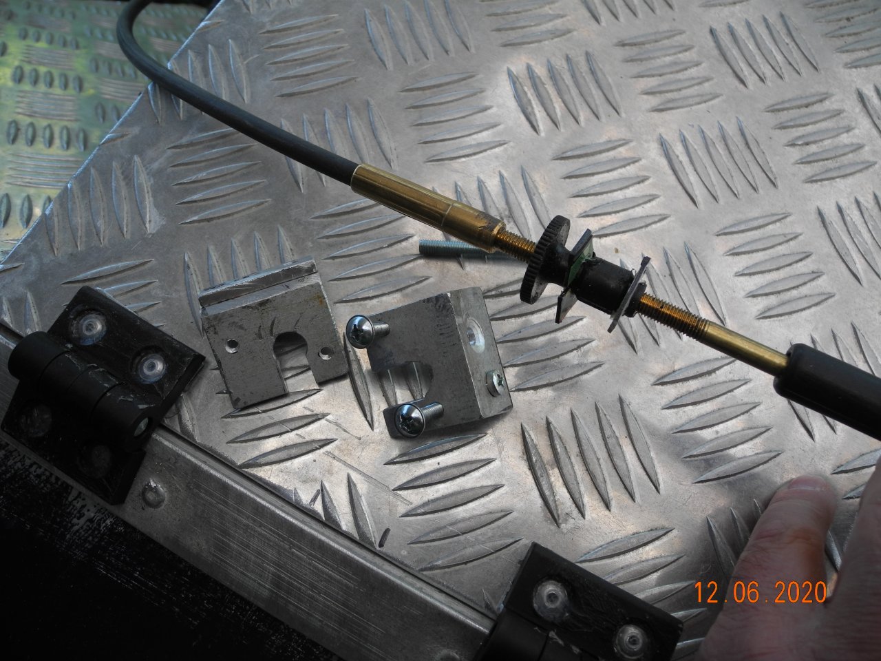

Трос не встаёт потому что это крепление под трос С-2 ,а у тебя С-5!

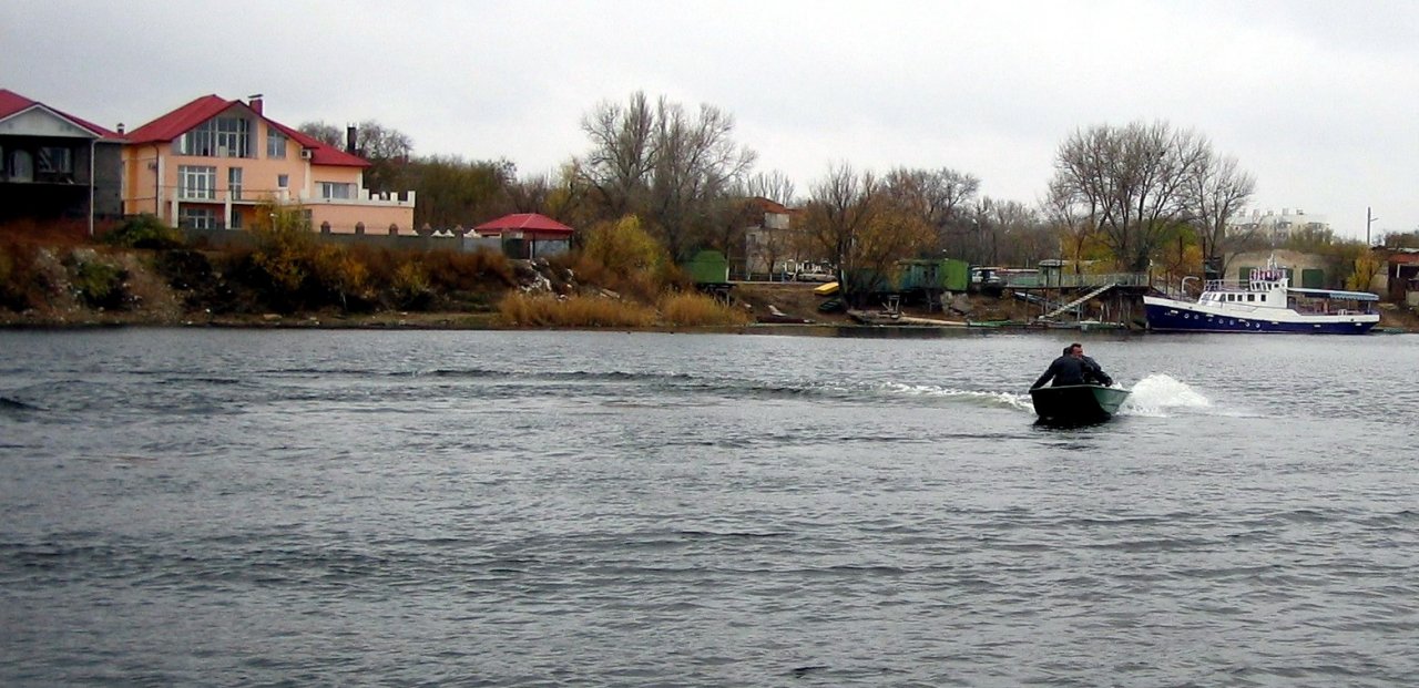

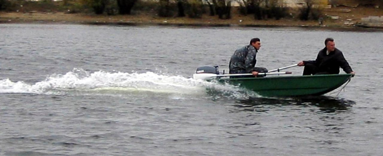

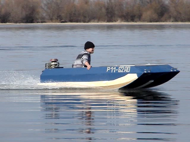

Эксперименты в Астрахани с "санями" в "нулевых" годах:
1. сначала мой:
181969
Материал корпуса - стеклопластик. Делали серийно.

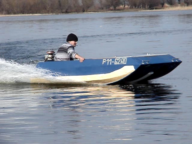

Этот опытный вариант сделал Пётр. Фото сделано с видео. Материал - фанера и стеклопластик с доработками. Двигатель "Привет" (кажется):
181970
181971
181972
Два первых фото - поворот. Последнее - на прямой.

Спасибо! У лодки Петра видно - борт увеличен. А на днище боковых корпусов что-то сделано. Или килеватость градусов 15-20 или скула подрезана.? У Вашей лодки видно только, что ширина днища убавлена (почти подрезка скулы выполнена). Нет ли снимков поворота?
КиЖиМ
05.06.2016
902
183
Астрахань
отсутствует
отсутствует

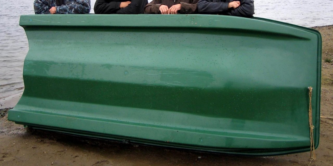

У Петра на борта приклеен пенопласт - обрывал бортовую струю. У нас форма днища вот такая:
182014
Ничего не подрезано - просто бортовой редан
