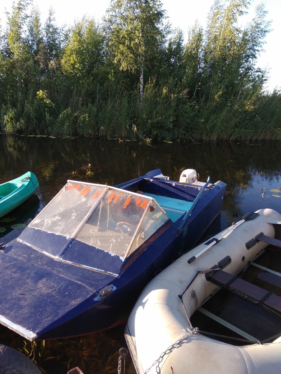

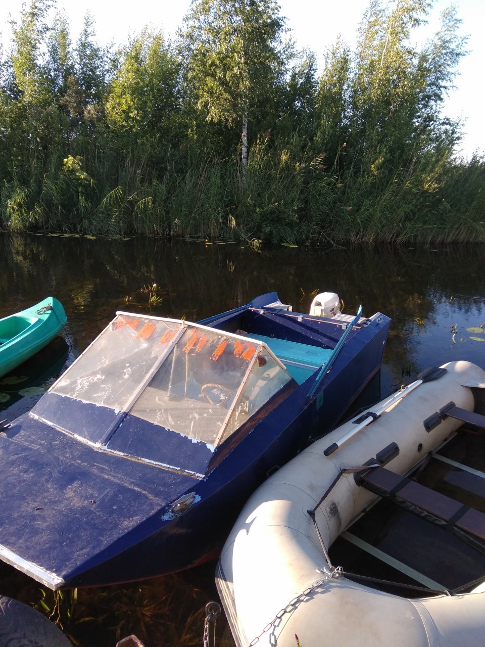

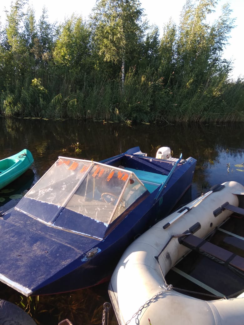

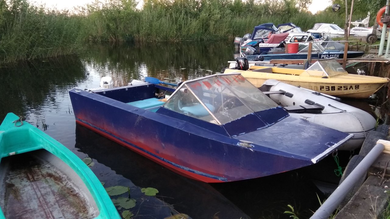

Урррааа... лодка на воде, повесил мотор, провел тест драйв, идет шикарно, небольшая волна по барабану....
мотор работает хорошо, похоже немного не докручивает, позже поставлю тахометр посмотрю, и надо винт покупать, а то этот сильно побитый
завтра немного доделаю некоторые вылезшие ньюансы, и пойду на ходовые испытания, надеюсь получиться сделать видео и фото...
в этом году не планировал наводить красоту, т.к. надо менять лобовое вместе с конструкцией и посмотреть получиться ли сделать нормальные потопчины или придется делать калитку.... и после этого займусь красотой...

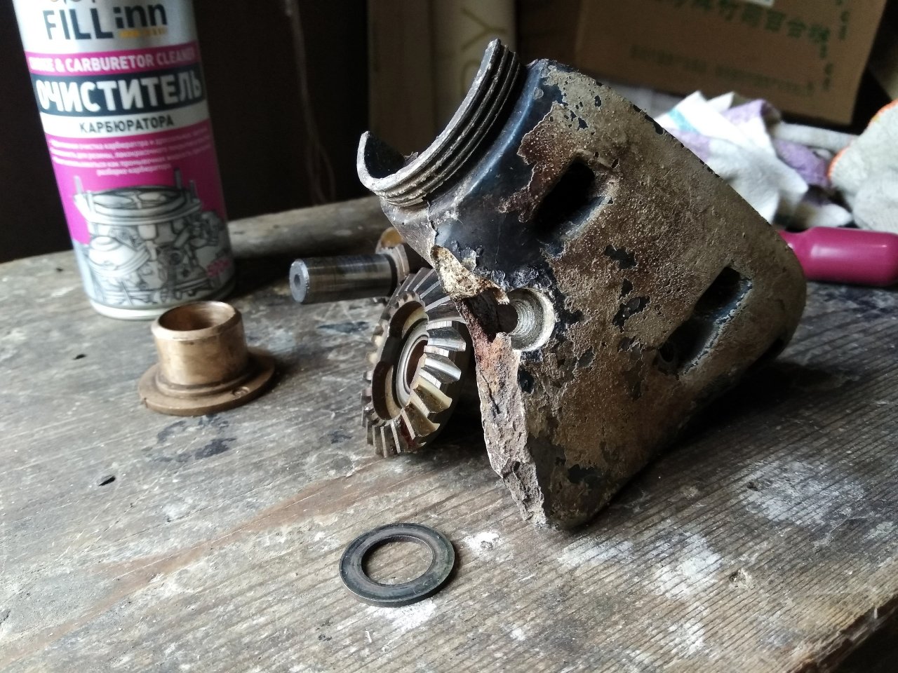

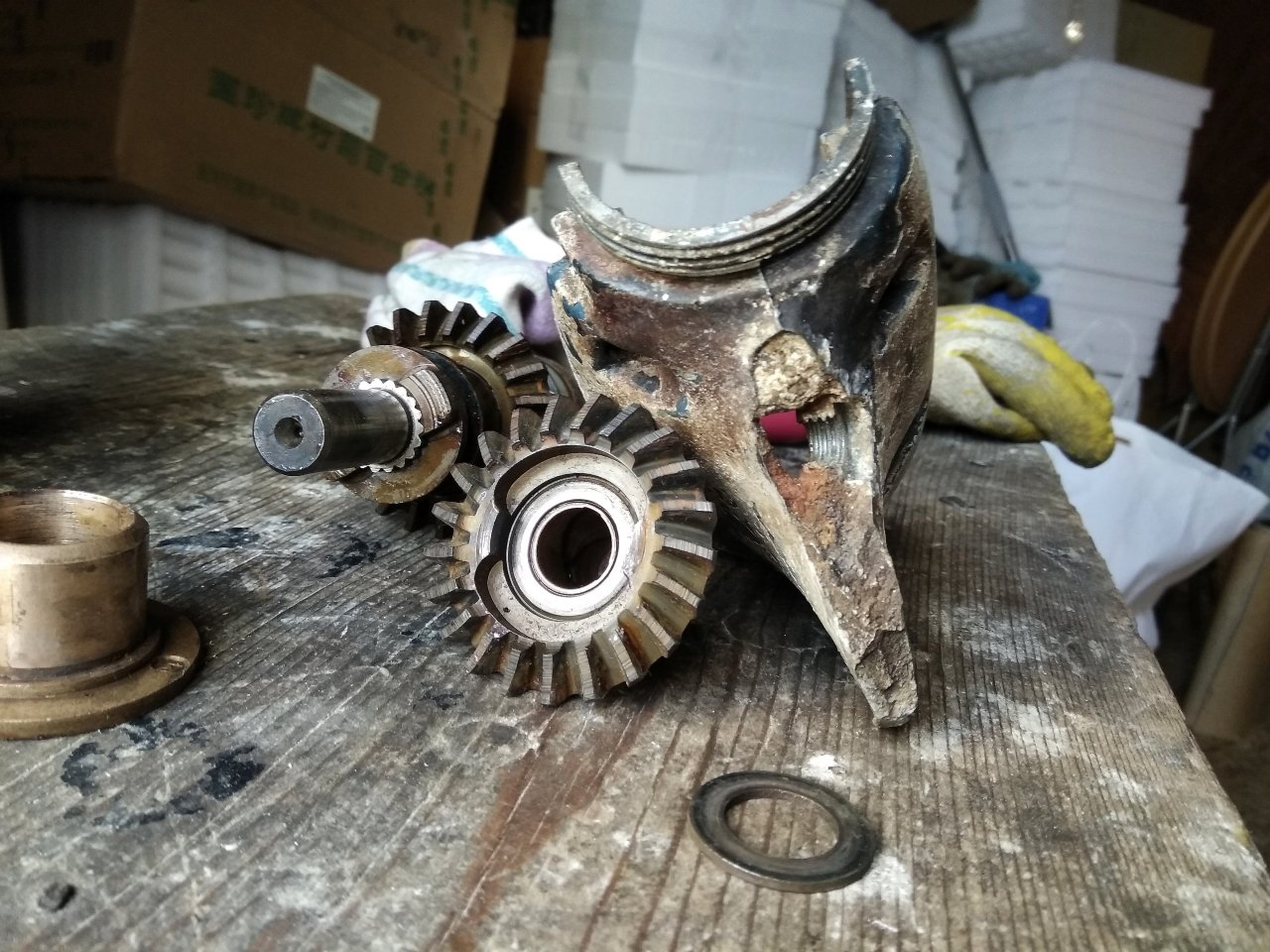

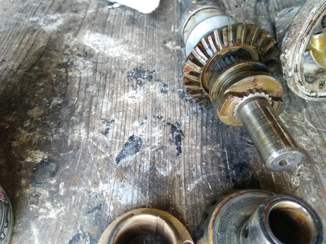

эпопея с налетом на камни не закончилась поломанным винтом...
когда снимал мотор с лодки перед "зимовкой", был потрясен до глубины души..... :(
192960
как я мог не заметить!!!! винт снимал и ставил не один раз.... я в шоке :shock:
это надо так не заметить..... получается с середины июля до середины октября редуктор ходил на водяной смазке... :unknown:
Во истину Бог милостив!!!!
отделался легкой ржавчиной и всёёё...... шестеренки для своих лет в идеальном состоянии....
192961 192962 192963
как хорошо, что не пришлось сдергивать весь редуктор, открутил 6 винтов и нижняя часть корпуса редуктора в руке, легким движением руки снял вал с шестеренками ... красота... почему сейчас так не делают....

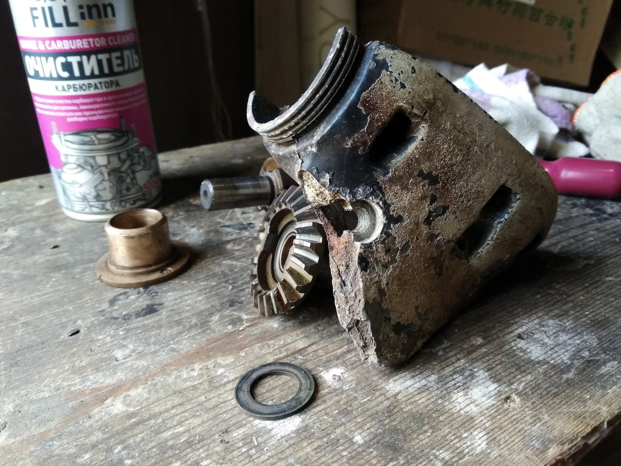

Посмотреть вложение 192961Посмотреть вложение 192962Посмотреть вложение 192963
