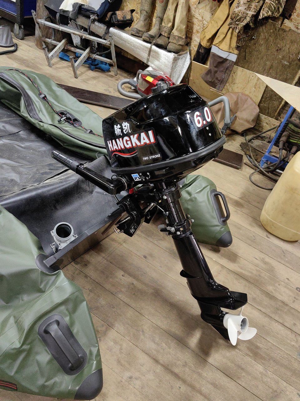

В комплект к надувной лодочке прикупил моторчик, на вездеходе весь комплект возить что бы ))))

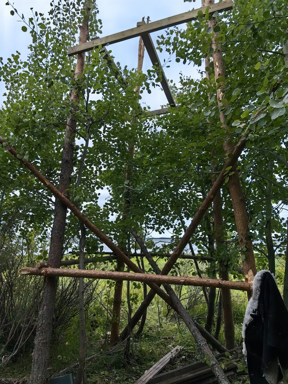

Всем привет. Скатались на рыбалку, щука клевала отменно, не напрягаясь поймали 25 шт, больше нам не надо, 20шт подготовил для вяляния, остальные на фарш пустили. Достраиваем лабаз, открылись по уткам, сварили шулюм из них, потрошки щучьи, в баню с веником 2 раза ходили, отдохнули шикарно.

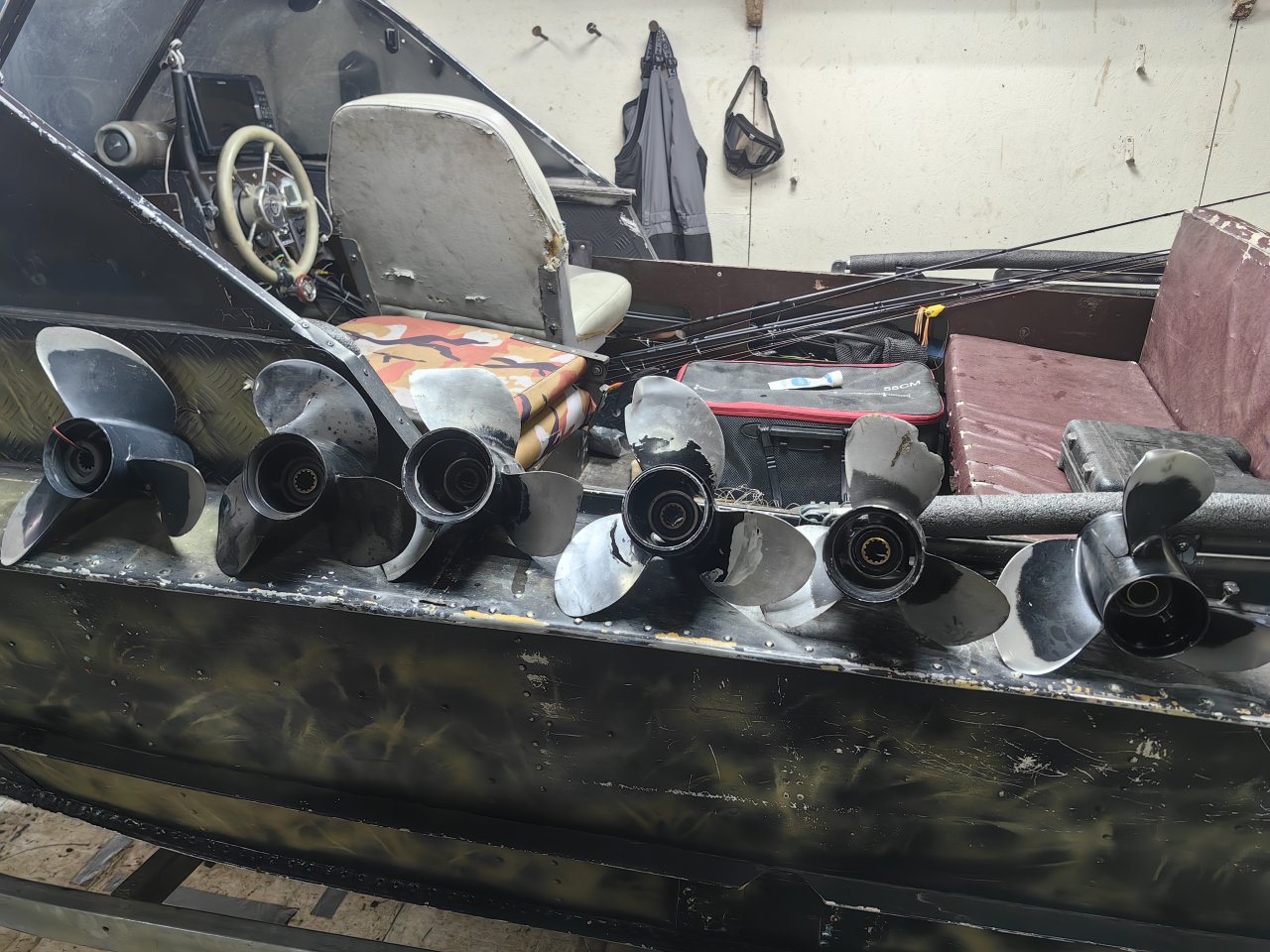

Куча винтов, и только один целый и рабочий, но в параметры не очень попадает, тяжеловатый ))))

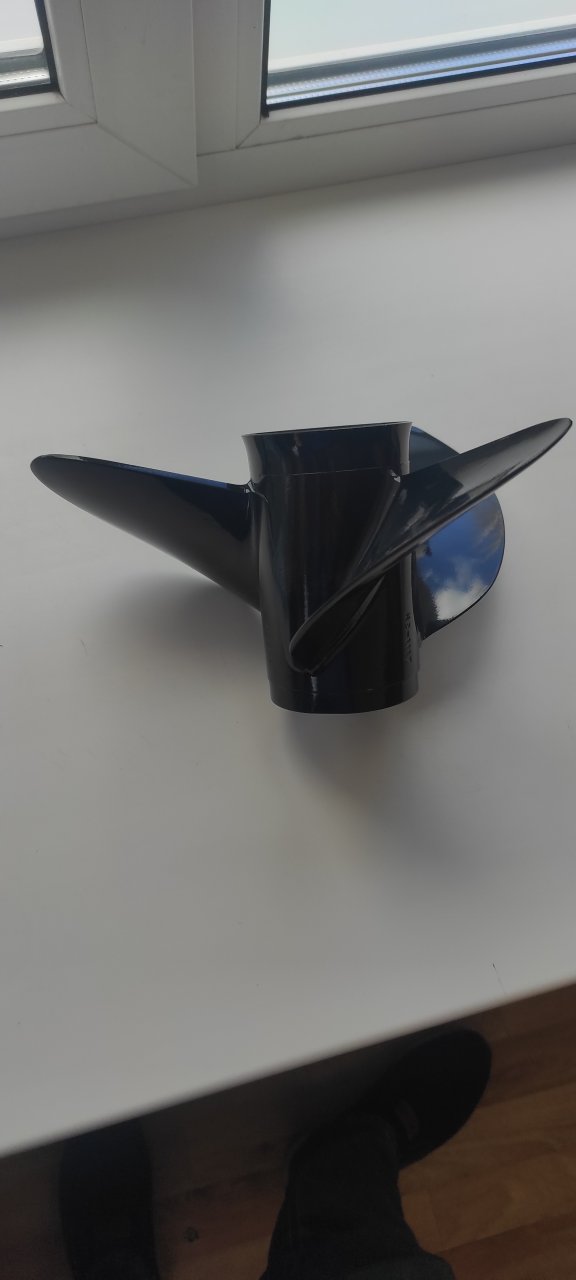

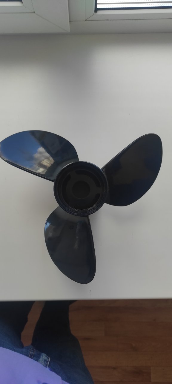

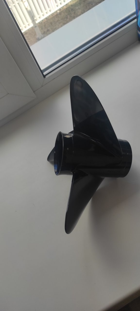

Всем привет, есть такой винт, хастлер 11 3/4*17, оказался великоват, крутит 5200об максимум. скорость 52-55кмвч.
Тяжелый. Подскажите как его доработать, подпилить, чтобы полегче стал.
Продавать пробовал, не продается ((((
Болгаринга требует )))

Пишут, что этот винт может работать как полупогруз. Попробуй до болгаринга поднимать мотор вплоть до выхода винта из воды на полном... Мура в свое время спилил интесепторы с подобного Блэк Макса и получил около 200-250 оборотов, если память не изменяет.

Не мой вариант, у меня акп ниже на 7см днища, прохваты мощные в поворотах. Поднимал один раз, управляемость лодки становится сильно хуже.

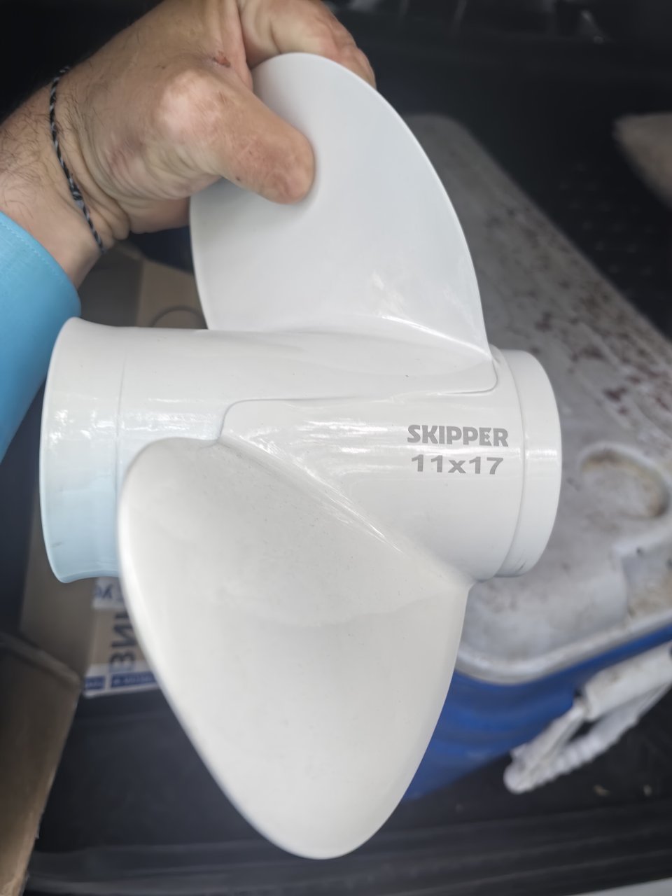

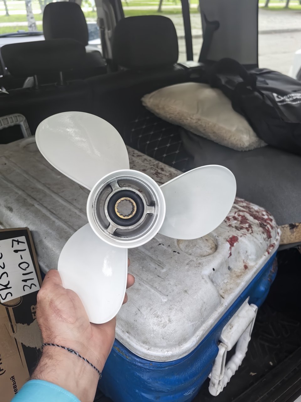

Пришел винтик. Был шкипер 11*17 только черный, они чем-то отличаются?

Ну, так что с хастлером сделать?
Диаметр убрать до 11"? Каким образом?
9 744
6 512
Убери интесепторы для начала, они все равно не работают у тебя, но тормозят винт, потом, при необходимости, диаметр уменьшай почучуть. Это мое имхо.
Сделай на бумажке шаблон лопасти с удовлетворяющего винта и наложи на лопасть Хастлера, увидишь разницу. Там не только диаметр, но дисковое соотношение важны. У Хастлера лопасть с откидной и более саблевидная, насколько помню.
