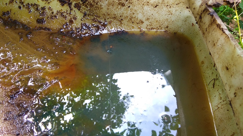

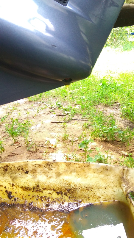

Друзья, в общем, достал сегодня корытце, открутил болтик. Маслице в норме.
159091
159092
Масло заливал вот такое, 85W-140
159093
9 753
6 544
Может лучше все же масло для редукторов ПЛМ использовать, нежели трансмиссионку? Ремонт редуктора очень муторное и не дешевое удовольствие, если что.
