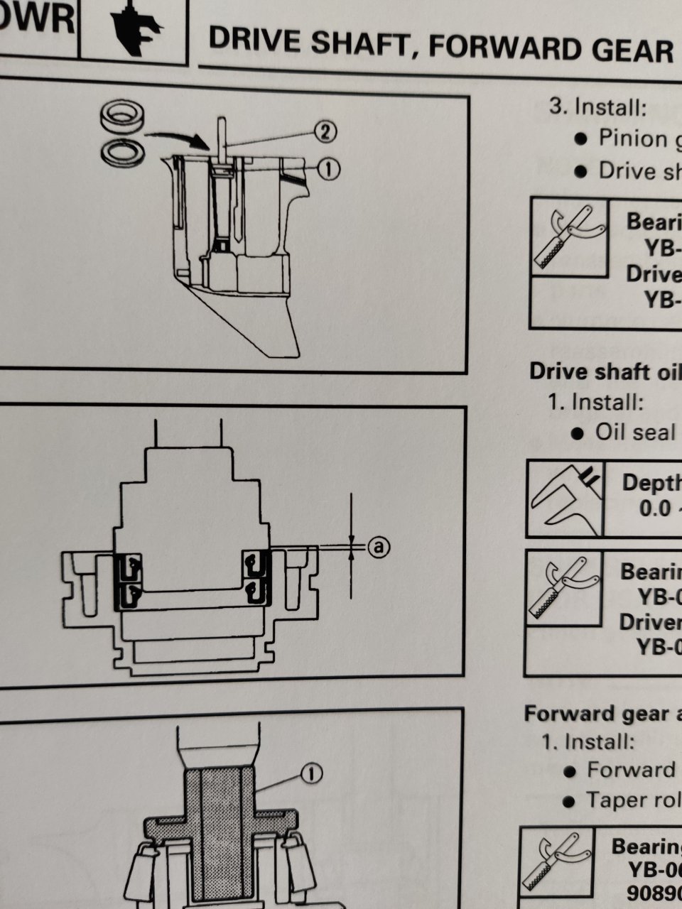

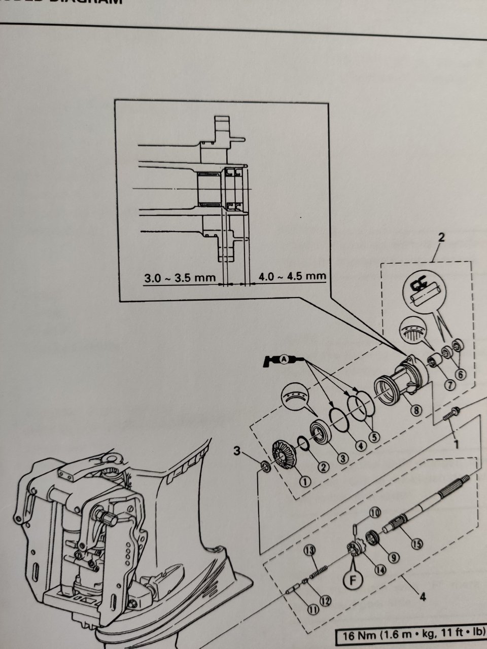

Я то же столкнулся в этом году с точно такой же проблемой. Сейчас вроде все нормально после замены сальников обоих валов и колечек на стакане, ну и прокладки под сливными винтами. Но один вопрос мучает меня. Как ставятся сальники, пружинками на ружу или внутренний сальник пружиной во внутрь а наружный пружиной на ружу? На мотолодке сказали все сальники ставятся пружиной на ружу, я так и поставил. Мотор Яма Ф60.
Владимир61
10.04.2016
267
Макарьев Костромской обл.
Неман-1 Finval-470
Тохатсу-18, Ямаха-8, Фловер-33. Ямаха-F60CETL
Так ни кто и не подскажет как правильно ставятся сальники в редуктор?
