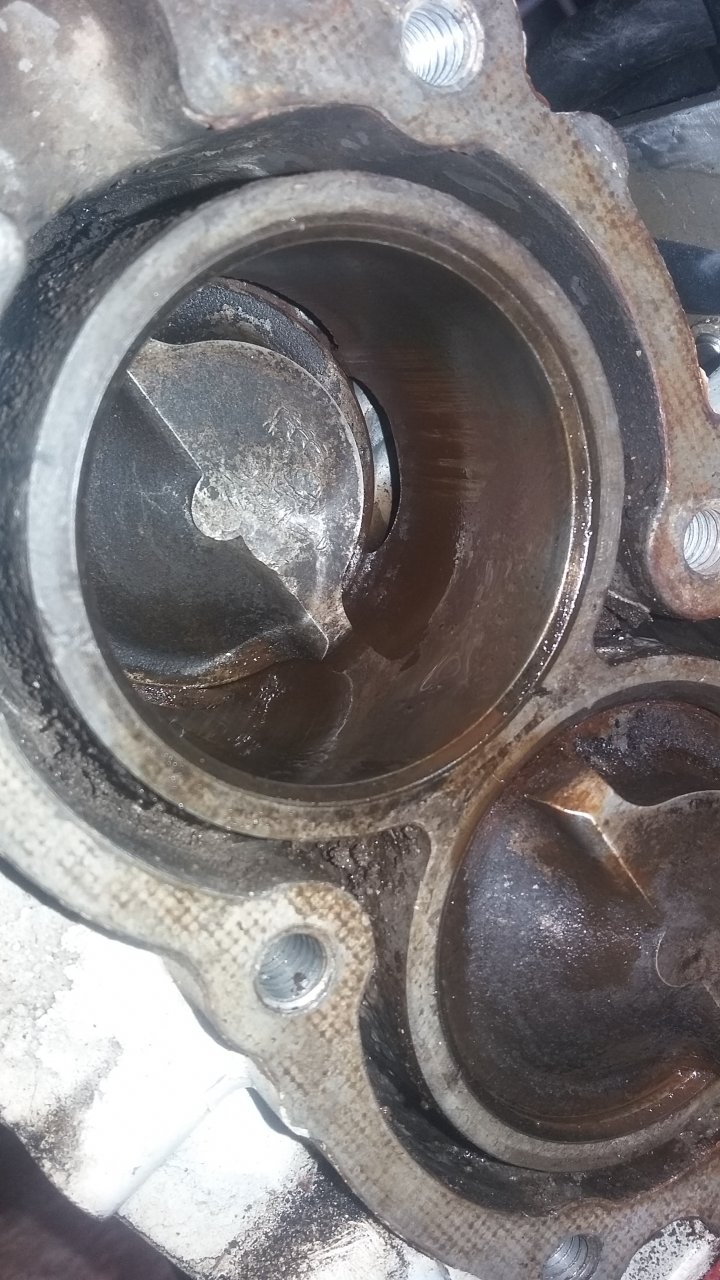

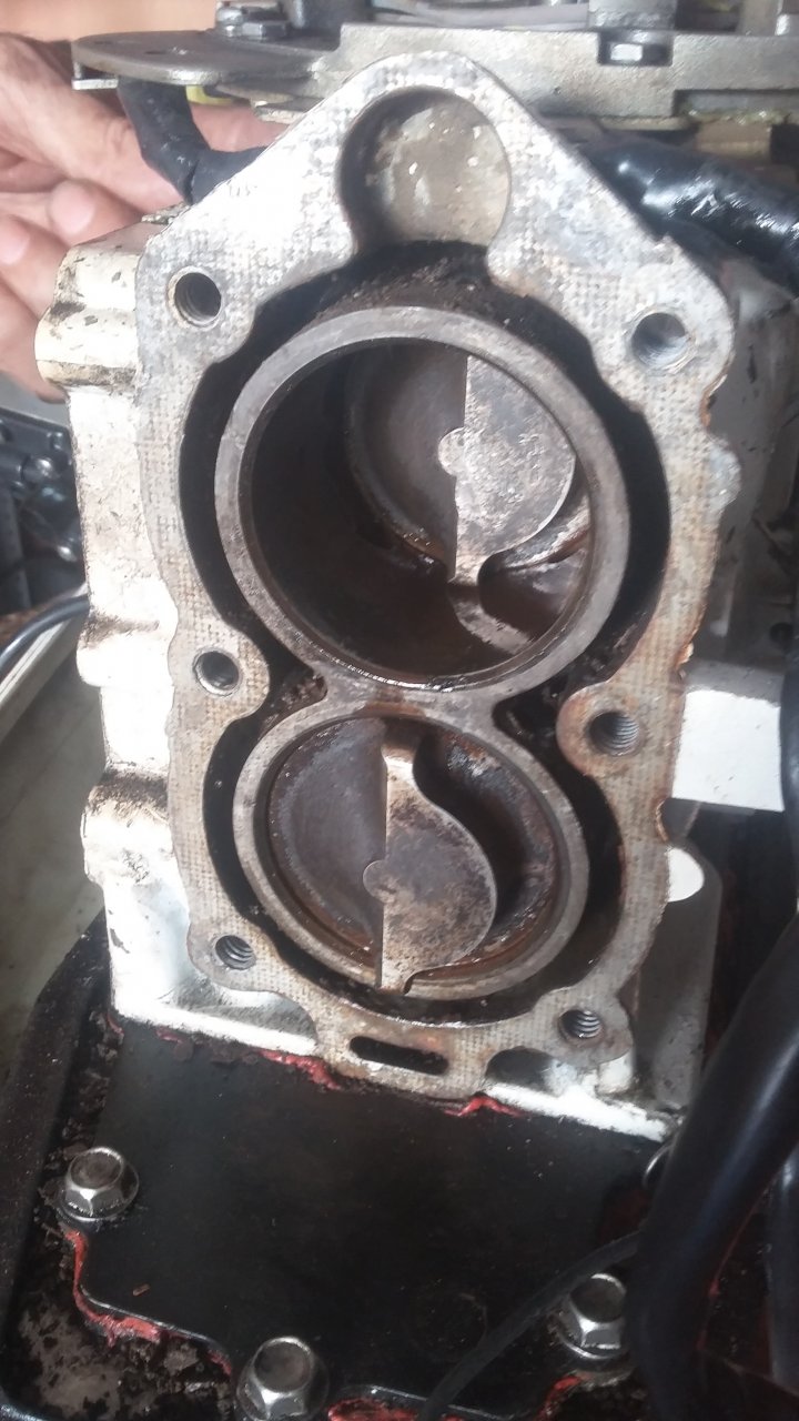

Сегодня получил заказанный комплект дюймовых ключей (в магазинах города не нашёл) и вскрыли движок. Сняли ГБЦ, - задиров на гильзах обнаружено не было, а вот кольца залегли весьма качественно! ☻ Канал охлаждения около верхнего цилиндра забит напрочь, причём не известковой хренью, а чем-то чёрным и плотным, очень похожим на нагар. Сами же поршни без нагара, всё гуд! ☺ Разборка блока цилиндров ещё впереди, но пока каких-то люфтов в КВ обнаружено не было, надеюсь, подшипники живые.
1 881
Сетку нагони на цилиндрах
