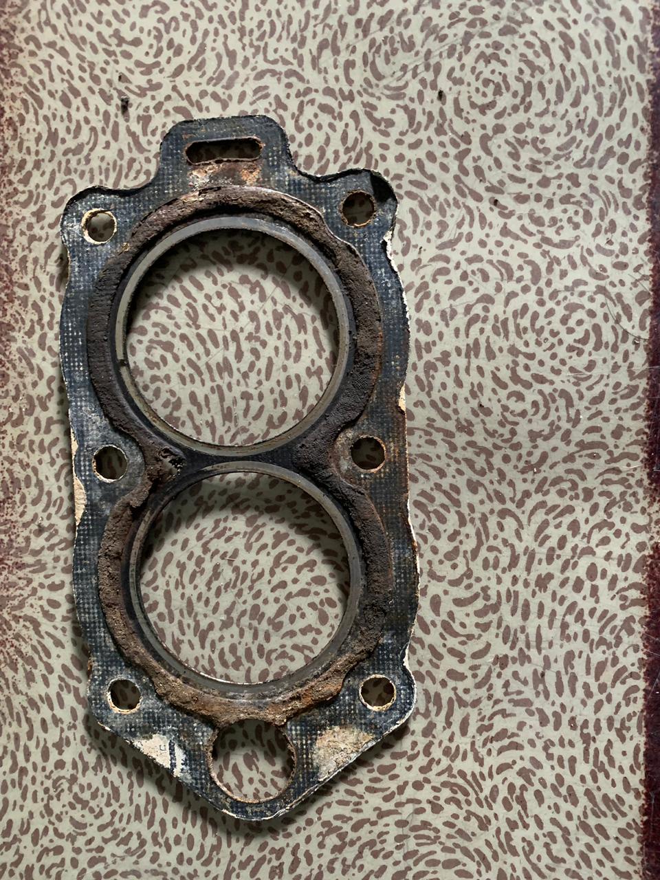

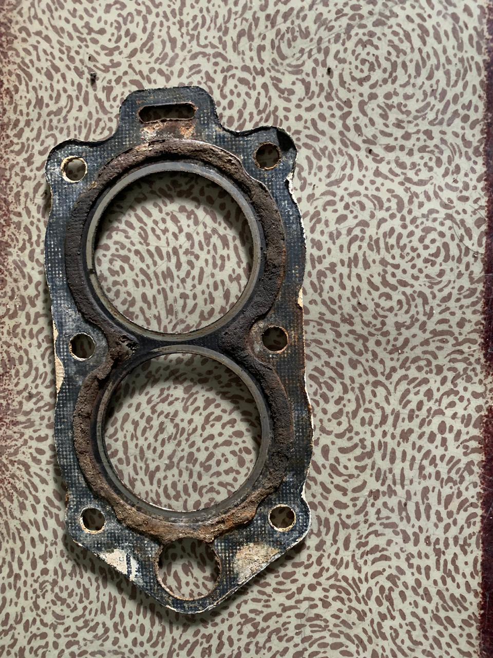

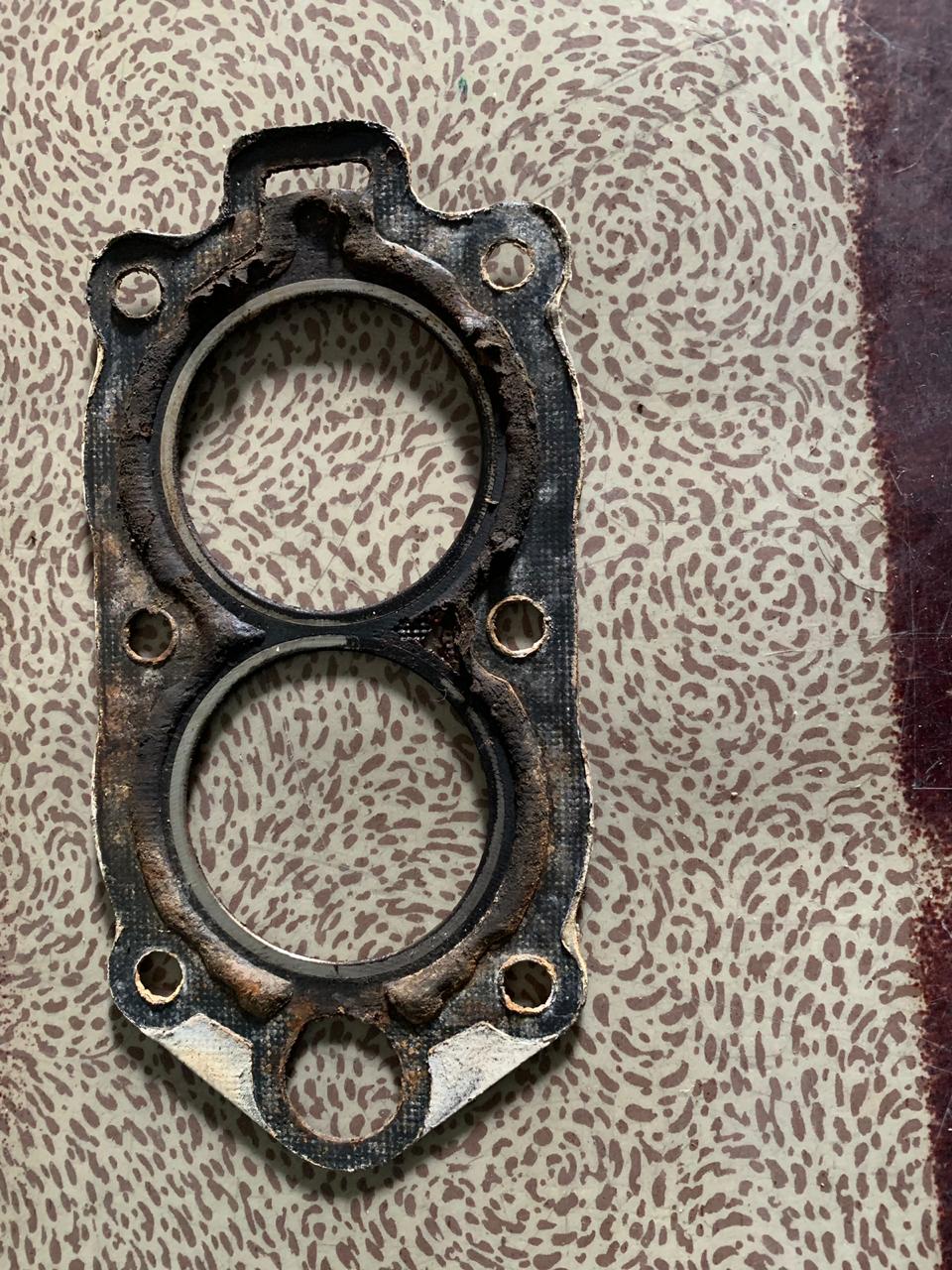

Прокладка если не порвал обжимные кольца, востанавливатся лехко
Вот этот спрей делает чудеса. Разработан специально для прокладок ГБЦ
Проверено не один раз.Наносится по инструкции, в несколько слоёв с промежутком времени.
ps Когда нет нужных прокладок или паранита и или лень рубить самому - всё также пользуюсь этим баллончиком.
Вот фото прокладки, по моему, здесь спрей не поможет?!

По прокладке воспользовался советом Volgasar и dron4ik, спасибо им большое, уже едет прокладка по просторам страны. ☺ А вот с кольцами проблема, может кто подскажет варианты?

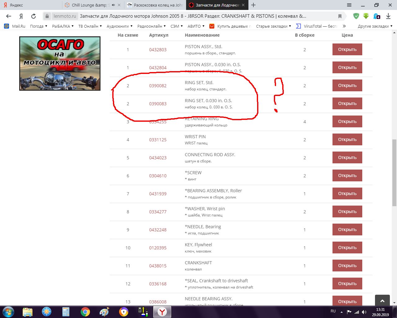

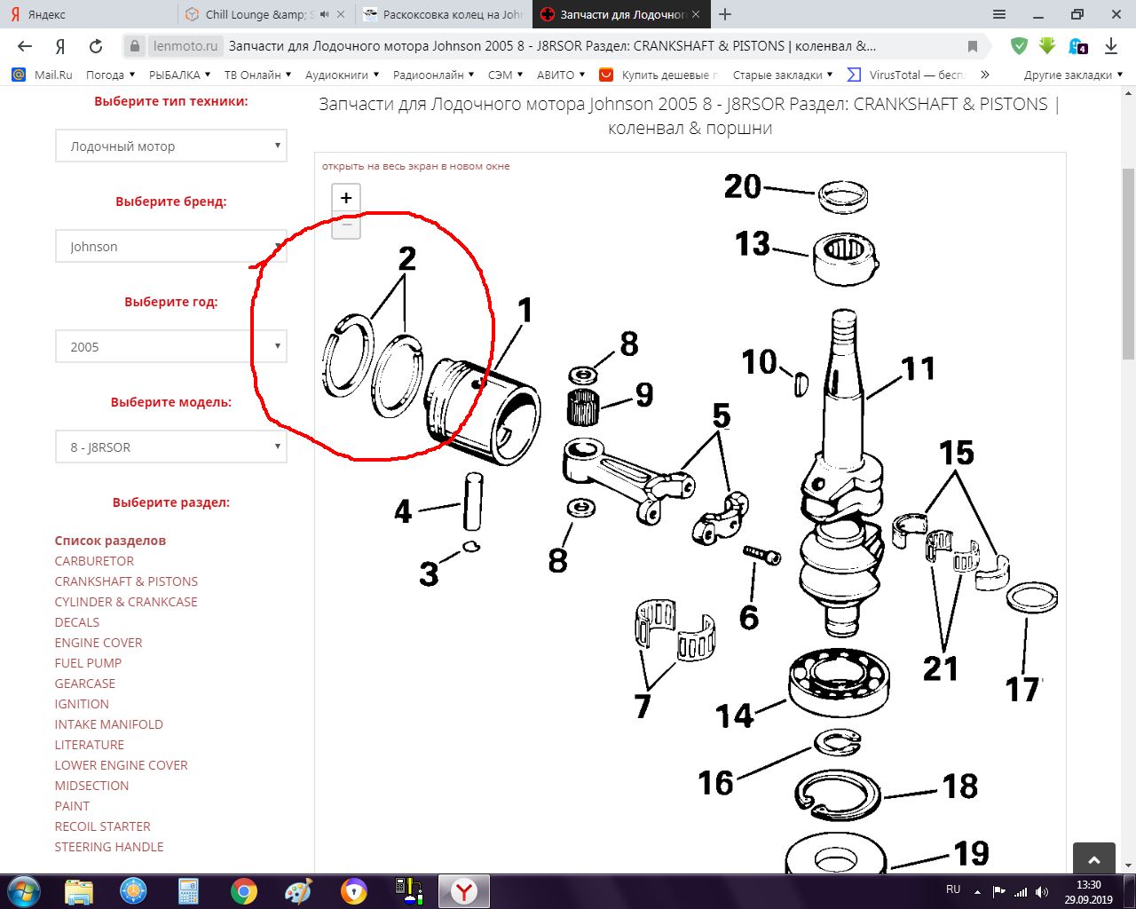

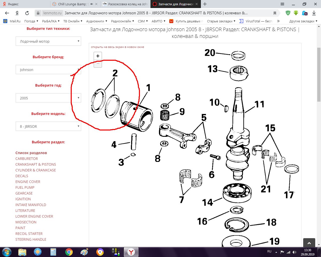

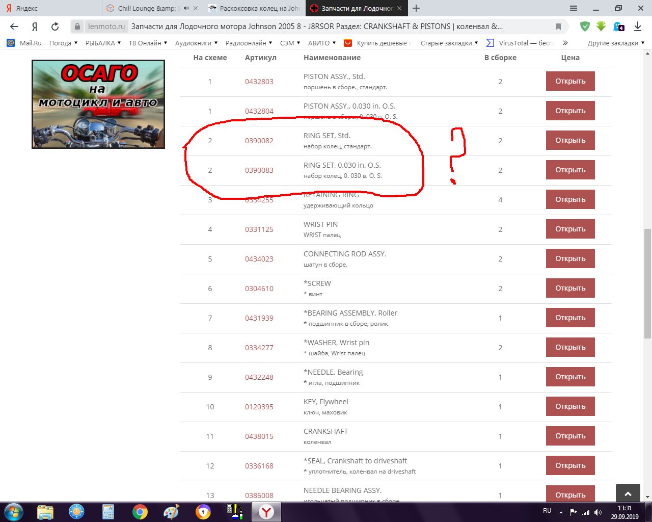

Подскажите, пожалуйста, на взрыв-схемах , в описании колец, идут два партномера 0390082 и 0390083. Это варианты стандартных (0390082 ) и ремонтных (0390083) колец? Т.е. на один поршень идёт либо два 0390082 или от ситуации с ЦПГ 0390083? Или 0390082 и 0390083?
