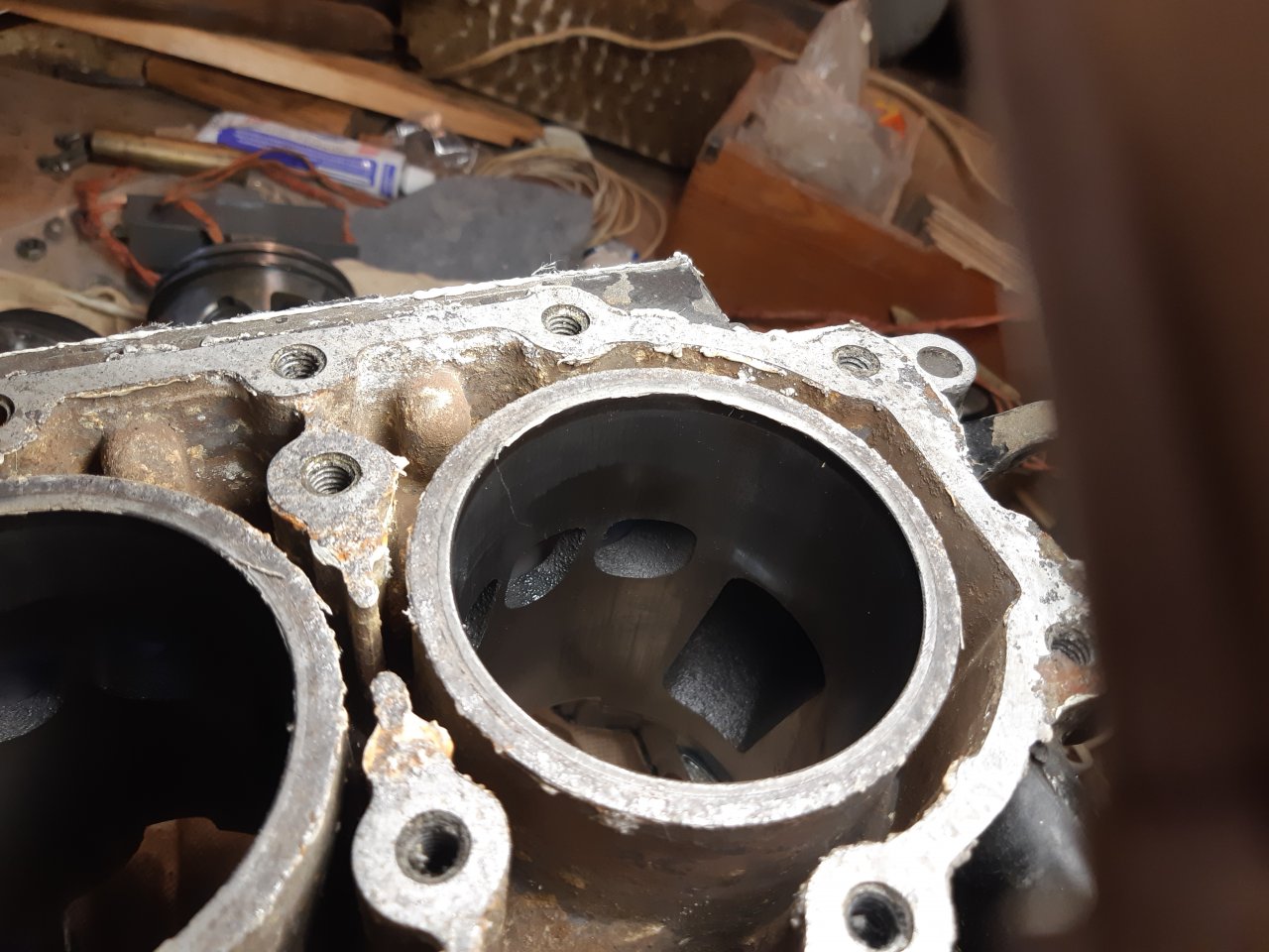

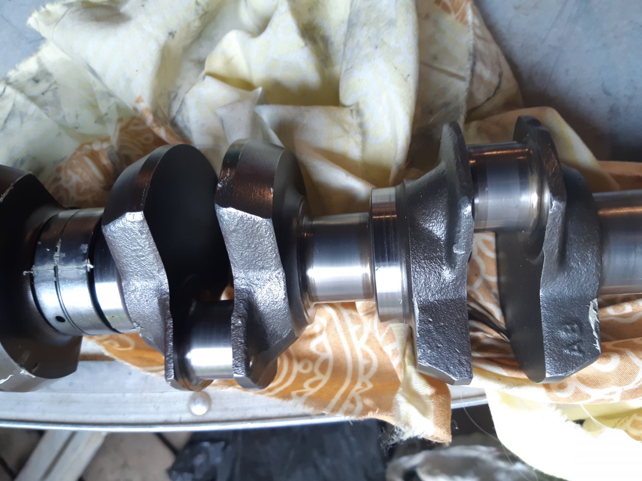

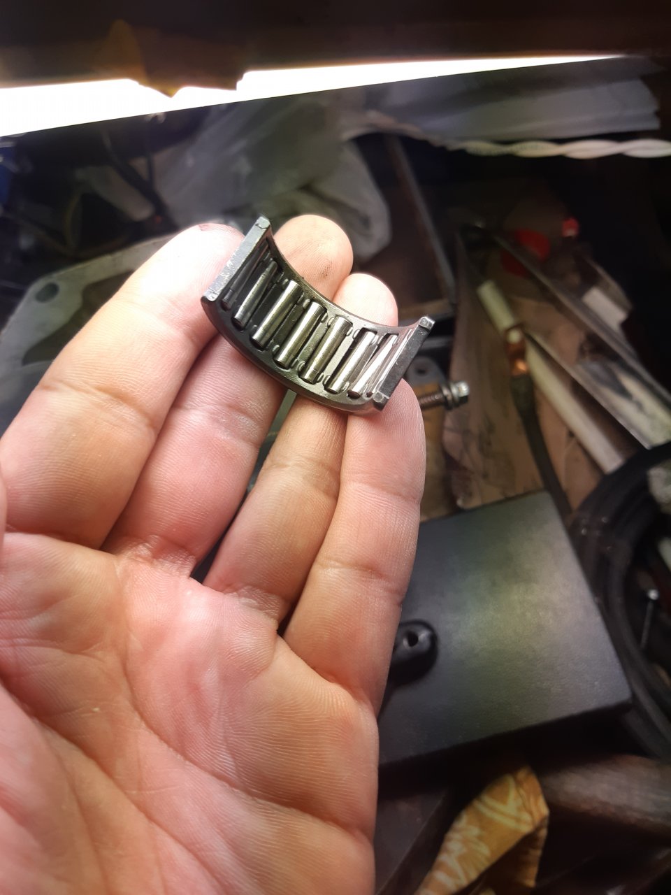

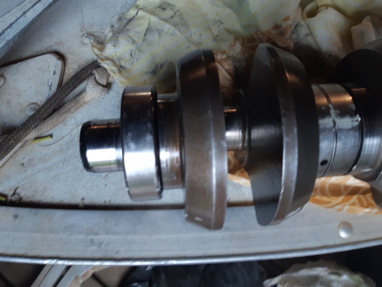

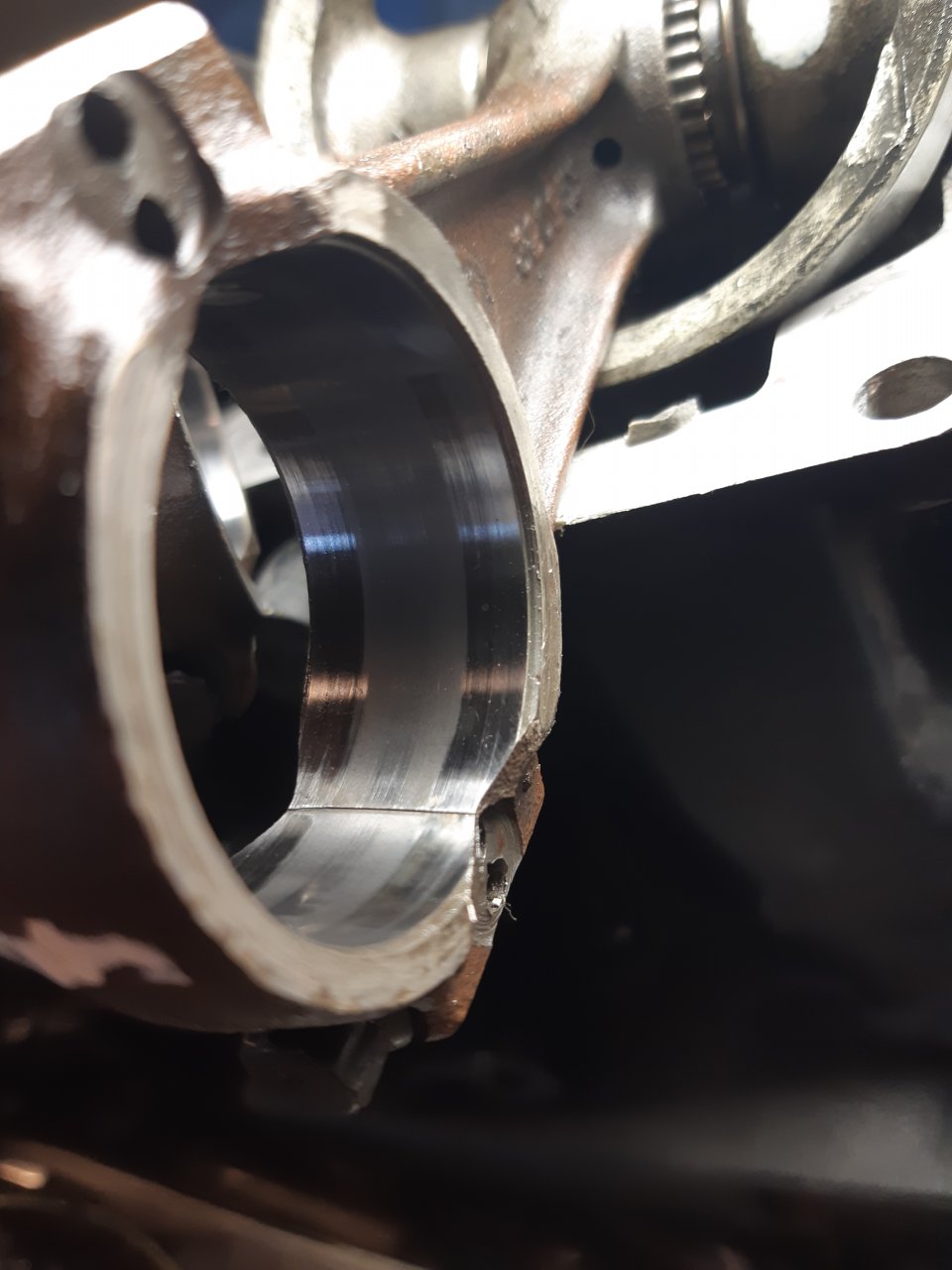

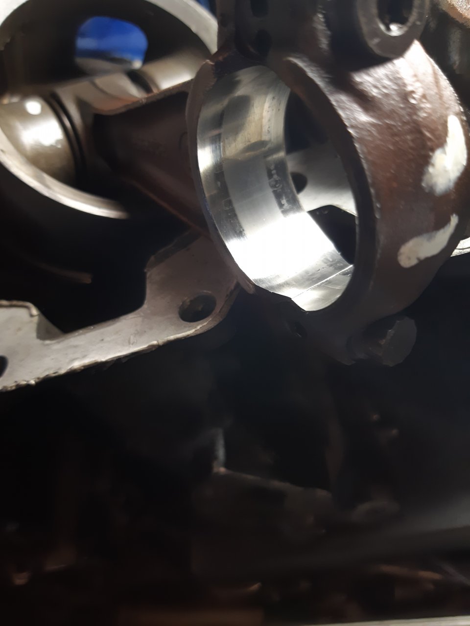

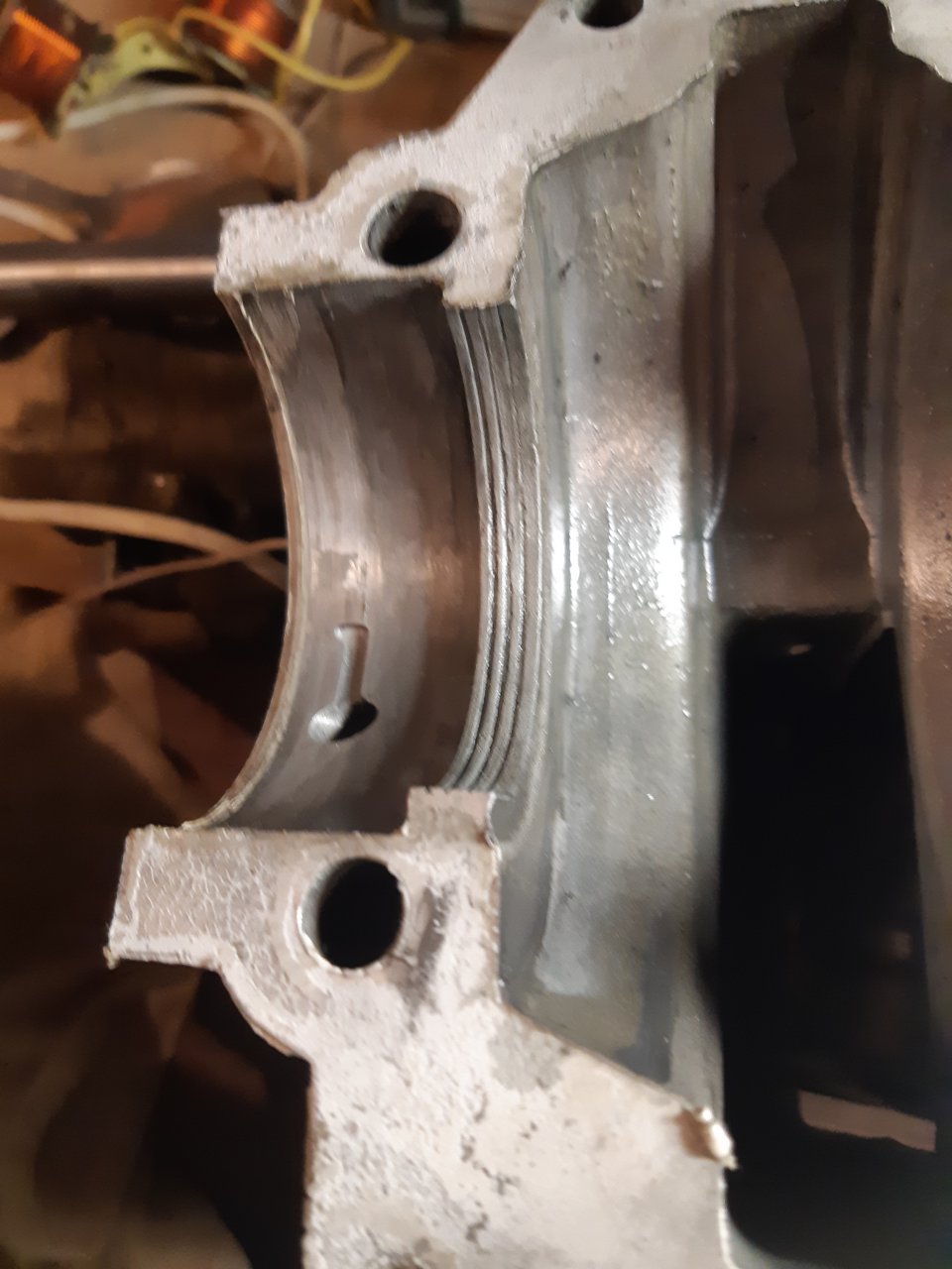

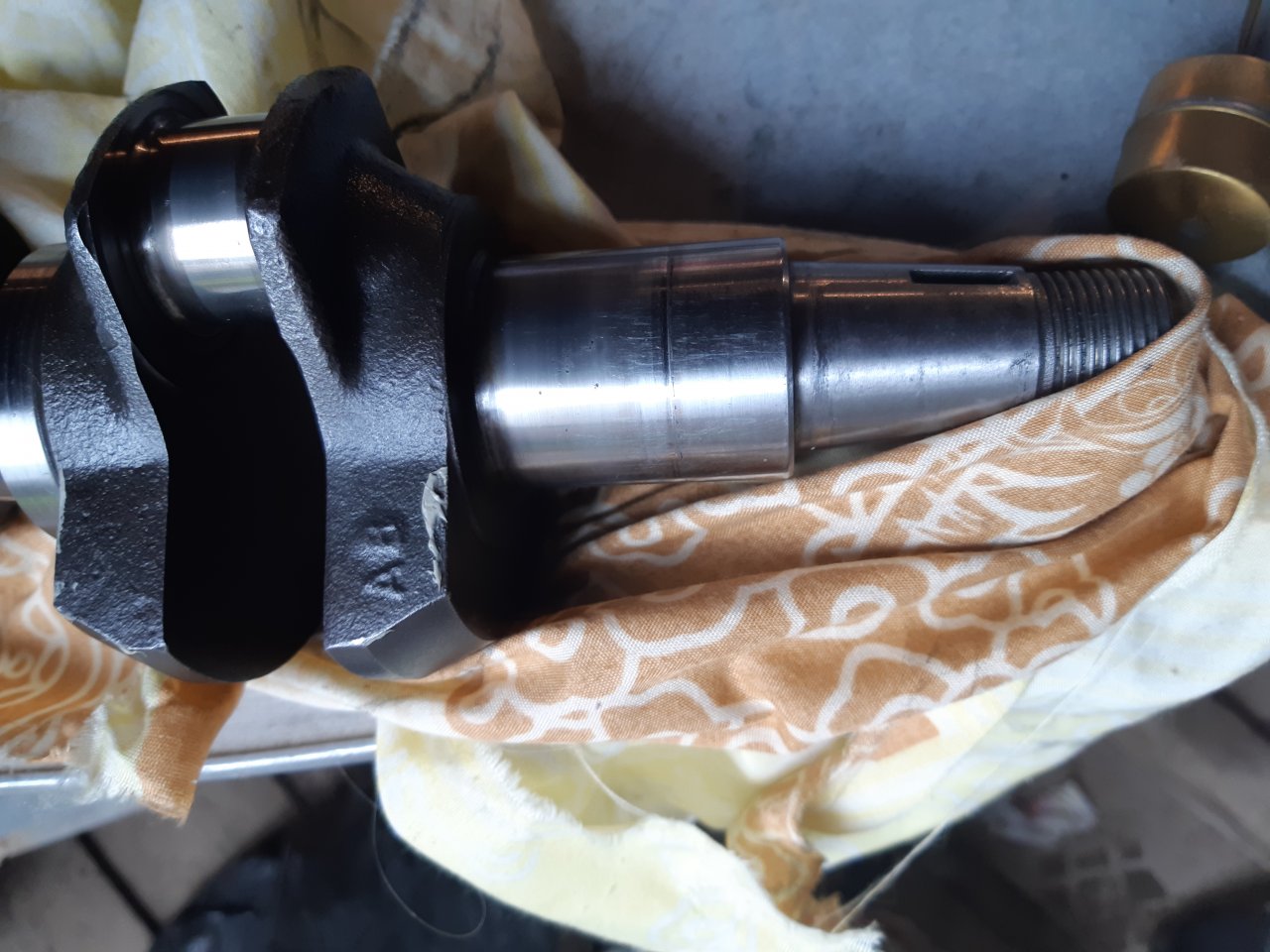

Выкладываю фотки после вскрытия.
178820
vladimirlugansk
19.07.2016
625
Ахтубинск
intex excursion 2, прогресс-4
mercury t34, вихрь-М

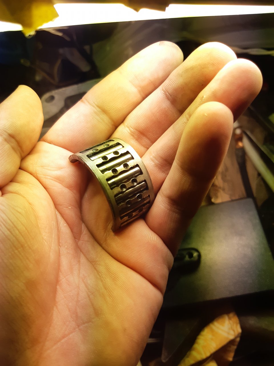

Колено все в допусках. Смущает потертость лабиринта в районе нижнего сальника. Но сальник засран не был.

Все как новое

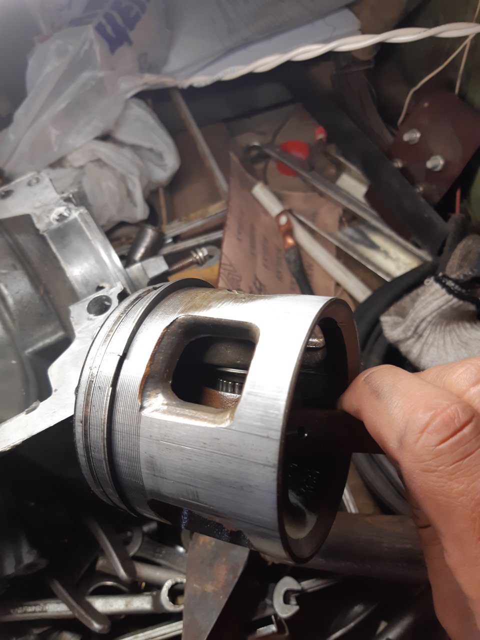

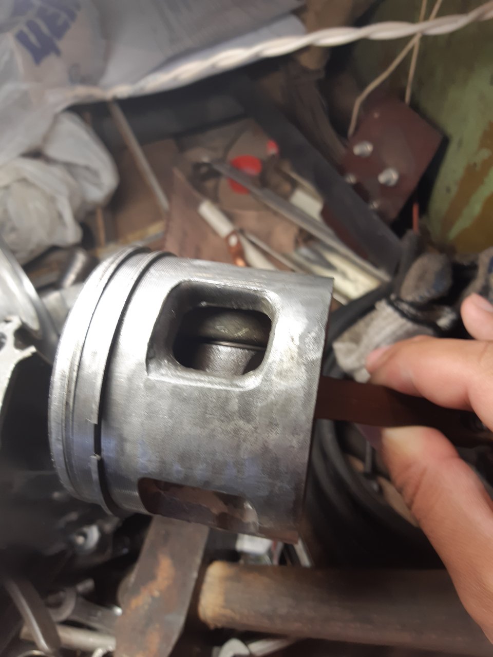

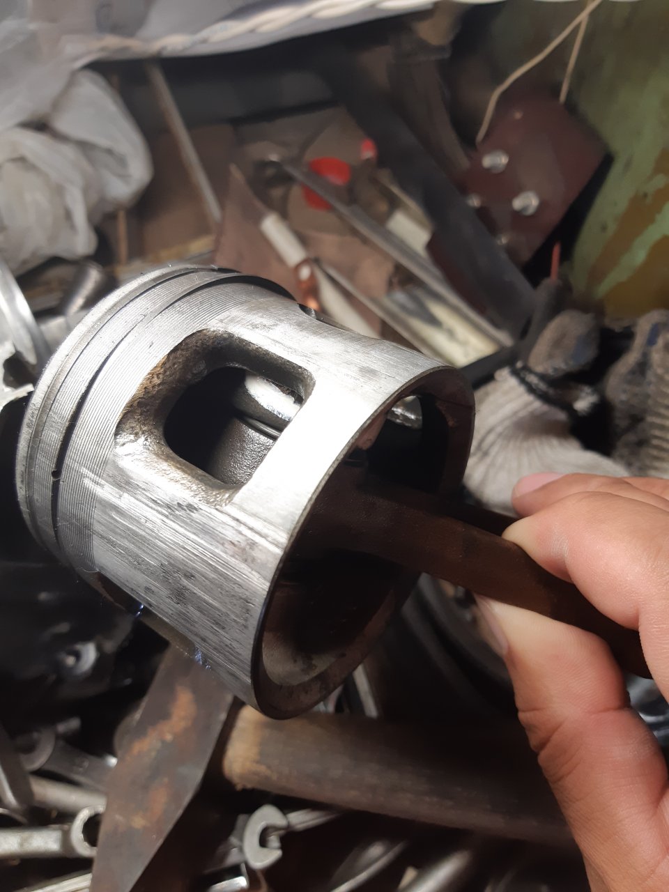

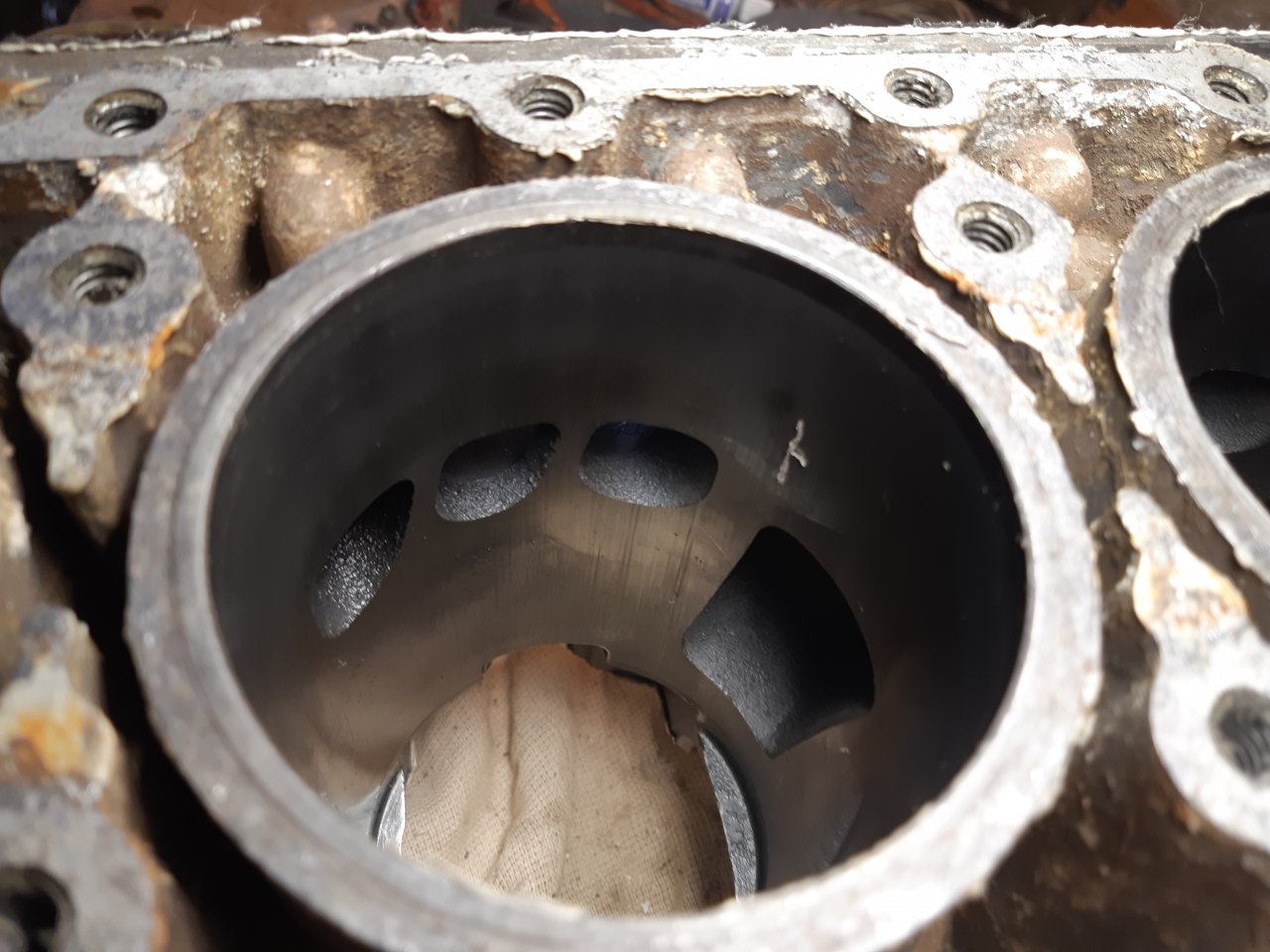

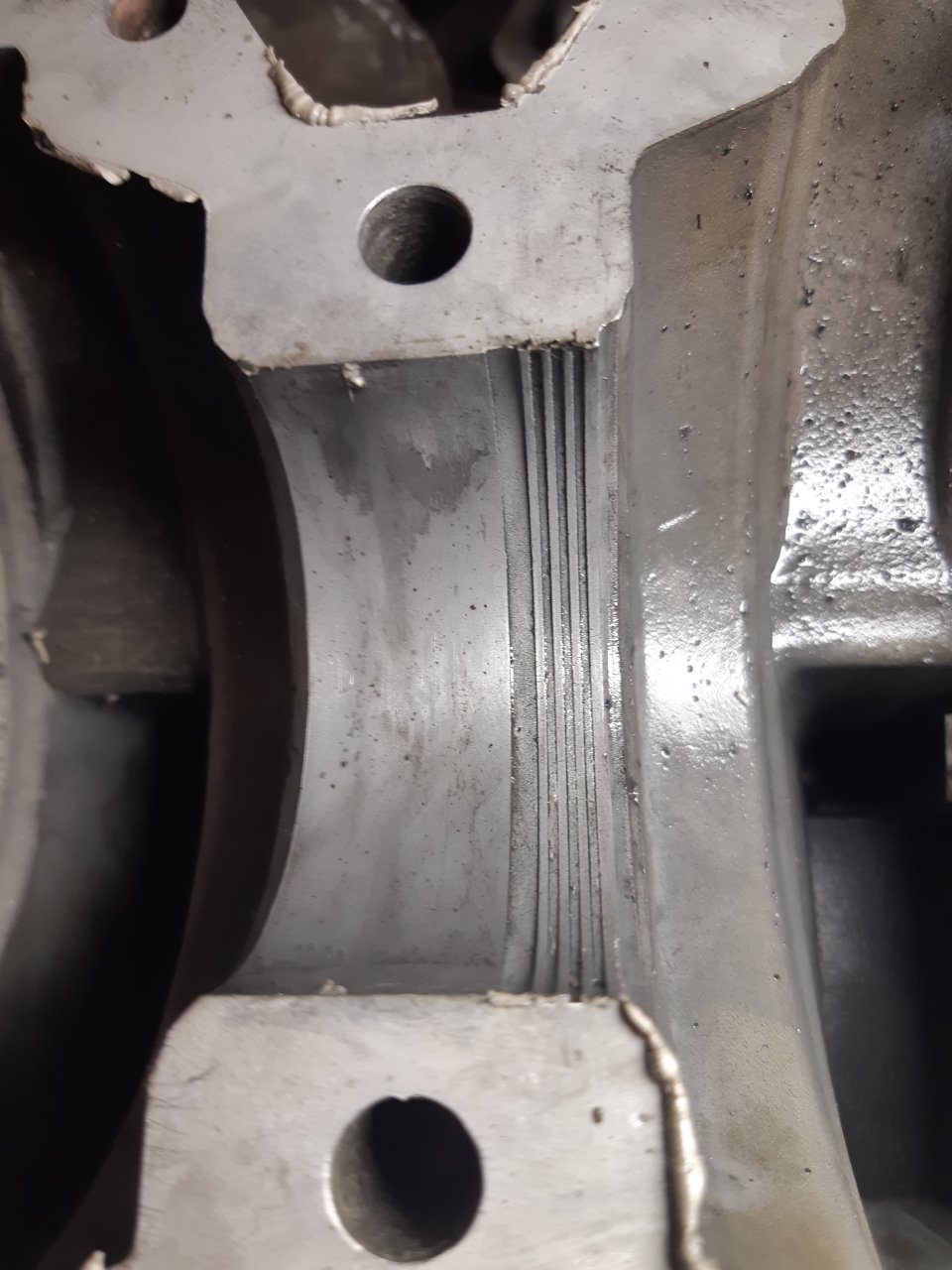

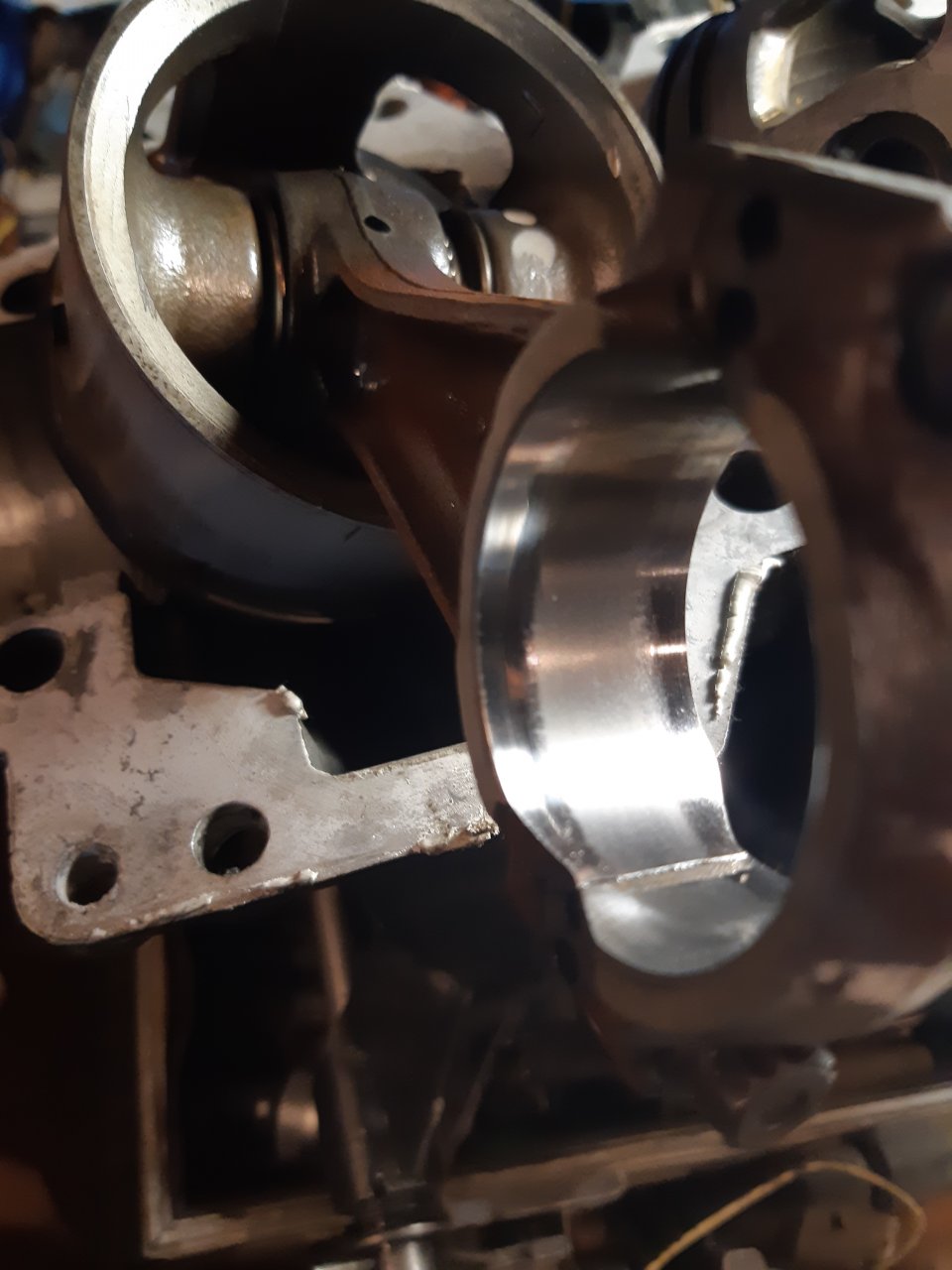

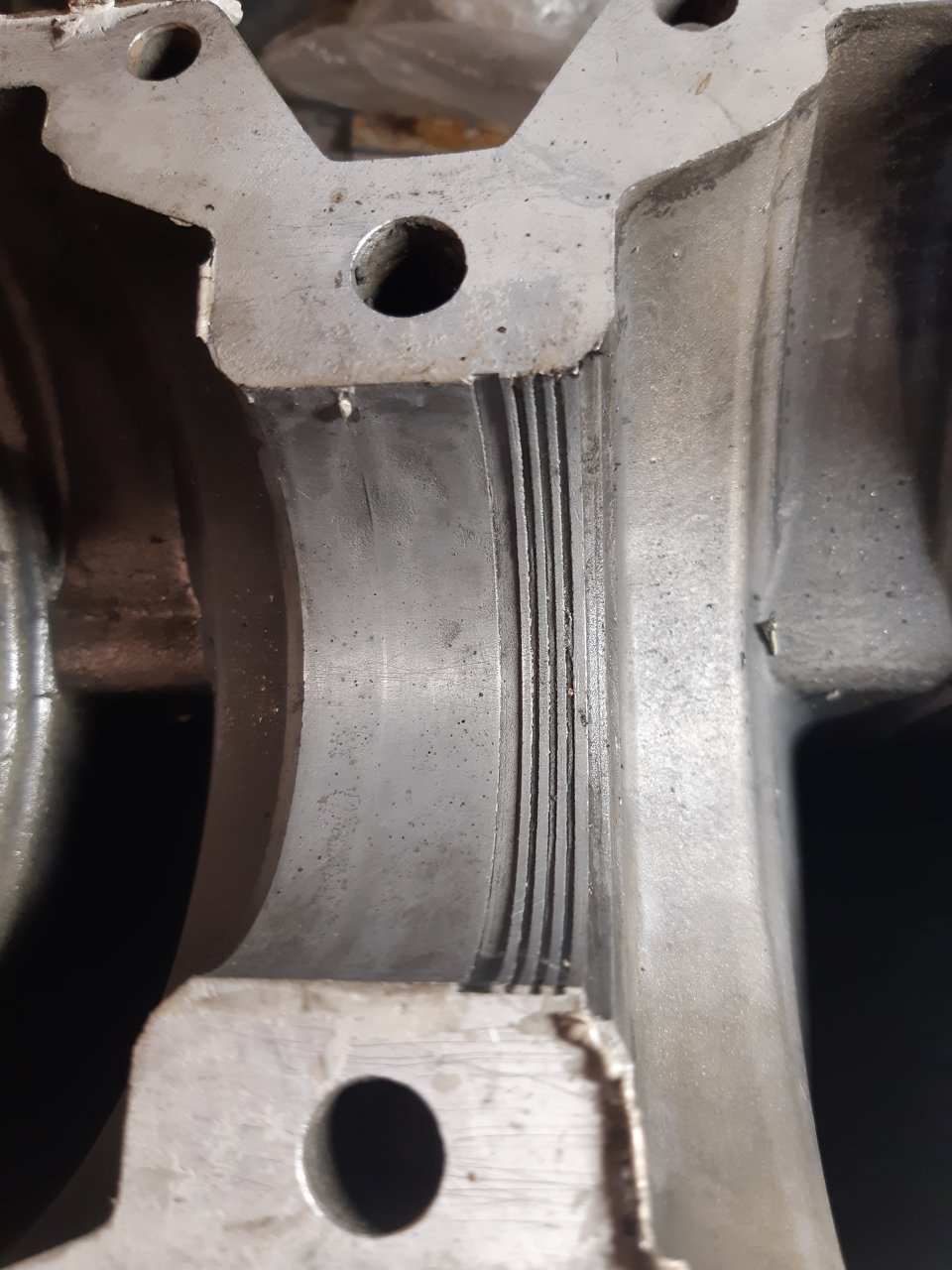

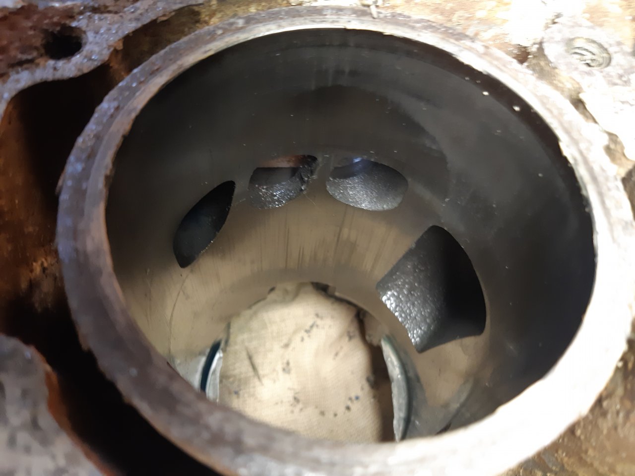

Поршня в рисках и гильзы тоже, установлен крайний официальный ремонтный размер +0.03 дюйма. В штатах есть поршня +0.04 дюйма. А можно загильзовать в стандарт, но выходит +350$ за гильзы. А ещё можно собрать как есть и продать за недорого "рыбачкам" и взять мотор по свежее и в другой комплектации))) Вот пока в раздумьях.

Не вижу ничего криминального. Поменяй поршня местами, подкинь колечки и будет еще ходить долго и счастливо...

К сожалению не соглашусь. Каждая гильза имеет риски, некоторые глубокие. Так же есть овал в пределах 4 сотки. Я в начале хотел на хонинговку отдать, но что то тормознулся. Нужно микрометром точно поршня измерить. Кроме того, один из поршней имеет странную геометрию. Стремно как то.
11 317
4 988
2- тактнику все равно на эти риски. Тем более глубоко продранных я там не увидел. 2-х тактник без пробьем работает с зазаром до 0.30мм. Даже если на цилиндре есть задиры, при установке другого поршня(или смены их местами) риски на поршне и гильзе не совпадают и дальнейших задиров не происходит, а задиры на поршне закоксовываются отложениями и все прекрасно работает.

Можно деньги и ремонт в пустую выкинуть!!!!!!
Надо точно знать допуски под этот мотор и делать замеры.

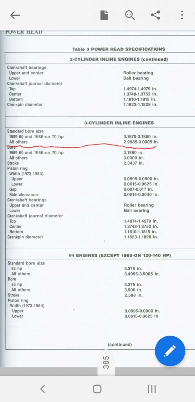

Спасибо конечно. Но в этой таблице максимально 60 2-х цил. А у меня 3-х цил.
John k
12.07.2018
426
76
г. Петрозаводск
Меркури-30, Нептун-23, джонсон-50, хонда-5, был джонсон-10, была москва-10.5
vladimirlugansk
19.07.2016
625
Ахтубинск
3,0 - стандарт, если правильно помню. +0,3 - третий ремонт

Это такая же как в файлообменнике. Но допусков там не нашел. Там главное тепловой зазор наверное. Посмотрю по новым, может найдется.
John k
12.07.2018
426
76
г. Петрозаводск
я еще в ворде скидывал, но том точно только 2-х цилиндровые...3-х цилиндровых нет
