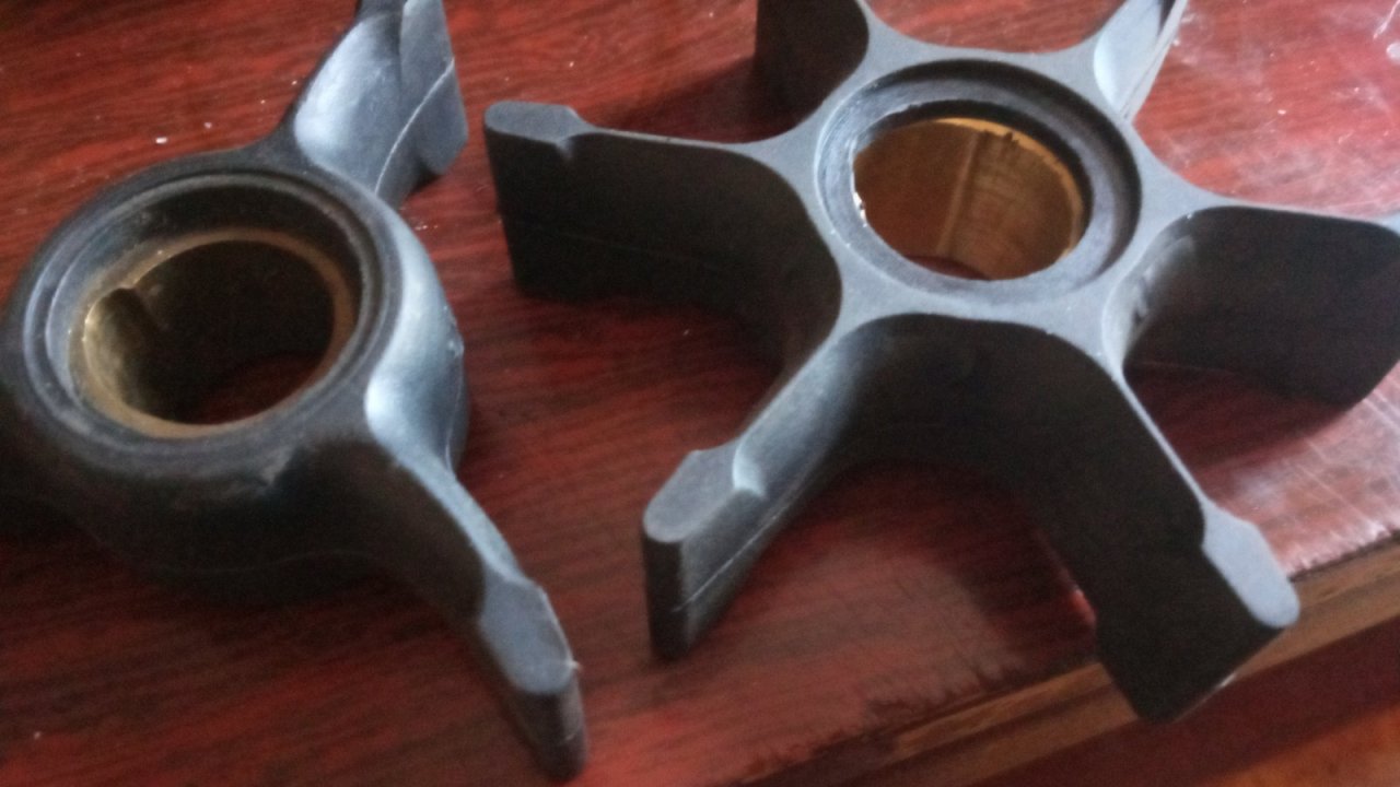

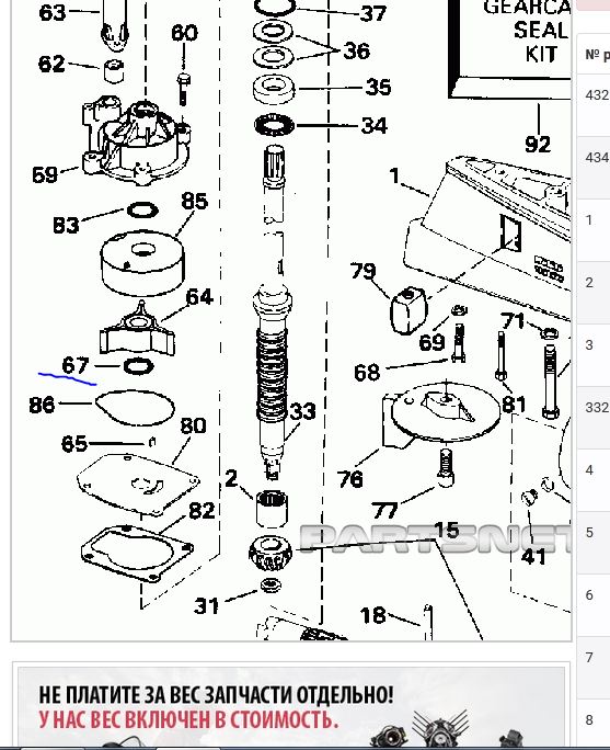

Вот в чем и дело то... На твоем и крыльчатка с шестью лепестками.
И далее я порылся на ботснете и нашел, что эти кольца, а второе над верхним зеркалом, ставились с 1989 по 1998 на 60 и 70 сил точно, а после их убрали))
Я вот на днях купил киткомплект помпы с Алиэкспресса, там у крыльчатки и места под кольцо это нету. Но что то должно ставиться.
Сравни.
На то он и али. Почти так как оригинал. Зарекся брать только оригинал. В дальнейшем выигрыш во времени обеспечен. Тем более там разница вроде не сильно. Единственное - нет гарантии что из штатов приедет не тоже самое. Покупал недавно рычаг на машину - прислали шлак китайский.
Этот полностью киткомплект помпы стоит 2030 с бесплатной доставкой.
Крыльчатка, стакан, корпус, резинки уплотняющие, зеркало, прокладка под зеркало, винты, уплотнение трубки и уплотнение на корпус.
Хотя, если приглядеться можно сказать - пойдёт. Нашел фотку этого колечка.
Сравни.
Нифига там ничего не ставится. То, что я думал канавка, это верхняя сторона.
В общем, такая же крыльчатка, только 6 лопастная и без места под кольцо снизу. Разглядел, пинда я слепая...:crazy:

Интересно как оно по высоте будет в итоге.

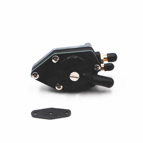

Еще есть такой вопрос - кто нибудь покупал топливный насос за 10 баксов?
Продаван в Россию не отправляет. На али их есть, как по качеству не знаю, но крыльчатку с али в том годе ставил - сезон отлично, что в этом - посмотрим.

По ссылке открывается главная моторки. Но на али нашел уже с доставкой около 900 рупий.
Покупал на Али топливный насос 2 года назад, выбрал самый дешевый, работает не хуже Американского

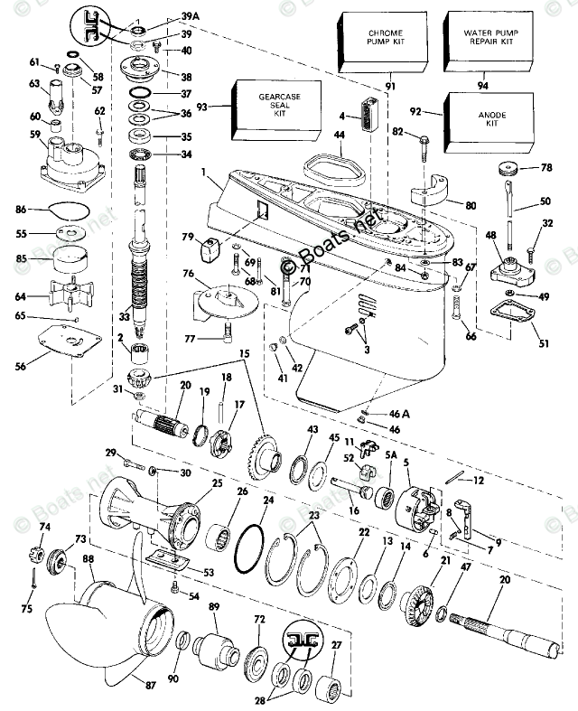

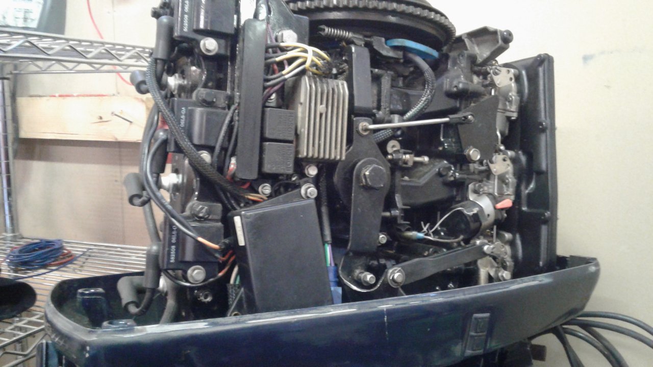

Сегодня разобрал всё. В итоге - стоит поршневая 0.3, т.е. в цифрах это 3,030 дюйма. Это крайний официальный ремонтный размер. Сторонние производители предлагают и 0.4. Прикинул стоимость капиталки, выходит где то 50 т.р. и тут замаячил мотор 70л.с. 1996 года но без редуктора тоже за 50 т.р. и с тримом и с машинкой . Отсюда вопрос - заменяемы ли редуктора?
vladimirlugansk
19.07.2016
625
Ахтубинск
intex excursion 2, прогресс-4
mercury t34, вихрь-М
Отвечая на свой вопрос - хрен, шлицы разные.
алексон67
30.06.2018
122
Лен.обл.г.Выборг
было много ,
много
Если память не изменяет с 89 по 2002 год одинаковые
Если что есть коммутатор на ваш мотор.

Спасибо. Коммутатор целый оказался.
