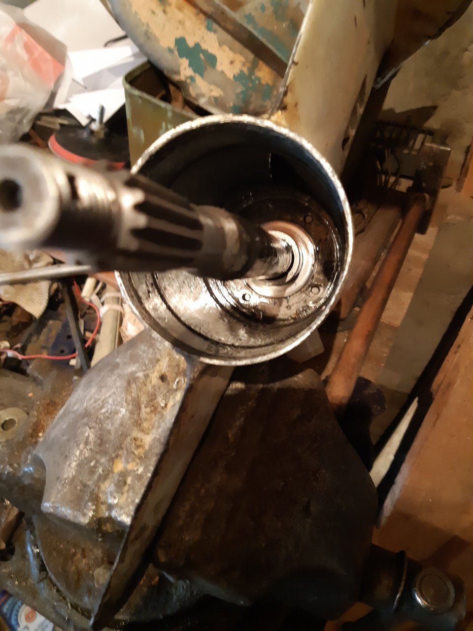

Короче, решил пока снять редуктор и определиться с ним более детально. Снял с сапога, включил нейтраль и начал неспеша прокручивать за вал винта. Затем включил передний ход. В результате прокручивания почувствовал в одной точке "хрусь-хрусь". Пока не разобрал (съемника нет), но что то мне подсказывает что какой-то шестерне кирдык. Если так, логично заменить шестерни (цену вопроса видел, если надумаю менять то сразу все). Начал читать про замену, выяснил, что регулировка только по высоте пиньона, что на мой взгляд, недостаточно. Как его в итоге регулировать? Так же как на вихре, по пятну контакта? Собрать, дать нагрузку на вал винта, прокручивать и на краску проверять?

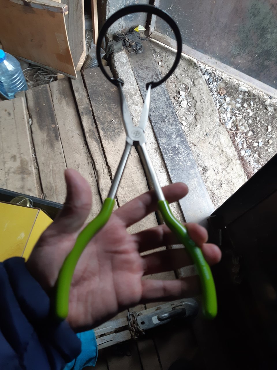

Полез в редуктор. Вопрос - чем снимать стопора? Родной специнструмент наверное дорого. Как представлю что при регулировке нужно будет их снять-поставить раз несколько, сразу нехорошо становится.

Нужна такая хрень. Но ценник конский. Суть в том, что съемники стопоров которые мне доступны не подходят т.к. при раздвигании наконечников в борта цилиндра редуктора упираются ручки. Самые длинные были 200 мм. По этому, может хоть модель или размер кто подскажет. Заказывать по интернету придется.

Сам сделай из обычного .
Минута рабоиы брогаркой и 3 минуты сваркой

Ни сварки ни болгарки. Пока ищу готовое решение. Если не найду - буду делать хэнд мэйд из полосы 3мм с приваренными гвоздями.

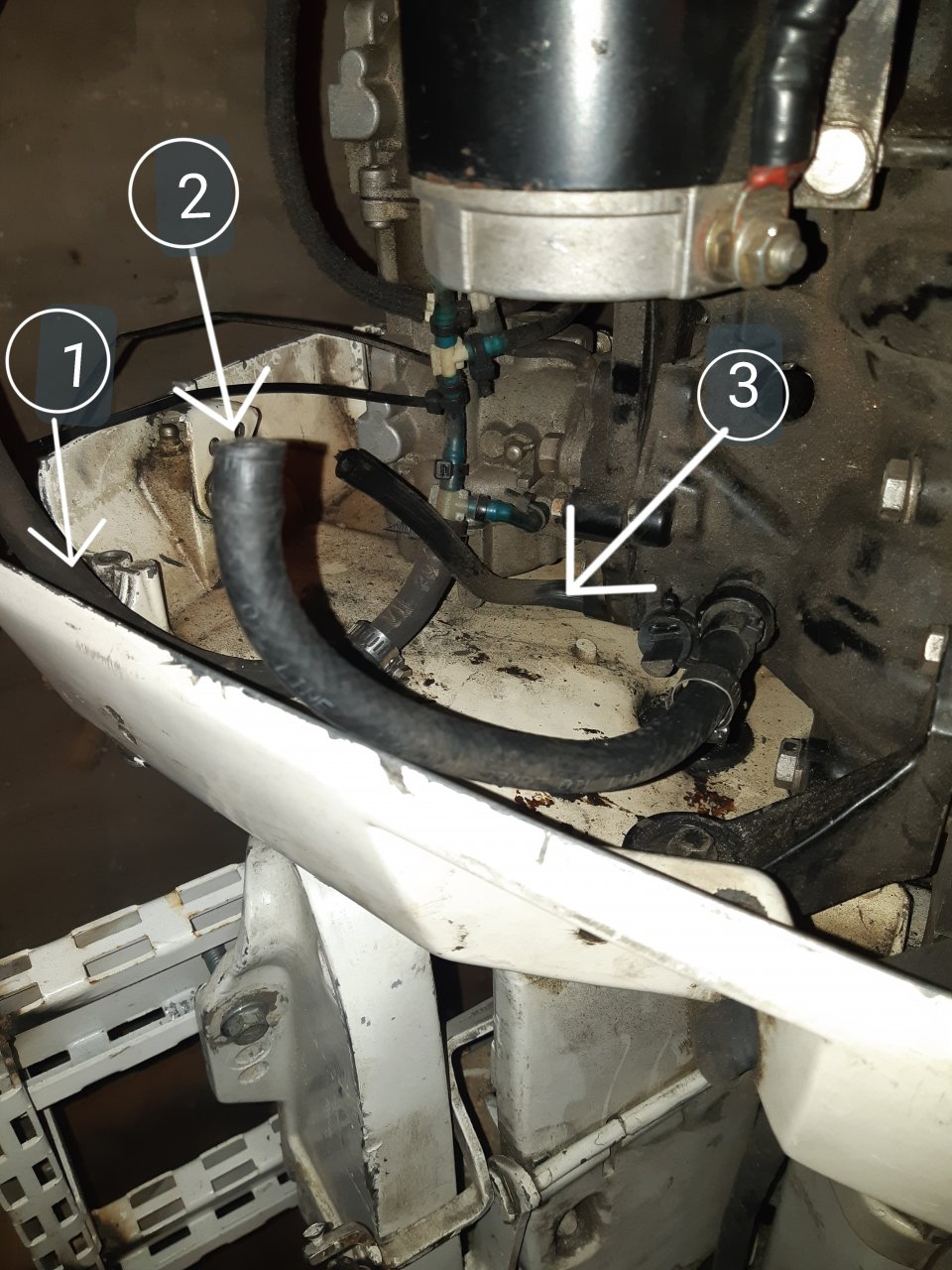

Еще вопрос - от чего трубки? Номер 1 - подача топливной смеси. Номер 2 - скорее всего соединение с картером (привод насоса). Номер 3 - х.з.
Мотор с VRO, сам блок VRO залит каким то говнищем, имеет 3 штуцера, но это отдельный вопрос. Кстати, в руководстве которое есть на сайте глава про VRO к сожалению отсутствует. Если у кого есть, поделитесь пожалуйста. Восстанавливать его (VRO) не собираюсь, но что к чему понять хочется.

Купил наконец.
172165
Цена вопроса 500 рублей. В Волгограде нашел.

Ничего криминальногоИМХО. Пиньон в порядке?
Это в следующей серии))) свет выключили. Вроде без сколов, но где то был хруст при прокручивании. Разбирать планирую полностью, резинки все под замену, т.к. стоят еще родные и некоторые поплющенные. Когда все разберу, каждую детальку отсниму. По корпусу планирую: пескоструйка, грунтовка, окраска.

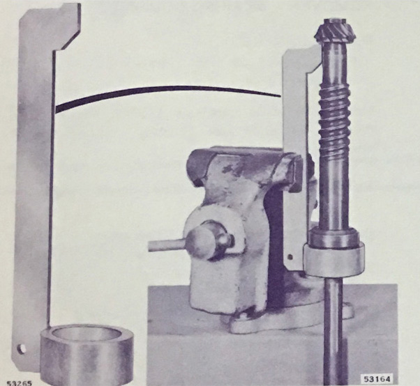

Вычитал, что для выбора регулировочных колец, необходимо использовать инструмент 315767 с эталонным размером. Нашел три варианта в дюймах 7.511, 7.250 и 6.472. Какой из них правильный?

Посмотри пятно контакта, если оно нормальное, не парься, собирай и радуйся жизни.
Будешь в Волжском можешь заехать завести свое железо, посмотрим, подумаем что с ним. Тел для связи в Л.С.
Ок. Спасибо.
закинул в файлообменник инструкции: в той которая в пдф на стр.447 информация по ВРО, а в той которая в ворде общая для таких моторов, отличие только в количестве цилиндров, да и так там много полезной мнформации.
https://transfiles.ru/9s4lb , храниться там будет 14 дней, потом сотрется.
