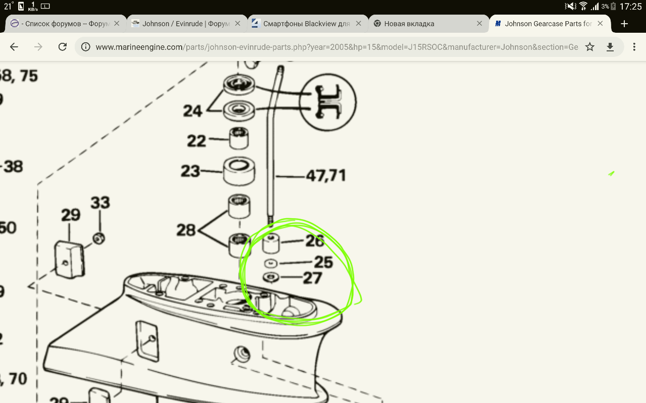

Дошли руки до замены сальников и крыльчатки и возник вопрос, как менять уплотнительное кольцо на тяге реверса. 157527 157529
У меня напрашивается только один вариант - сделать съёмник в виде шпильки длиной 250мм, воткнуть вместо тяги, изнутри накрутить гайку с шайбой, снаружи пластину, шайбу, гайку и крутить эту гайку вытягивая втулку и остальное. Правильно я думаю, или как-то по другому надо? Да можно ещё редуктор феном погреть.....

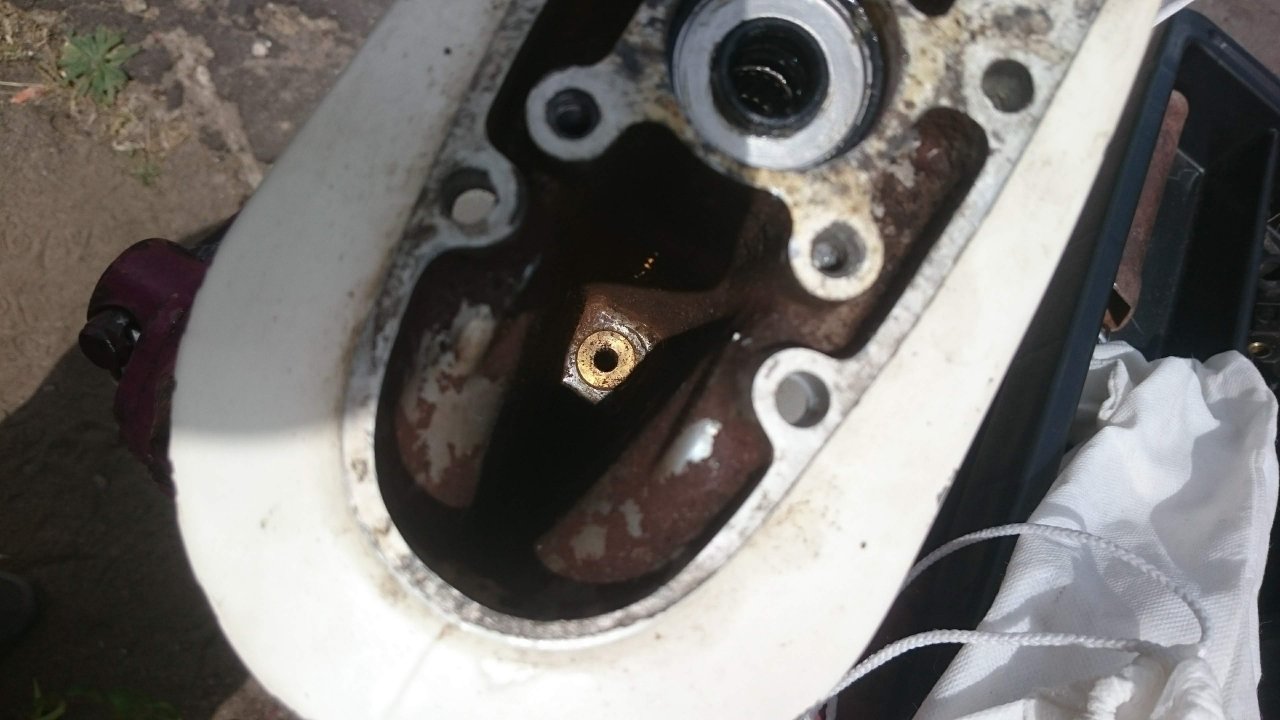

И ещё - пластина под крыльчаткой немного проеденая - менять нужно или хрен с ней?

Приветствую товарищи!
Дошли руки до замены сальников и крыльчатки и возник вопрос, как менять уплотнительное кольцо на тяге реверса. Посмотреть вложение 157527Посмотреть вложение 157529
Из нутри невыдовишь ,сальник же в стенку упёртый

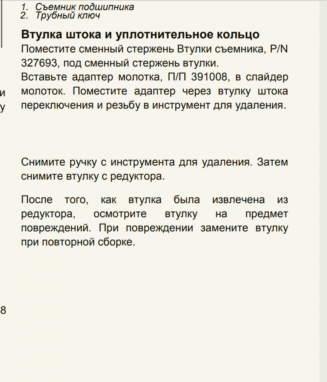

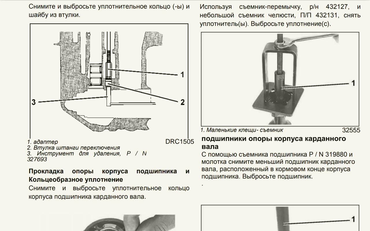

Вот смотри что в сервис мануале 157561157562

Вот смотри что в сервис мануале Посмотреть вложение 157561Посмотреть вложение 157562
Ну если съёмник есть то проблем нет, но делать его дольше чем резбу резать
