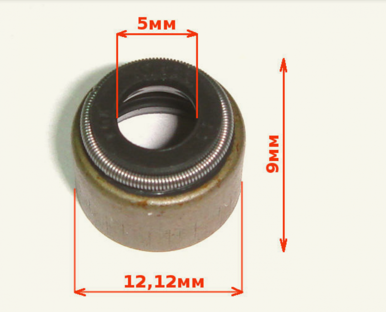

И ещё думаю воткнуть вместо этой долбаной фтулки :hahaha: что-то типа такой хрени 157642

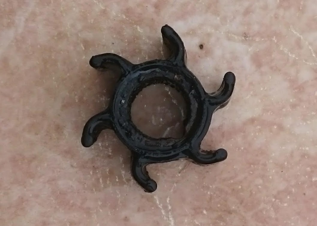

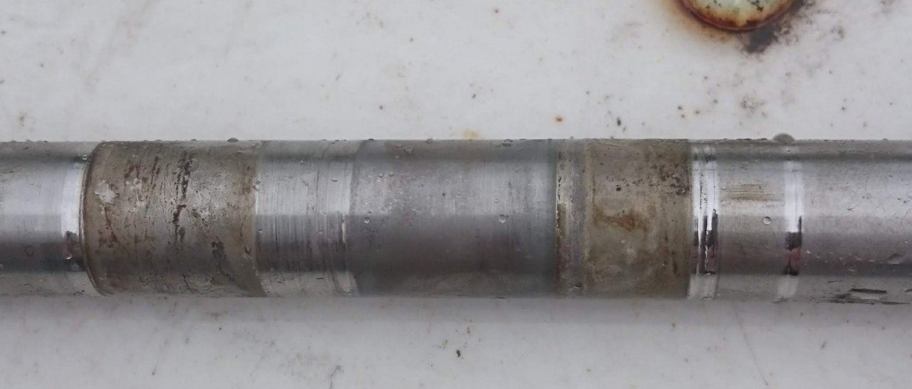

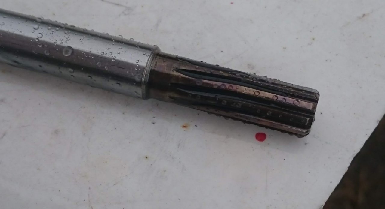

Снял сегодня родной редуктор, думал просто крыльчатку заменить, в общем мандец валу и верхним сальникам - похоже через них и была эмульсия. Крыльчатке тоже всё, почти как деревянная стала, с 2005 года стояла. Хорошо с донора вал есть - как новый. 157789157790157791
Да ещё и скрутился.

Снял сегодня родной редуктор, думал просто крыльчатку заменить, в общем мандец валу и верхним сальникам - похоже через них и была эмульсия. Крыльчатке тоже всё, почти как деревянная стала, с 2005 года стояла. Хорошо с донора вал есть - как новый. Посмотреть вложение 157789Посмотреть вложение 157790Посмотреть вложение 157791
Да ещё и скрутился.
По ходу удар когда то был винтом, шлицы чуть скручены, но это не проблема, если биения нет, вот канавки от сальников, да, как мне думается вал можно отложить как резерв, и попробовать его восстановить, канавки аккуратно наварить, обточить, потом зацементировать, и прошлифовать, думаю обойдется дешевле чем найти хороший вал. Кстати на АЛИ новые помпы не дорого продаются.
Крыльчатка подходит с Тохатсу 9,8. Внутреннее/посадочное отверстие у Тохи по-моему на 0,5 мм меньше. Я себе на 216 сс 84 г. установил. И недорого.

Сама помпа в порядке, а крыльчаток у меня 3штуки новых и одна с донора, вроде мягкая не потресканая, похоже как свежая.
Ну а вал, хрен знает, пусть лежит на всякий случай. Надо будет узнать как восстановить.
Вся помпа в сборе стоит 1500 рублей, это совсем не дорого.
