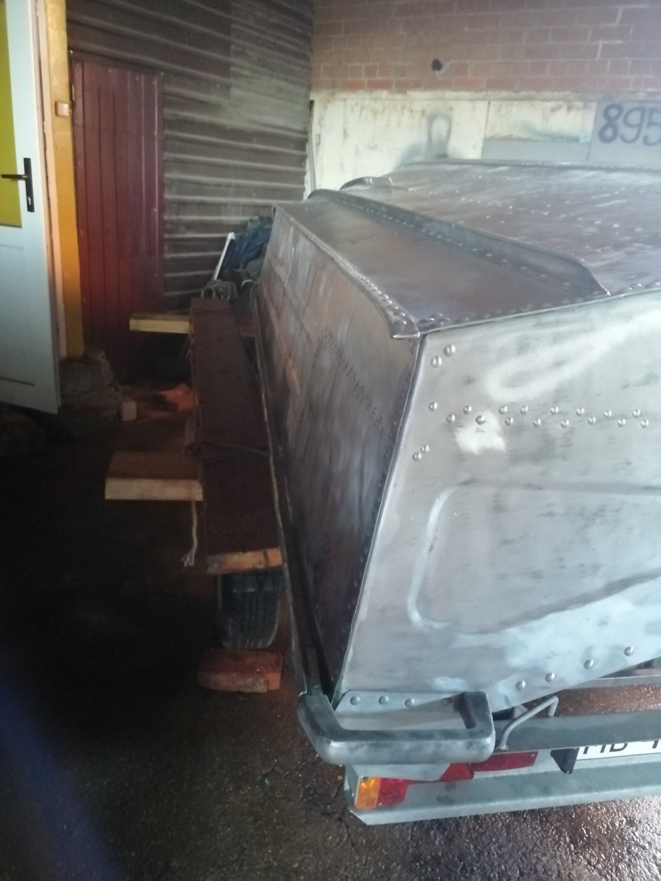

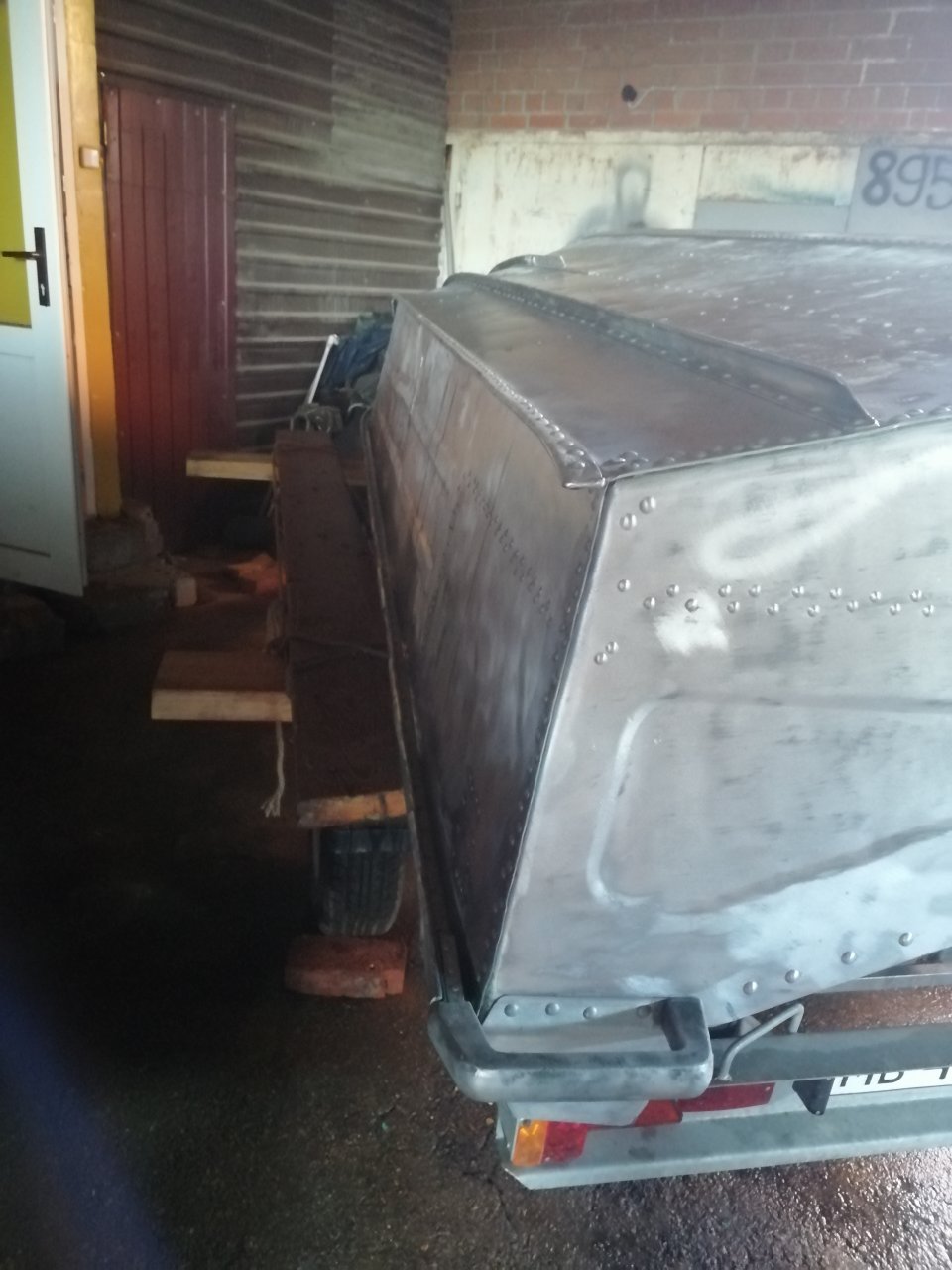

К счастью у них нет такого понятия как"плохо заметен"У меня на лодке так получилось,что можно сказать"плохо заметен"(не специально.Так вышло)Я даже цифры маркером обвёл.Пока никто не дободался.
Понимаешь,Володя,у тебя цвет борта-один,а там как специально камуфляж нанесли,чтобы скрыть номер.Вот про что я говорил.Как и гайцы-нечитаемый номер.

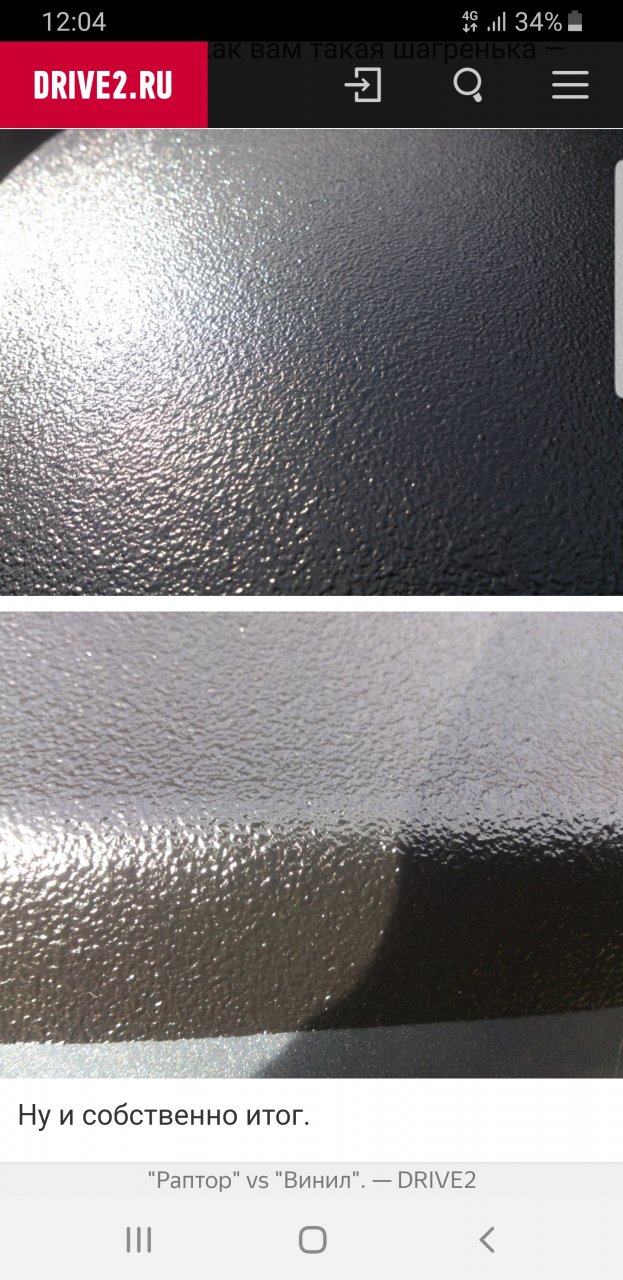

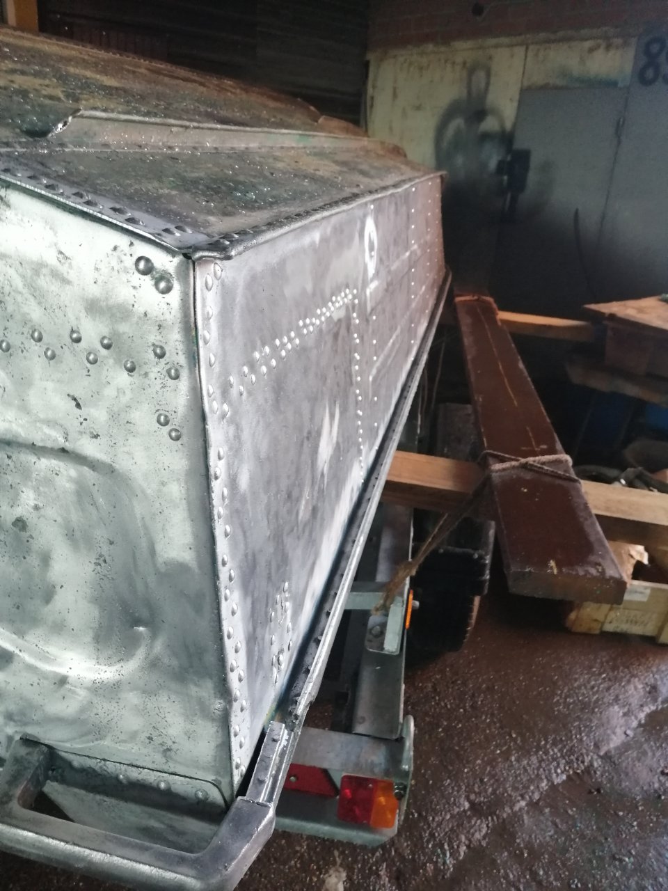

парни а если заморочится с раптором,+-?у кого какое мнение по этому поводу?дорого не дорого,это не будем обсуждать.
1 887
Раптор штука хорошая,сапло поменьше и радости полные штаны, после раптора глянец не матовая поверхность, но есть изьян один у него , он не элостичен, точнее неочень элостичен, но и сразу неломается, чуточку согнется и хрусь, но на днище лодки этому небывать

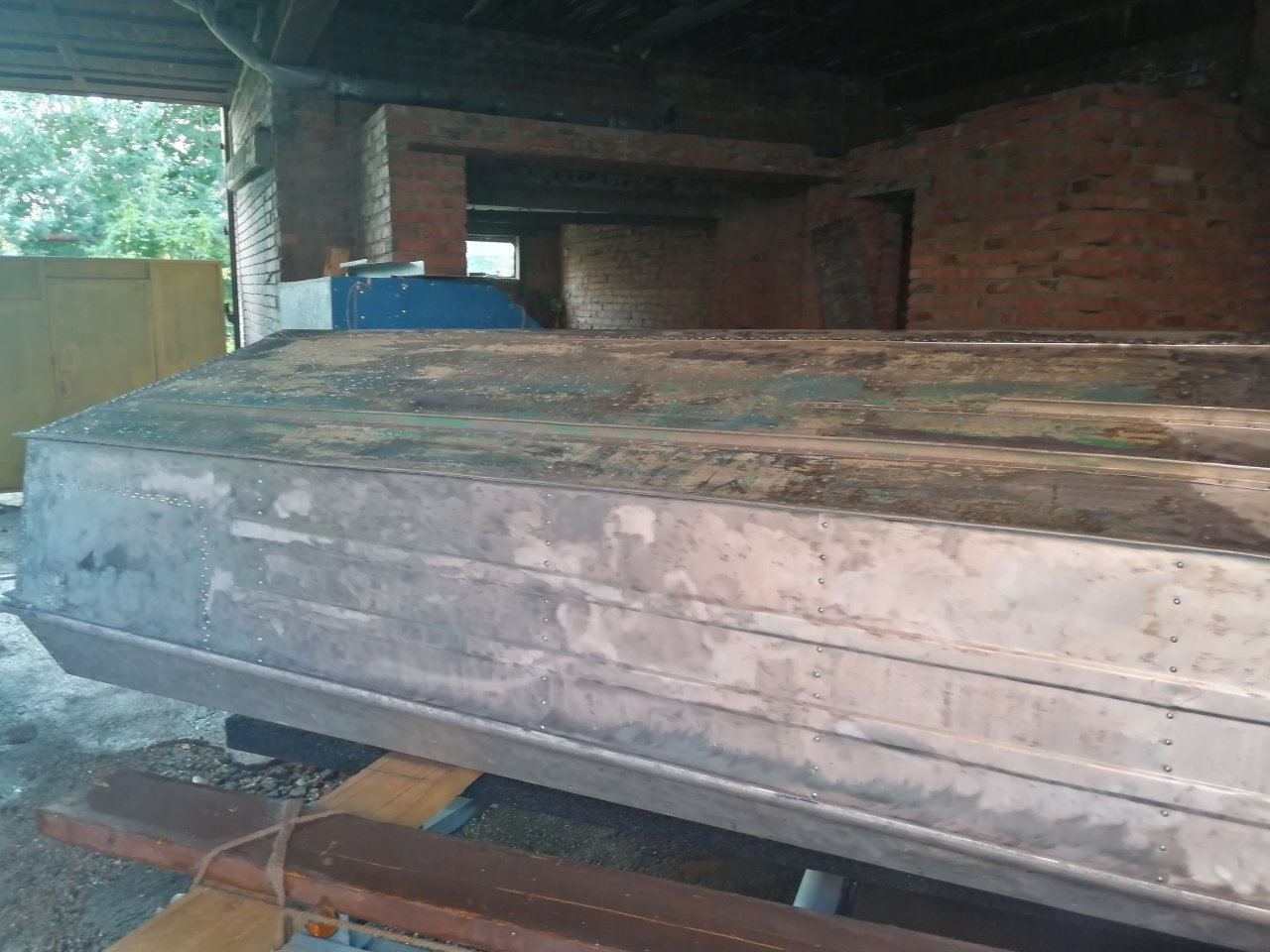

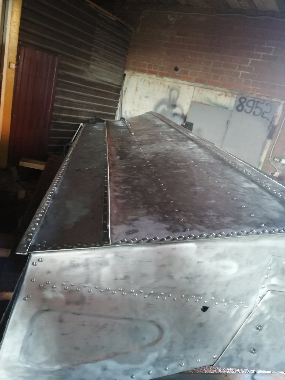

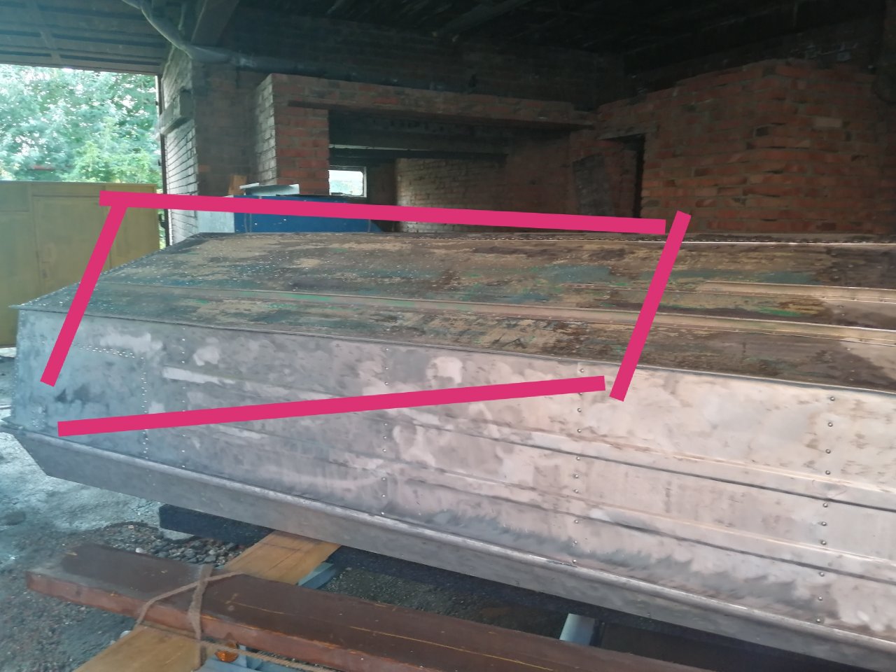

а вот как быть с днищем?раптором тоже?
Я всегда был за то, что покрытие должно быть ремонтопригодно. После Раптора транспортное средство всегда отправляется только в одно место - утиль. Это мое мнение и никому его не навязываю.

почему Боря?
1 887
Вот вот ,почему?он здирается наждачкой очень даже хорошо
Не понял... У меня сосед по гаражу джип свой раптором покрасил. Так тот абзац какой матовый.
1 887
Незнаю что за раптор у вашего саседа, но поверхнасть должна быть скользкой и нематовой, нехер всякой дрянью разбовлять ,хотя может и раптор гравиком разбодяжен, гравитекс матовый

я думаю все лодку облить раптором,там с некими вые...нами по бортам,не пойму почему не ремонтно пригодна будет?то что потом хер зачистишь хер смоешь,я хз

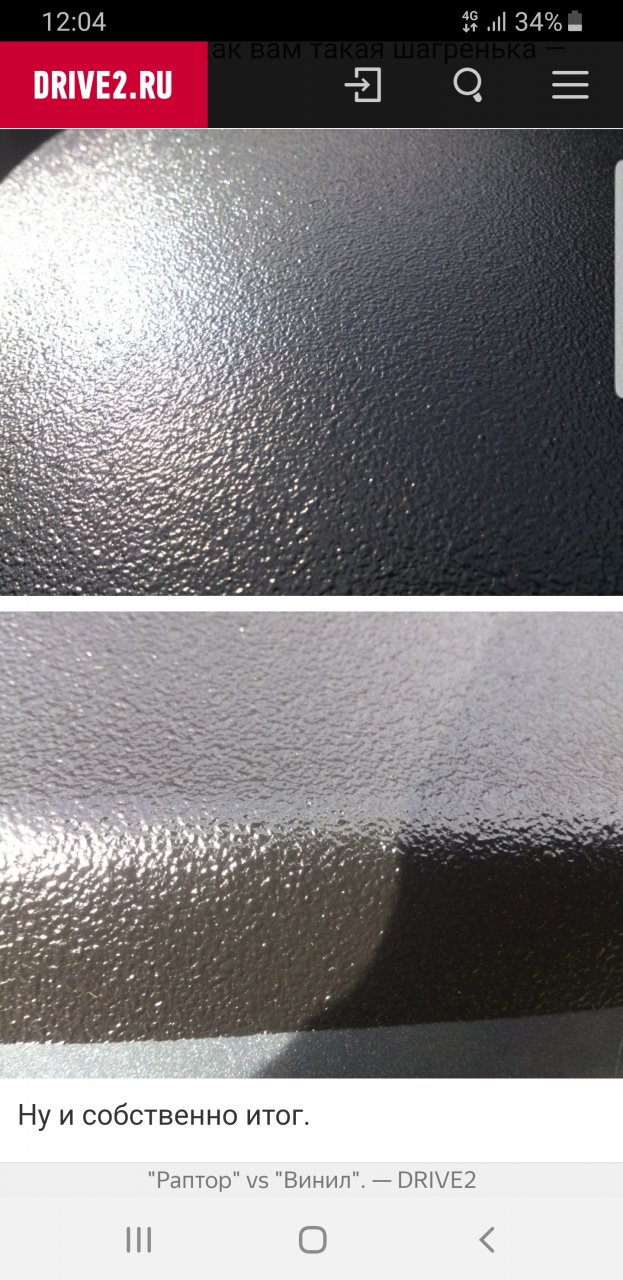

Вот ,в нете нашол ,чудик капот на лодочном моторе покрыл
1 887
Все зачистишь и все смоешь, это не гудрон, нада поверхнасть чтоб тьвердая была ,иначе лопнет,только невздумай солорировать
Потому и написал, что паркую свою машу на протяжении 3-4 лет рядом с джипом, окрашенным Раптором. По началу прикольно так смотрелся, а сейчас эта машина очень жалкое зрелище.
У сына Жига гоночная облита им, но сильно разбавленным с малой шагренью (так было задумано). Мне не нравится - очень маркое, и не очень стойкое покрытие. Стойкость обеспечивается только спец пистолетом под большую шагрень. Это как с антигравием - работает не только покрытие, но и его фактура.

Наверное самый простой способ: грунт ВЛ-02 + краска ХВ-16. Так красили некоторые совколодки на заводе.
Еще какая ХВ краска есть специально для днища, название увы не помню.
Я как раз и не сторонник раптора. Что попроще предпочитаю.
писать ненадо, про пистолет и прочие ,вещь держится очень хорошо , а гдето увидел и на забор нанес это нечего нерешает, держится неотваливается ,раптор ,базу, лаком закрыл и будет очень даже красиво, а про машины полностью обливать раптором ,это колхоз реткосный
