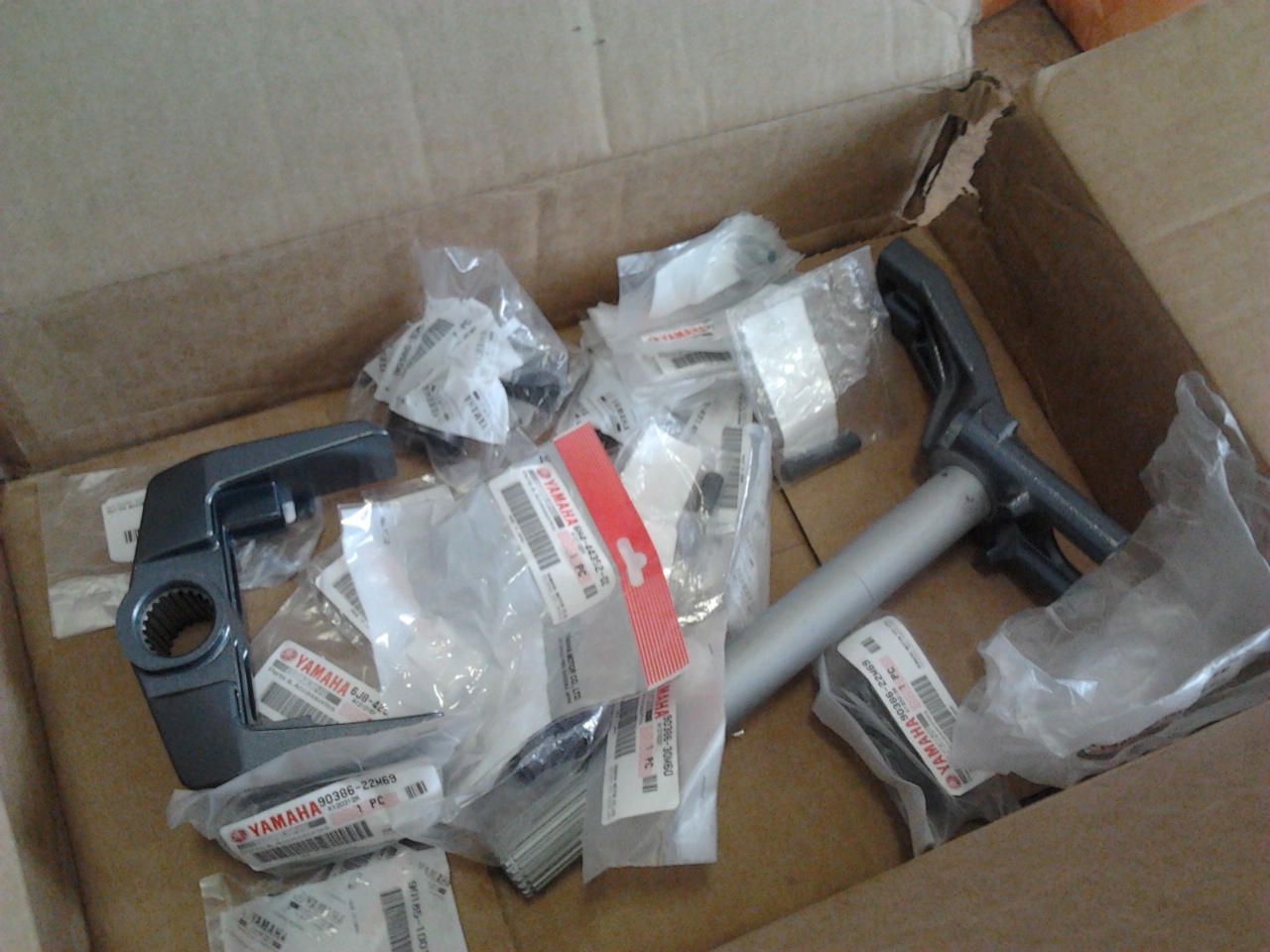

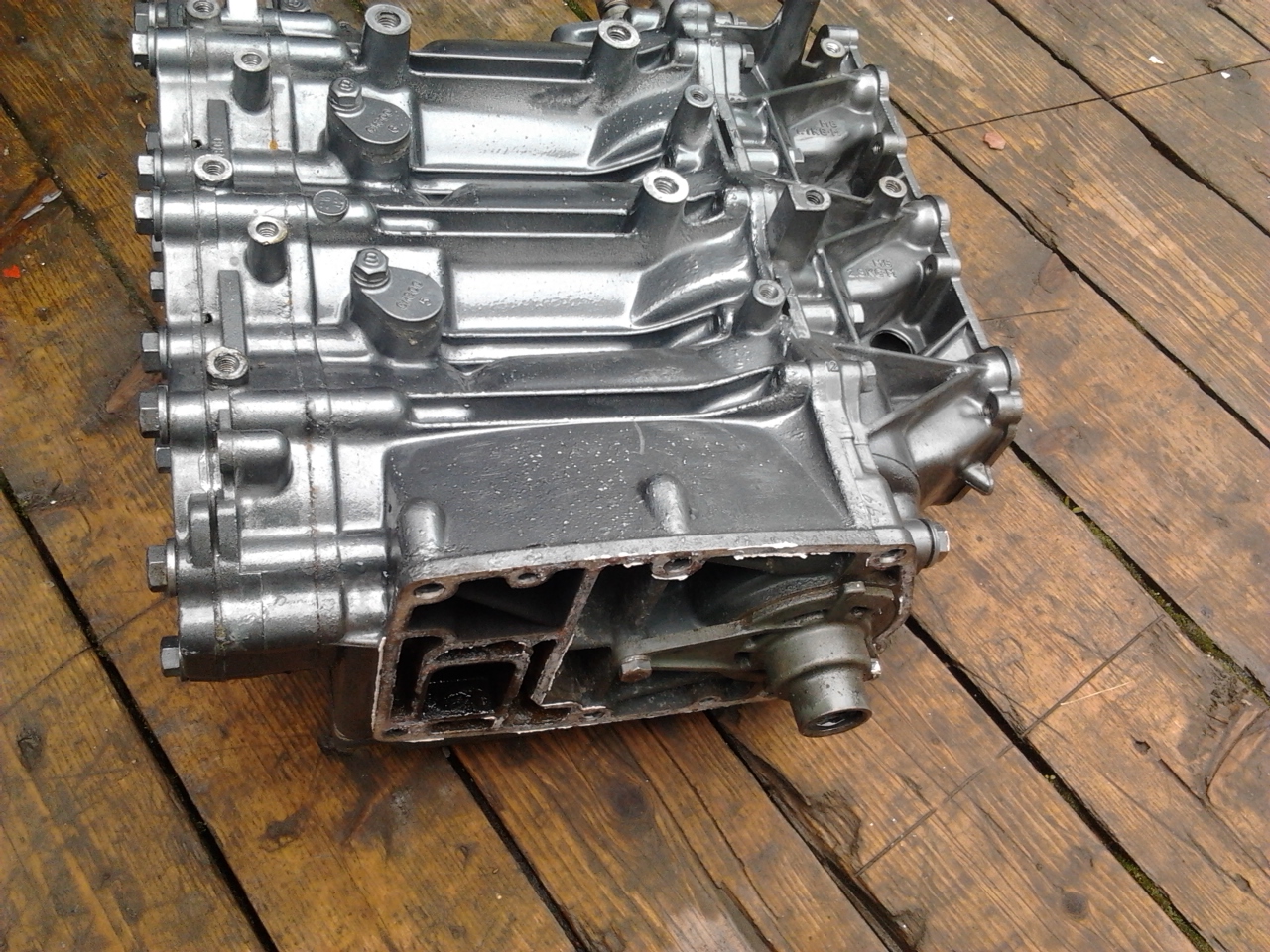

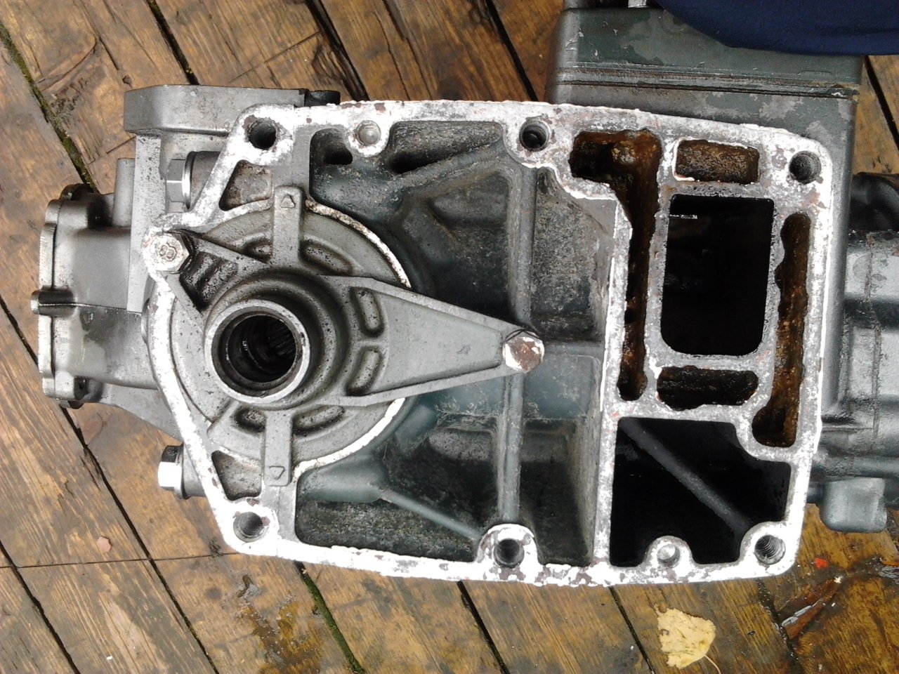

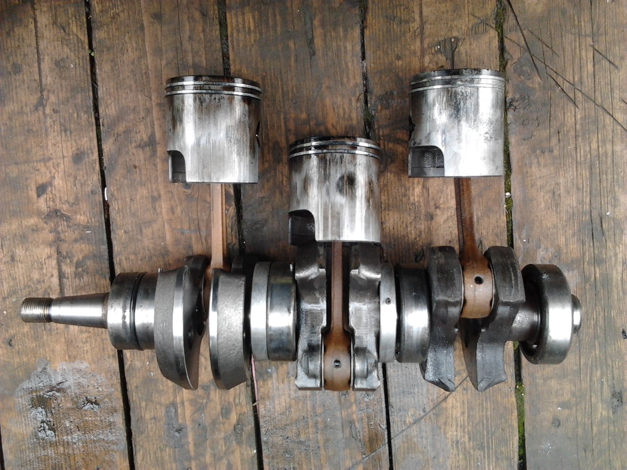

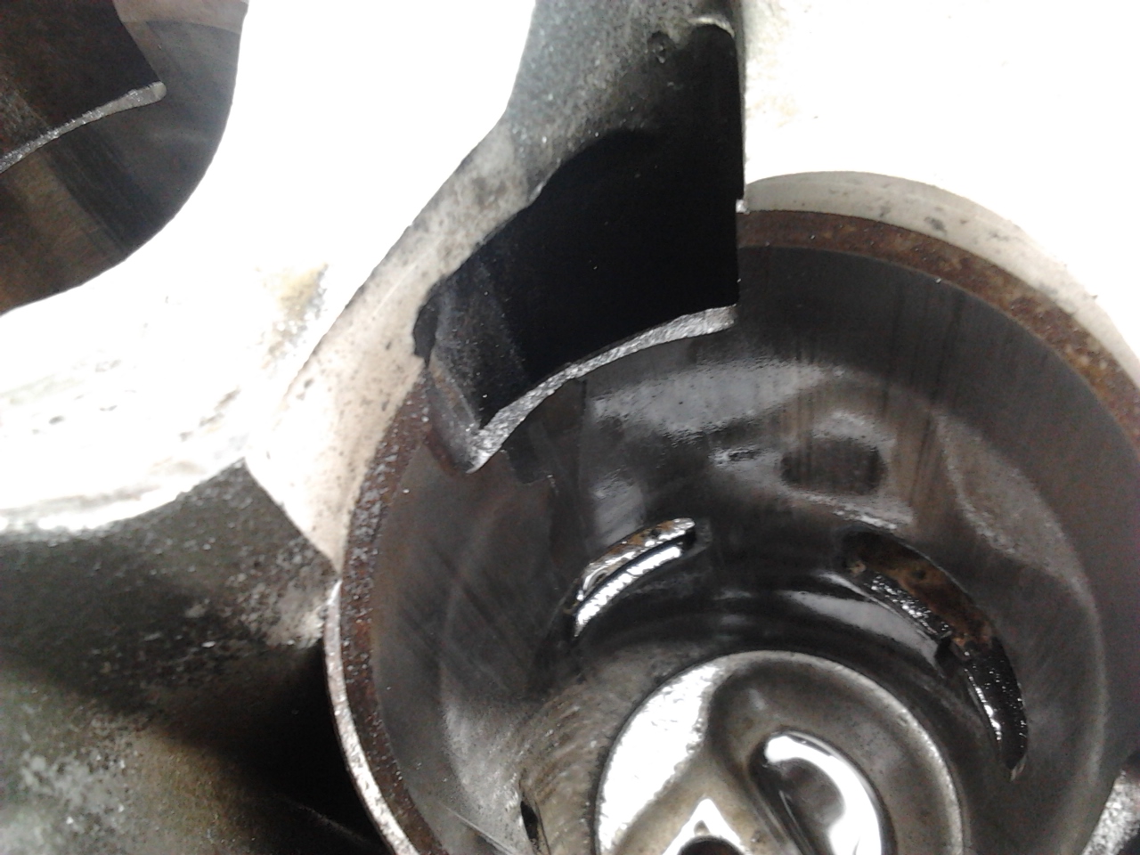

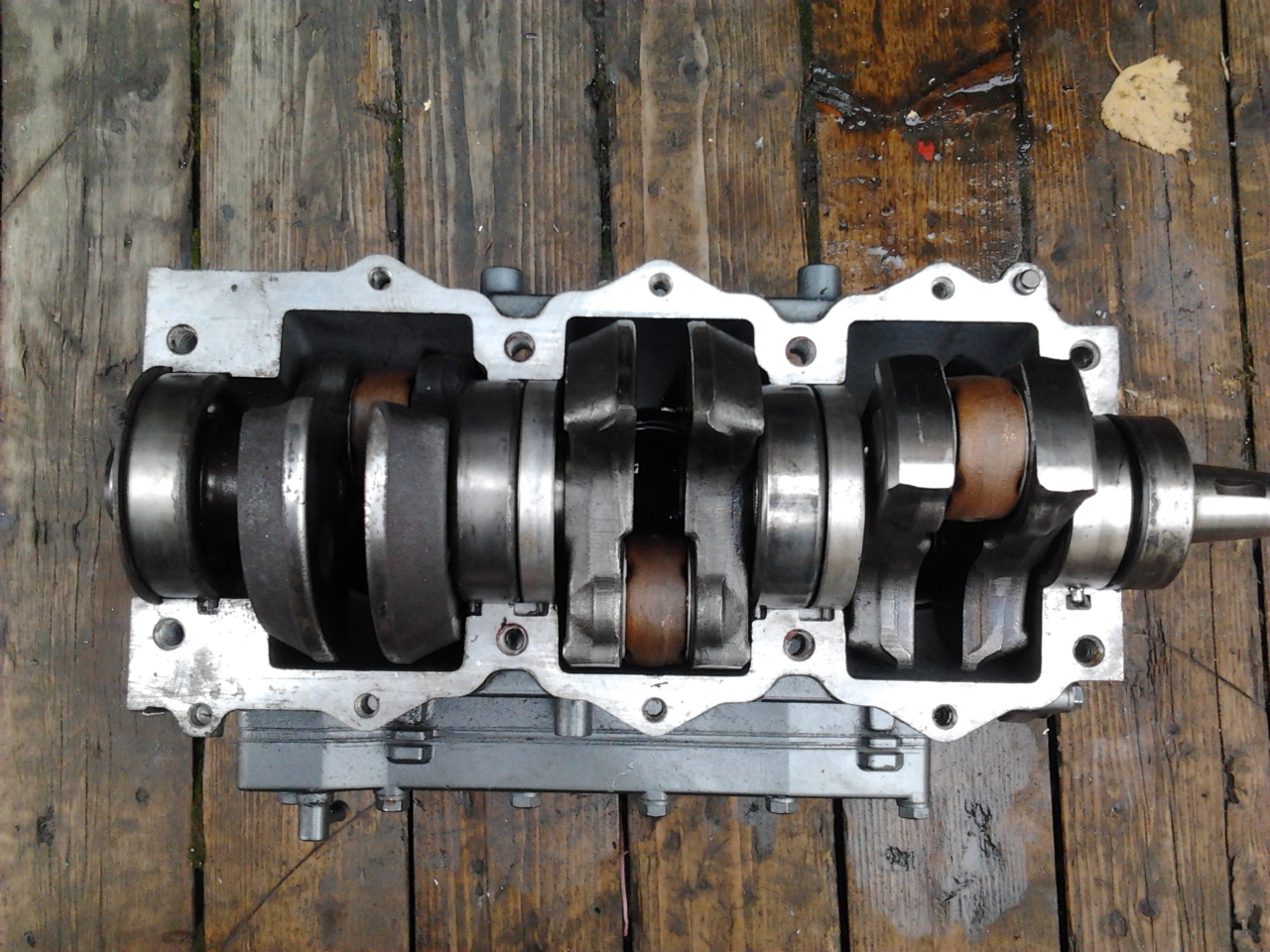

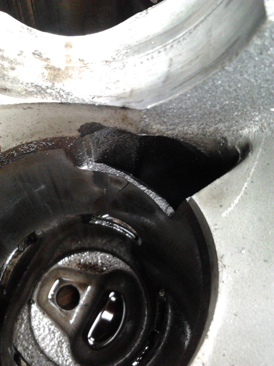

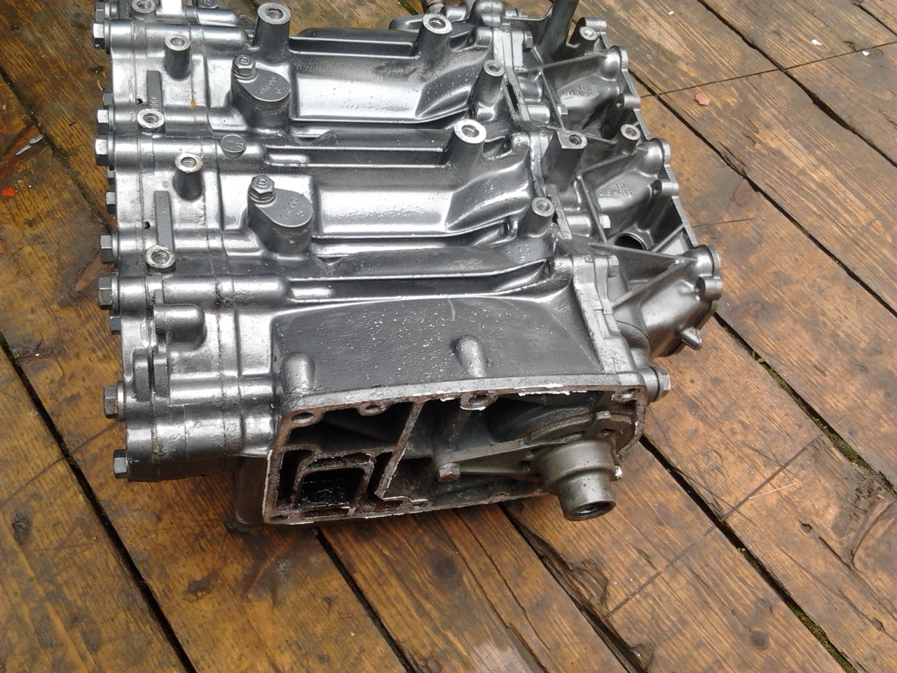

В своё время капиталил ямаху 30D. Сепаратор среднего подшипника залетел в цилиндр. Результат, перегильзовка цилиндра , новые прошня, кольца. Все в домашних условиях , кроме перепресовки новых подшипников коленвала и расточки цилиндров . Заказывал запчасти напрямую из америки сайт "Boats.net" .
163991163992163993163994163995163996
посылка пришла 2013 год:163997

Отвёз в Ямаху. Он уже похоже расточенный, не исключено что и напортачили при сборке. В этом сервисе мастер путевый. Разберёт, отдефектует, дальше видно будет. Возможно поршня придется другие, не от него подбирать. Блок повезу в ультразвуковую ванну, если жилец - нужно рубашки отмыть.

Боря по так собрать и нах продать,ИМХО конечно,у каждого свои приоритеты,но я как это не знаю сказать ..хз

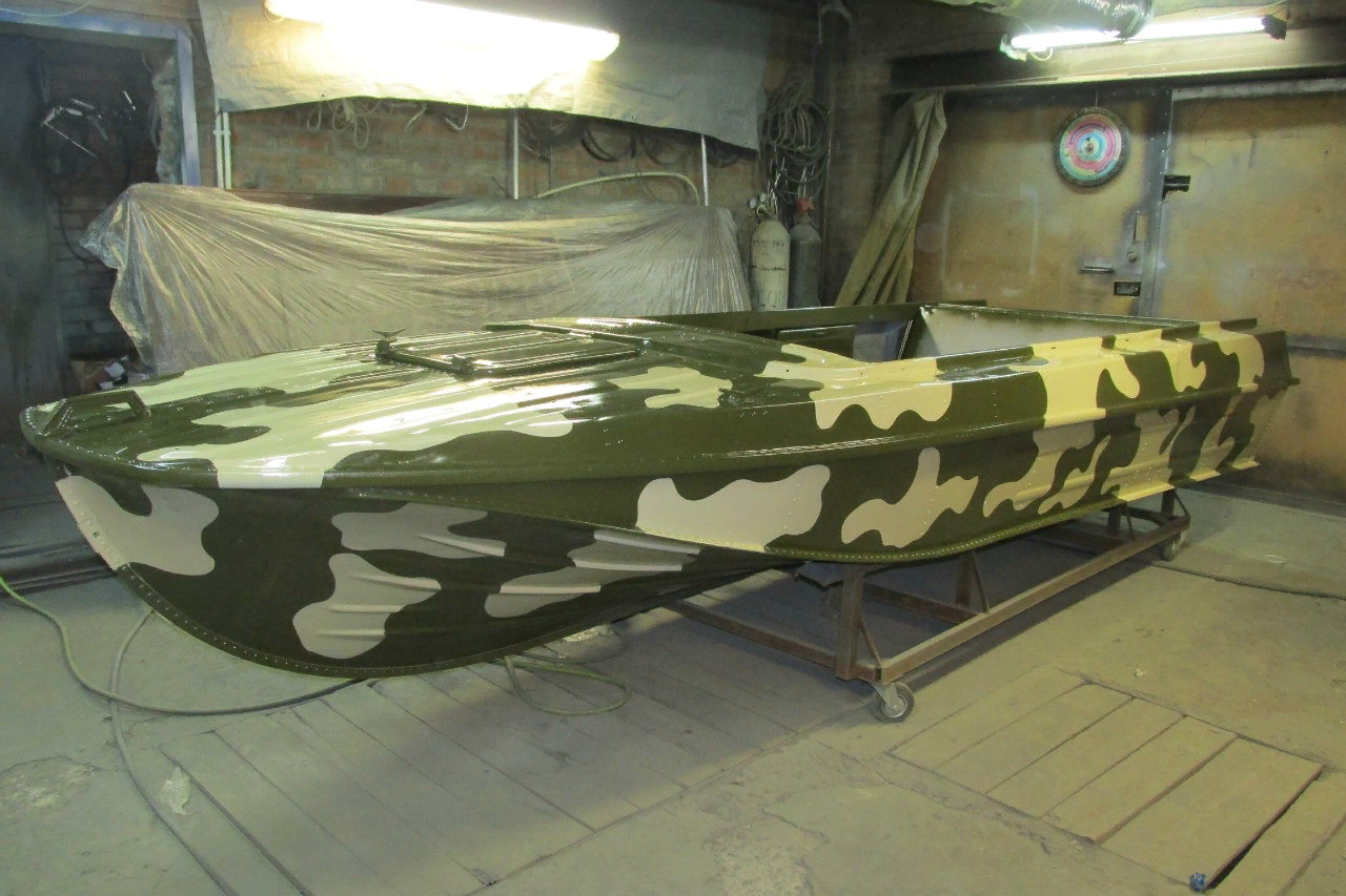

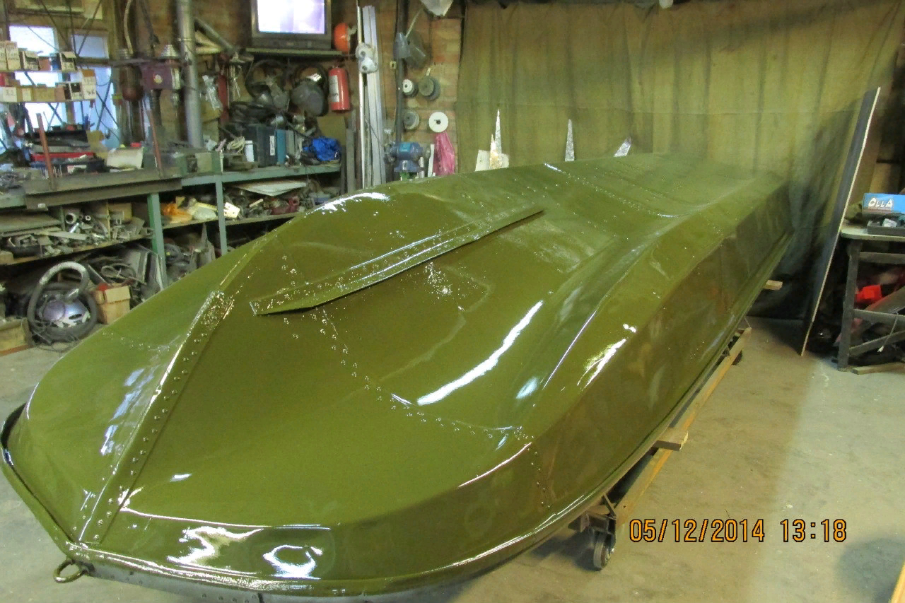

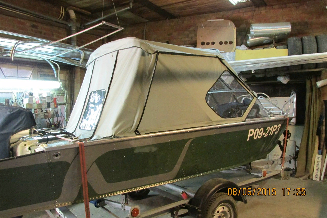

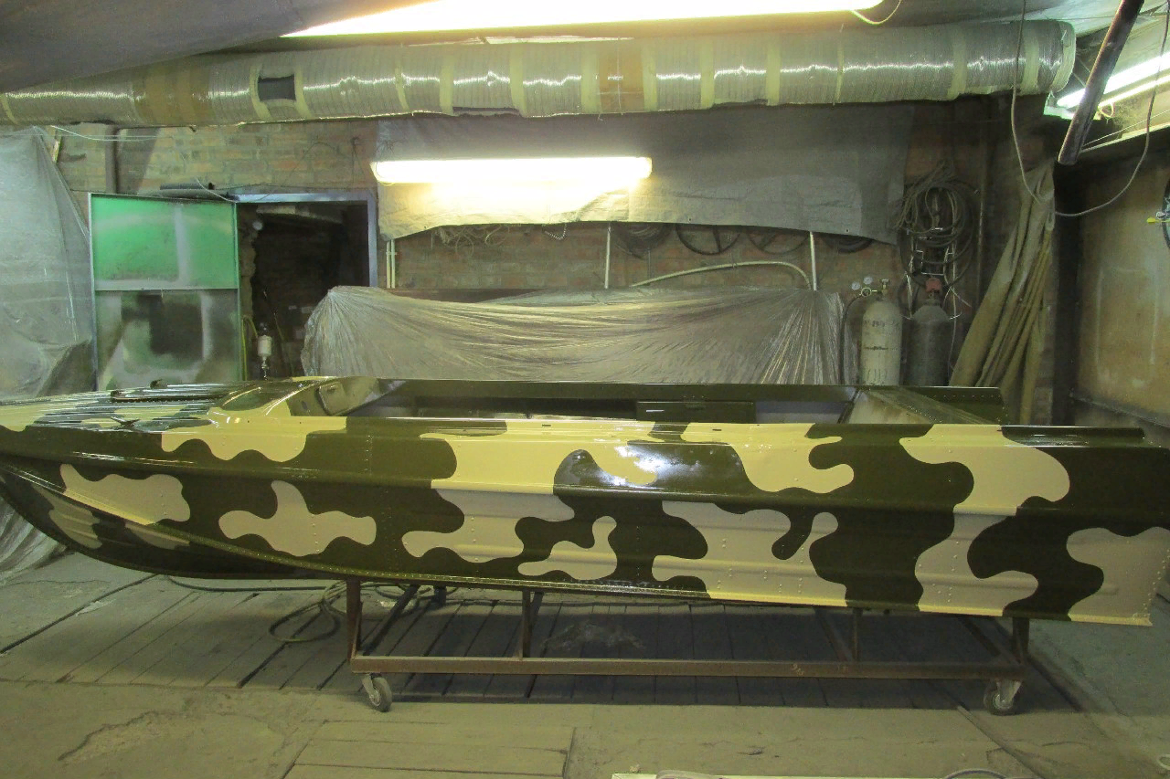

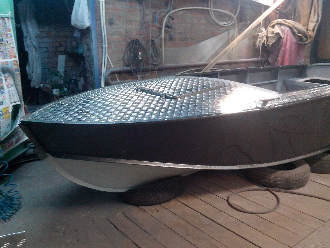

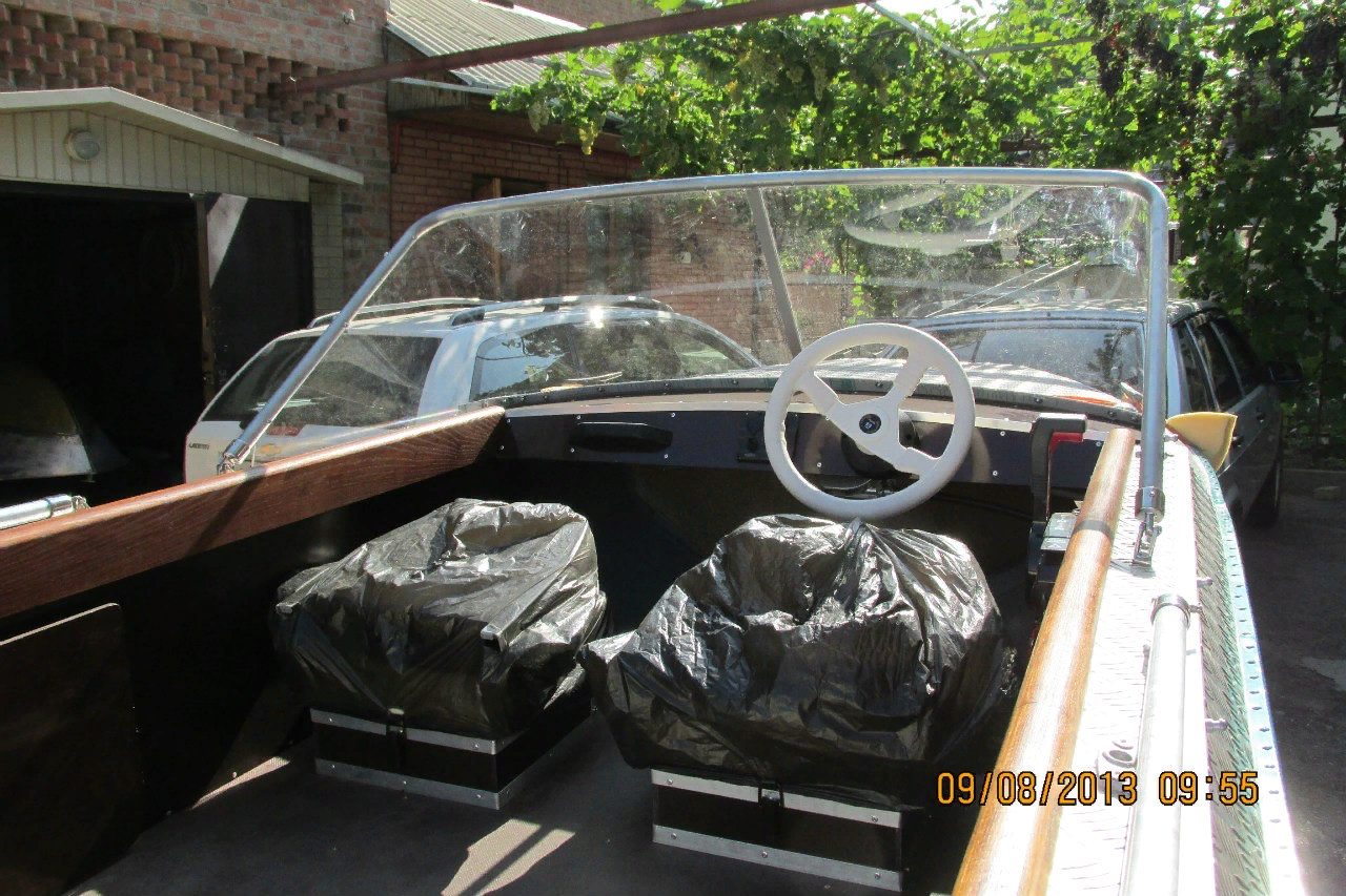

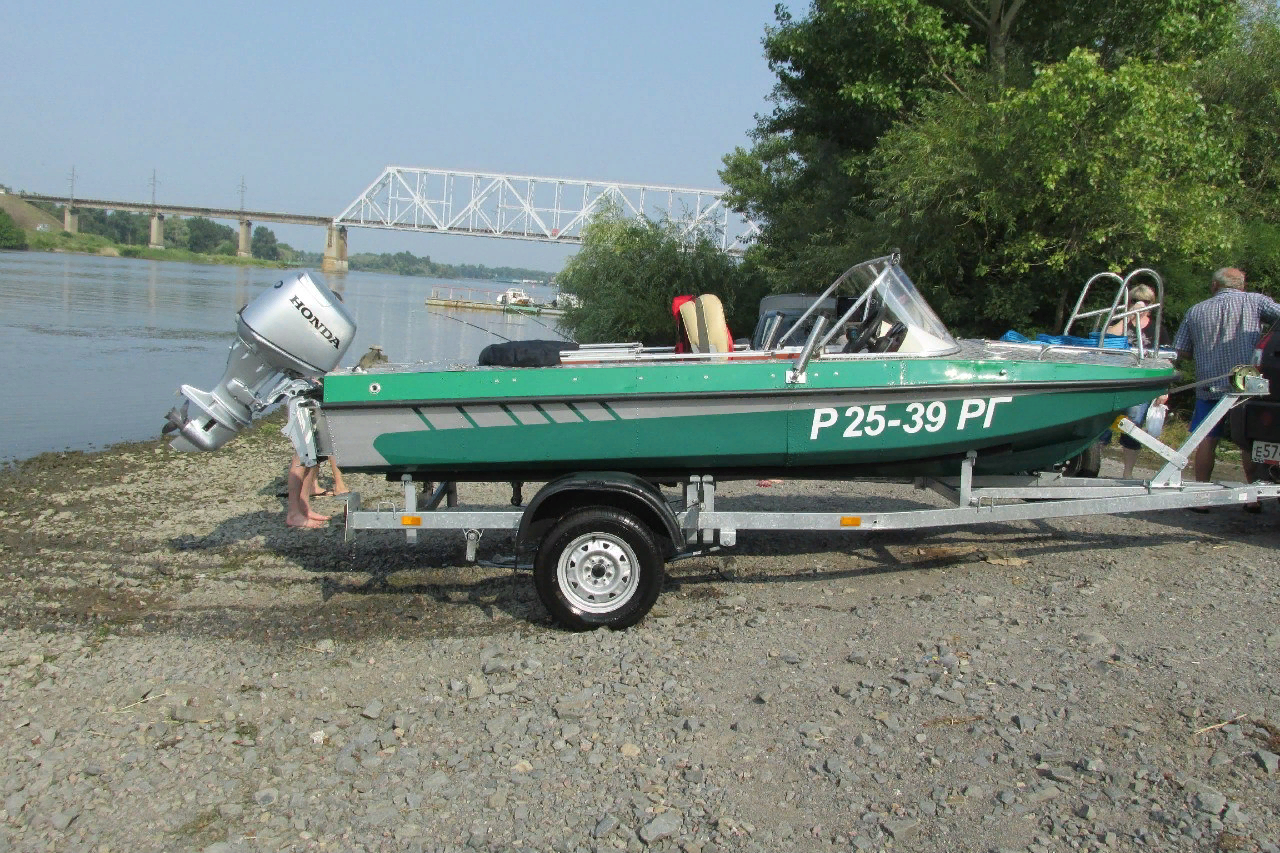

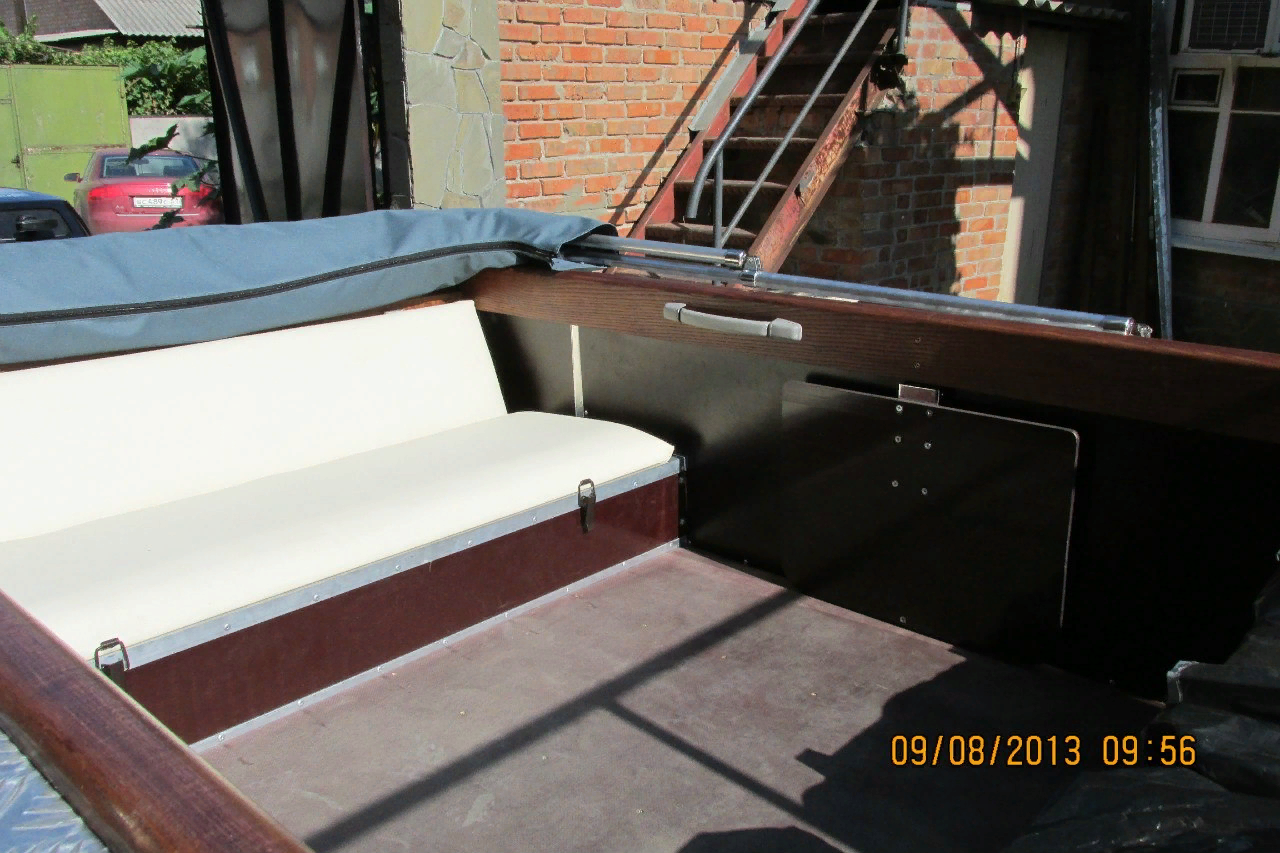

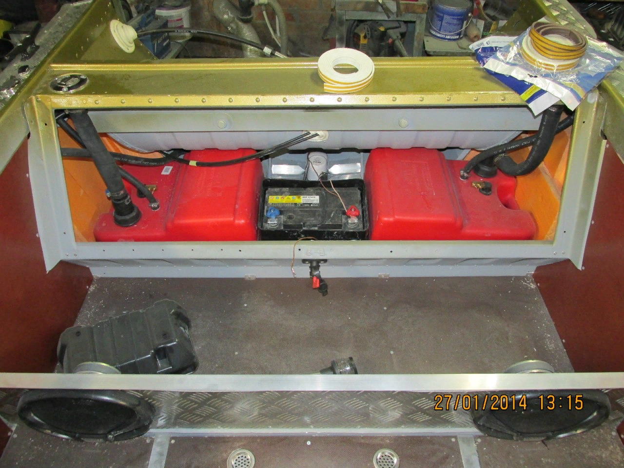

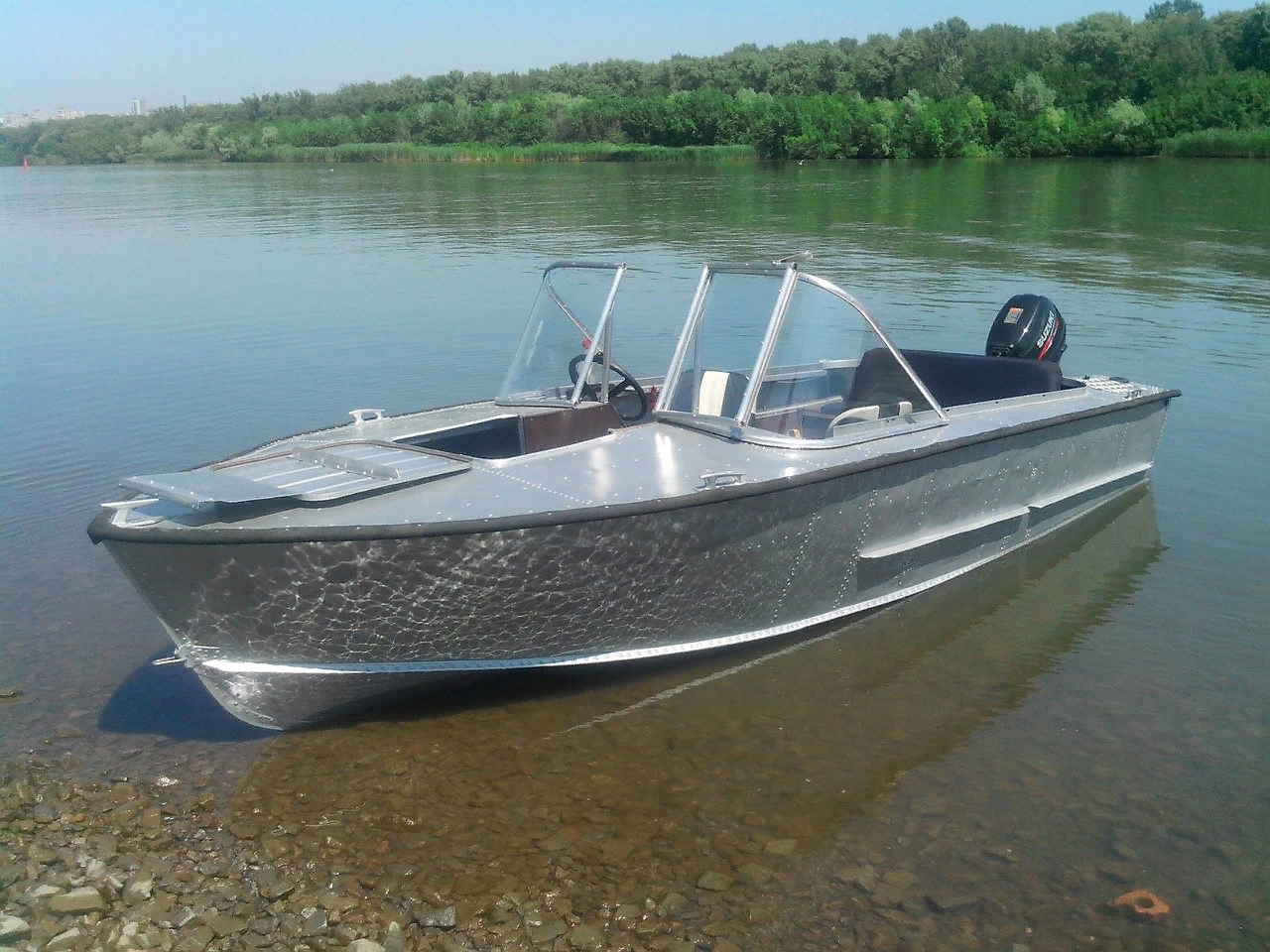

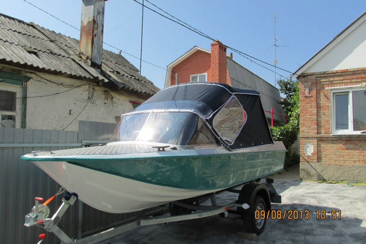

Идей спрашивал? На тебе!

Ну уж таки "мастера"! Не обычный приём работы с краскопультом.Вот и спросил.
Я от такого приема также прифигел. На мой взгляд главная ошибка в том, что теперь черный будет сложно перекрыть другой краской.
