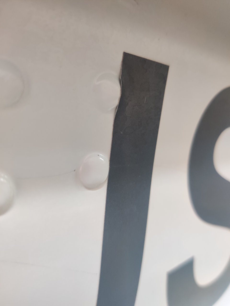

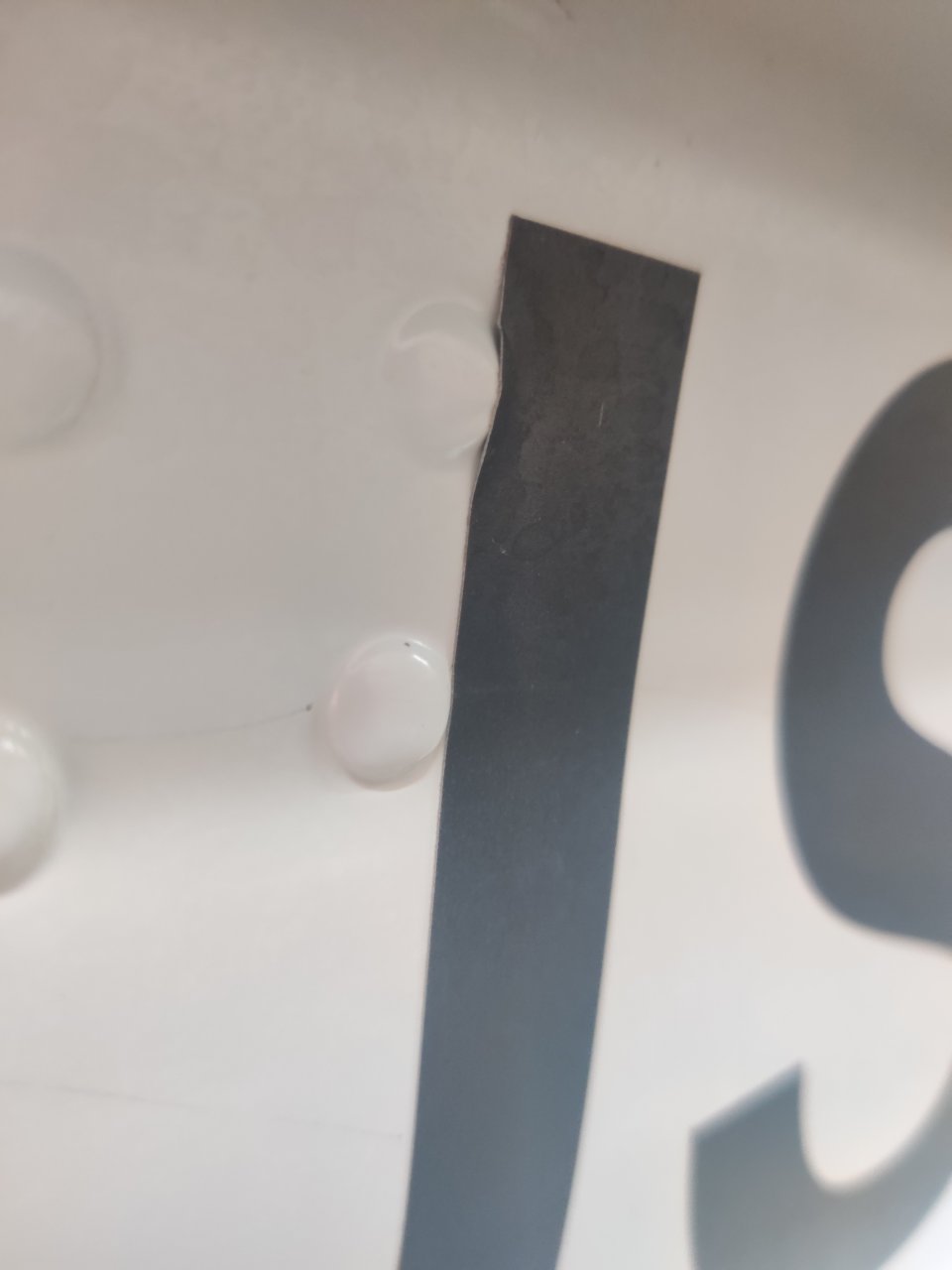

Это край пленки попал на край заклёпки. Все было нагрето и натянуто, но время все расставило на места. Теперь прикинь, что будет, когда пленка ляжет на невыровненный борт с десятками заклёпок и выштамповками жёсткости. Вижу в Москве такси, окленные таджиками водителями пленкой. Жалкое зрелище. Решай сам. Пленка вся разная для разных задач. Та, что на фото дорогая. Это остатки от оклейки бензовозов Роснефти. Там всегда высший люкс.

Это край пленки попал на край заклёпки. Все было нагрето и натянуто, но время все расставило на места. ...............
Борис, подрежь аккуратно лезвием отошедшую вокруг заклёпки часть плёнки и чёрной красочкой закрась, выровняй цЫфирку.
Внешне заметно не будет и отслаиваться дальше перестанет.

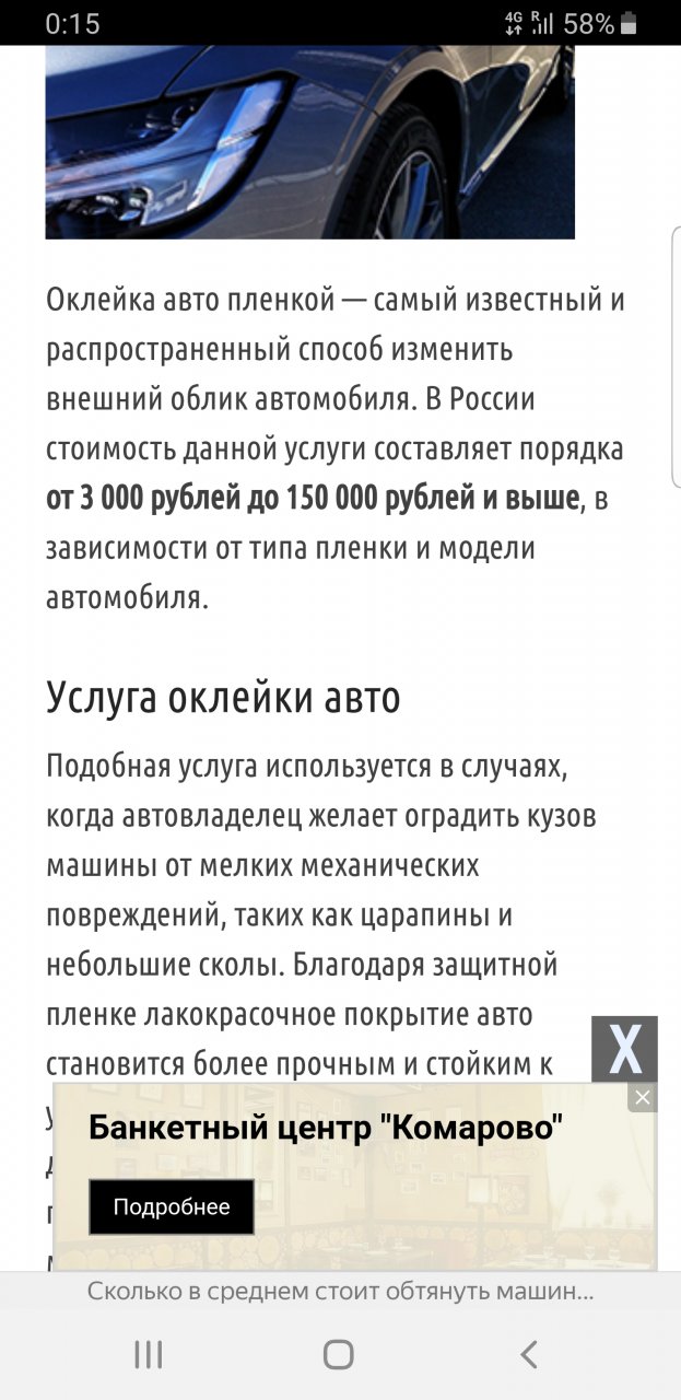

вот теперь расматриваю трафареты в нужном рисунке,что думаете?про трафареты?
для скептиков еще раз скажу-я не вые...сь,это моя первая такая лодка,работа с ней,и я ХОЧУ ЧТОБ ОНА СИЯЛА )))))))))))))

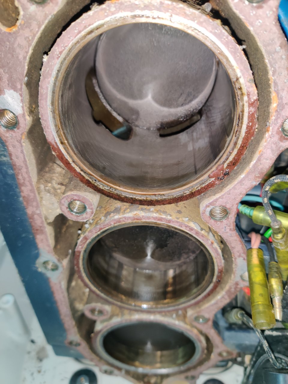

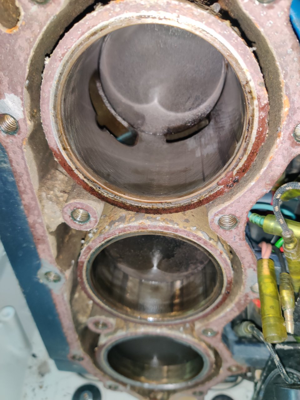

Володь, не до нее. Глянь сюда. Если жилец, скоро тема про белую яму оживет.
