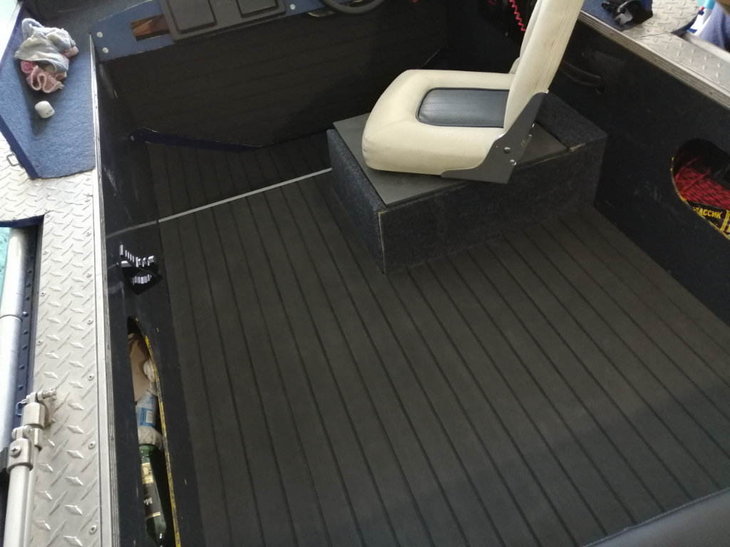

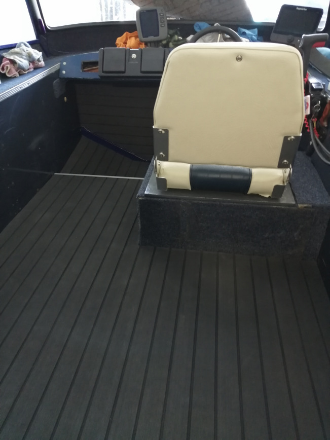

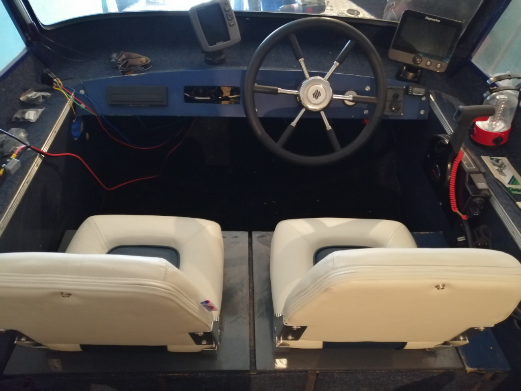

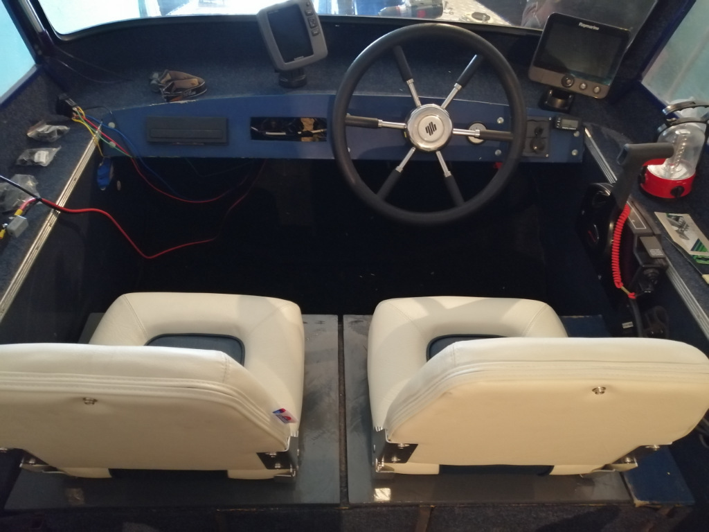

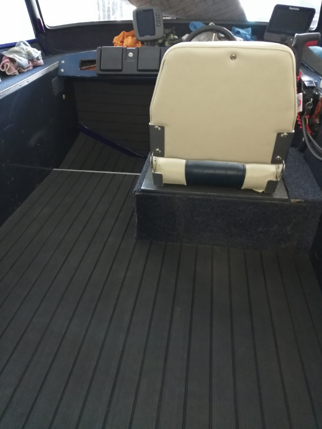

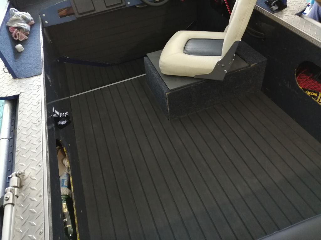

Я этот вопрос так решил.
Было два сидения с рундуками.
157910
Левое убрал вместе с рундуком.
157911157912
Поднимаю тент, забираюсь в спальный мешок и ночую. Вытягиваюсь во весь рост (172 см).

блин и тоже райморин))настил на полы,видел твои сообщения про это,сука дорогая,но тоже надо будет купить,хотяяяяяяяяяяя в темах про сиденья чайка,на том же сайте есть что то на подобе для автобусов на полы и дешевле,думаю если для автобусов делают будет крепкое..
