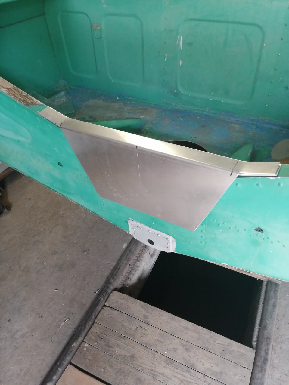

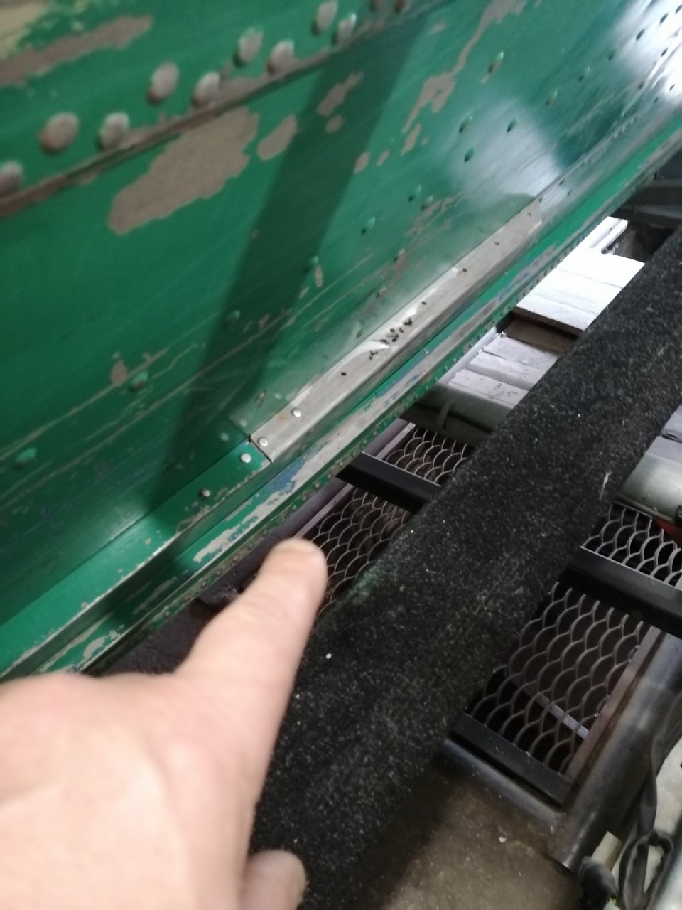

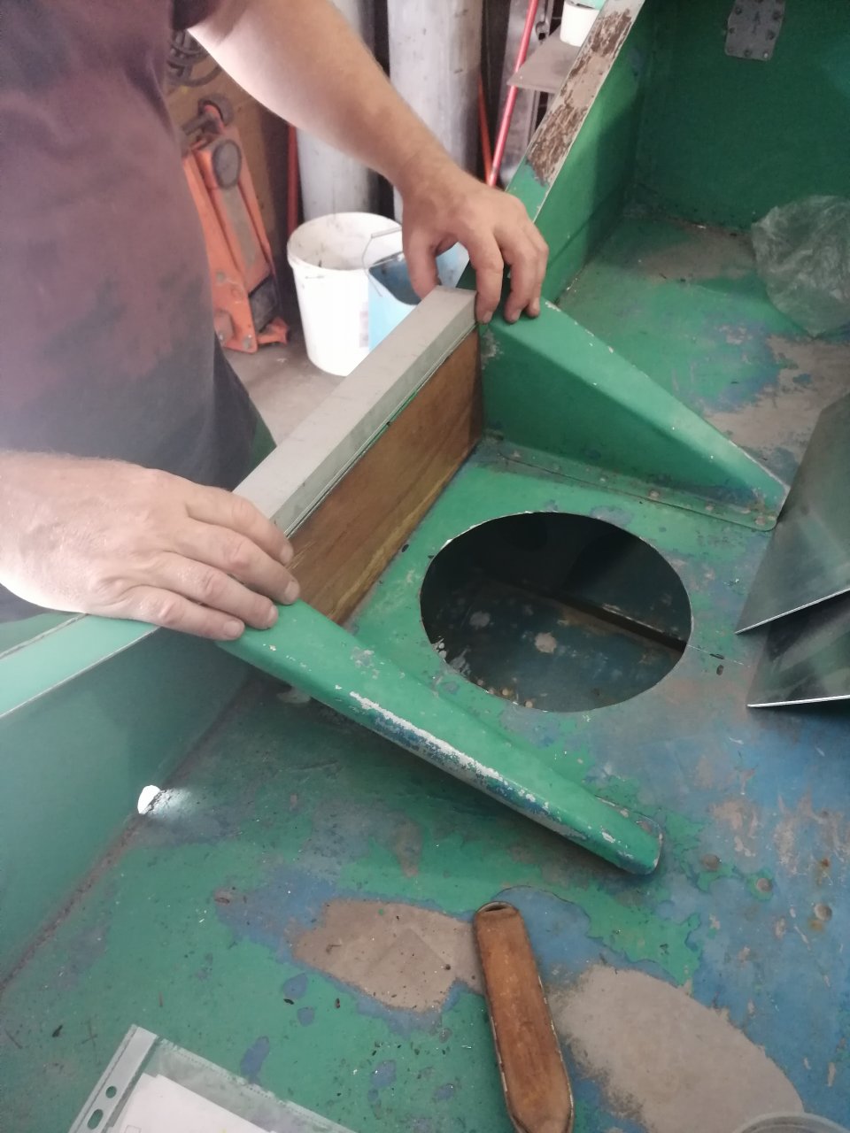

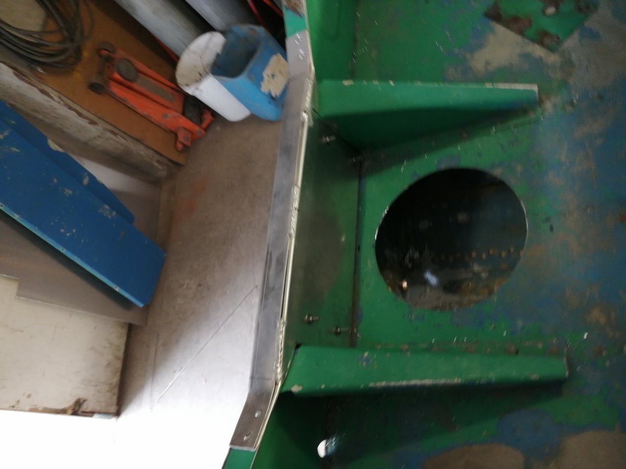

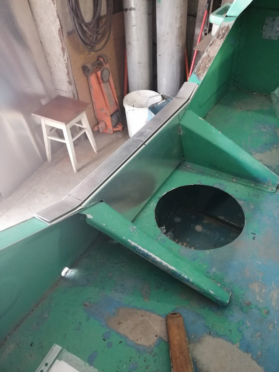

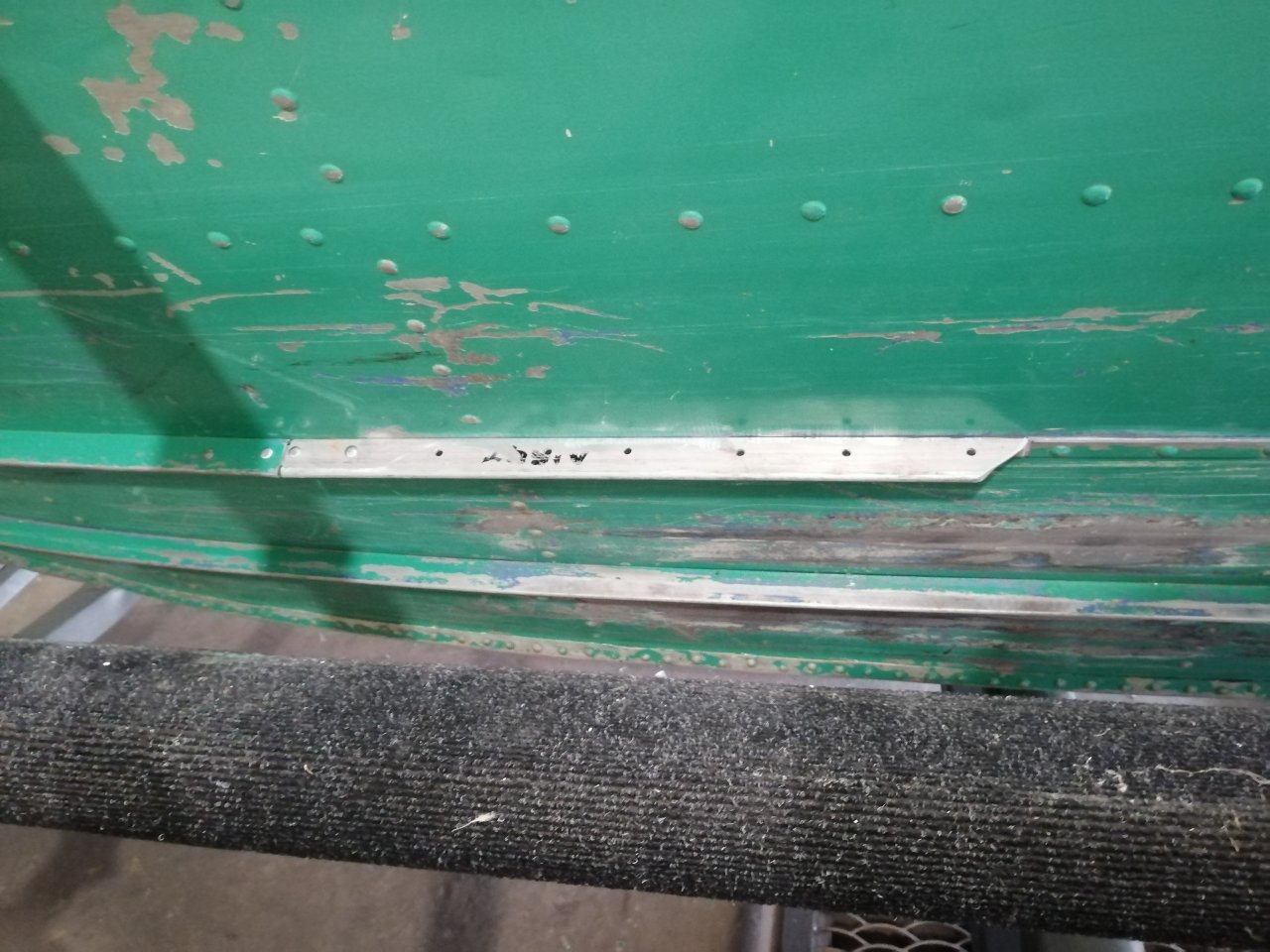

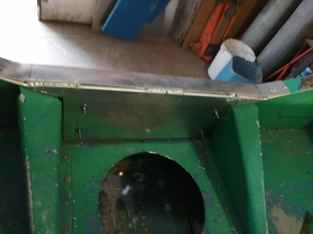

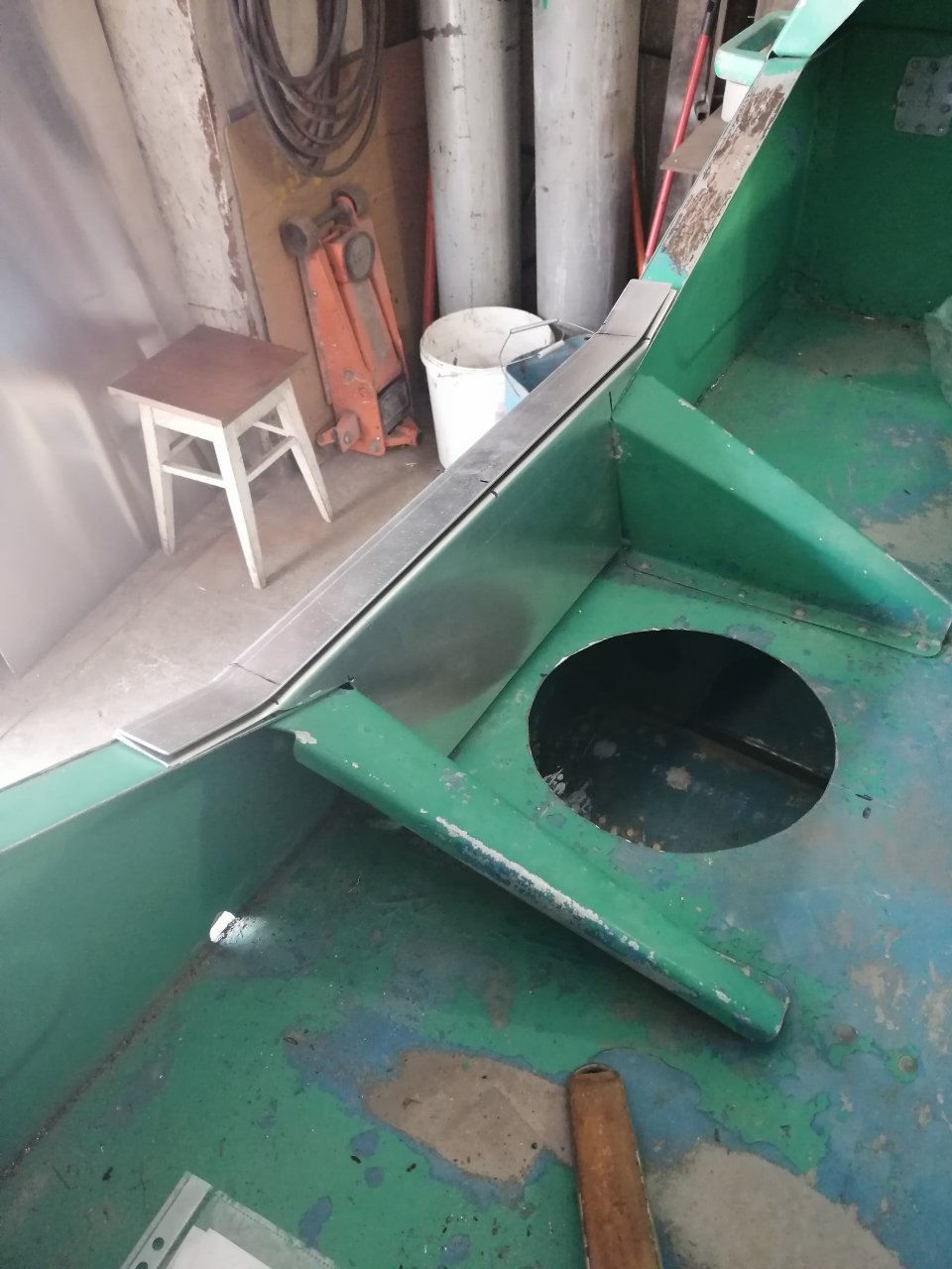

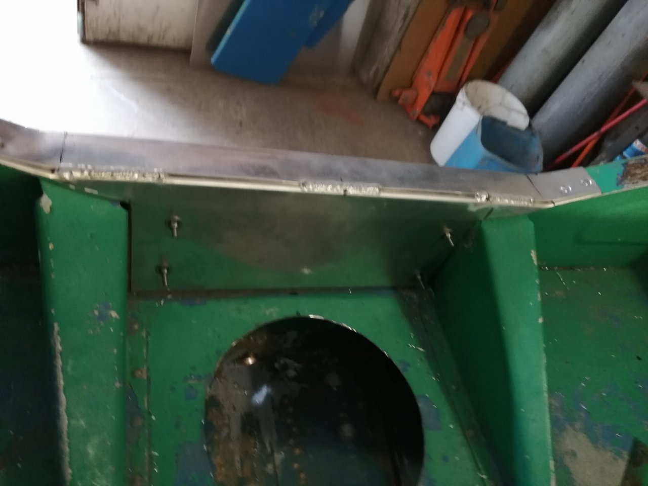

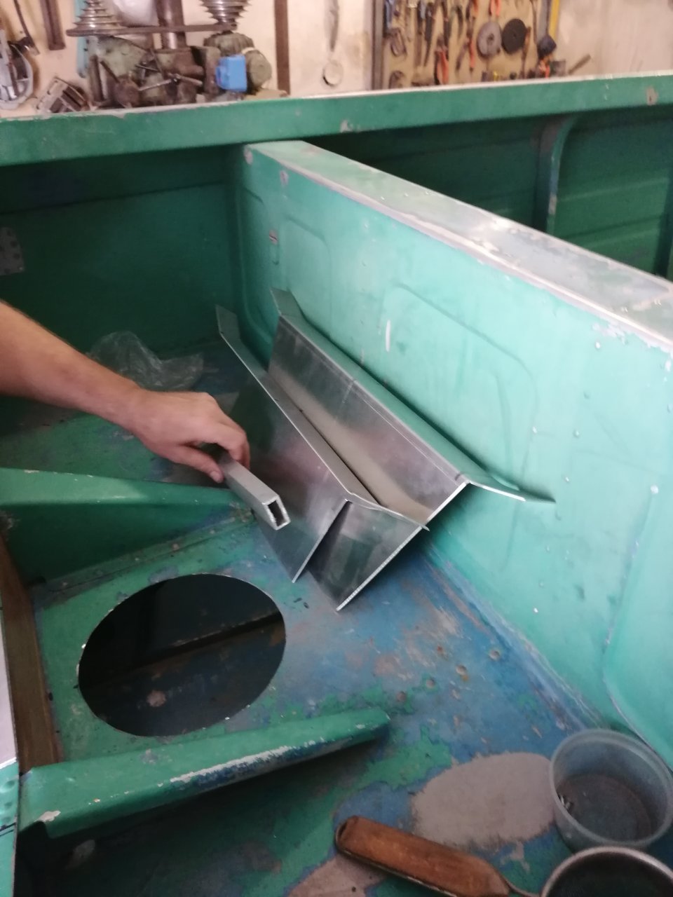

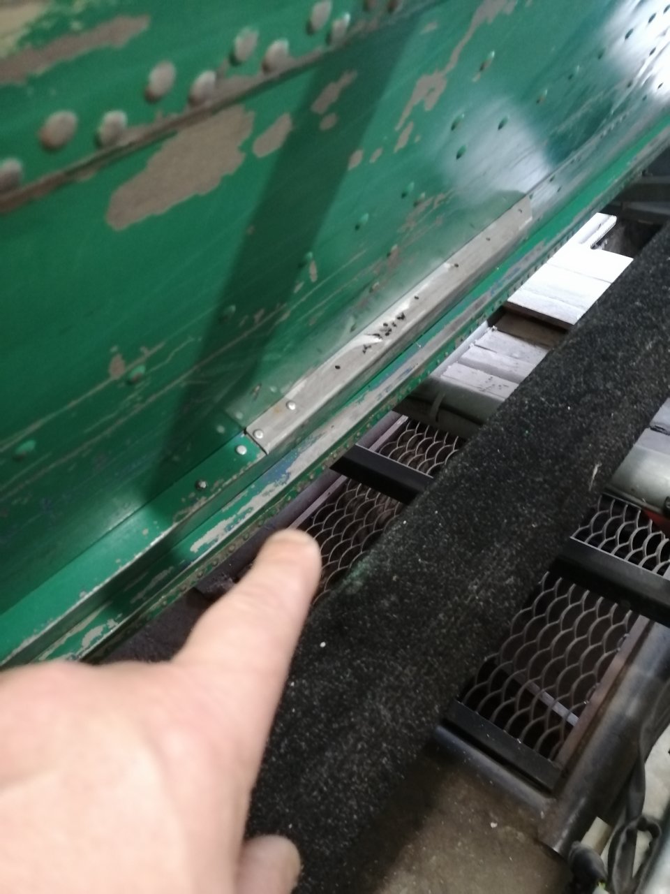

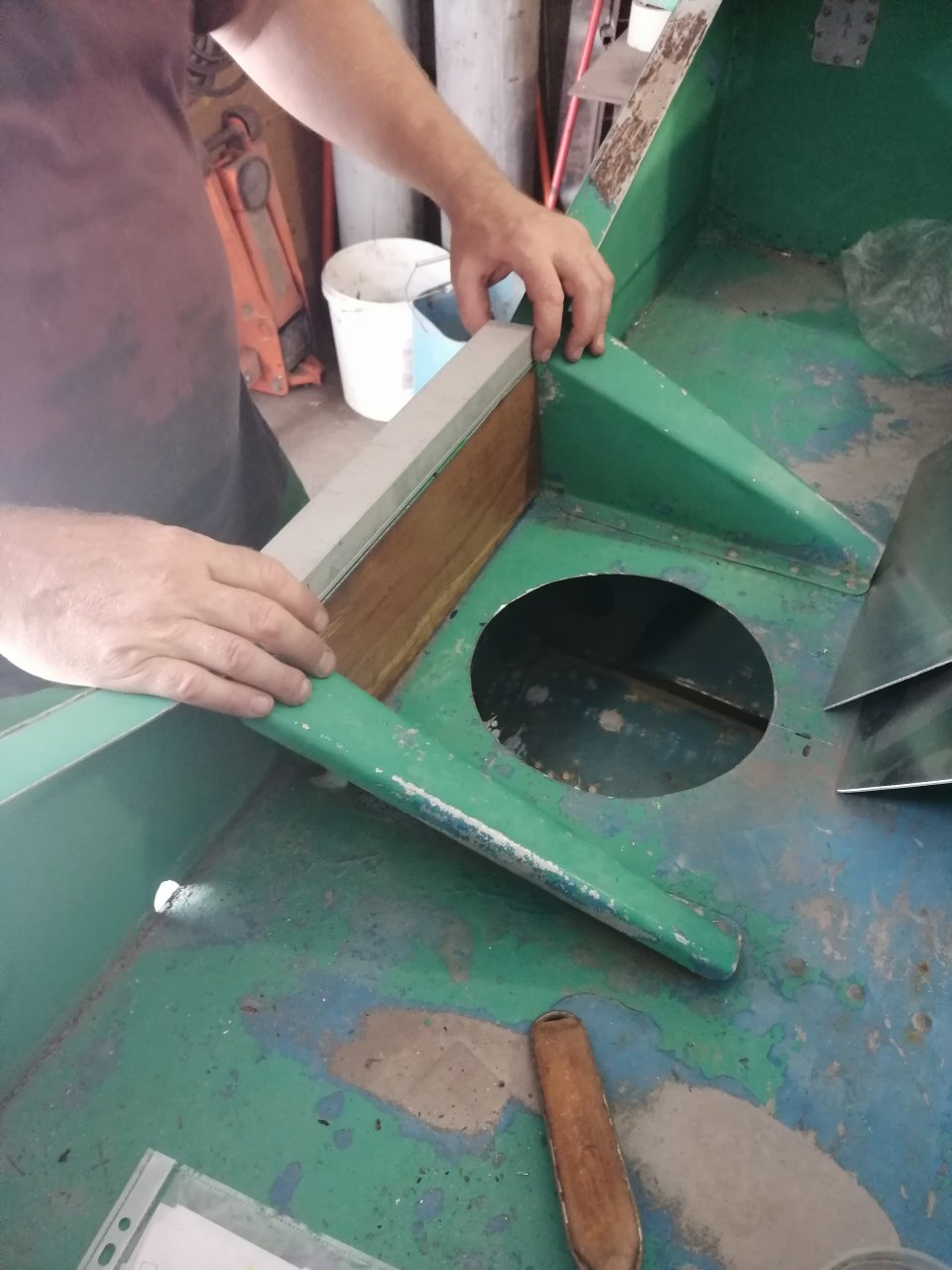

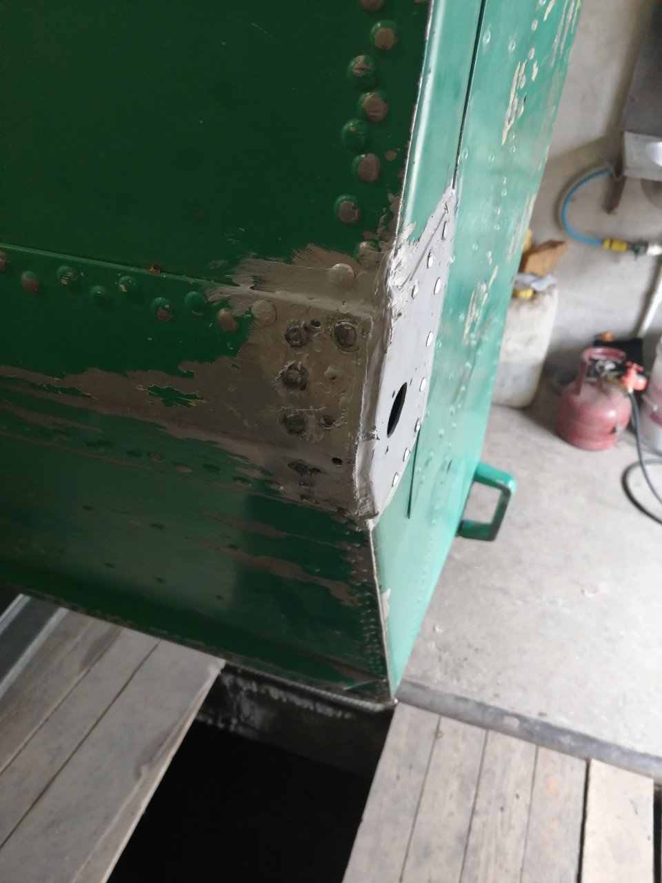

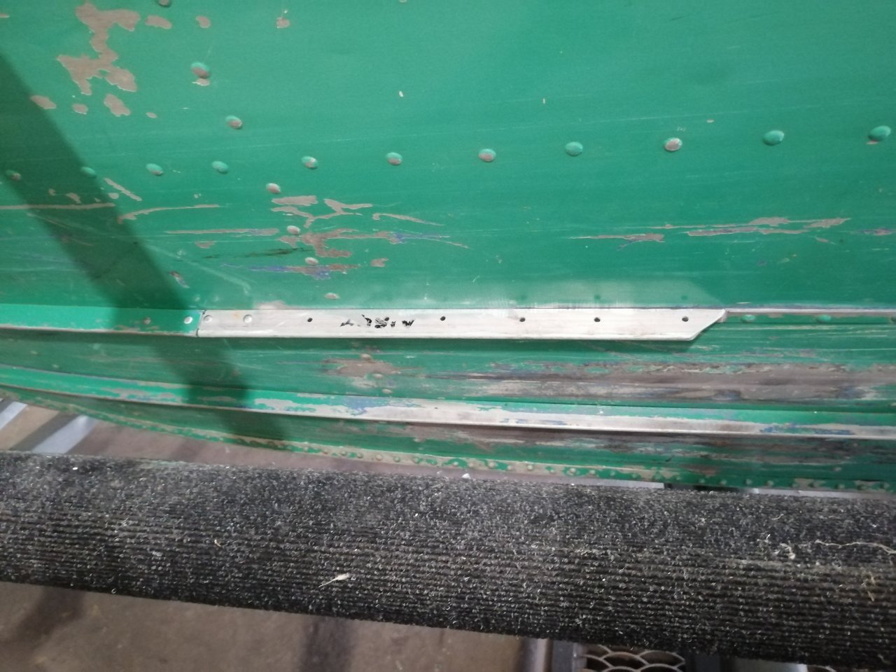

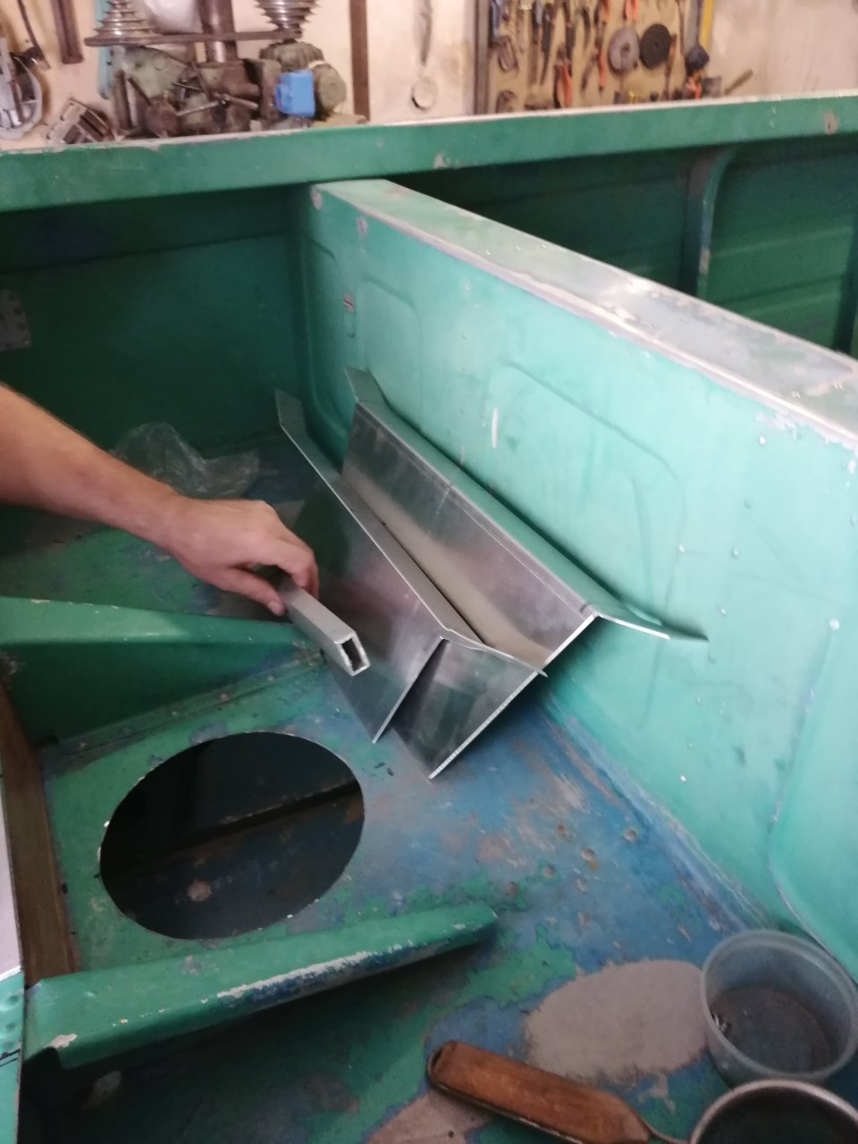

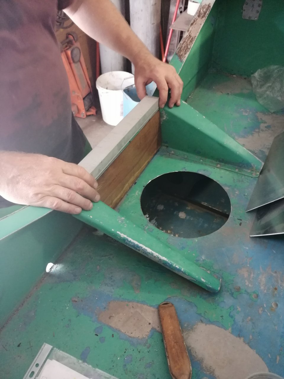

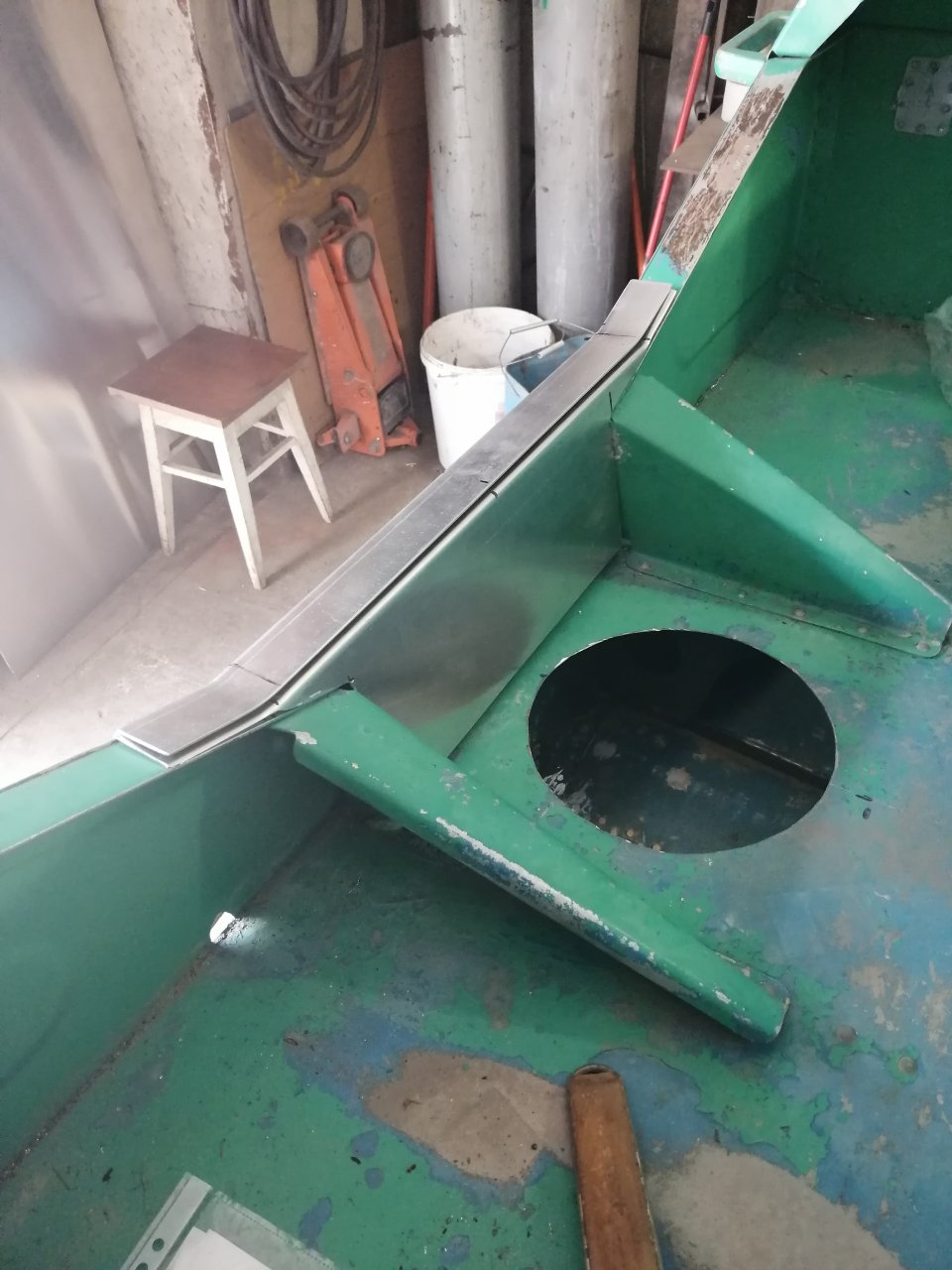

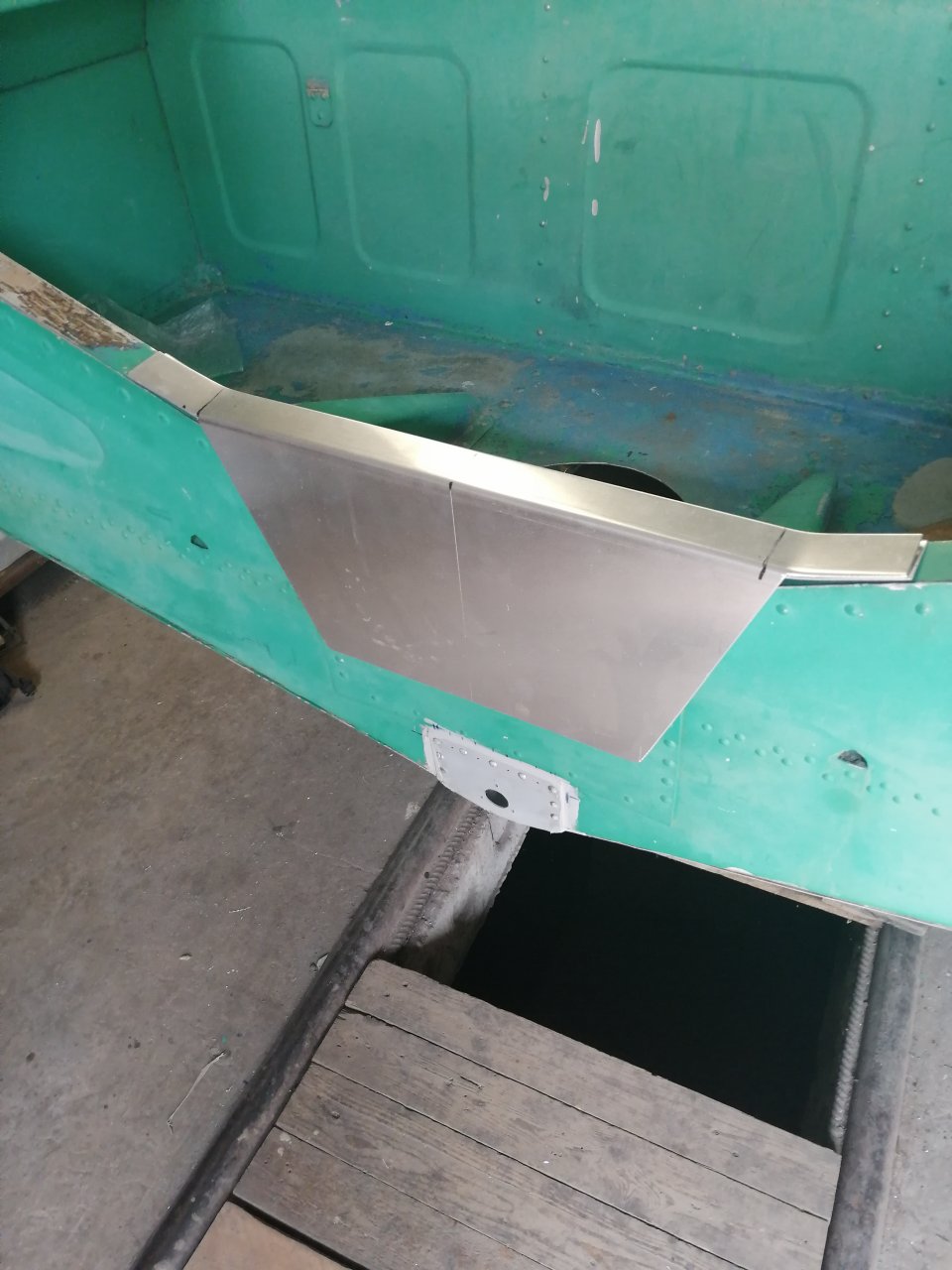

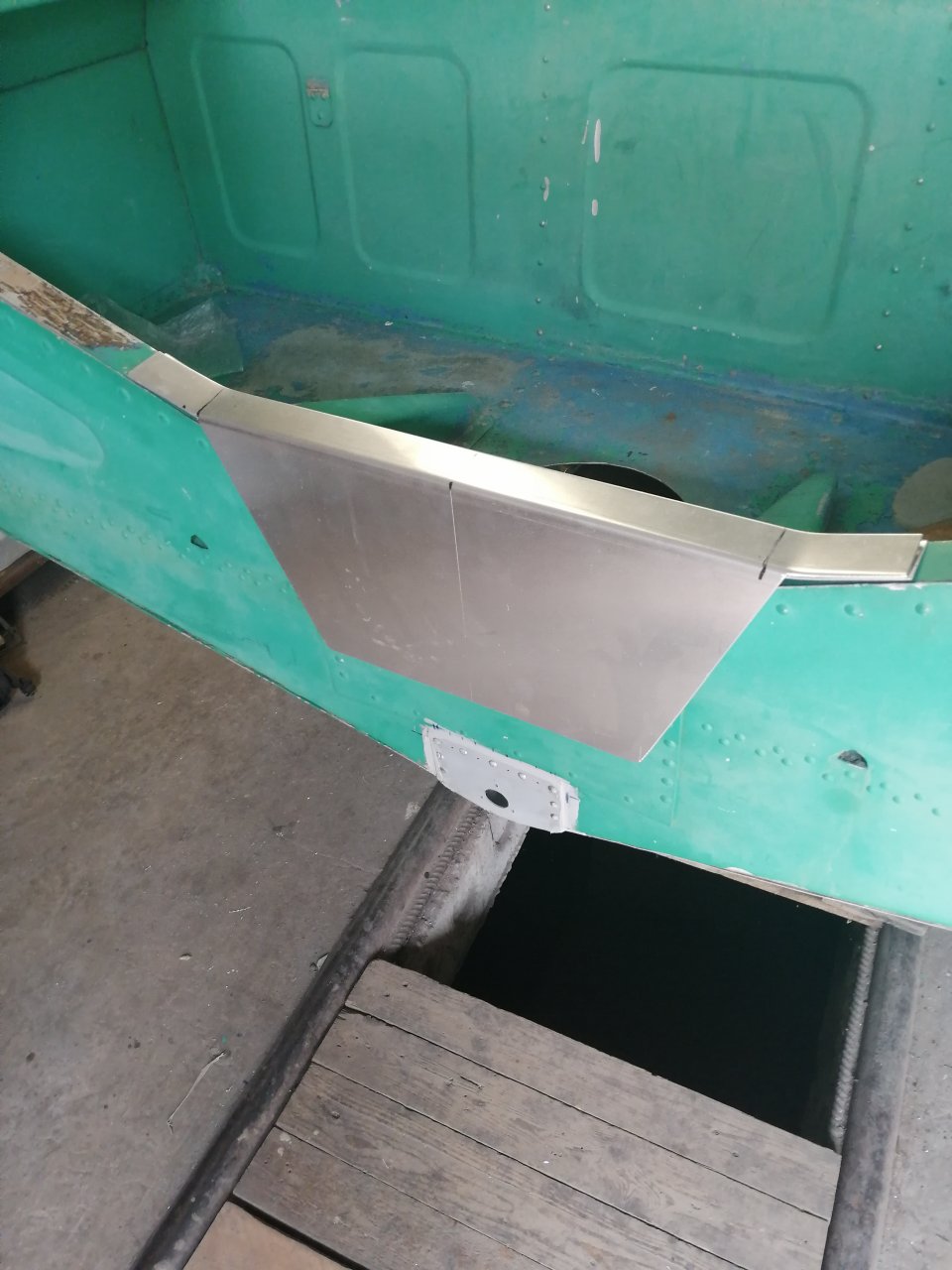

Привет парни,потихоньку лодка делается..подскажите может что не так?чютка подняли,усиливать не стали,под Я 30ку думаю не стоит сильно заморачиватся...хотя хз там все крепкое,лодка реально не ходила видимо пол сильным мотором,я когда покупал ее у хозяина стоял мерк 15ка..159051159052159053159054

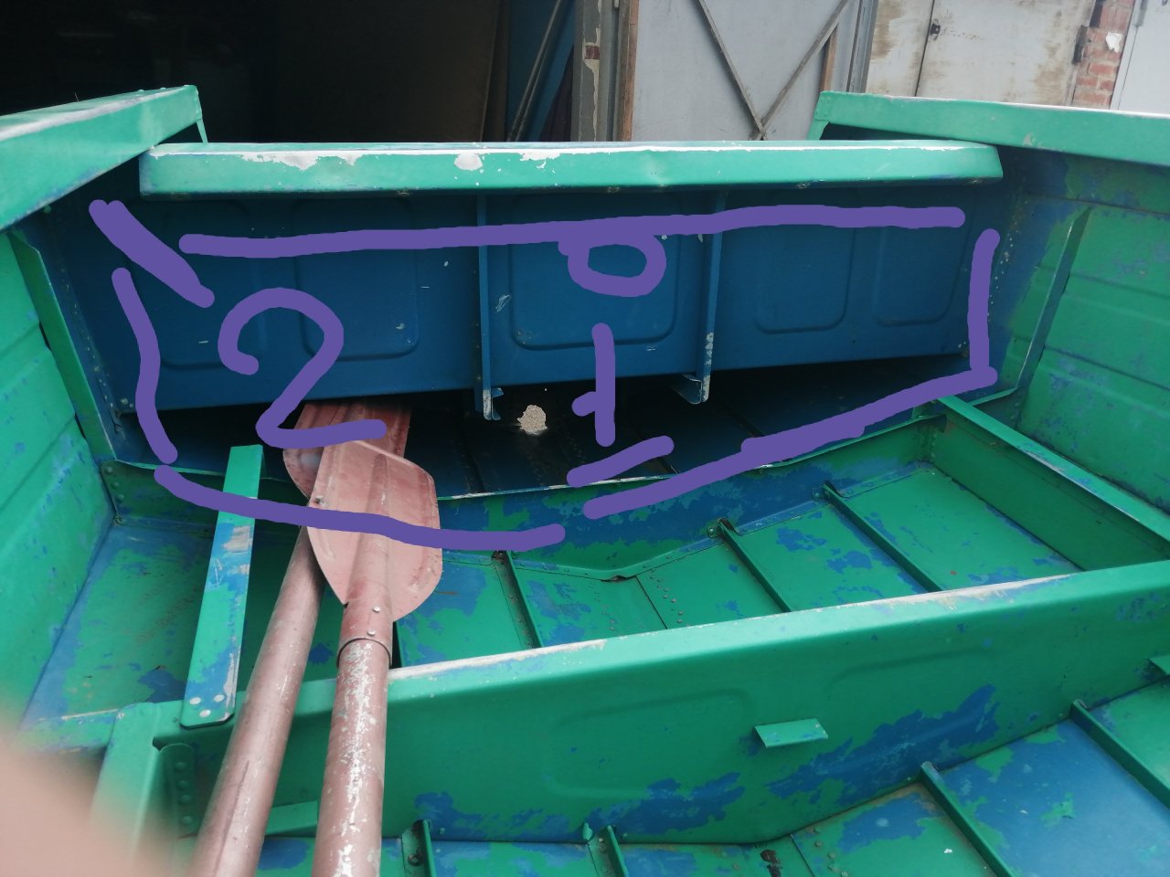

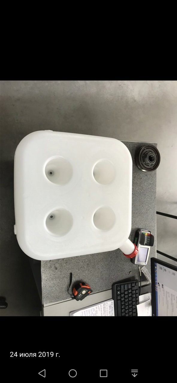

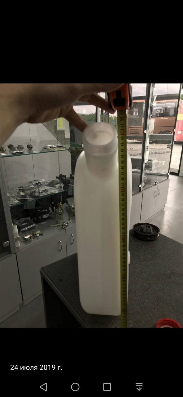

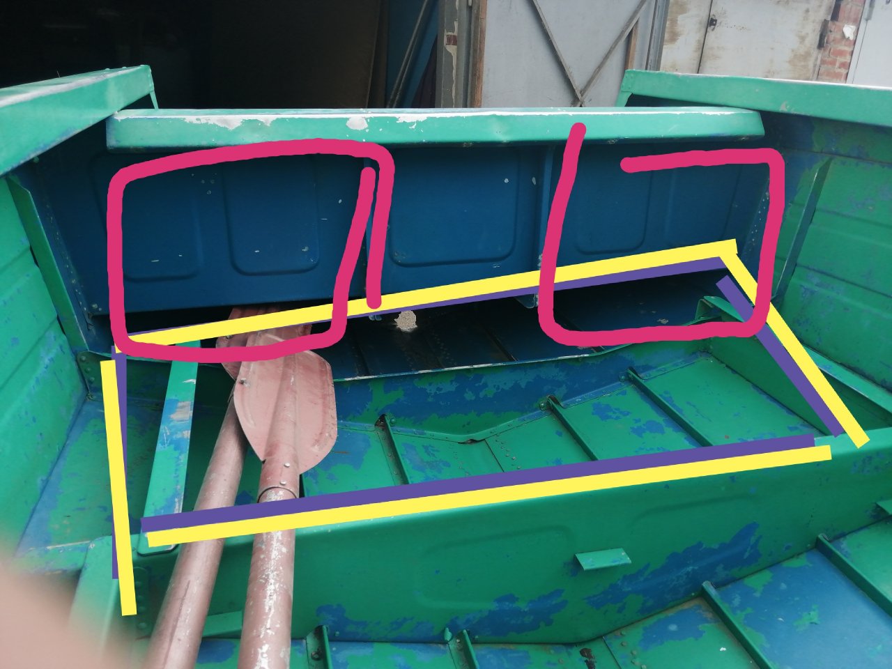

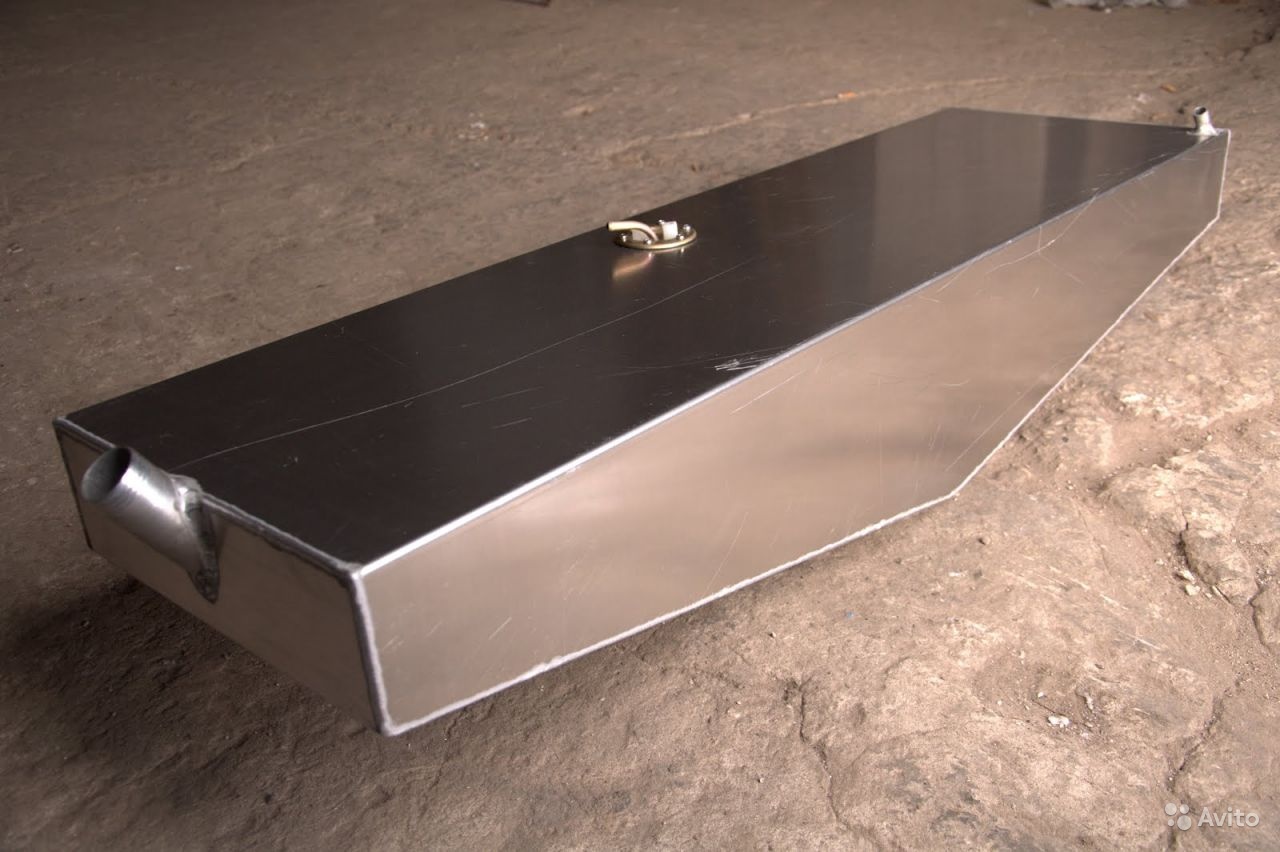

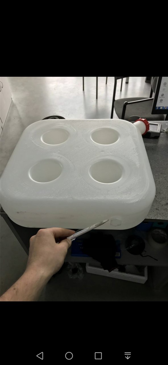

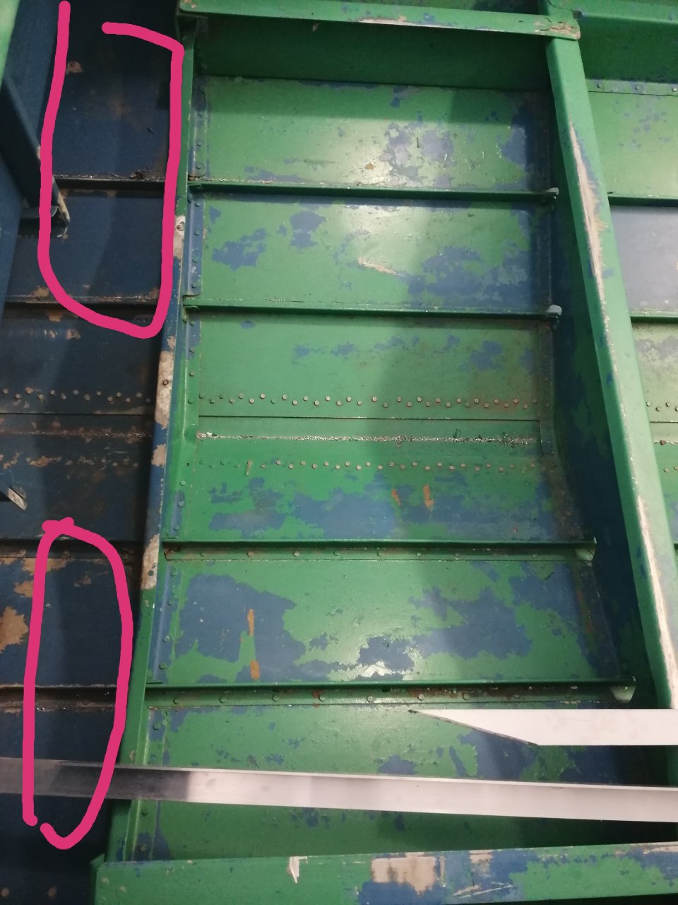

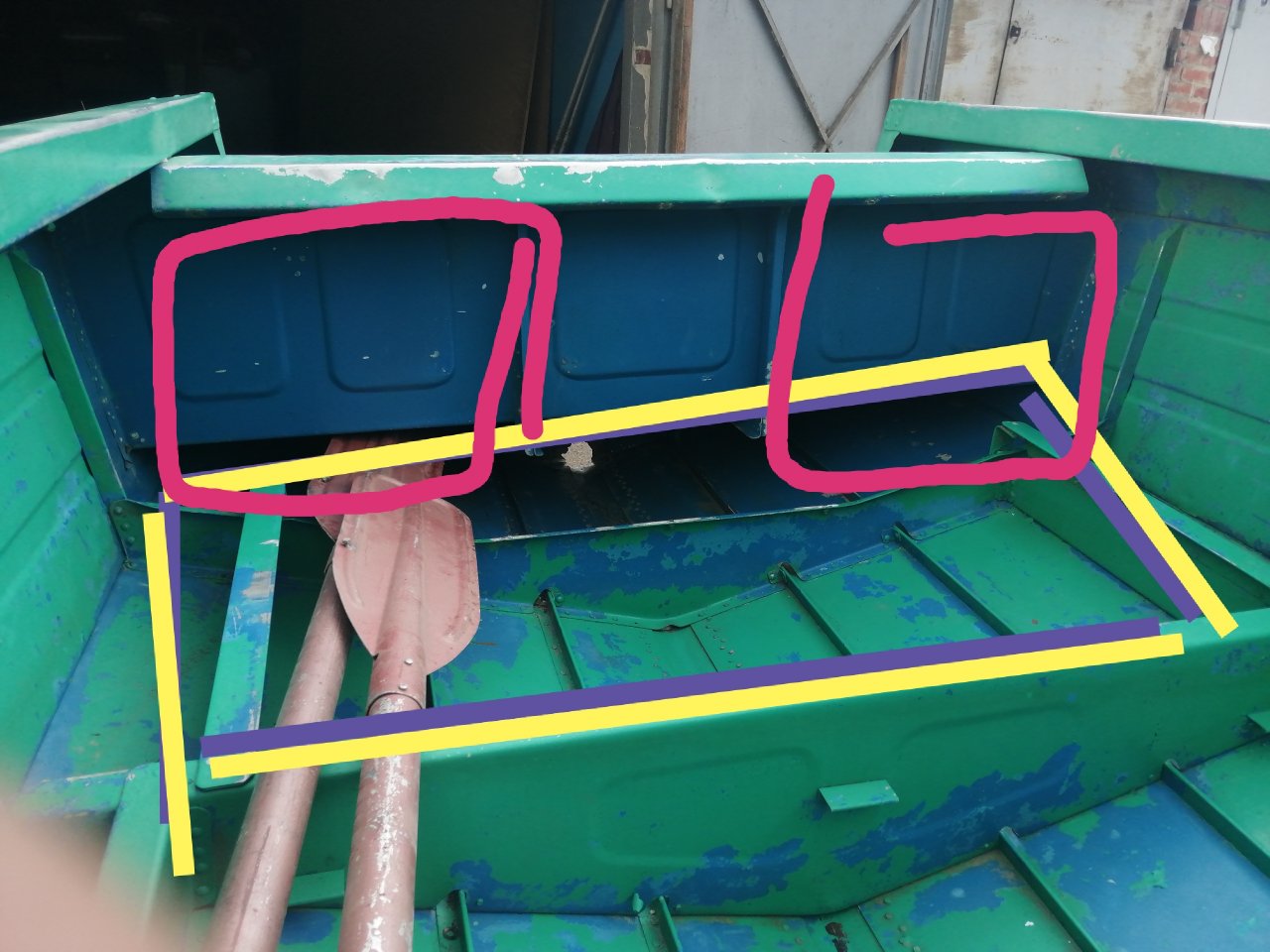

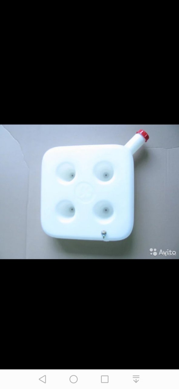

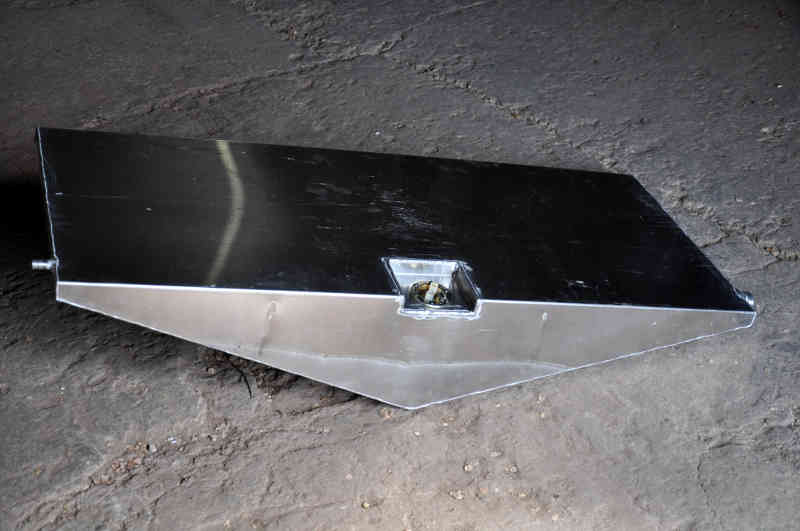

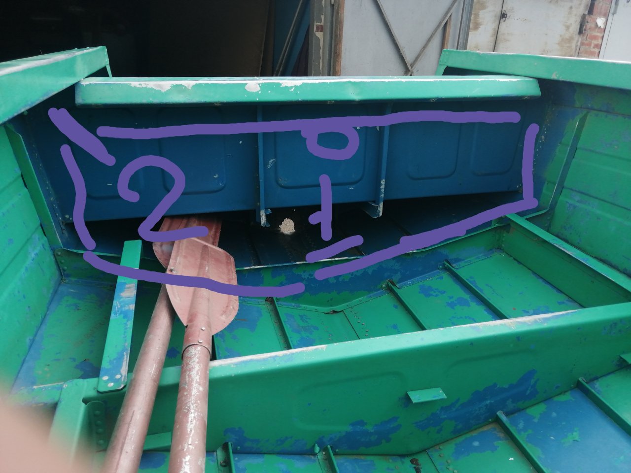

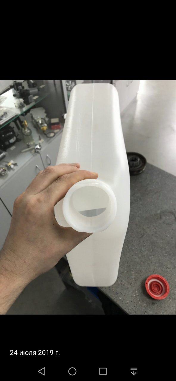

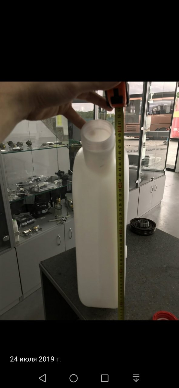

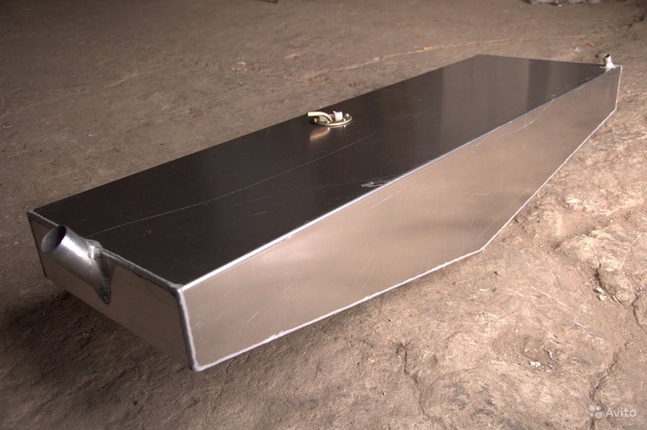

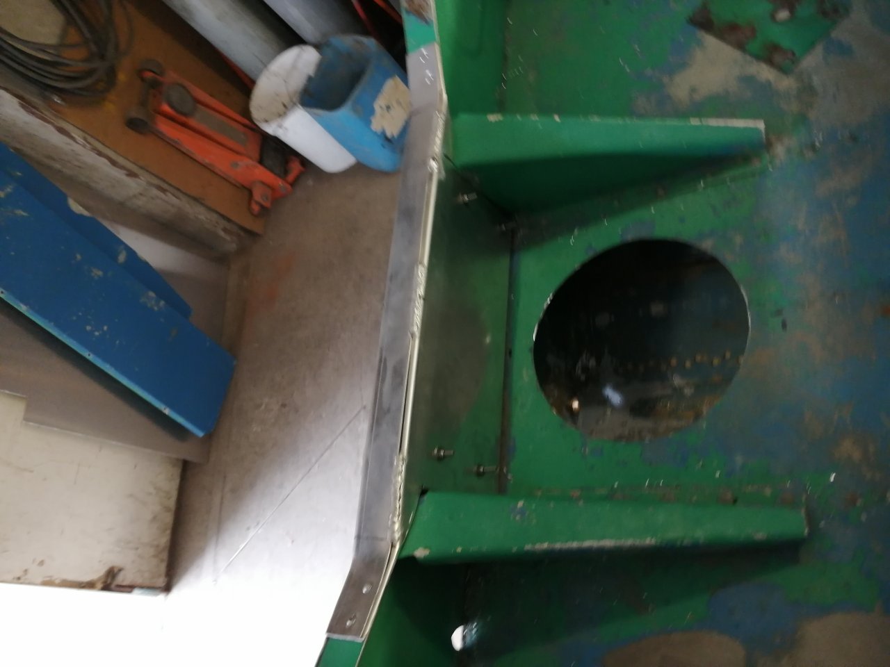

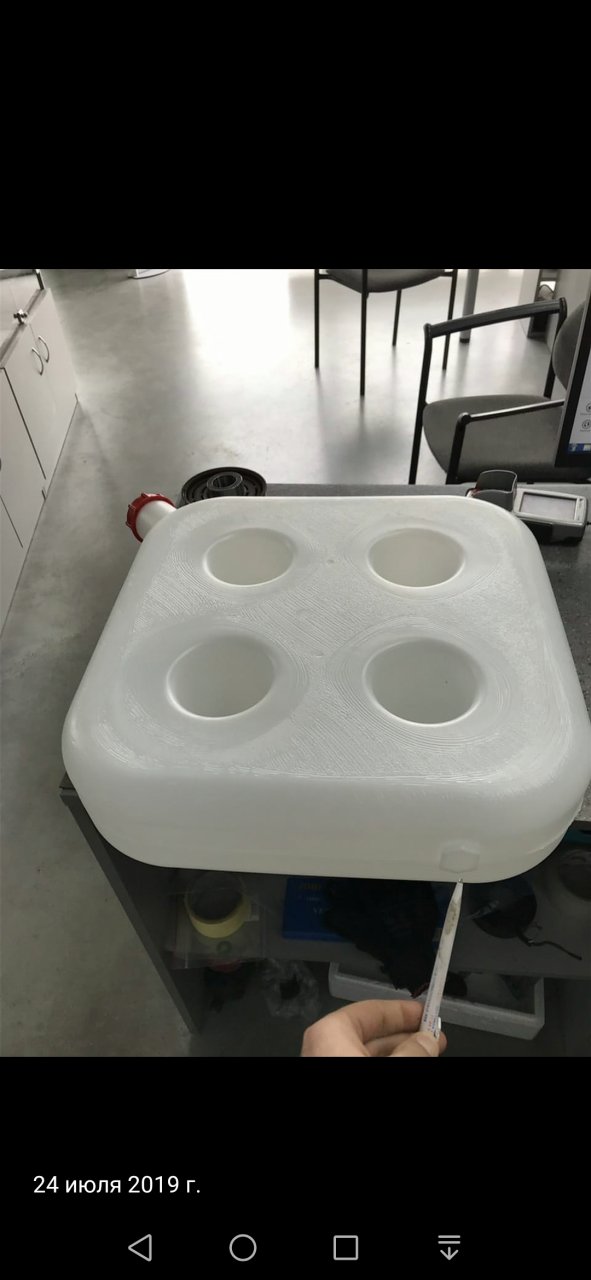

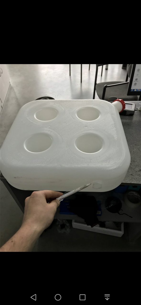

Вот еще вопрос- заказал два таких бака пластик(турция)они для сельхоз техники,бензостойкие 20 литров каждый(1000р шт с пресылом за два 3000р с Калининграда),планирую поставить их в эти места(красным обвел,что скажете?сделать их совместными переливание типа,заливную на борт или в борт,хз,но они без датчика уровня,что можно впиндюрить???дырки для крепежа к вертикальной стенке,ну там понятно,резину все подогнать,может я поспешил?просто тут мне залупили такую цену за сварной бак из амг5-2мм под задний рундук с размерами-900х480хвысота макс-200хвысота мин-100,20-25р я чуть не упал (последне фото желтым обвел),это с материалом,или что то я не понимаю,так и есть?159055159056159057159058159059159060159062159063

планирую поставить их в эти места(красным обвел,что скажете?сделать их совместными переливание типа,заливную на борт........
Баки интересные, крепёж под них можно удобный сделать.
Я бы не стал их совмещать и на глухо крепить, а поставил на быстросъёмы - на корме шпильки, затяжка бака на барашек, через конус подогнанный по размеру, типа как колёса на балансировочный станок крепятся.
Поставить горловинами внутрь лодки, места достаточно, врезать ни чего не нужно, заправлять будет удобно и при надобности можно быстро снять, у каждого бака свой шланг с коннектором, от мотора шланг с грушей и ответным коннектором к баку.

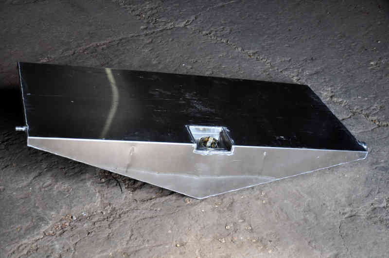

вообщем ребзя ситуэшн таков,нашел я тут сайт,про производство баков и многое другое,даже много по нашей теме,баки тарги,леера,да все что душа пожелает...созванился с директором зовут его Максим,так вот,встроенный бак допустим на мою ОКА4 900х480х200х100 из АМГ5 будет стоить 10000+- 1000р,я думаю это вполне приемлемая цена.что скажете парни?
вот сайт
https://tbak.ru/

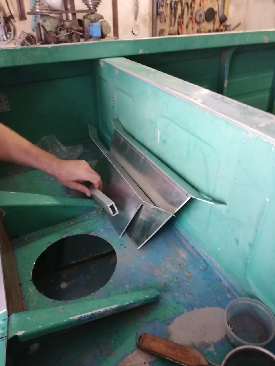

так это конкурент этого Максима,не ххееер туда обращаться...а корпус все по ремонту готов,все полотали,все сделали что можно было,теперь внутрянка...обрешотка.фанеру уже купил,но тут надо как раз бак ставить,и двигаться дальше..рс может фото дублирую некоторые,сори..а вот бак что последне фото такого типа хочу или вертикально,украсть место на корме так сказать под общивку впендюрить не впиндюремое))и место обвел на фото,завтра перемеряю,может получится вертикально тогда точно не у кого так не будет)))возможно))и два варианта для горловины в бок лодки или на транец...хз..

вот этот ваще огонь будет но он для АМУРА,не че подправим,но он горизонт,хочу вертикальный))тогда под сланью еще место выкрою))

Чем хороша Ока-4, что у нее 2 штатных бака 24 л в рецесс встает. И не надо мудрить со стационарными, развоздушками, горловинами и прочим. А под задним сиденьем хороший рундук получается, много чего вмещается. За последним шпангоутом до транца лучше слева/справа набить блоки плавучести из пеноплекса. От первого стрингера от киля до борта слева/справа. В середине как раз будет просвет ("балластная цистерна") примерно 500 мм шириной. Там помпу ставить под рецессом.
2 113
Поддержу на все "сто" - нет надобности в стационарном баке, особенно с учётом 2Т мотора, был бы 4Т, ещё было бы над чем задуматься.

Алексей, ну если "как у всех" ставить стационарный бак (в чем не вижу никакого смысла на Оке-4), то, на мой взгляд его под пайол, перед задним рундуком на дно, между шпангоутами. Будет большой гемор с выводом горловины и развоздушки. Ставить под задний рундук неразумно - место багажника сильно съешь. А АКБ тогда куда - их с бензобаком обычно рядом не ставят. И вертикальный бак также неудобен будет. И "на хрена козе баян"?
Кроме того, Ока-4 со своими обводами моногедрон любит больше кормовую загрузку. В этой связи, пара баков в рецессе будет в самый раз, особенно, когда в одиночку идешь. А на счет "как у всех"забей. Лодки не по понятиям делаются, а по уму.

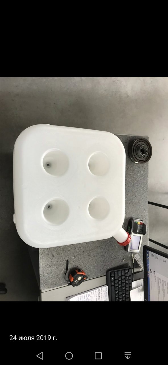

Спасибо всем отписавшим парни,попробую объяснить поставленную задачу,в лодке чаще.в 90% будет два человека,это 200кг,у меня больная спина долго не выдерживаю даже сидя,посему лодка точиться под лежанку)))
Вообщем посовещавшись С многоуважаемым ДОКЕРОМ,пришли к единому консенсусу,что бак буду ставить горизонтально 45-55 литров,вернее 46,слани в ровень под горизонт.короче время покажет,щас покупка и ожидание бака,а он не дешевый))дальше буду выкладывать сделанную работу на ваш обзор и обсуждение парни,всем еще раз спасибо))
