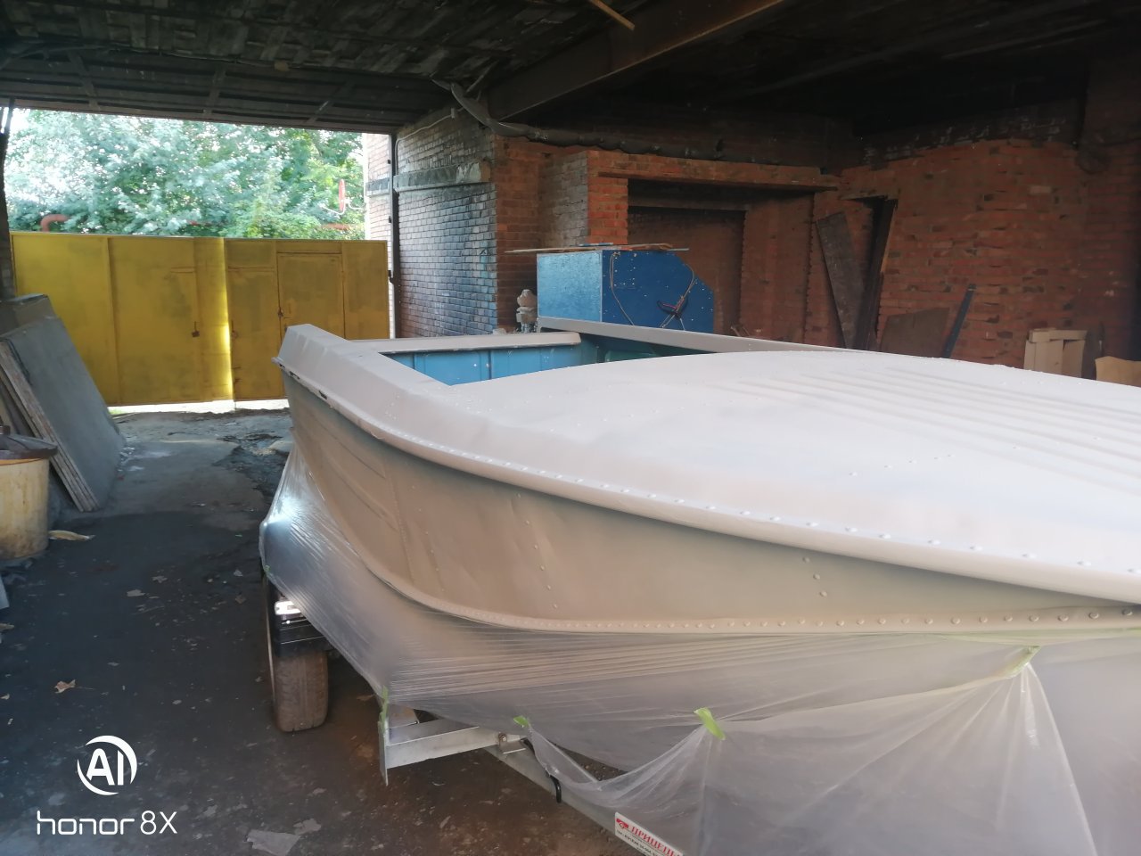

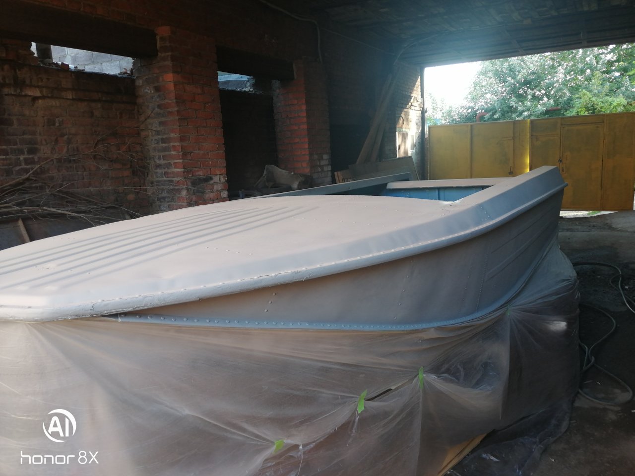

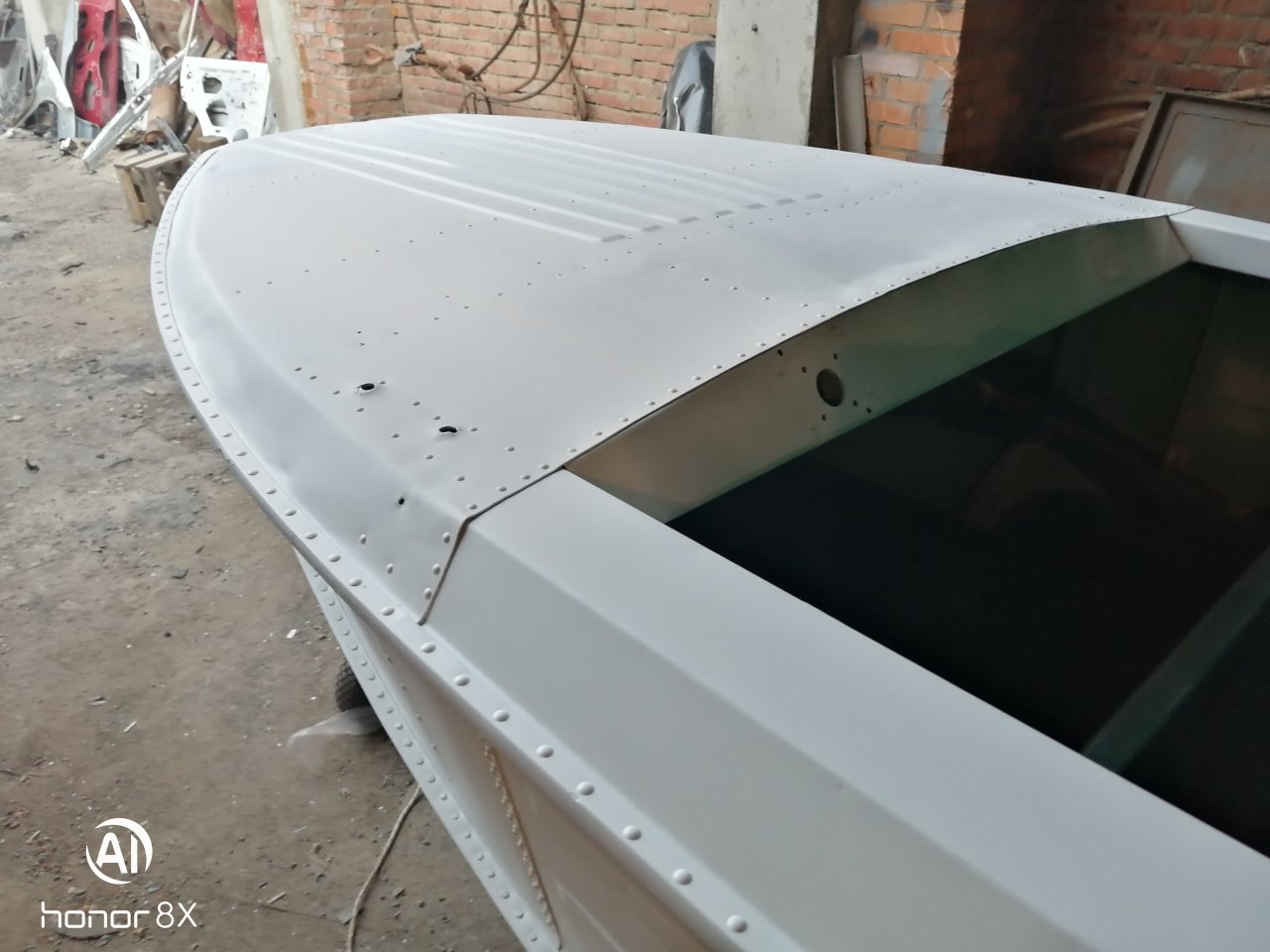

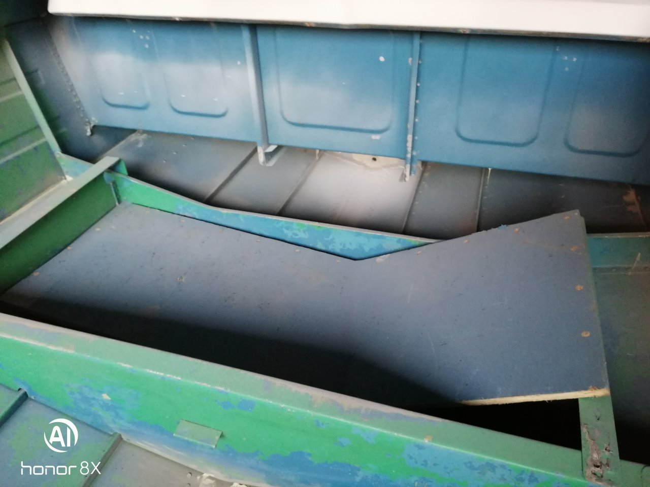

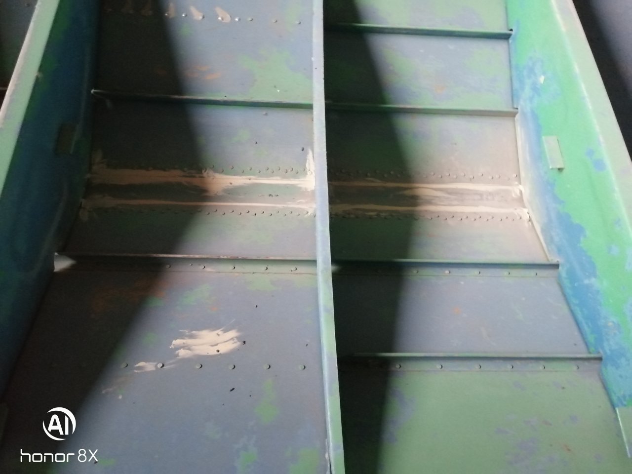

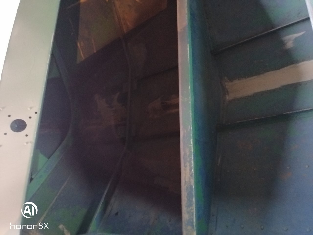

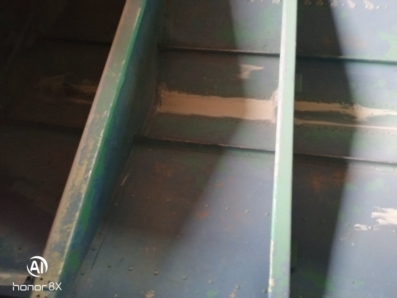

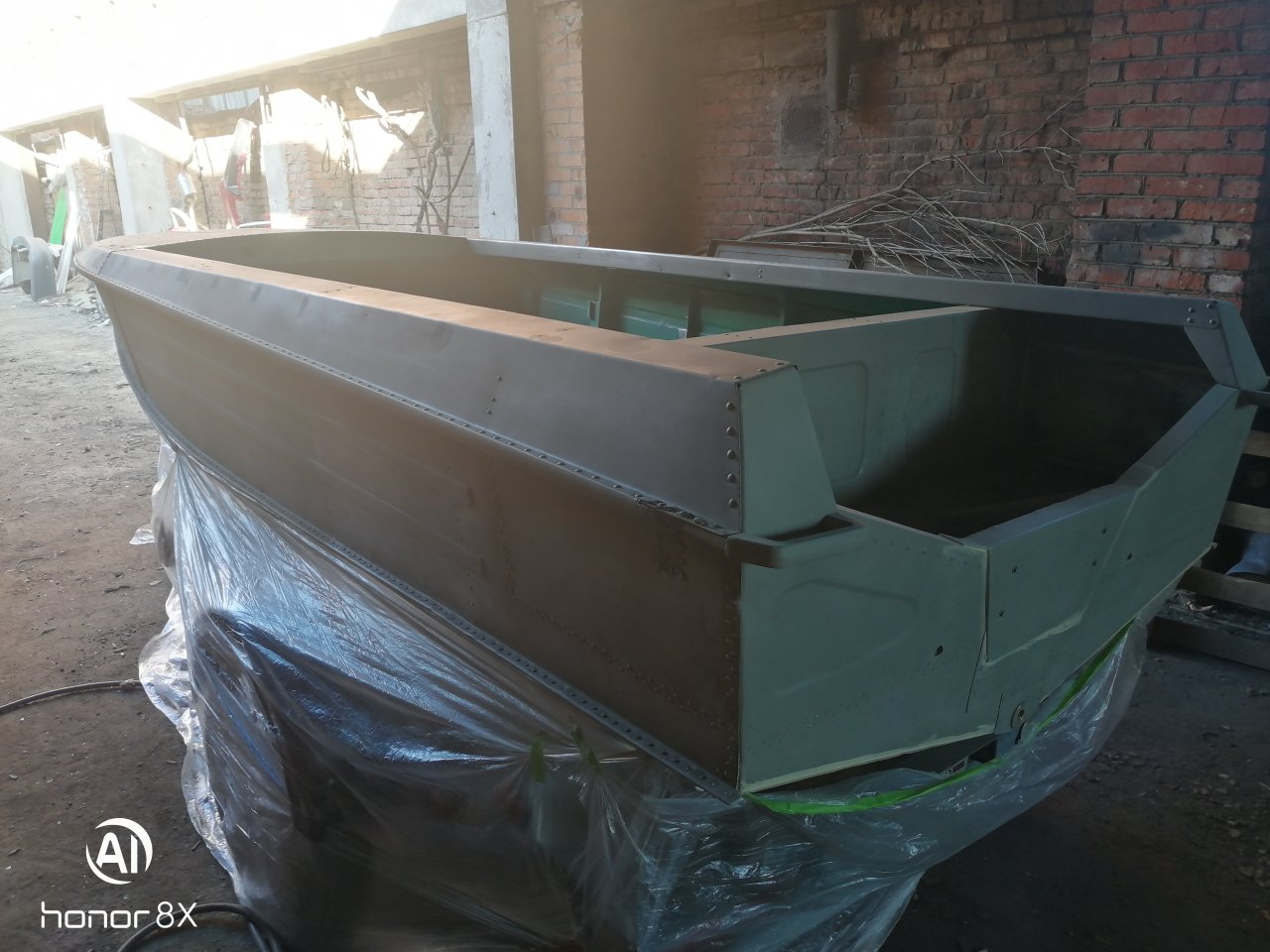

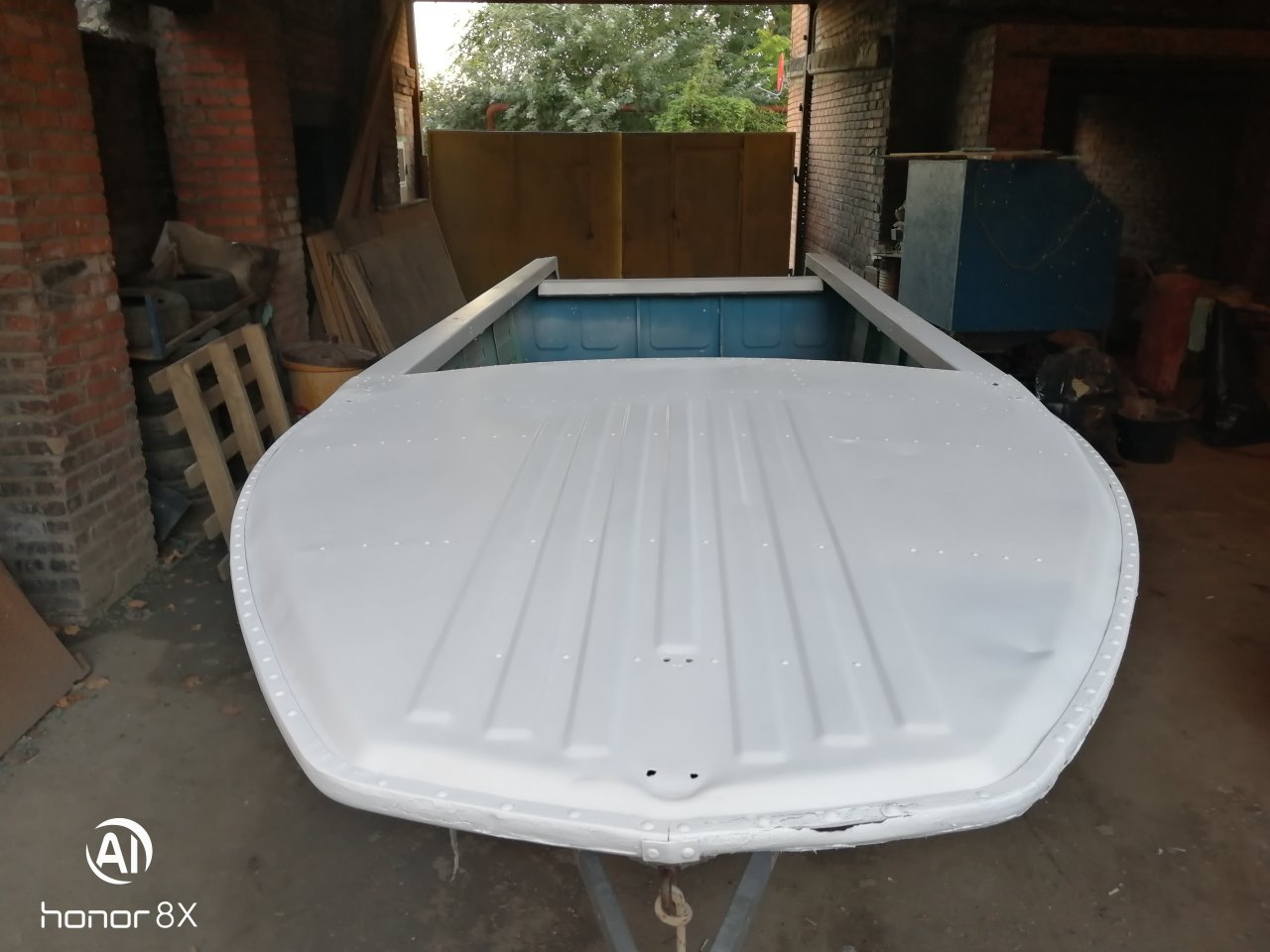

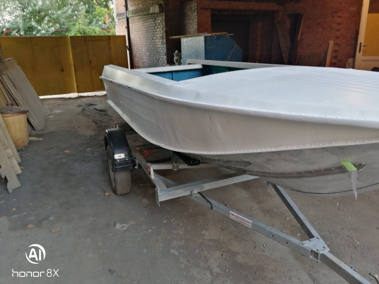

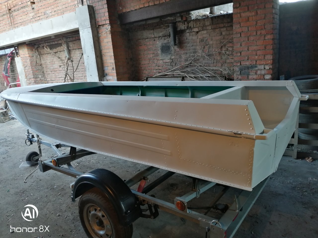

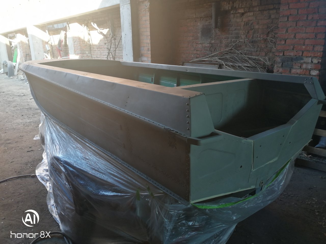

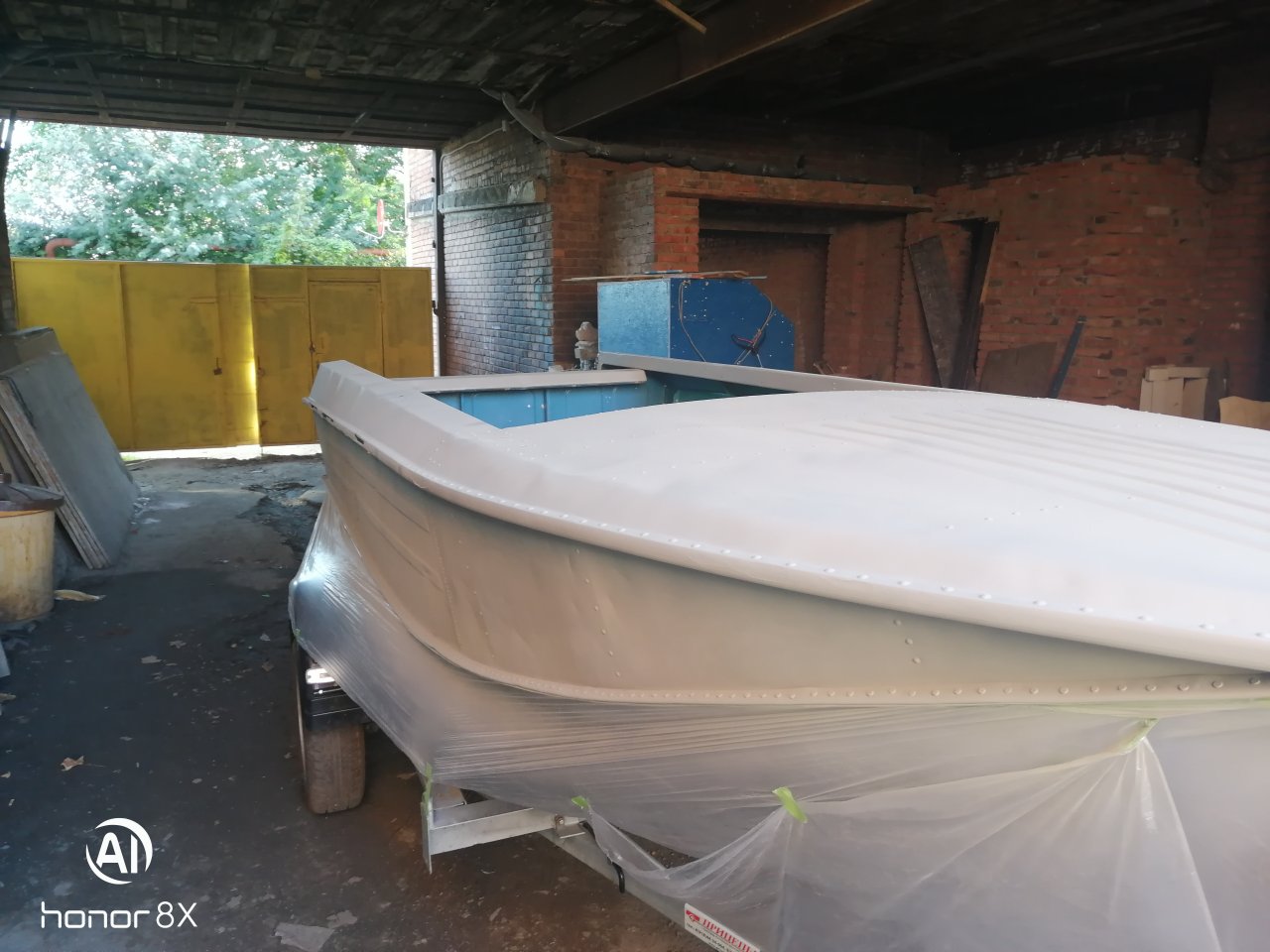

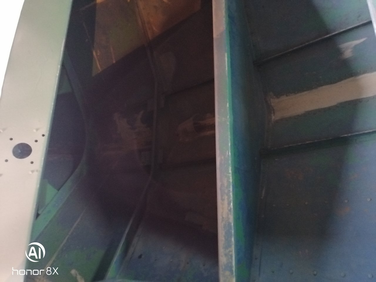

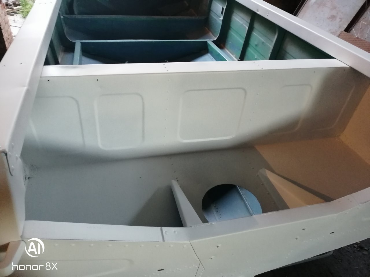

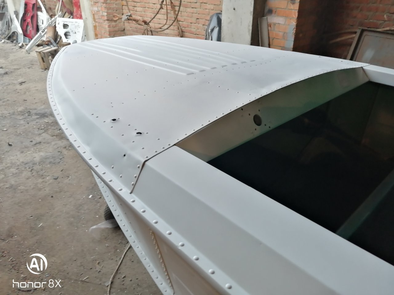

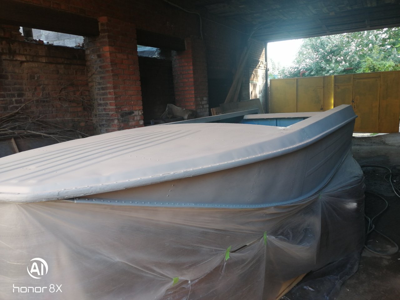

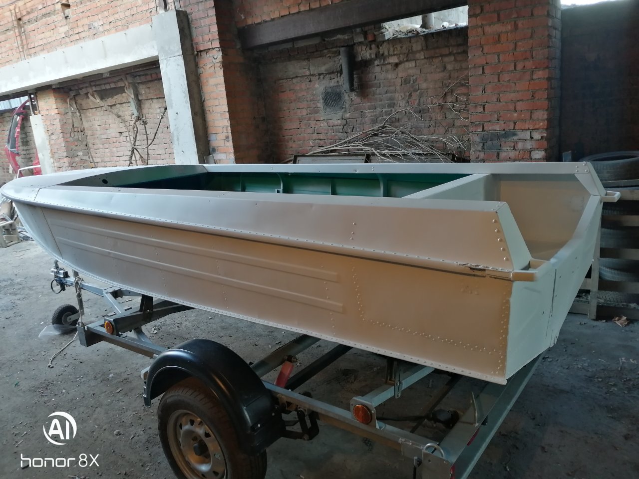

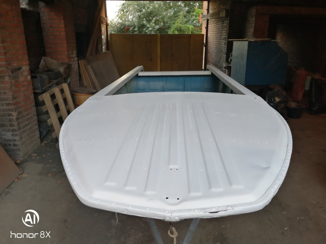

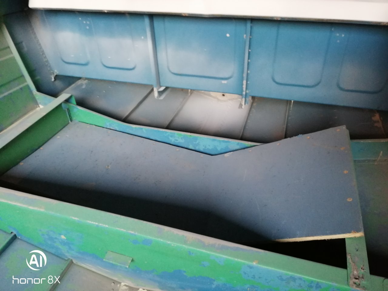

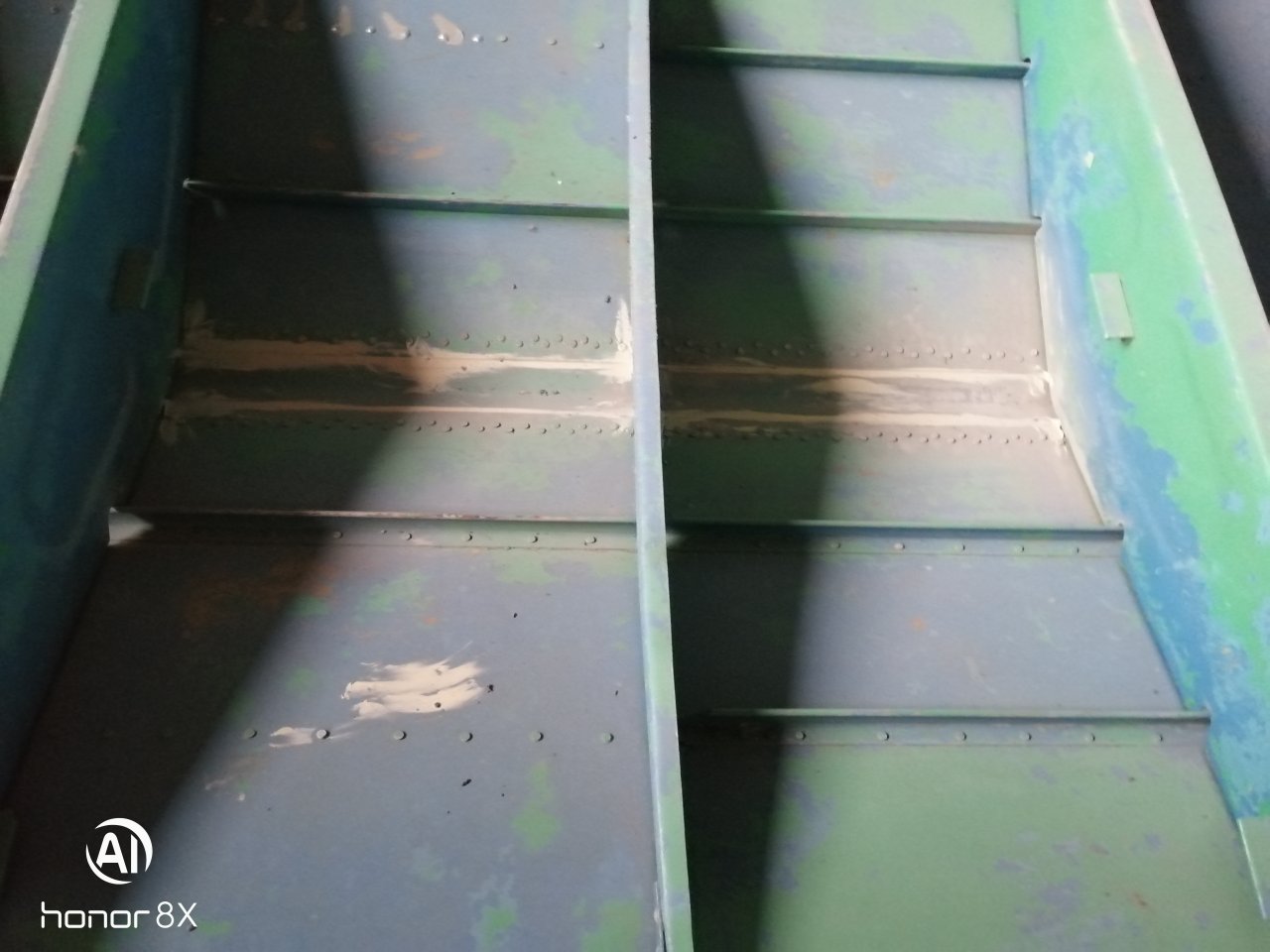

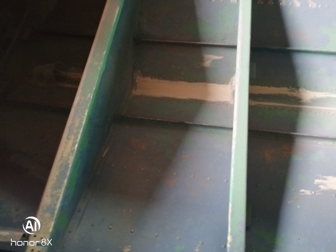

долго ли коротко ли,но потихоньку делаю...
облил сегодня кислотником и за грунтовал белым наволом..
прогерметил где смог,проверил,теперь как подводная лодка)))160537160538160539160540160541160542160543160544160545160546160547160548

9 554
4 758
Привет Алексей! Я что то пропустил. Ты клёпки на лодке протянул или просто герметиком швы промазал?
Алекс23ru
27.06.2019
675
82
ОКА-4
YAMAHA-30 HWCS-была,даже заводил))сейчас -Yamaha 40 VEOS,пока не заводил))
Привет Володя с приездом))как отдохнул?,стали пробовать протягивать,из 5ти шт 3 лопнули нах,не вариант,те что лопнули заменили ,решил не заниматься этим рукоблудством,промазал герметиком все нормуль,как подводная лдодка
9 667
6 457
Это не на долго, имхо.
Алекс23ru
27.06.2019
675
82
ОКА-4
на мой век хватит,да и если честно,то она даже не текла,а капала по 1й капле в минуту,я думаю это не критично,да и помпа будет...теперь ваще сухо..
