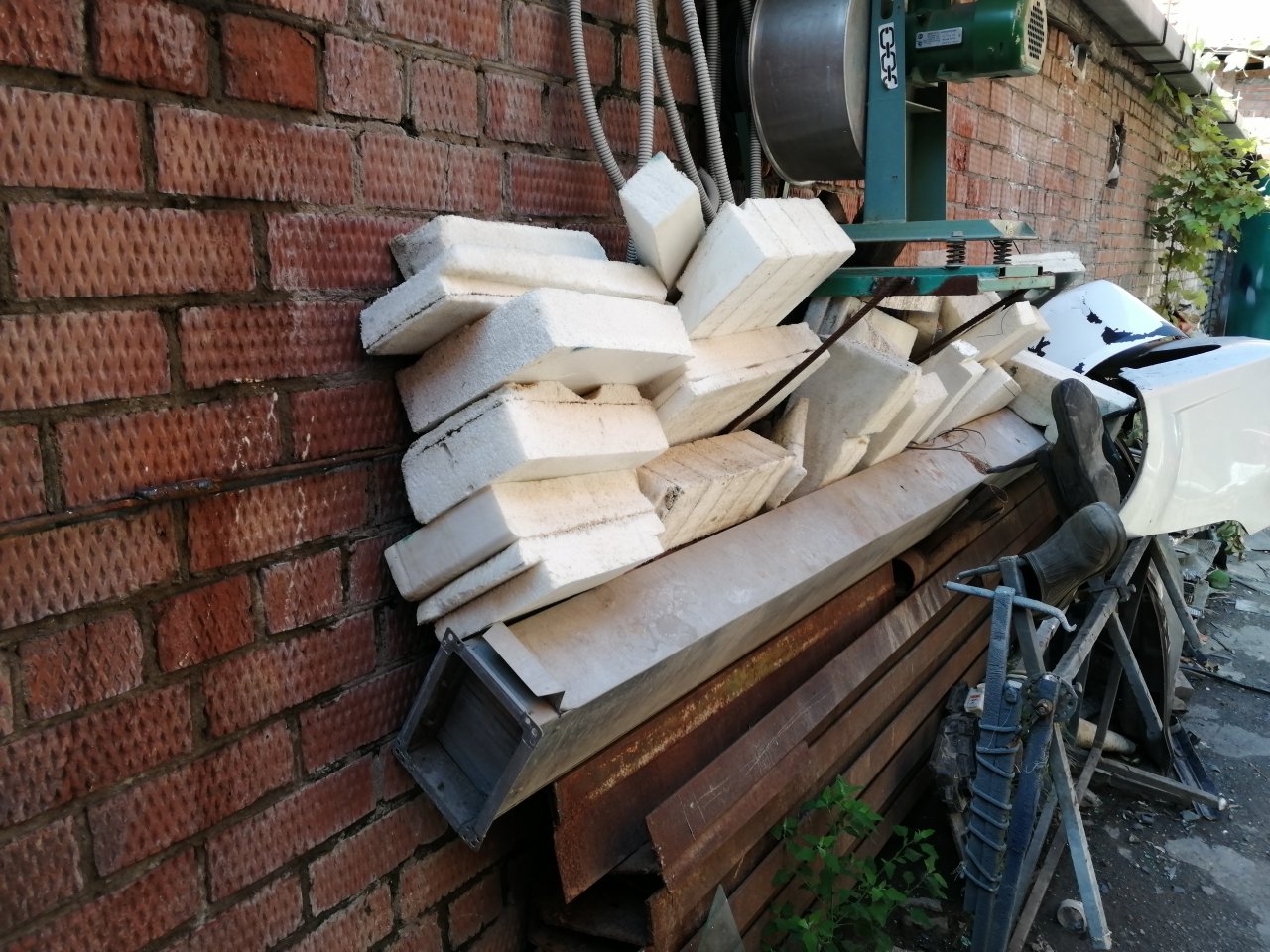

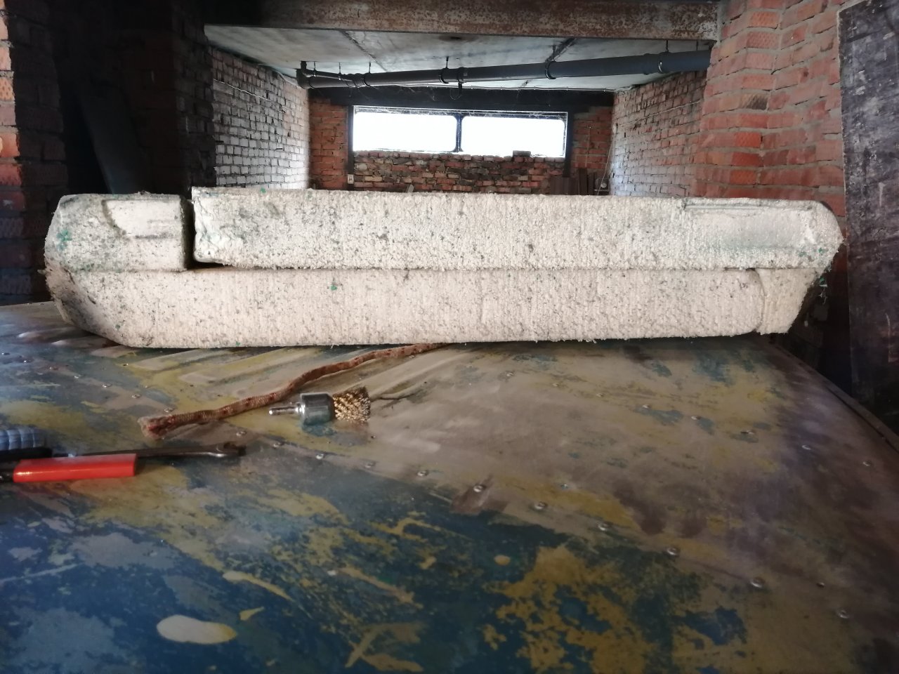

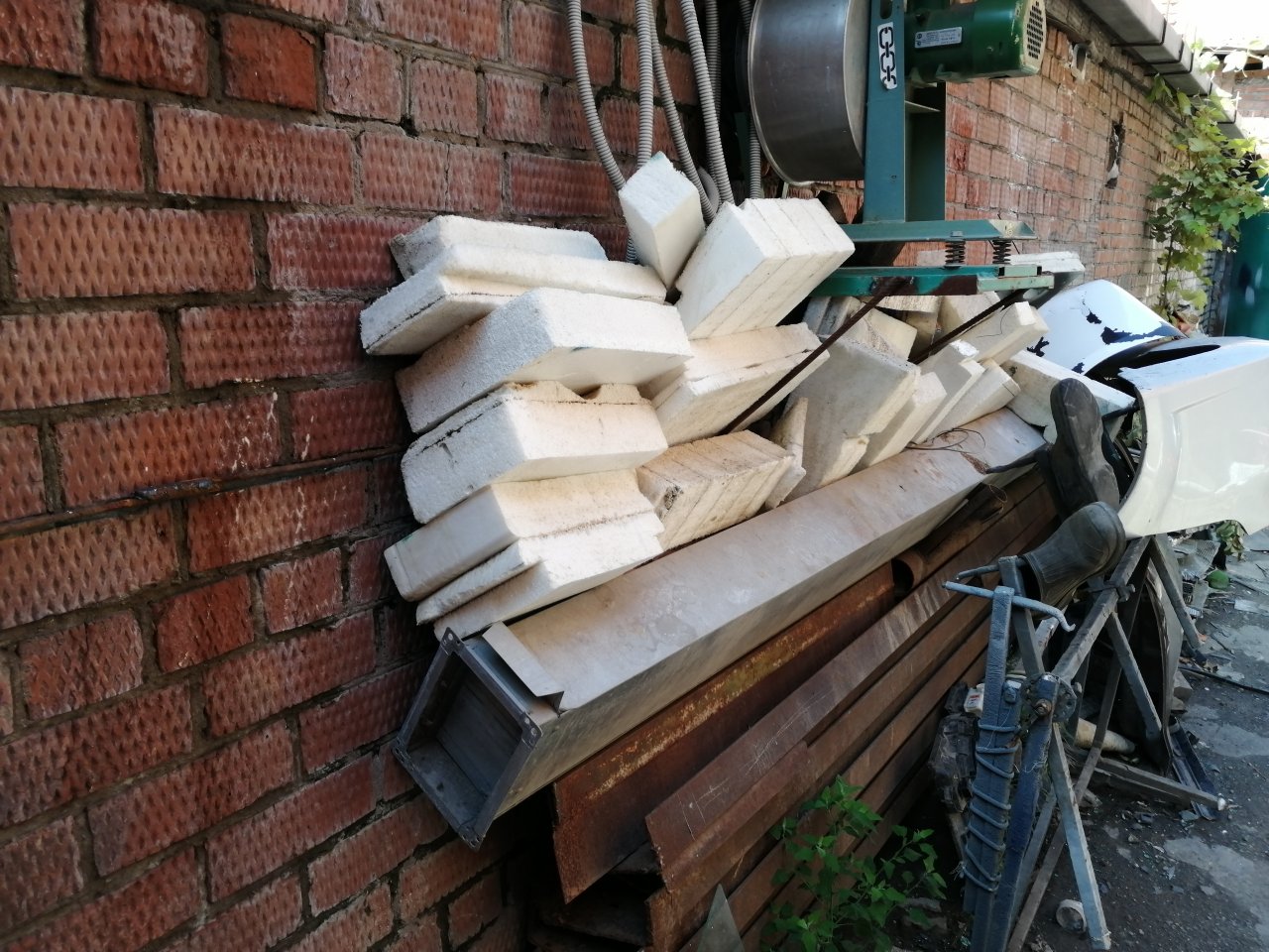

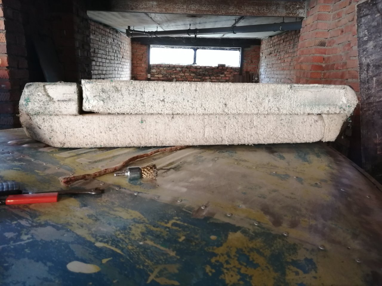

стоит оставлять родной пенопласт,он так то в отличном состоянии?

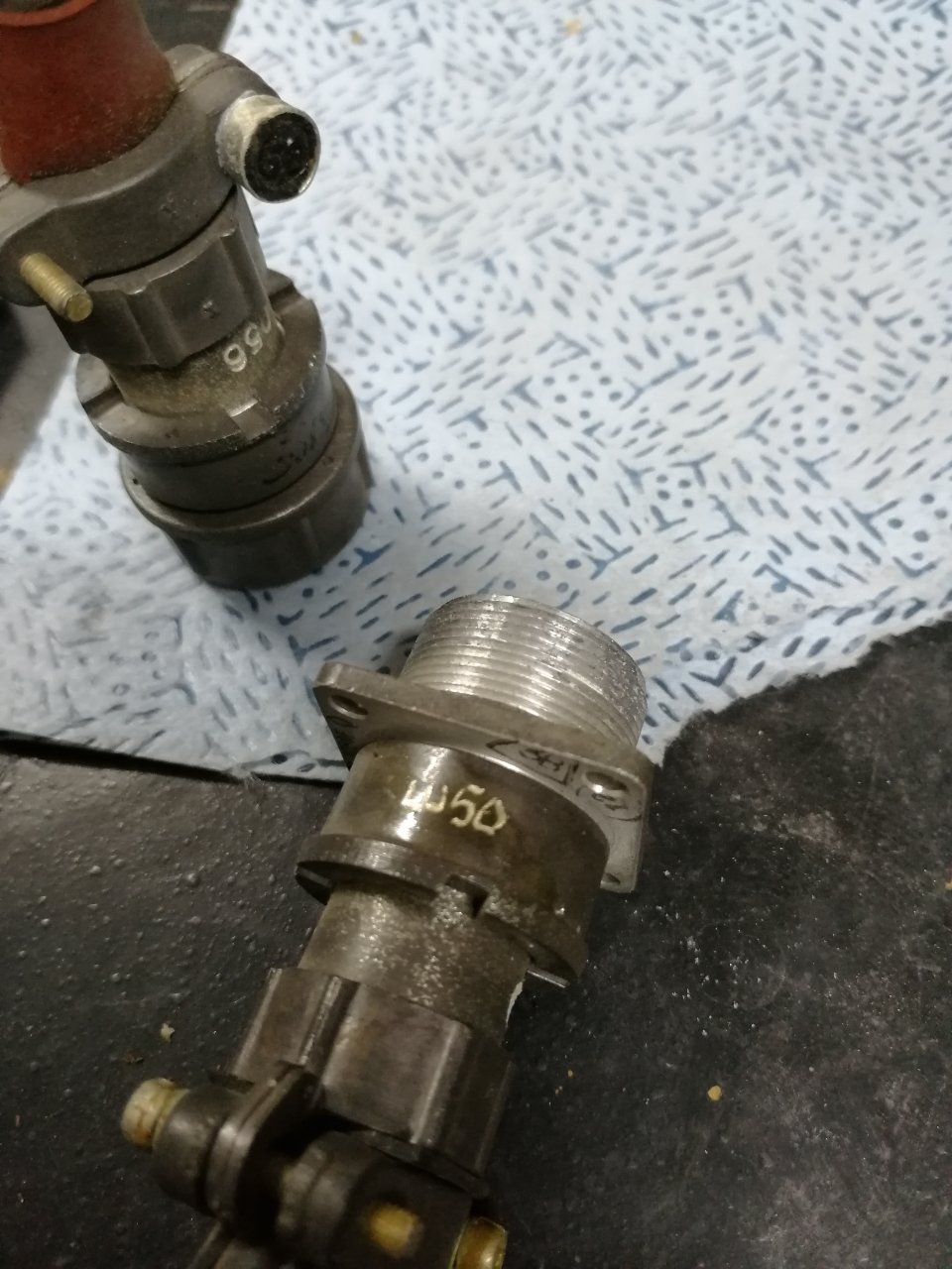

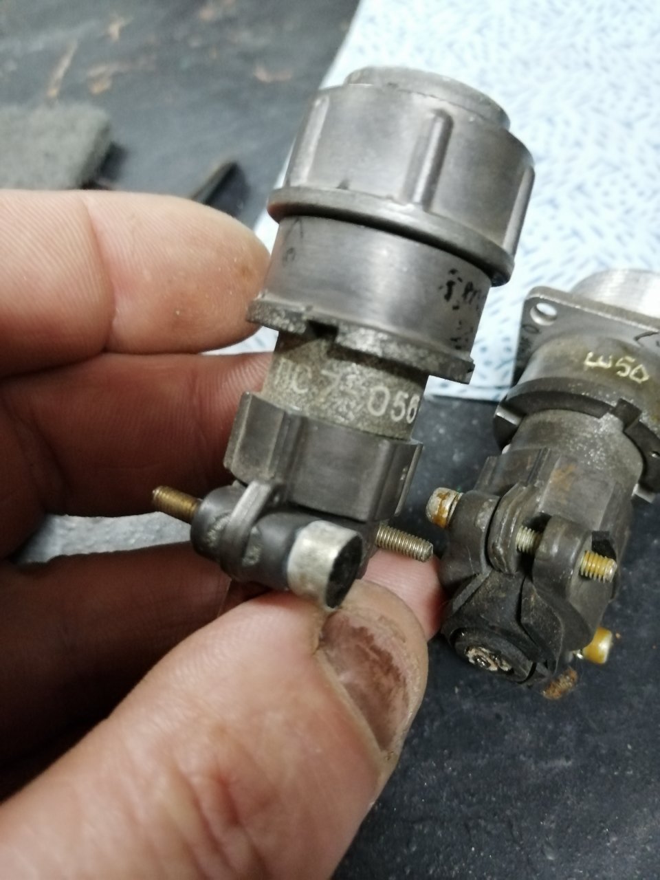

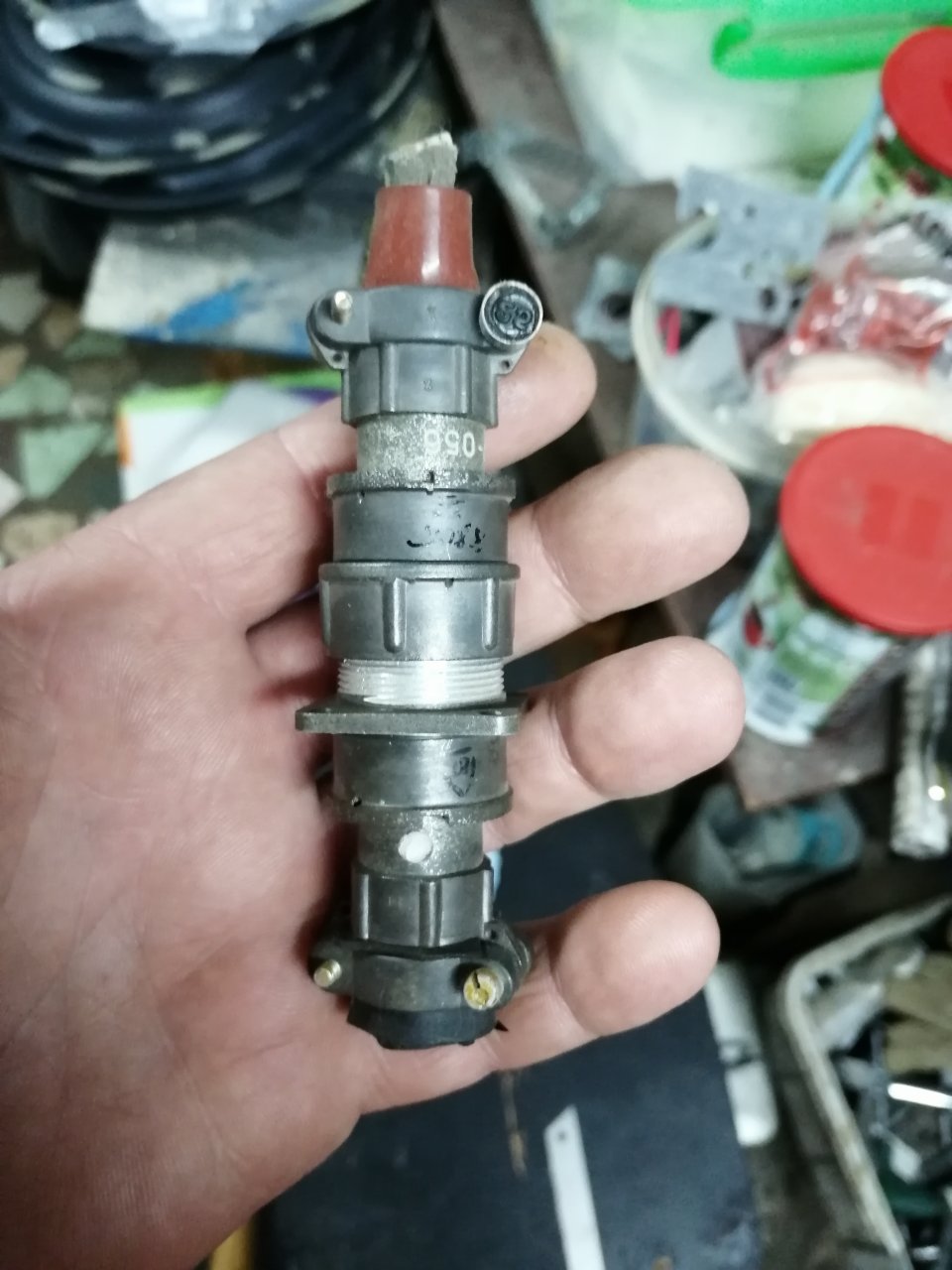

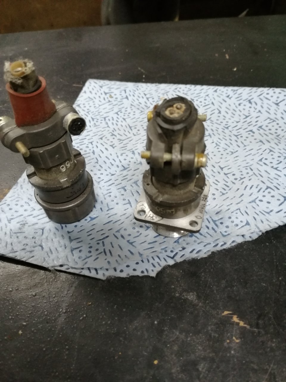

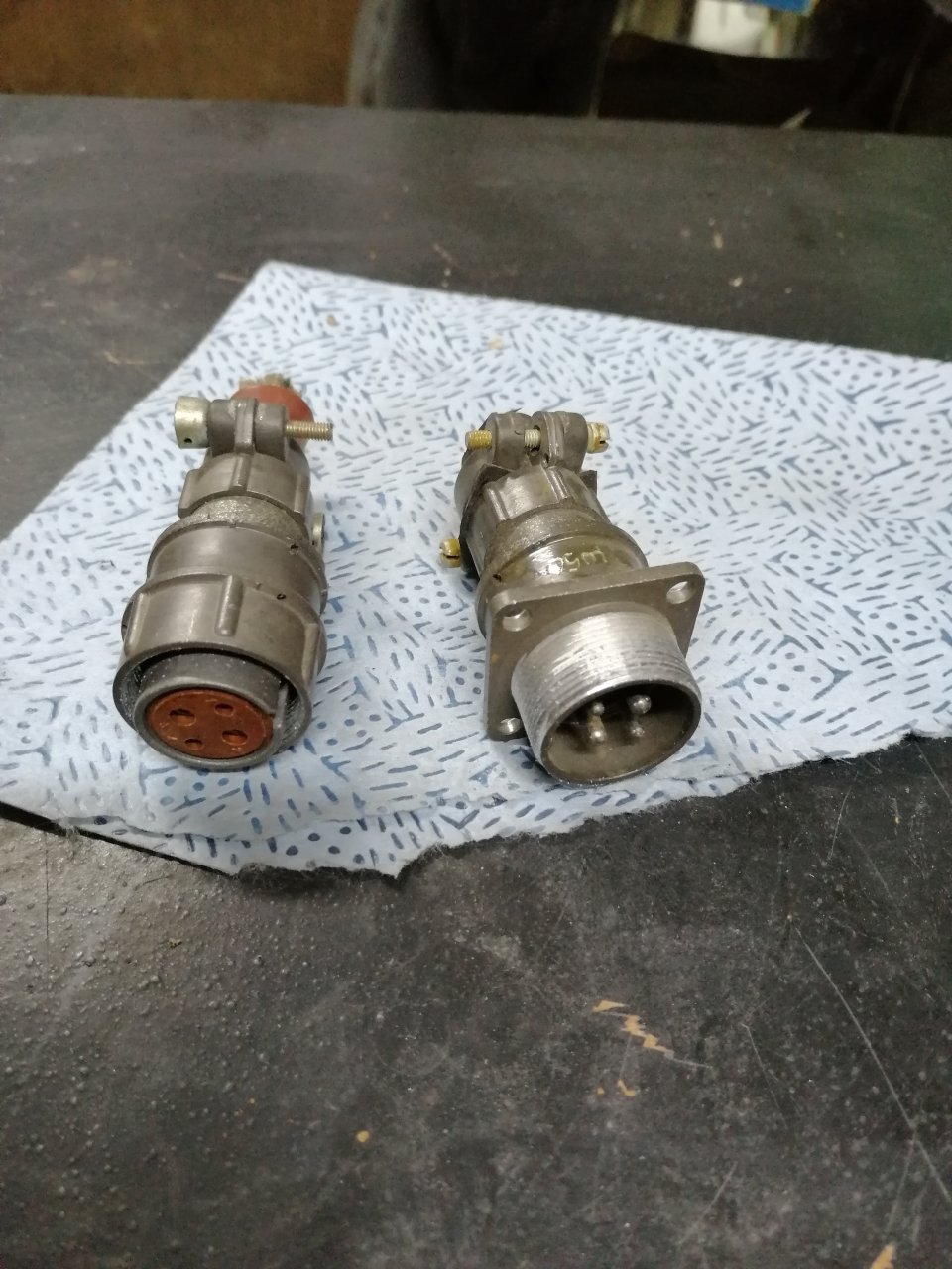

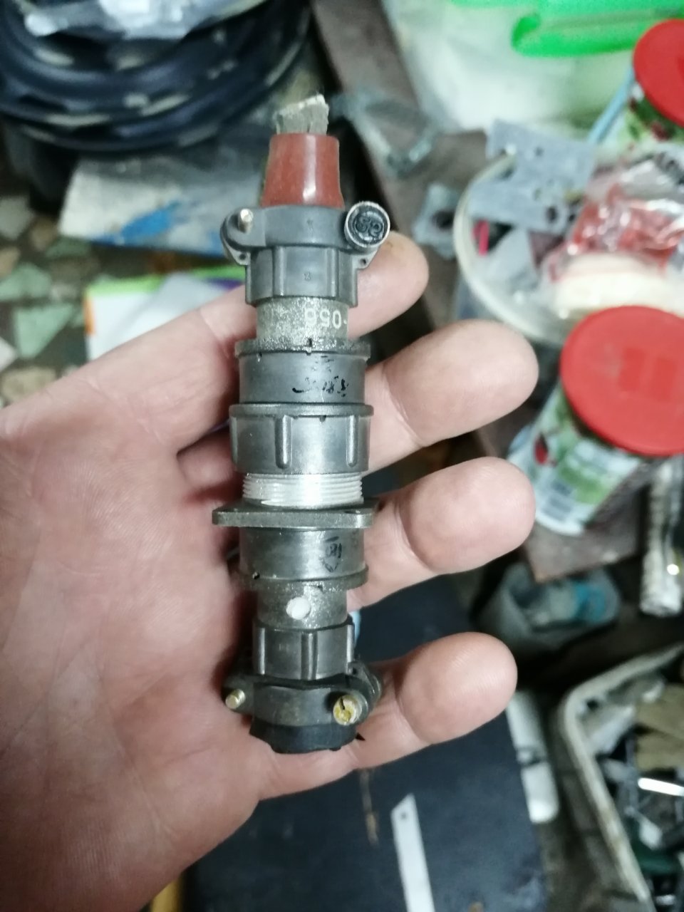

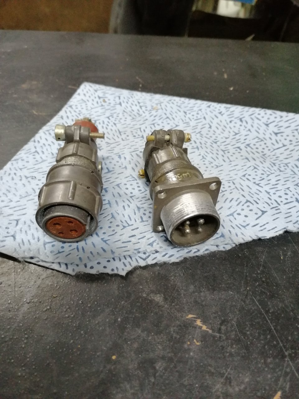

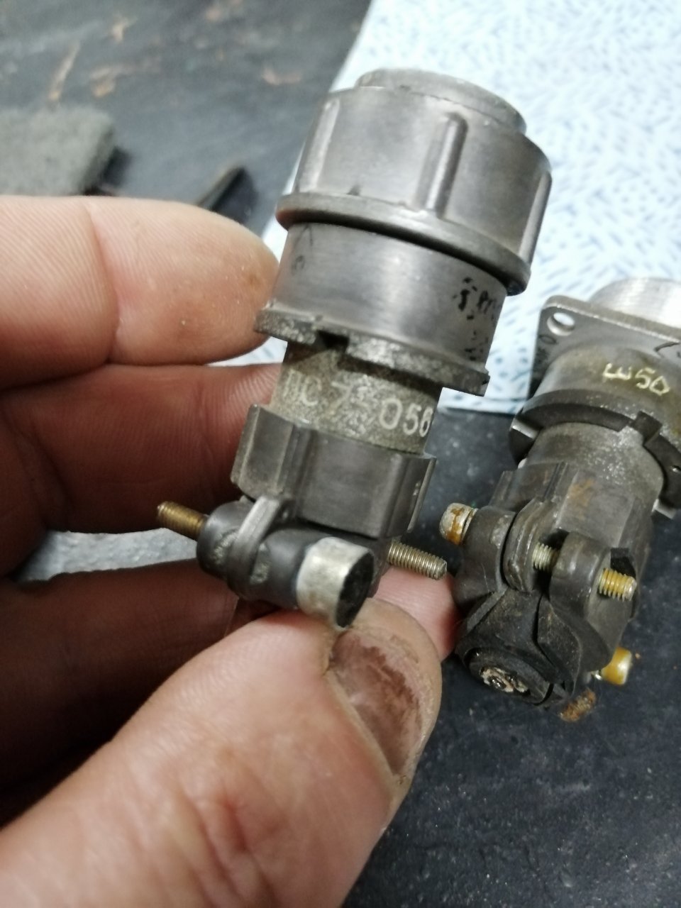

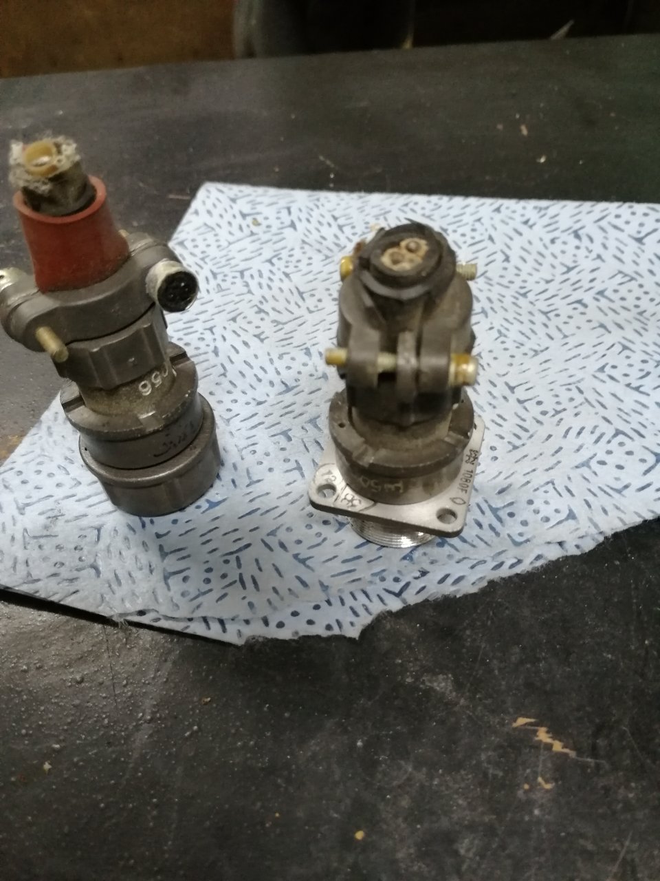

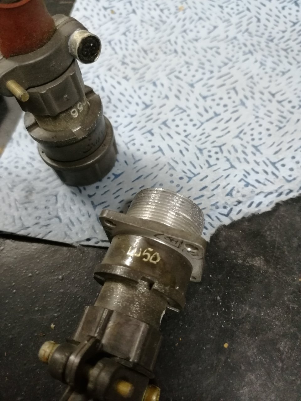

надыбал у нас на радио рынке вот такие разъемы,где то разобрали походу самолет или вертолет,есть в продаже разнопиновые от мало до велика,где можно применить в лодке?
9 748
6 524
Ты с ними промудахаешься а толка будет ноль. Во первых это Б/у со всеми вытекающими, во вторых на самолете другие провода, в третьих я не знаю, Как ты их собираешься обжимать и искать пару папа-мама, Ну и самое главное - Они там на хрен не нужны. Посмотри схему оборудования любой лодки - Там все просто и состыковывть такими разъемами нечего. Протащить кабель с такой бобышкой по лодке - еще то садомазо!

понил Боря,забыл про затею))
Да разьемы эти хоть и надежные ,но не удобные.Да еще и провода надо припаивать внутрь .Лучше уж такие водные разьемы.
160095
Можно поставить на помпу,фары,датчик температуры на двигатель(туда нужен 1 пин).На все сьемное электро оборудование в лодке.
9 748
6 524
Да разьемы эти хоть и надежные ,но не удобные.Да еще и провода надо припаивать внутрь .Лучше уж такие водные разьемы.Посмотреть вложение 160095Можно поставить на помпу,фары,датчик температуры на двигатель(туда нужен 1 пин).На все сьемное электро оборудование в лодке.

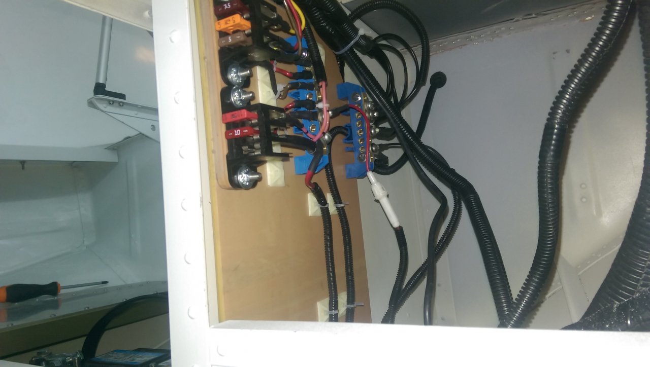

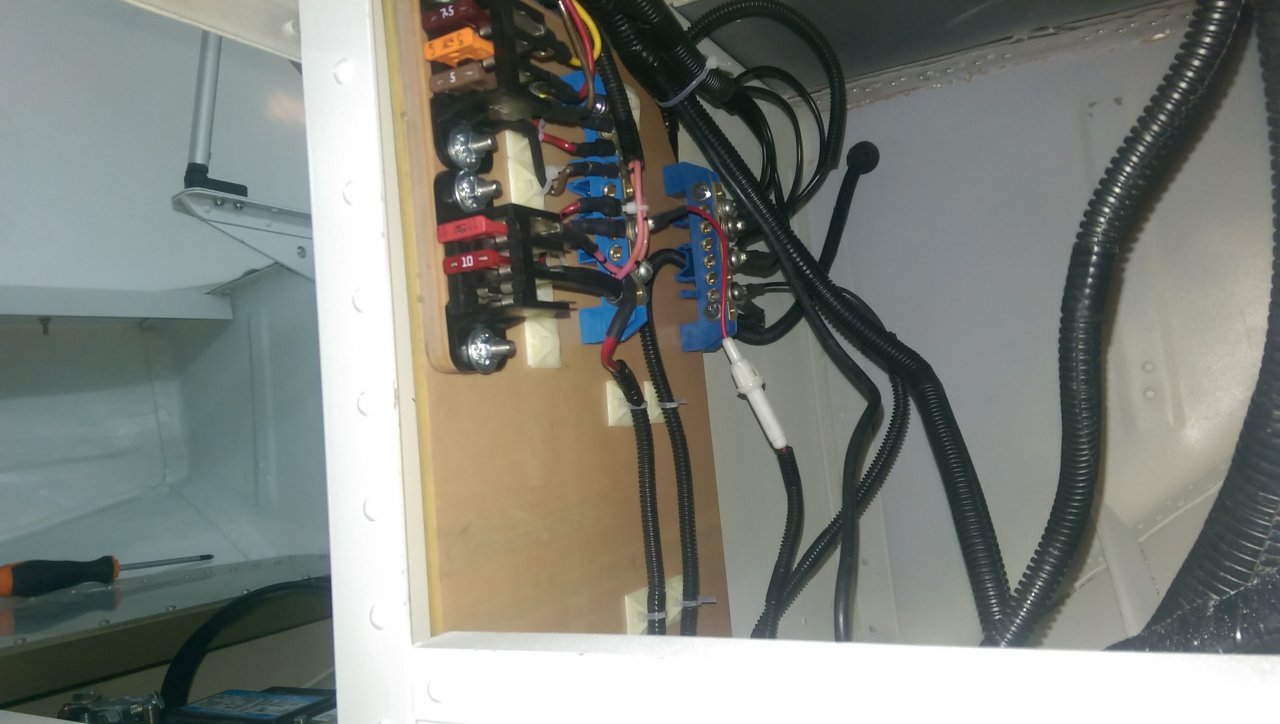

Я такой только на помпу поставил. Все остальное в них у меня не нуждается. Разводка от распеделительных колодок.
Провода от советский жиги, что-то новое. Все сшруппиповано по цветам, Так что разобраться без схемы не проблема.
На форуме есть ветка про электрику. Там много всего есть.
1 880

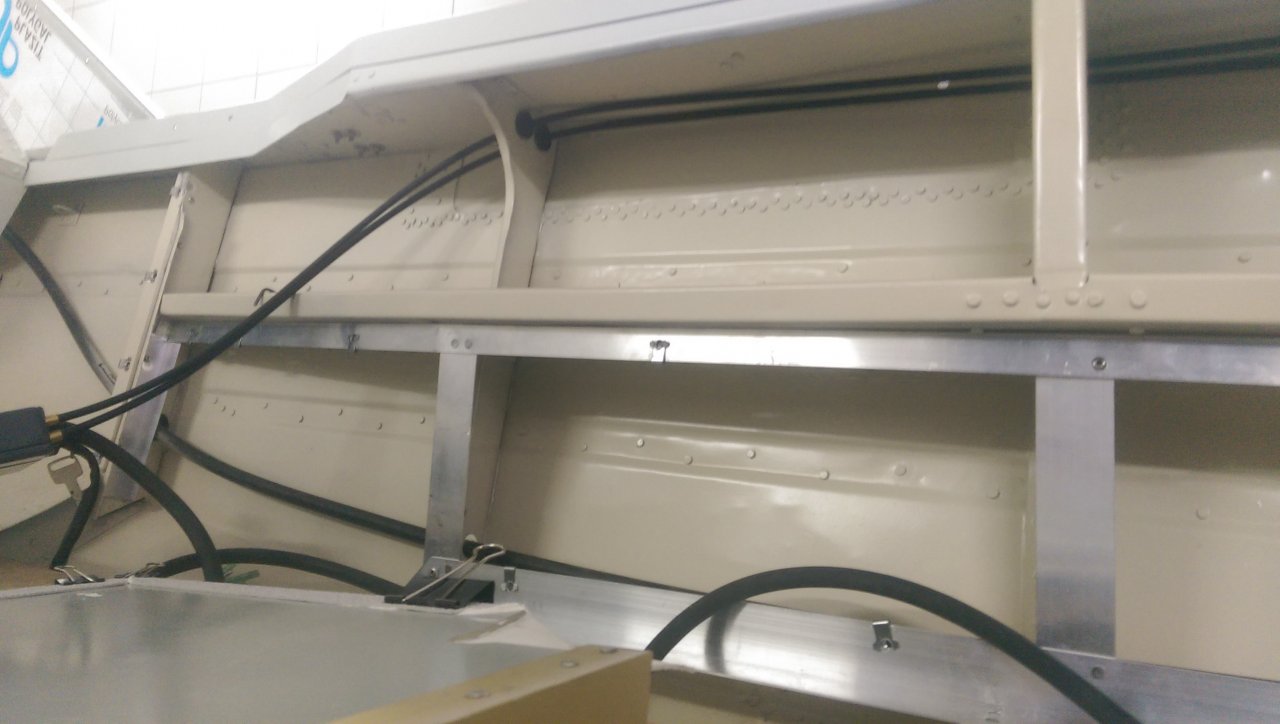

А
А как быть с переборкай ,между отсеками ,у меня бак в форпике стоит и лебёдка, восем проводов, нехочется гермечичность нарушать

Разьемы сами по себе достаточно герметичные,везде резиновые уплотнения стоят.Для надежности можно на концы разъемов термоусадку одеть.Такие есть на разное количество соединяемых проводов.
1 880
Бля , с дыркой что делоть?в передорке, так те разьемы с другой стороны прикрутил на гермет , и вода непойдет, в случии наводнение :hahaha:
Тоже провода от Ваз 2105 и что то новое.

Д
Ставь такой если нравится.
