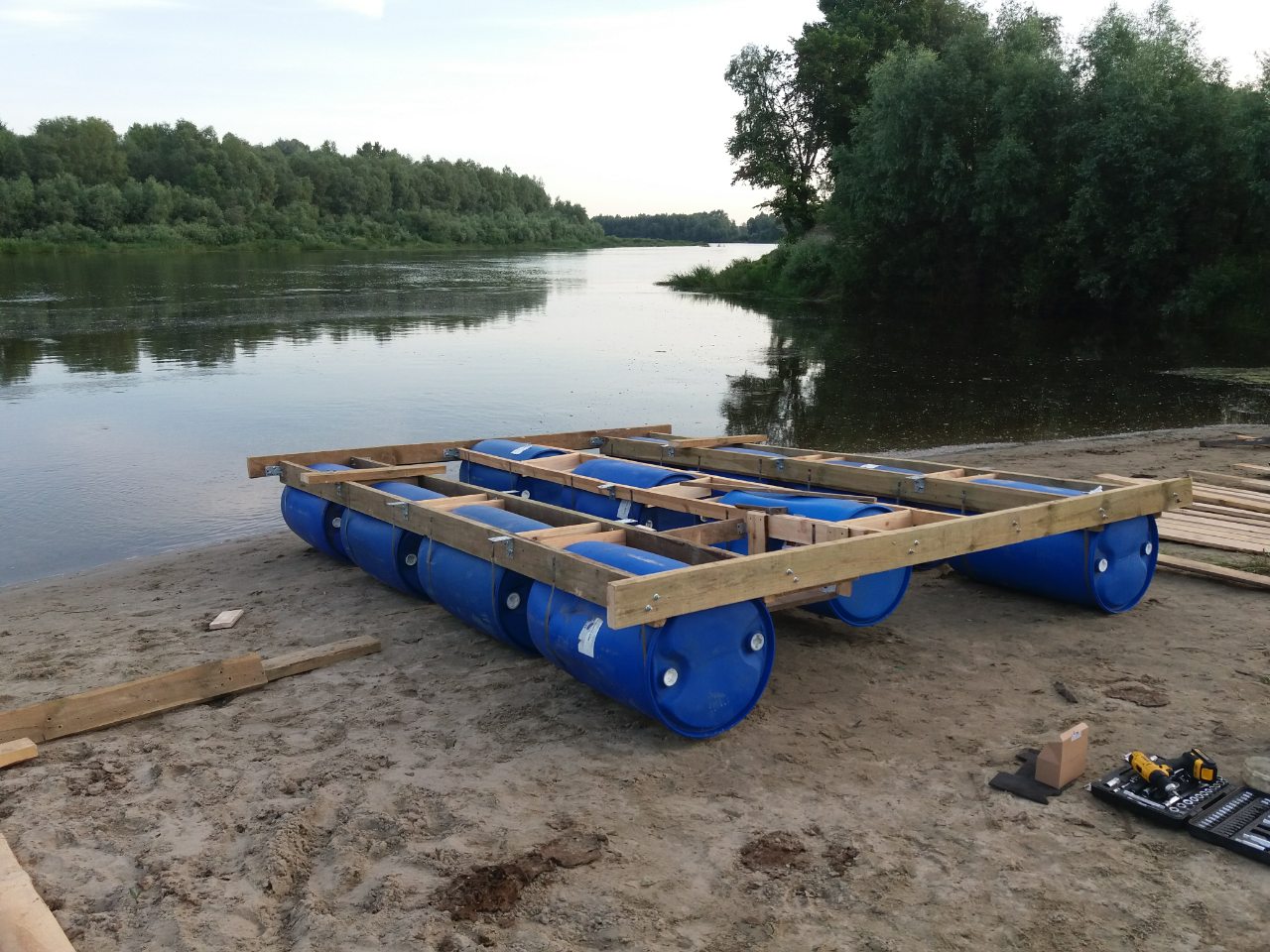

Грузим бочки, доски, гвозди, бруски и прочие материалы. Едем на север, собираем вот такой шедевр.
Естественно без мотора. Сплавляемся по течению реки.
156549
Две недели отдыхаем, рыбачим, купаемся, загораем. Потом оставляем сие сооружение в ближайшей деревне и первому попавшему местному дарим.
Народ безусловно рад, ибо и бочки в огород и доски на сарай. И мы рады что не пропало добро.

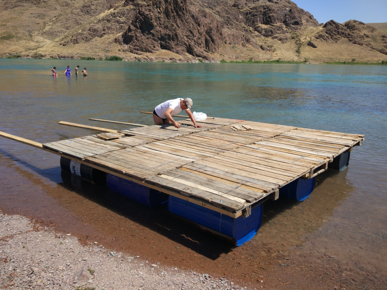

Великолепная затея! О металлических бочках не скажу ничего, но о пластиковых поведать могу. Вчера вернулся со сплава на плоту. За 5 дней пройдено 100 км. по Десне. В последний день утопил телефон. Собираю фото и видео от других участников и собираю всё кому отправлял онлайн. После отдыха немного отдохну, соберусь с мыслями и создам темку. Пока пару фото:
