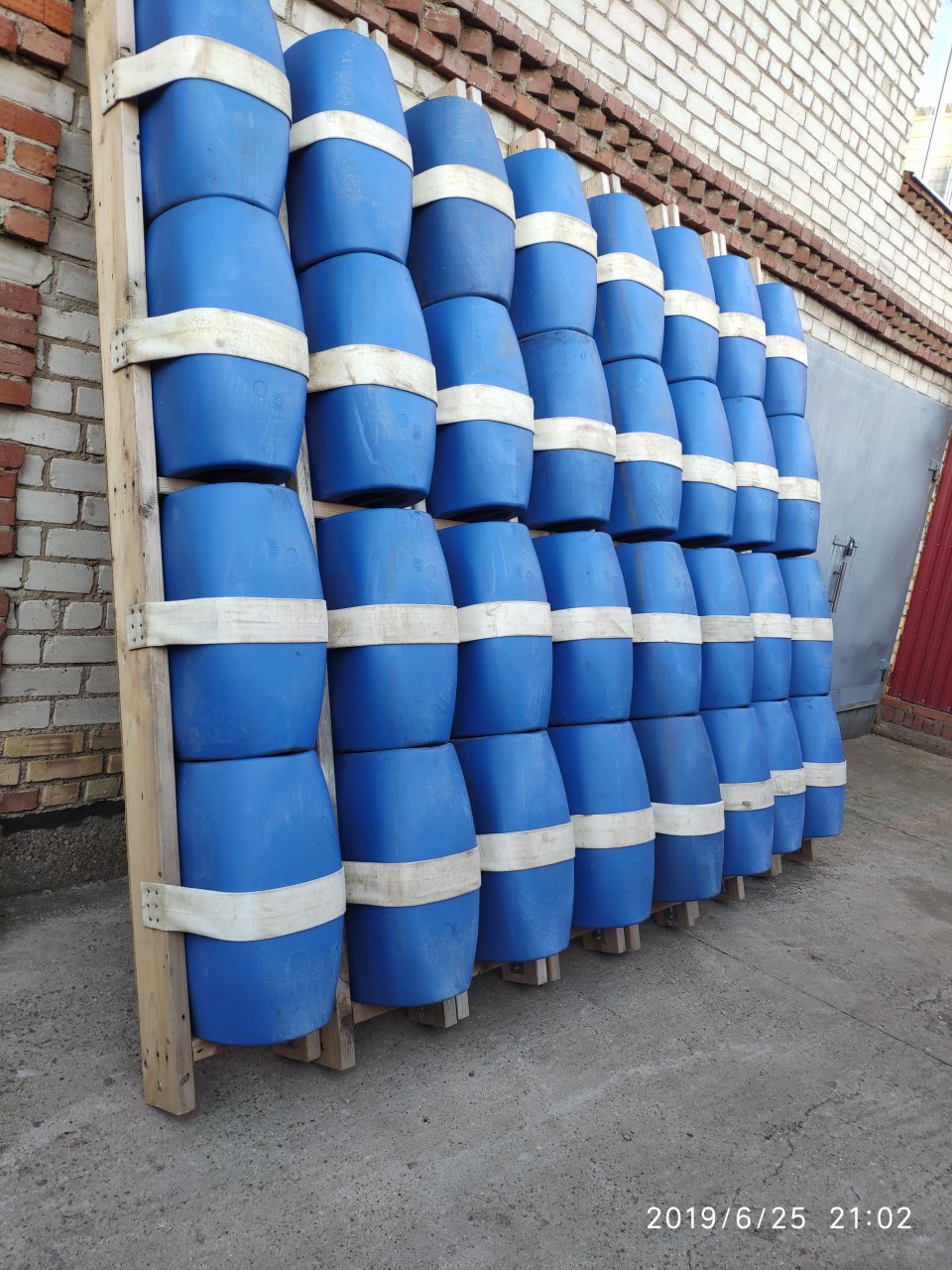

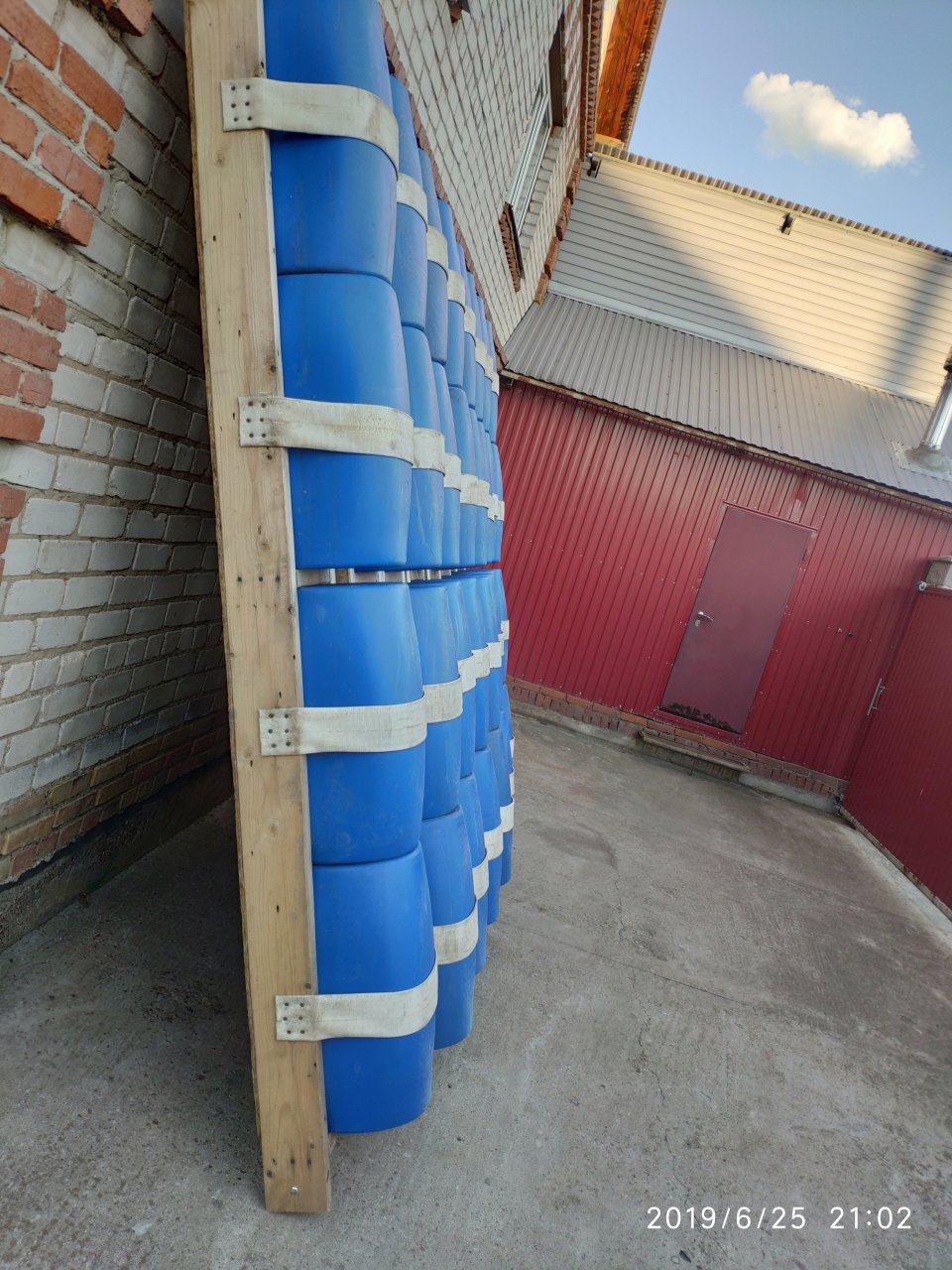

Вот основа моя для плота из канистр 60 литровых и доска 50мм, канистры закрепил пожарным шлангом:lodka_2:

Шланг ослабнет на воде, но переживать не стоит. Бочки под нагрузкой никуда не денутся. Мы свои бочки стягивали метал полосой (по 2 шт), ослабли все, но не поспадали.

ребятушки не ругайтесь))) я практик а не теоретик, при постройке плота примерно рассчитал так что бы половины канистры уходило в воду при полной загрузки для того что бы можно было повесить мотор. С расчетом я предположительно угадал, получилось самое то.
полы на пол взял доску 40 обработал ее и залакировал с одной стороны, креплю к плоту обыкновенными шурупами ( считаю это самый простой и быстрый способ как сборки так и разборки. Все доски для быстроты сборки пронумерованы и подогнаны. По поводу того что ослабнет полоса из пожарного шланга - она в любом случае будет по ослабляться то натягиваться за счет того, что канистры в воде немного сжимаются от холода а на солнце их распирает ( это я стразу учет и при постройке все канистры подгонял после того как они лежали на солнышке. По загрузу - плот я рассчитывал на 6- человек с полным загрузом, щмурдяк, вода пиво)) и даже мангал....:pardon:
если найду фото в телефоне позже скину. Посредине ставится шатер, внутри стол и стулья скамейки - все для благоприятного отдыха протяженностью 100-120 км. Выезжаю на нем пару раз за сезон, после того как друзья увидят фото моего похода - записываются в очередь на очередную поездку :drinks:

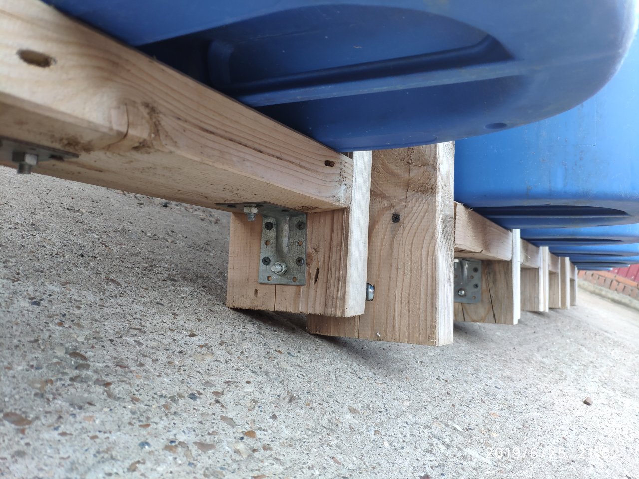

К полиэтилену редкий клей пристанет. Кроме того, конструкция предусматривает разборку - шланги придется отдирать от бочек. И обратите внимание - торцы бочек упираются в поперечный брус, так что при ослаблении шланга бочка никуда не выскочит. Ну. если только шланг оторвать и плот перевернуть.:crazy:

на самом деле зачем заморачиваться клейкой к канистрам - все делалось разборным, поплавки с канистрами не разбираются они грузятся в таком виде в газельку или прицеп, максимальный габарит 3 метра. поплавки длиной 3 метра, соединяются они на влагостойкую фанеру 21 мм по стыкам на саморезы. когда собирается плот на саморезы, все достаточно крепко - основную нагрузка на пол а там доска 40 мм. Плот получается в размере 3 на 6 метров
