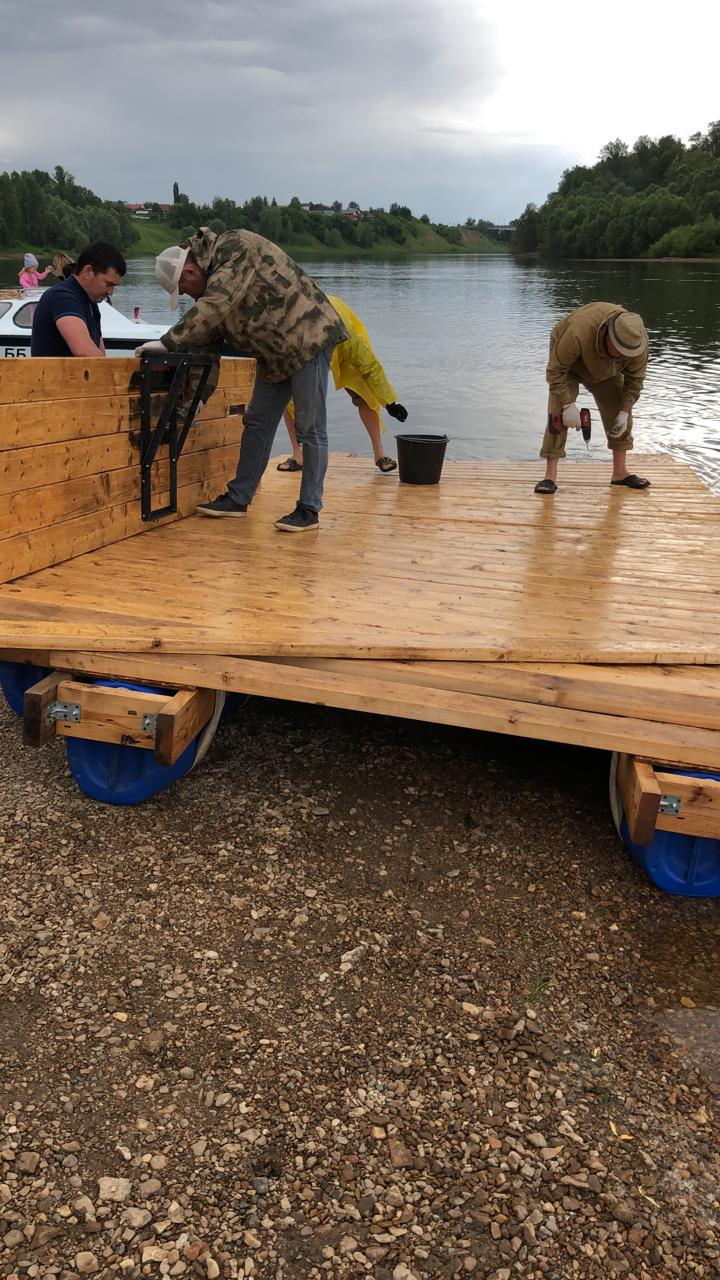

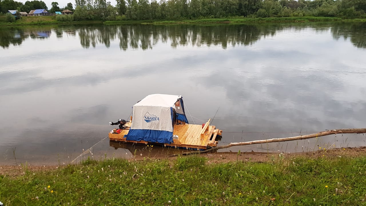

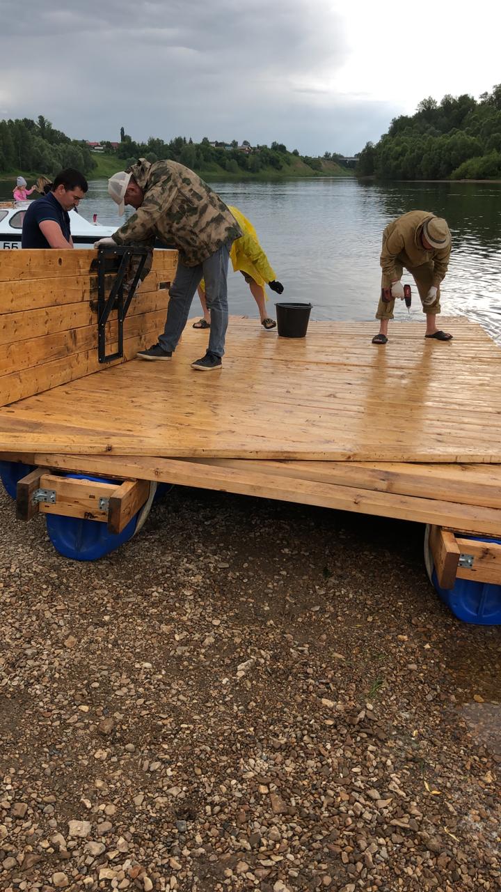

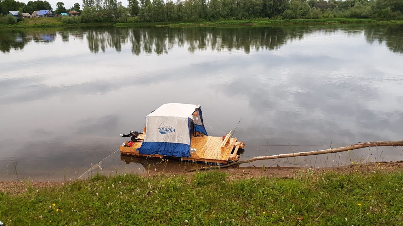

фото нашел)) что бы примерно понимать какой плот
  • 146,9 КБ Просмотры: 880
  • 138,2 КБ Просмотры: 895
  • 120,9 КБ Просмотры: 918
  • 126,9 КБ Просмотры: 860
  • 191,5 КБ Просмотры: 843

Это всё хорошо и приятно. Но вес! Это же 468 килограмм веса! А можно всего 50 кг постелить и не менее комфортно будет.
У меня фанера обработанная колером и яхтным лаком. Лакированная палуба, и моется легко, и ходить- лежать приятно.
