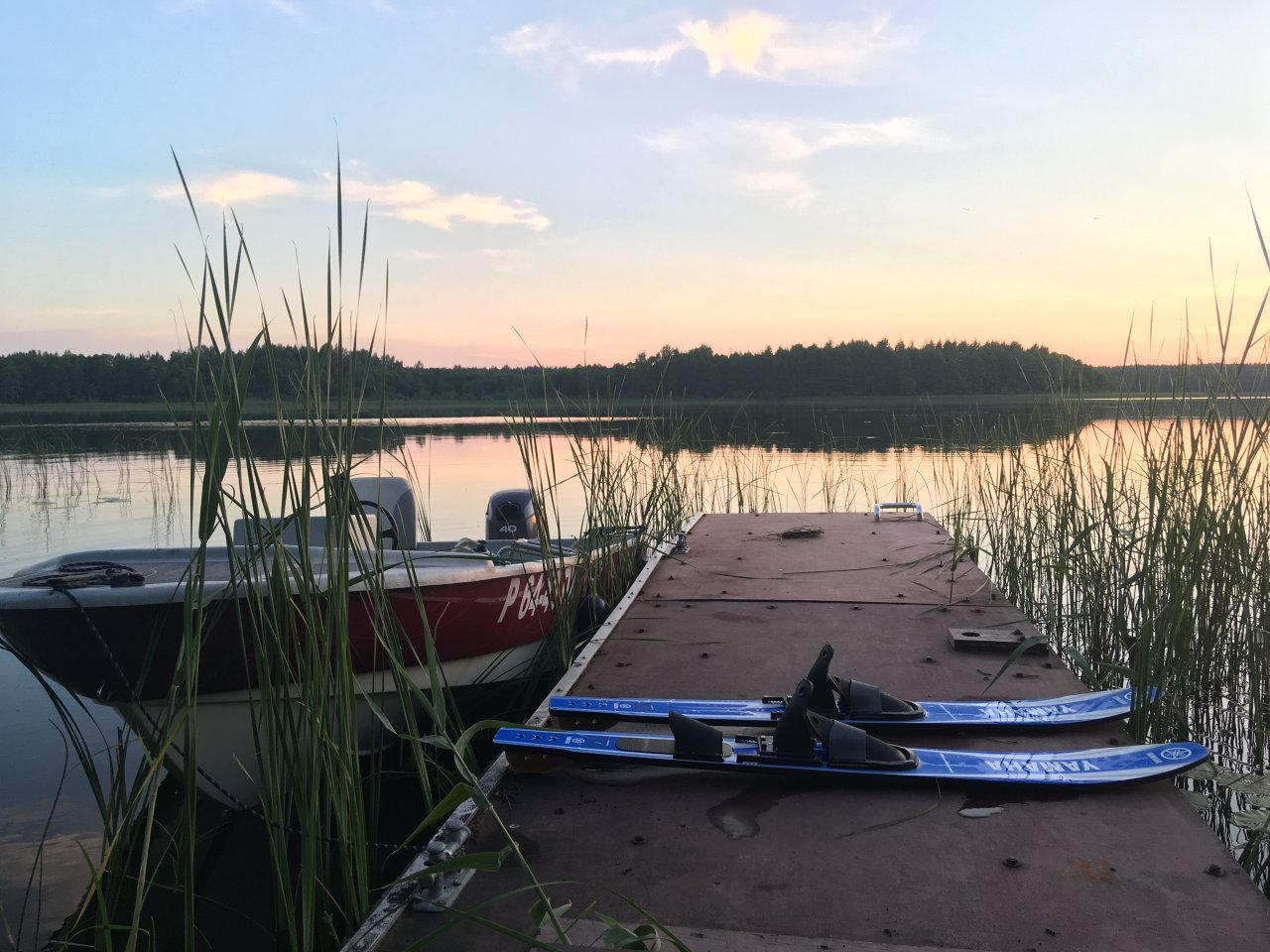

У меня пристань аналогичная. Заказывал 4х3 метра т.н. "трубы в канаву" ПНД у производителя. Торцы они мне сами заварили тем же ПНД. Могут еще фланцы приварить, но я крепил гнутыми резьбовыми штангами М10, пропущенными через металлопластиковые 16 мм трубы. Помост рифленая опалубочная фанера 16 мм. Эксплуатируется 6 лет. В лед не вмерзает.
4 197
Подробных фоток нет, но вот это он.

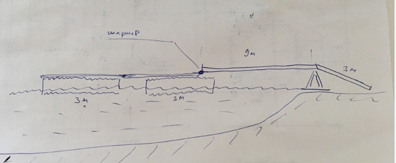

У меня привязаны веревкой к 3/4 трубе, забитой в дно. Один раз весной сорвало и задвинуло на пару метров в берег.
Конструкция примерно такова
156457
Видно, что их можно переносить за урезом воды.
