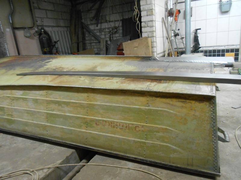

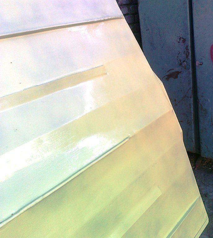

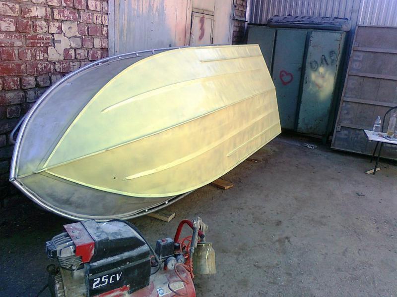

+100 Почитал по форумам про самодельные продольные реданы на "совколодках" и тоже загорелся. Сходил в контору специализирующейся на ремонте, тюнингу и т.д. маломерного флота узнать почем встанет установка реданов. Руководитель мне прояснил, что на Ю-2 продольные реданы "как корове седло", да и на мягком днище (Амг) Ю-2 они вредны т.к раскачают весь набор, замучаешься клепки подтягивать, хочешь сделаем, но цена-результат будет низкий, если уж делать, то поперечный редан+за поперечным 4 продольных редана, цена переделки корпуса будет "космической" при этом гарантирую, что результатом будешь очень доволен, заодно от "бедового" киля избавишься. Выглядеть это должно было примерно так:

У моей супруги хозяйственный магазин.И такой герметик есть и много других.Но хочу предупредить-Дюраль силикона не любит,быстрее начинает коррозироват...
А, я перед клёпкой всё тщательно прогрунтовал ВЛ-02 :yes: ... возможно лучше было б ещё и покрасить?... но эт в следующий раз :D ... есть некоторые задумки ;)

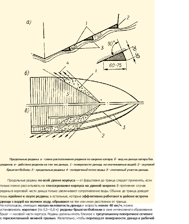

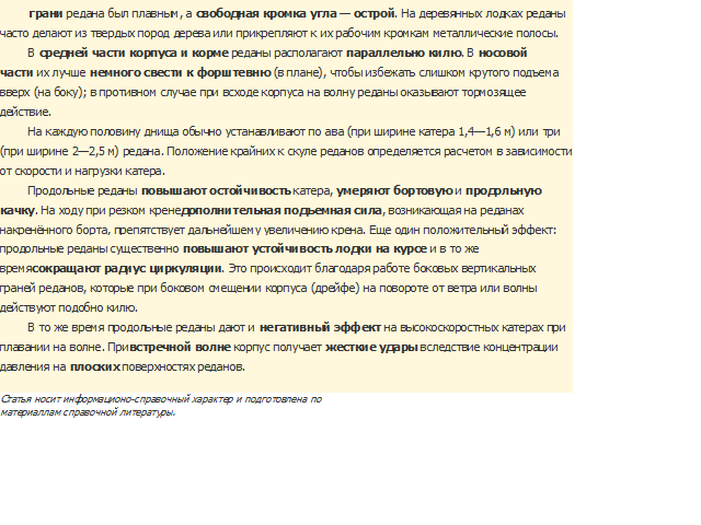

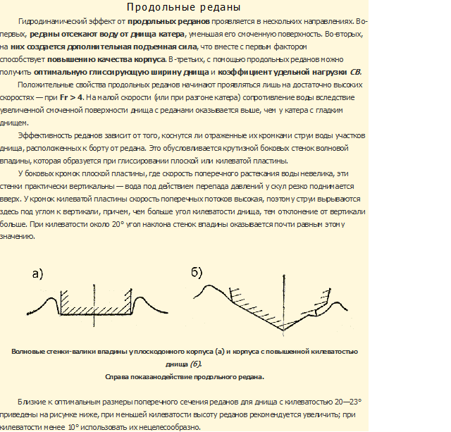

Для общей информации по продольным реданам:

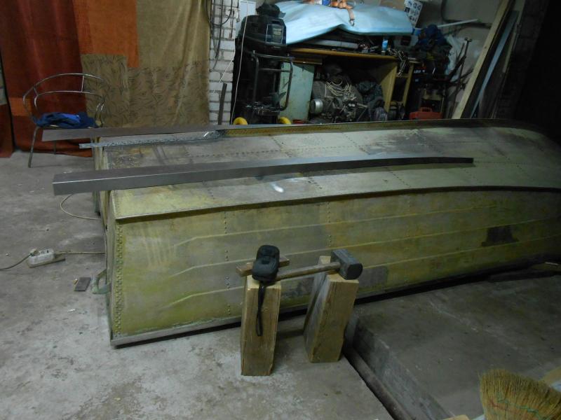

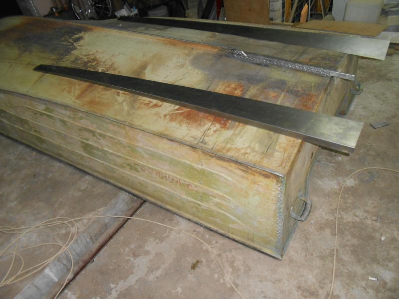

разрешите вклиниться и попробовать оживить темку))

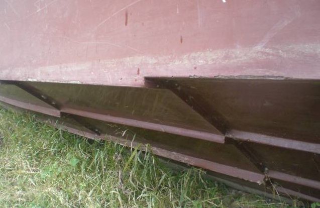

вот сделанные мною реданы на неман 2

вот поведение лодки на воде
обсуждайте не ленитесь :)
лодка сейчас в гараже,небольшие переделки.
вот думаю, может вместо гидрошайб ещё пару реданов сделать?что бы уж совсем на пяточке шёл корабель :crazy:
фотка поближе

По моему на неман вообще ничего не надо,идет отлично,ну хуже наверно не будет если уже сделал.По волне конечно громыхает будь здоров,но на реке нормально будет.
так на видюхе как раз уже с реданами!!!

Честно говоря я ни разу не видел как мой неман идет со стороны,но на скорости рыскать начинает.

вот для того то и реданы,чтоб не рыскал.
скорость 55-57

Михалыч, Добро пожаловать на форум! ИМХО у Ю-2, с её 5ю градусами на транце реданы вряд ли нужны... если только пару рядОв "коротышей" в районе мИделя(чтоб слегка уменьшить смачиваемую поверхность) не более :unknown:
